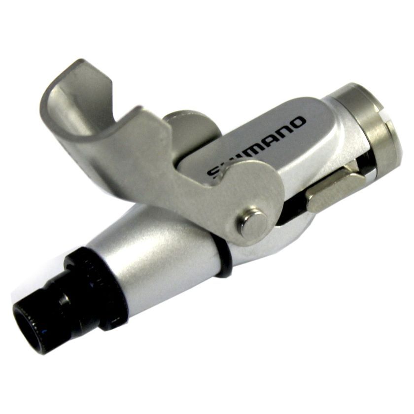

Wie wird dieser Bremszugadapter von Shimano, SM-CB90, verbaut, insbesondere die Züge vom Bremshebel zum Adapter und vom Adapter zum Bremskörper ?
In der Anleitung finden sich keine Angaben dazu.

ich habe sie an meinem Reiserad mit dem Stellstück Richtung Bremsgriff, mit Entspanner Richtung Bremse montiert. Funktioniert prächtig.

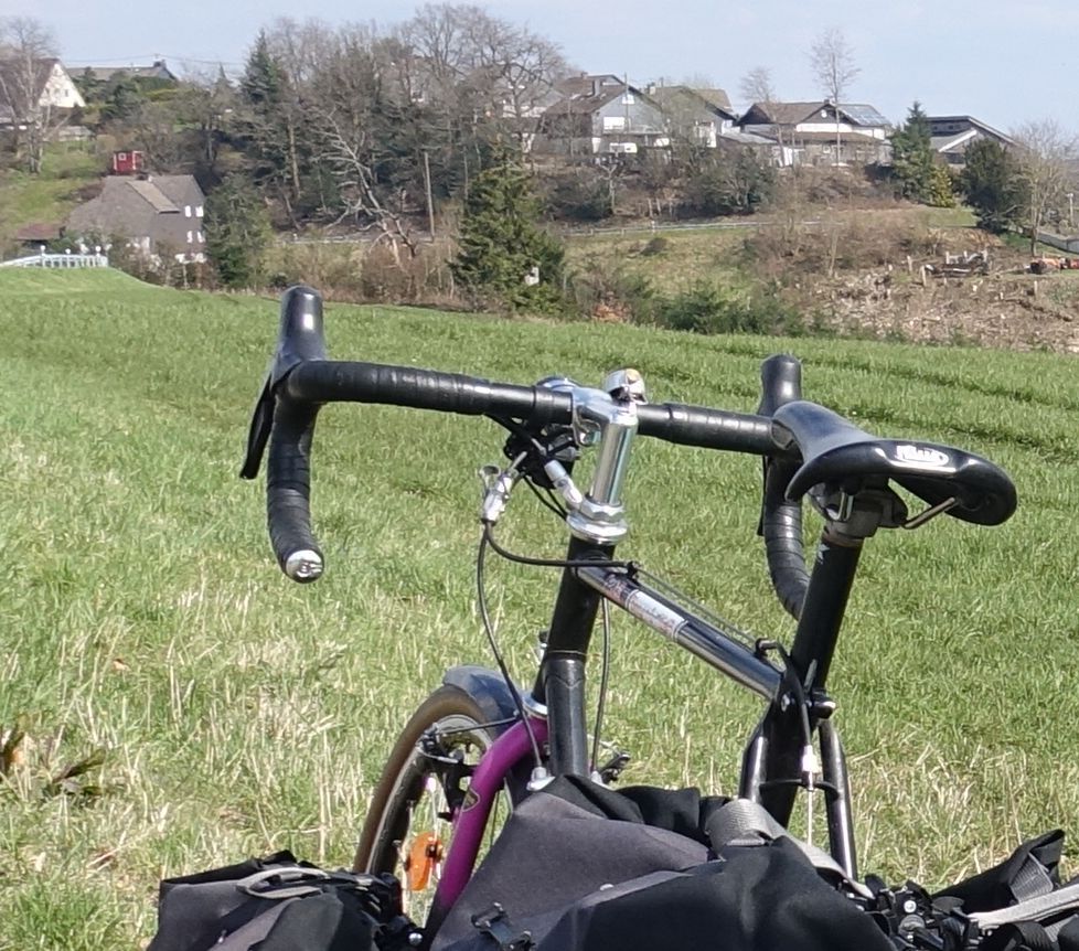

Dein Bridenzug ist ja fast waagerechtHallo,

Der Innenzug geht einfach durch und der Außenzug geteilt und ohne Endkappen reingesteckt - fertig.Vielen Dank für die schnelle Antwort.
Aber wie sind die Züge verbaut ?
Also, wie wird der Zug vom Bremshebel kommend im Adapter geklemmt ?
Wird ein zweiter Zug vom Adapter zum Bremskörper eingebaut ?
