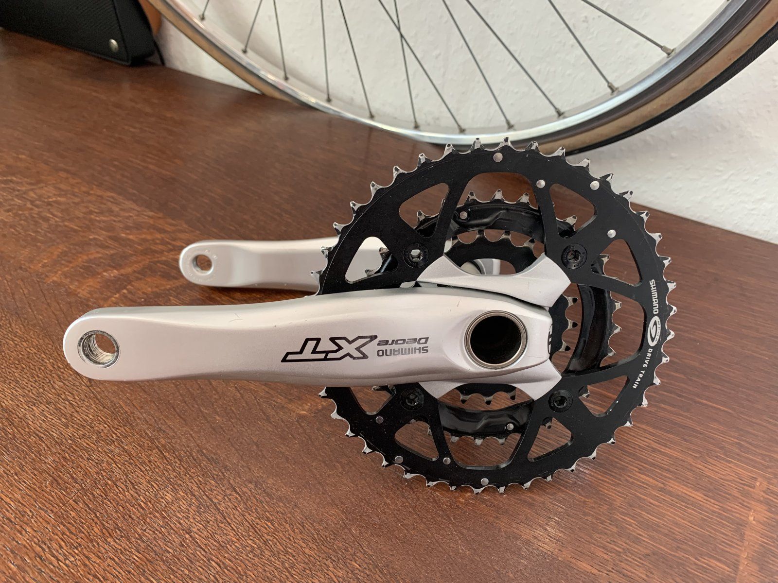

Optik ist auch nicht wichtig, ich mach eine Alpenüberquerung mit zum Teil 8%-15% Steigung und da ist mir die aktuelle Übersetzung zu anstrengend (50/34 mit 27/11)
Im Endeffekt kann ich dann jedes MTB Schaltwerk nehmen oder - da könnte ich auch ein neues Shimano Deore RD-M592 nehmen oder auch das lange RD-R3000 9-FACH? Wie lang muss dann die Kette sein? Da sollten 114 Glieder reichen oder?
Oder du baust das Tretlager um. 50x11 ist definitiv zu gross. Da kannst du vorne z.B. wechseln auf 30x46. Das wurde in Frankreich anno Damals schon gemacht.
welches Tretlager hast du im Moment?
https://www.decathlon.de/p/kurbelga...ge-36-22-z-gehause-hollowtech-ii/_/R-p-201512
würde auch das gehen?
Ist wirklich nur für 3 Tage, danach fahr ich wieder normal 😀
Die GRX Kurbel geht vermutlich nicht da ich ja 2x9fach habe
Hab noch ne MTB Kurbel 44/32, das ganz kleine Weg und gut...
Könnte das passen?

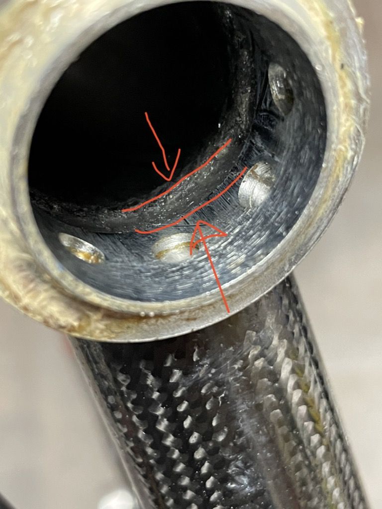

Weiss jemand wie man bei einem Look KG 86 den Steuersatz ausschlagen kann? Die üblichen Ausschläger greifen nicht, weil das Carbonrohr des Steuerrohrs innen in die Muffen eingeklebt ist. Der Abstand zwischen dem Steuersatz und dem Carbonrohr ist zu klein, der Ausschläger kann sich dadurch nicht aufspreitzen.
Ich hoffe ich konnte das einigermaßen erklären, fotografieren ist schwierig.
...kenn' ich zu gut wegen des eingeklebten schmäleren Carbonrohres springt der Ausschläger über die Kante des Steuersatzes - ich helfe mir i.d.R. mit einem stabilen Holzstab (..geduldig von aussen abwechselnd auf allen 4 Himmelsrichtungen schlagend) in Extremfälle ansetzen eines(r) langen Schraubendreher(klinge) von innen mit Gefühl bis er sich löst dann weiter von aussen, was dann aber bei ausgebautem Steuersatz leider manchmal sichtbar ist
Danke Dir! Das versuche ich als erstes mal, mit dem Holzstab. Ich habe Angst dass man deutliche Spuren sieht wenn ich mit dem Autowerkzeug Ziehhammer und Innenausschläger anfange. Hast Du das schon mal probiert?
kannte ich bisher nicht - hab's mal gegoogled . mein langer Belzer Schraubendreher mit breiter Klinge tut's auch wenn präzise angesetzt - nur nicht mehrfach auf die gleiche Stelle ...und nur im Extremfall
wenn Du das öfters machst besorg Dir ein Holz aus Hirnholz am besten sind Parkettstäbchen aus Hirnholz geeignet, die spleissen nicht so schnell und hinterlassen auch keine Spuren am Alu.
Damit klopf ich i.d.R. auch die Gabelkonusse los - Braucht nur meist etwas Geduld (...was die Profis oft nicht haben) - in den meisten Fällen bewegen sich die Steuersatzschalen

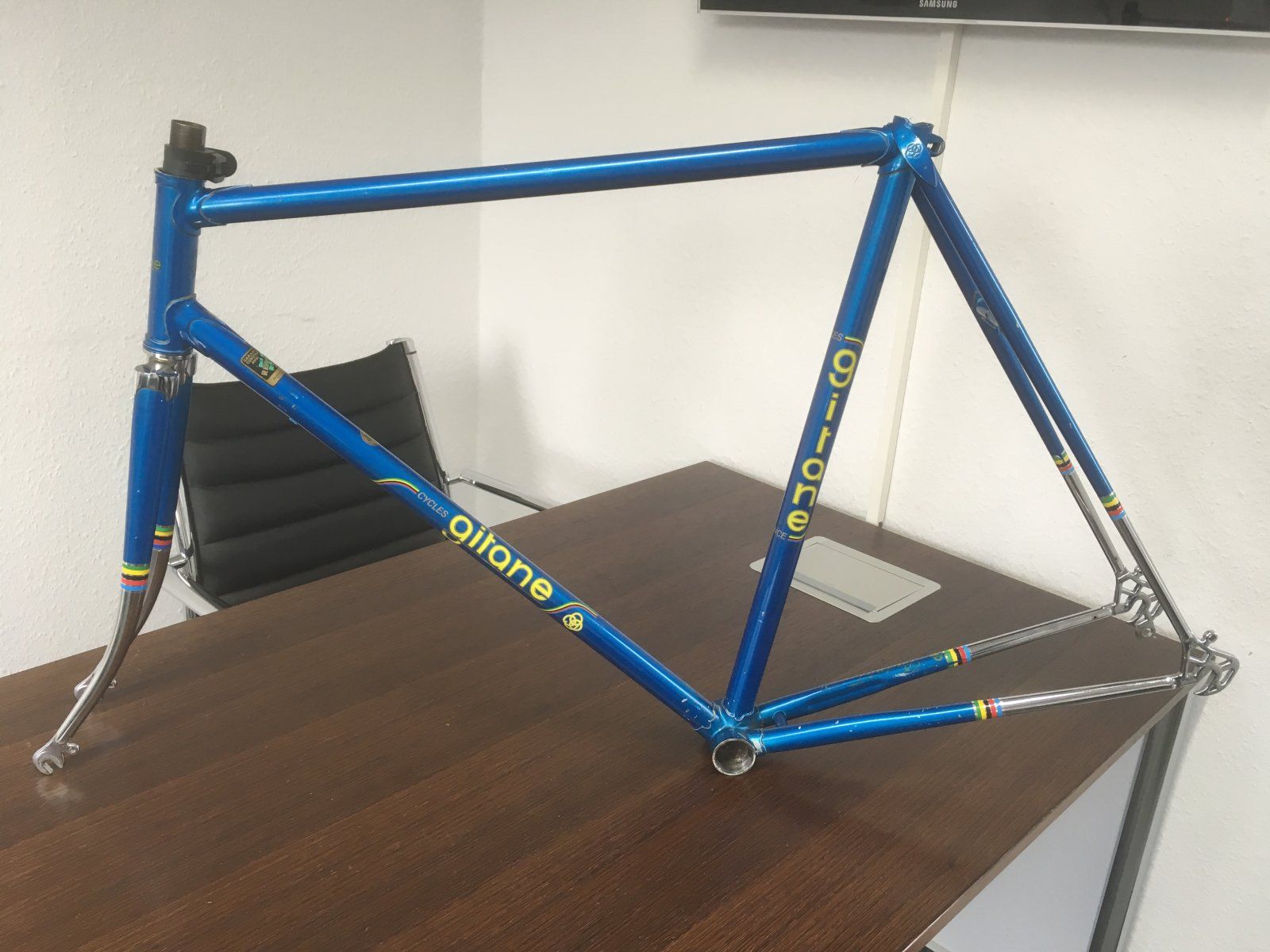

jemand eine Empfehlung resp. Farbvorschlag für das klassische "Gitane bleu" - welche Farbe zum Lack ausbessern ???
