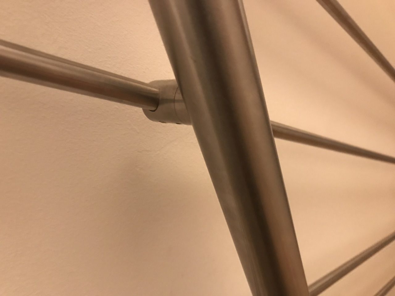

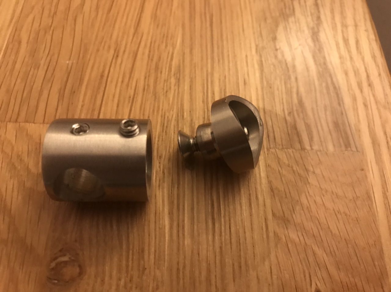

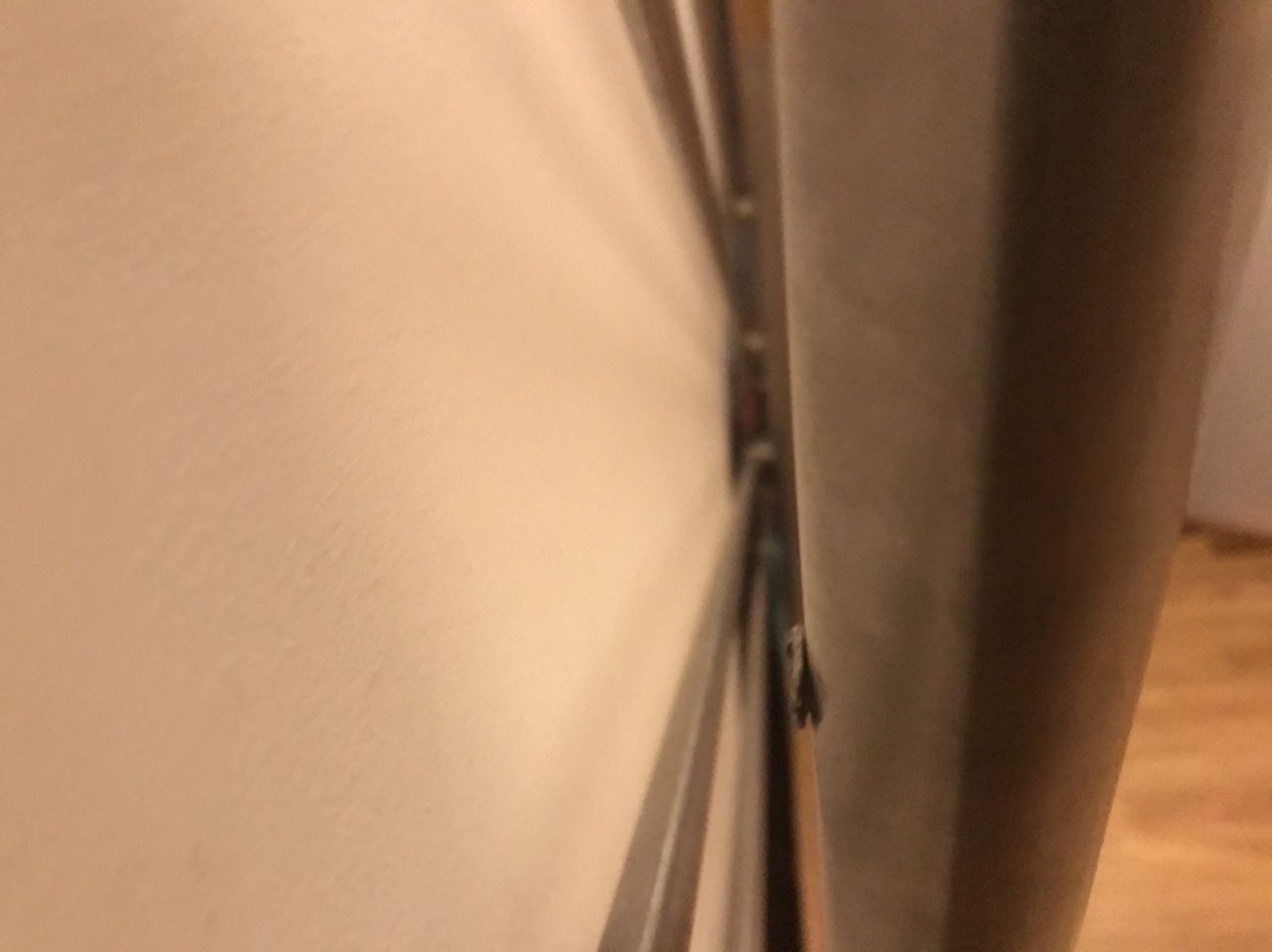

Guten Abend,
mal etwas off-topic. An unserer Treppe sind die Streben mit M6 Schrauben befestigt:
Nun greift das Gewinde nicht mehr in die eingesetzte Mutter.
Ich befürchte, dass bei der Mutter das Gewinde hinüber ist. Da ich an die Mutter nicht rankomme, die Brüstung befindet sich dahinter
frage ich mich, welche Möglichkeiten ich habe?
Schraube mit Schraubensicherung „einkleben“, eine längere Mutter verwenden? Sie greift noch, wenn ich das zu befestigende Teil weglasse.
Gruß

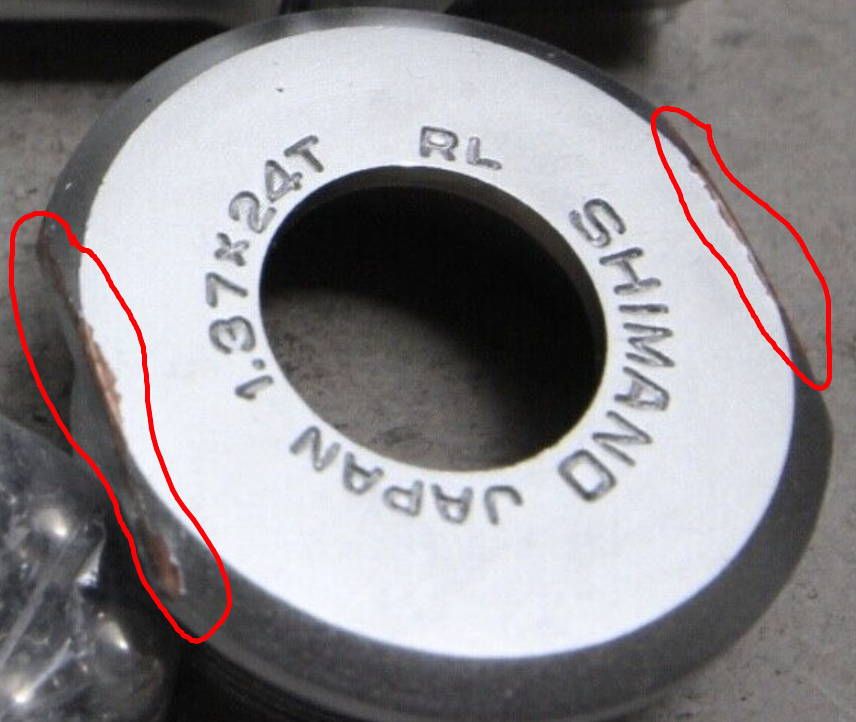

Ich bin auf der Suche nach einem seltenen Innenlager.
Dieses hier wäre passend, aber was sagt ihr zu der rechten Lagerschale? Wie groß ist der Schaden außen? Unbedenklich? Ist da eine Beschichtung beschädigt? Würden die Fraßstellen wachsen?
Das Lager soll insgesamt über 100 € kosten.

Was heißt selten
Hier ist die Chromschicht beschadigt
Es geht um den Rost an den äußeren Kanten der Lagerschale.
Die Lager mit dem Maß werden nur selten angeboten. Und wenn, dann zu gesalzenen Preisen.
Dass an den Stellen der Chrom abgeplatz ist und die Oberfläche ein wenig Flugrost hat, tut (außer optisch) quasi nichts zur Sache (hat keinen Einfluss auf die Lagerqualität oder die Haltbarkeit).
Weshalb jedoch ein Konustretlager von Shimano mit BSA/BSC-Gewinde über 100,- € kosten soll, erschließt sich mir nicht.
Um welchen Bautyp handelt es sich denn, dass das Tretlager nur selten angeboten wird?
Ist ein Innenlager für Dura Ace EX mit 107 mm Wellenlänge.
Ich sag mal: Das hält selbst im Dauerregen noch tausend Jahre.
Außer das eventuell ein NOS-Fetischist einen Herzanfall bekommt passiert da nichts. Da rostet nix weg.
Das mit dem seltenen Vorkommen, wenn Du das nochmal näher erläutern könntest!? Danke.
edit: letzter Satz hat sich mit Deinem Posting überschnitten.

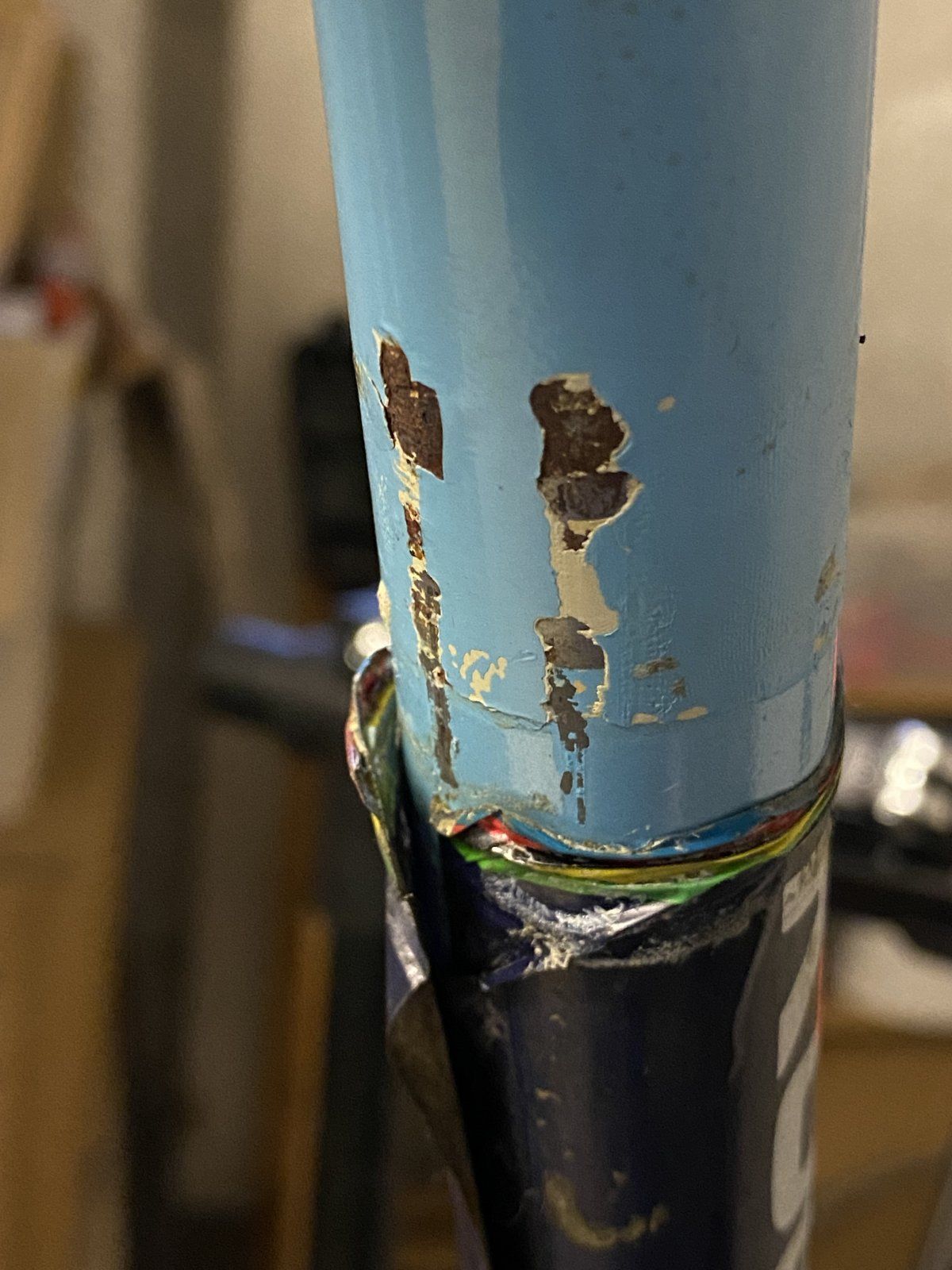

Hallo zusammen,
Ich hab jetzt mal bei meinem Koga einen kleinen strip down gemacht und unter der Schelle für die Schaltung den Lackschaden, wie auf dem Foto zu sehen, gefunden.
Was mach ihr denn mit sowas?
Insgesamt ist der Lack unter den Schellen, auch für das Bremszug am Oberrohr, schon recht mitgenommen.
Was würdet ihr damit machen?
Besten Dank für eure Meinung!
