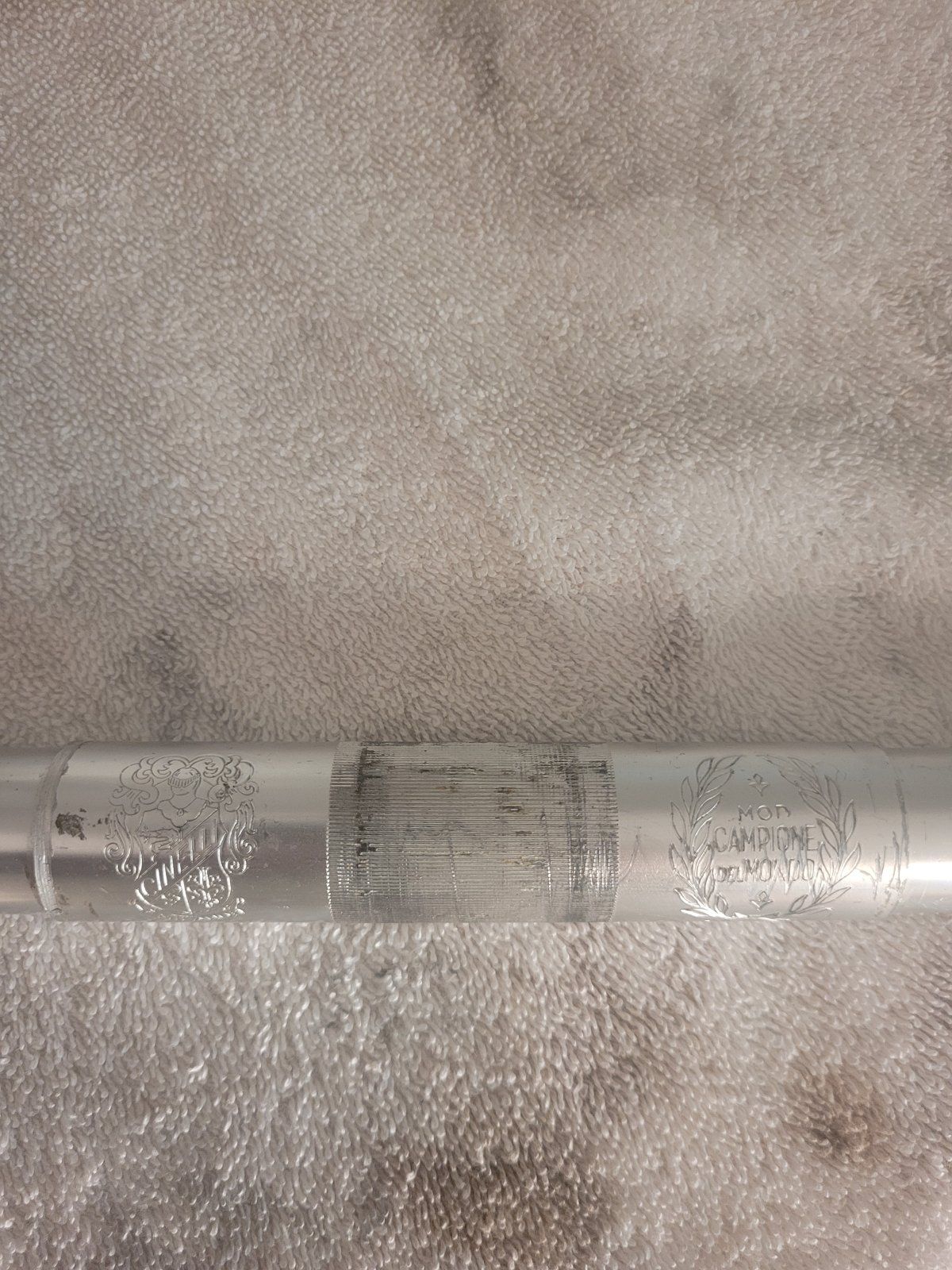

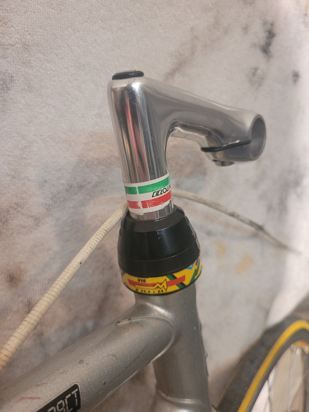

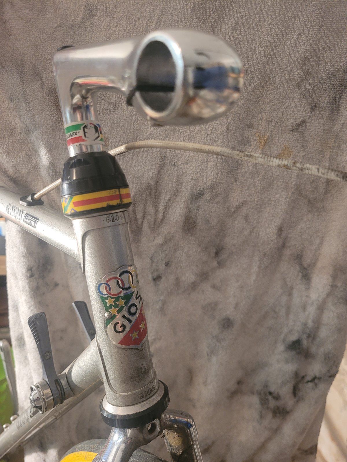

Hallo liebe Community,
Ich habe vor einiger Zeit ein altes Gios Compact in Grau für wenig Geld in die Finger bekommen (dachte die gabs nur in dem Gios Blau).Leider war ein flatbar montiert und viele Teile sind getauscht worden. So auch der Steuersatz und der Lenker. Nun wollte ich zumindest den Lenker durch einen Champion du Monde ersetzen (siehe Bild), aber der ist zu dick für den Vorbau. Ich bin etwas ahnungslos auf welche Maße ich jetzt beim Kauf von Vorbau und Steuersatz achten muss, damit dann am Ende alles passt. Habt ihr Tipps für mich? Welches 3TT Modell oder von Dura ace passen würde? Ist der Cinelli Lenker das falsche? Schaltgruppe ist eine Komplette dura ace 7402.
Ich habe noch keine Erfahrung in Sachen Vorbau und Steuersatz...
Bin für jede Hilfe dankbar

Ich habe am gleichen Rahmen in blau den klappbaren 3ttt verbaut. Da kann man auch mal eben den Lenker tauschen, ohne das LB abzuwickeln.
das ist ein 3ttt Record 84 (...hat 25.4 m.W.) der passt auch zeitlich zum Rahmen - der Cinelli ist
a) 1st Gen und damit in den 70/80s angesiedelt
b) mit 26.0 nicht für den Vorbau geeignet
Man sollte m.A.n. wenn möglich Vorbau und Lenker immer von einem Hersteller nehmen - hier beim Gios Compact aus den 90s würde ein Cinelli XA / XE / Grammo ggf. noch ein 1R passen und ein CdM/Giro d'Italia mit Cinelli Schriftzug auf beiden Seiten.
beim 3ttt Record 84 Vorbau würde ich einen 3ttt Ergopower TDF nehmen (...in silber aber inzwischen nicht so einfach)
...alternativ passt natürlich auch eine ITM-Kombi aus schwarzem 400 und Super Italia Pro-260 war bei den Profis in den 90s am meisten verbreitet
das ist ein 3ttt Record 84 (...hat 25.4 m.W.) der passt auch zum Rahmen - der Cinelli ist
a) 1st Gen und damit in den 70/80 angesiedelt und ist
Man sollte m.A.n. wenn möglich Vorbau und Lenker von einem Hersteller nehmen - hier beim Gios Compact würde ein Cinelli XA ggf. noch ein 1R passen und ein CdM mit Cinelli auf beiden seiten. beim Record 84 würde ich einen 3ttt TDF nehmen
Vielen Dank für die Schnelle Antwort, dann denke ich werde ich mich nach dem 3TTT umschauen... wie siehts aus bei dem Steuersatz, hast du da Empfehlungen?
das ist ein MAVIC 315/316 ... wird eigentlich nicht an einem RR verbaut, der RR-Steuersatz von MAVIC war der 305 - was tummelt sich denn sonst noch an Komponenten an dem Rahmen? ... Schalthebel die ich sehe könnten Shimano 2x8fach DA SL-7402 sein, weshalb nichts gegen einen Shimano Steuersatz spricht - nur nicht zuviel den Gabelschaft kürzen sonst geht Bling-Bling aus Vicenza (...Campagnolo) später nicht mehr
Das Gios Compact ist jedoch ein sehr hochwertiges Rahmenset von GIOS aus den 90s, Italophobier sehen eigentlich immer nur Bling-Bling aus Vicenza an diesen Rahmen
der dunkle steuersatz ist ziemlich selten, den würde ich mal im gelben forum schätzen lassen!
...der gehört m.W. an ein ATB/MTB der für RR war der 305 danach kam nix mehr von MAVIC ... zumindest noch nie an einem RR vorher gesehen

Dein 3TTT Vorbau hat ziemlich sicher einen Durchmesser von 25.8 bis 26.0mm, während dein Cinelli Lenker vermutlich 26.4mm hat. Den Lenker kannst Du ja leicht ausmessen. Jedenfalls passen die beiden nicht zusammen, wie @gridno27 schon feststellte. Einen Lenker mit 26mm zu finden ist einfach, es gibt da viele Modelle, allerdings nicht von Shimano und schon gar nicht als Dura Ace.
