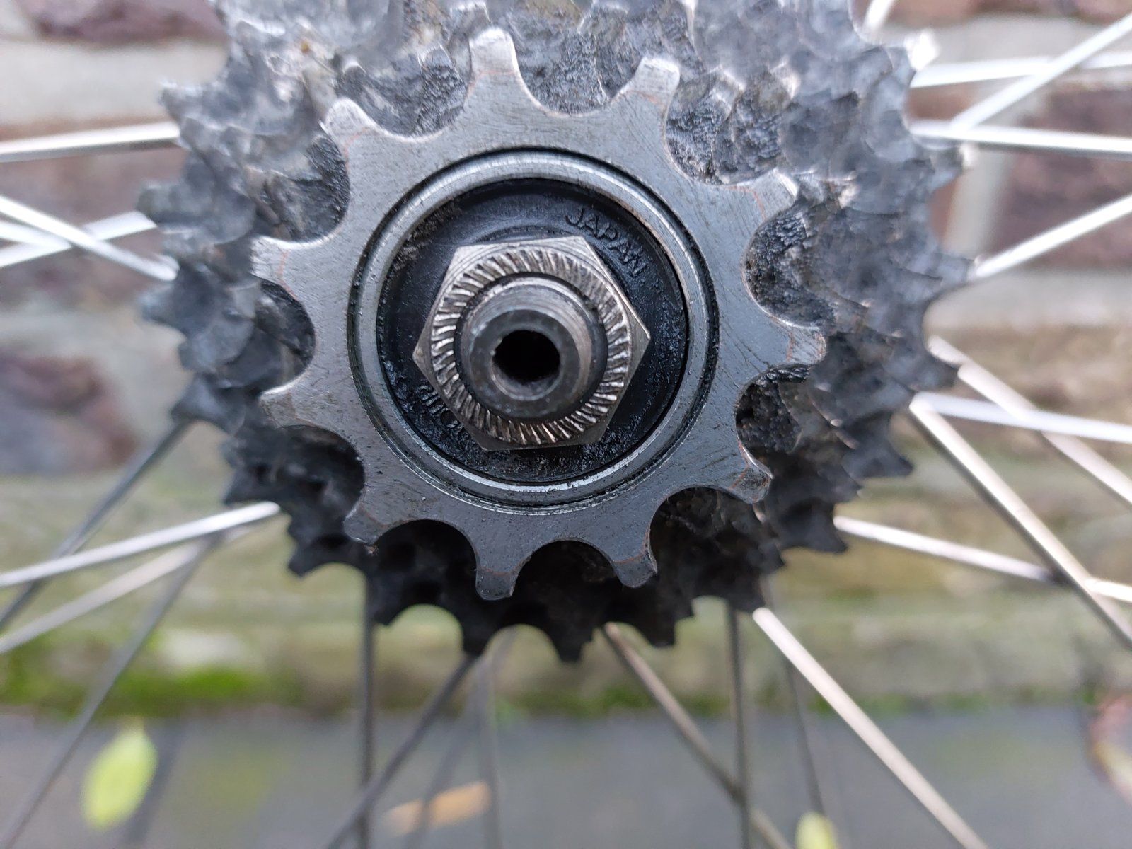

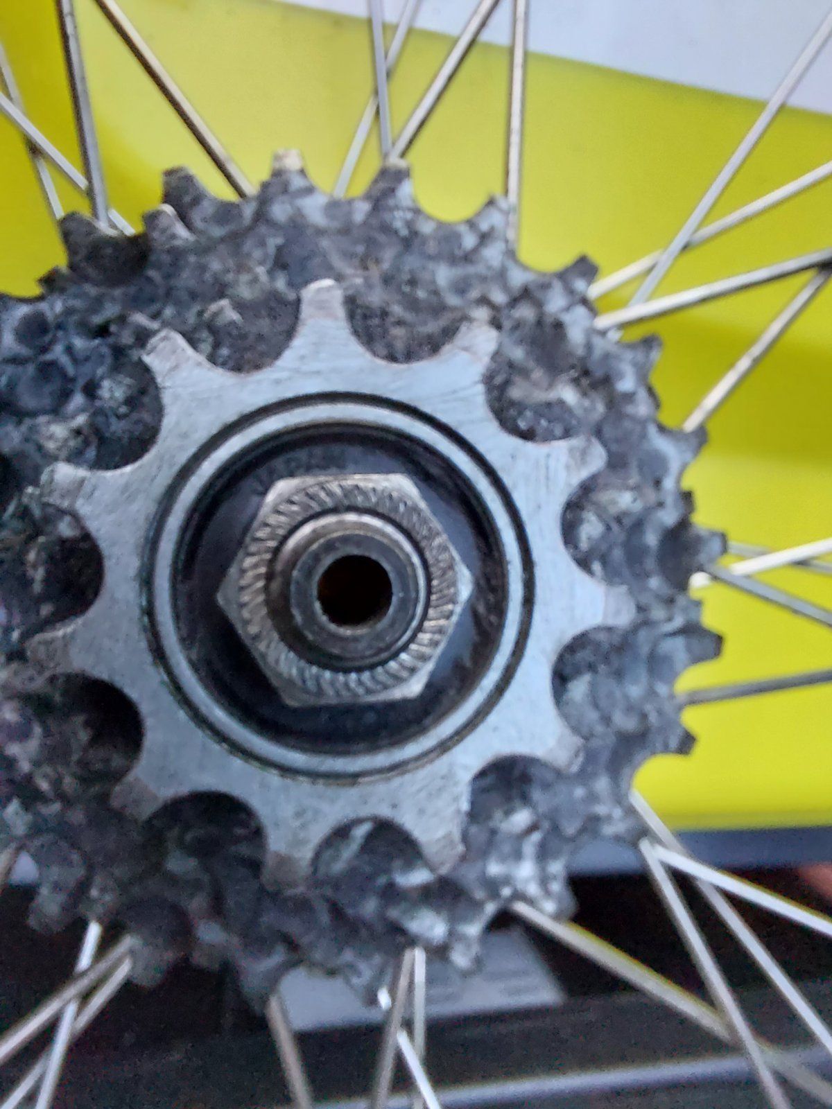

Hi,
Wie bekomme ich den Kranz runter?
Da sind keine Öffnungen o.ä. erkennbar..
Suntour, 7-fach

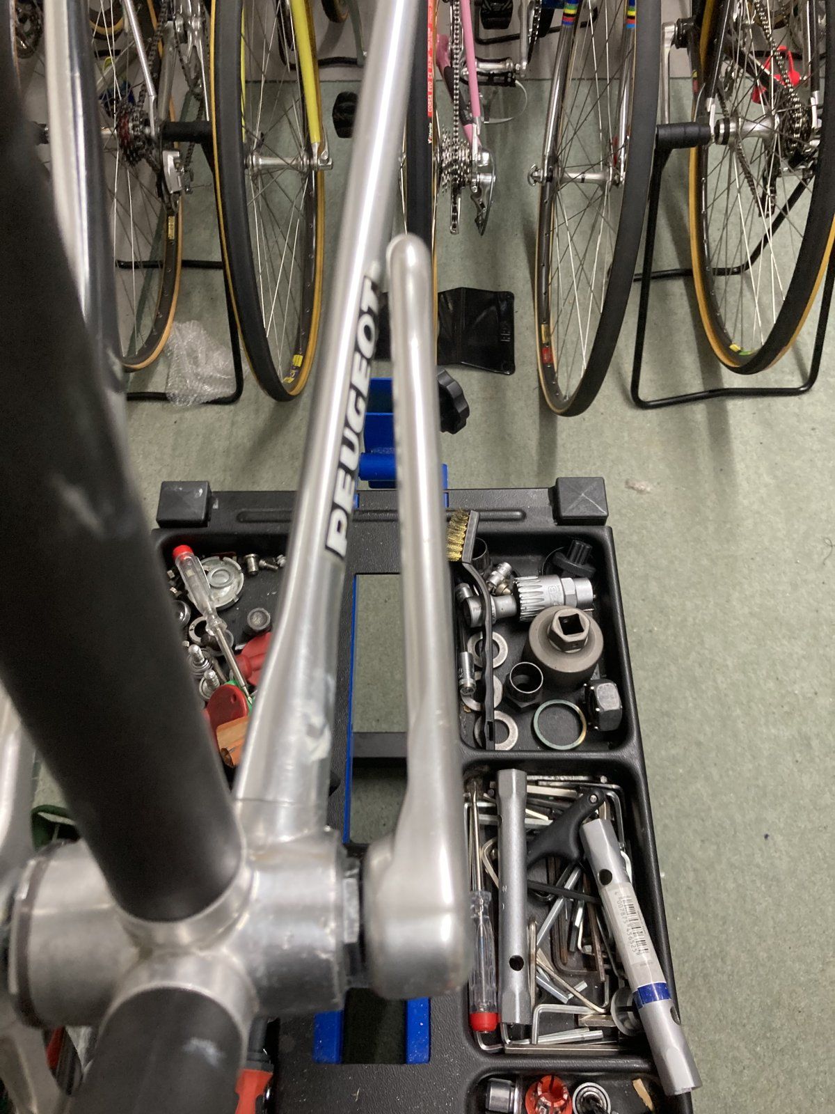

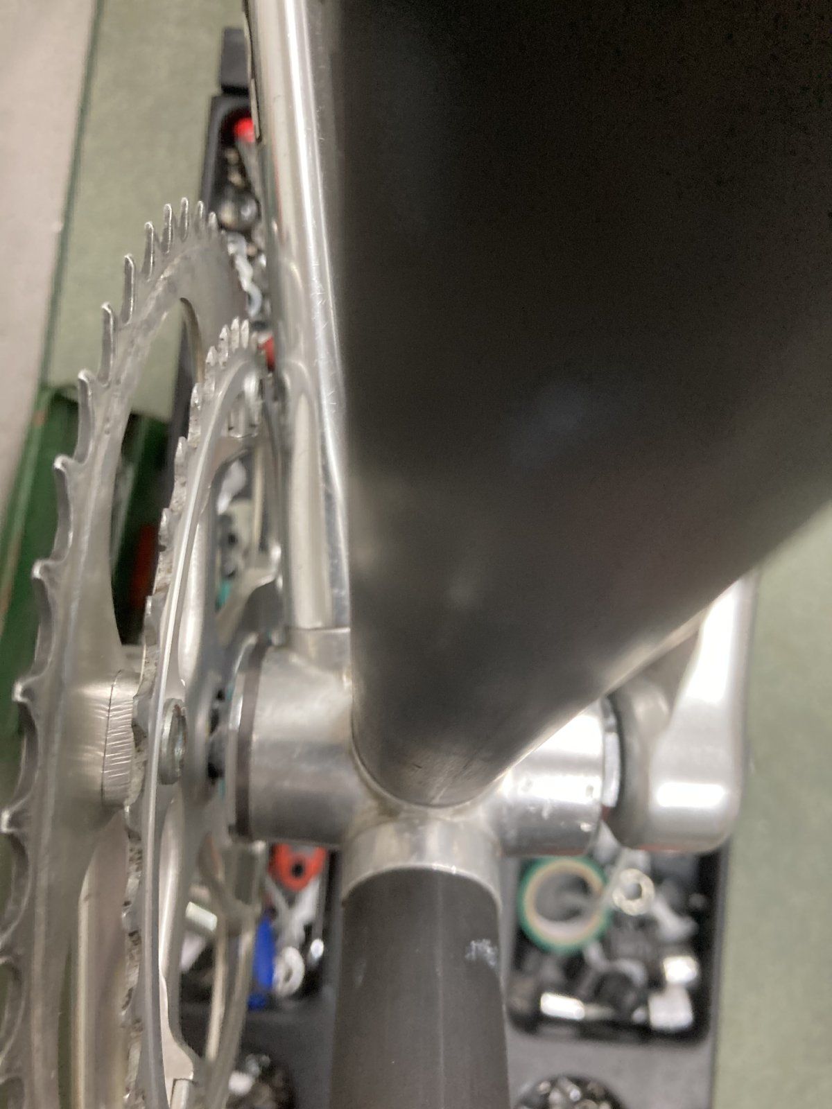

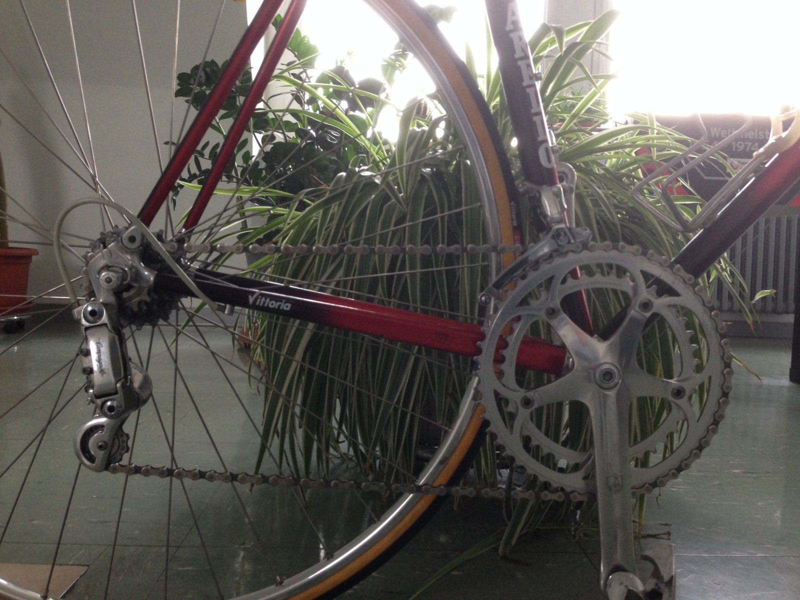

…zur Stronglight 107 Kurbel die zu weit auf den 4-kant rutscht
Jetzt hab ich die 68/118 mm Welle mi einer 68/120 getauscht aber ohne einen Distanzring auf der Antriebsseite streift die Gegenhuelse zur KB-Schraube an der Kettenstrebe. Leider muss ich dafür die linke Lagerschale so weit eindrehen das der.Konterring links keinen Halt mehr findet
Da sonst die Welle zuviel seitliches Spiel haette. Dabei streift die linke Kurbel fast an der Kettenstrebe
Meine letzte Ideen wäre eine 70 er Welle aus einem ITA Lager in 120+ versuchen aber dadurch verschiebt sich die linke Kurbel wohl auch nicht ?
…oder doch 4-Kant mit dünnem Blech unterlegen damit die Kurbel nicht soweit auf den 4-Kant rutscht ???

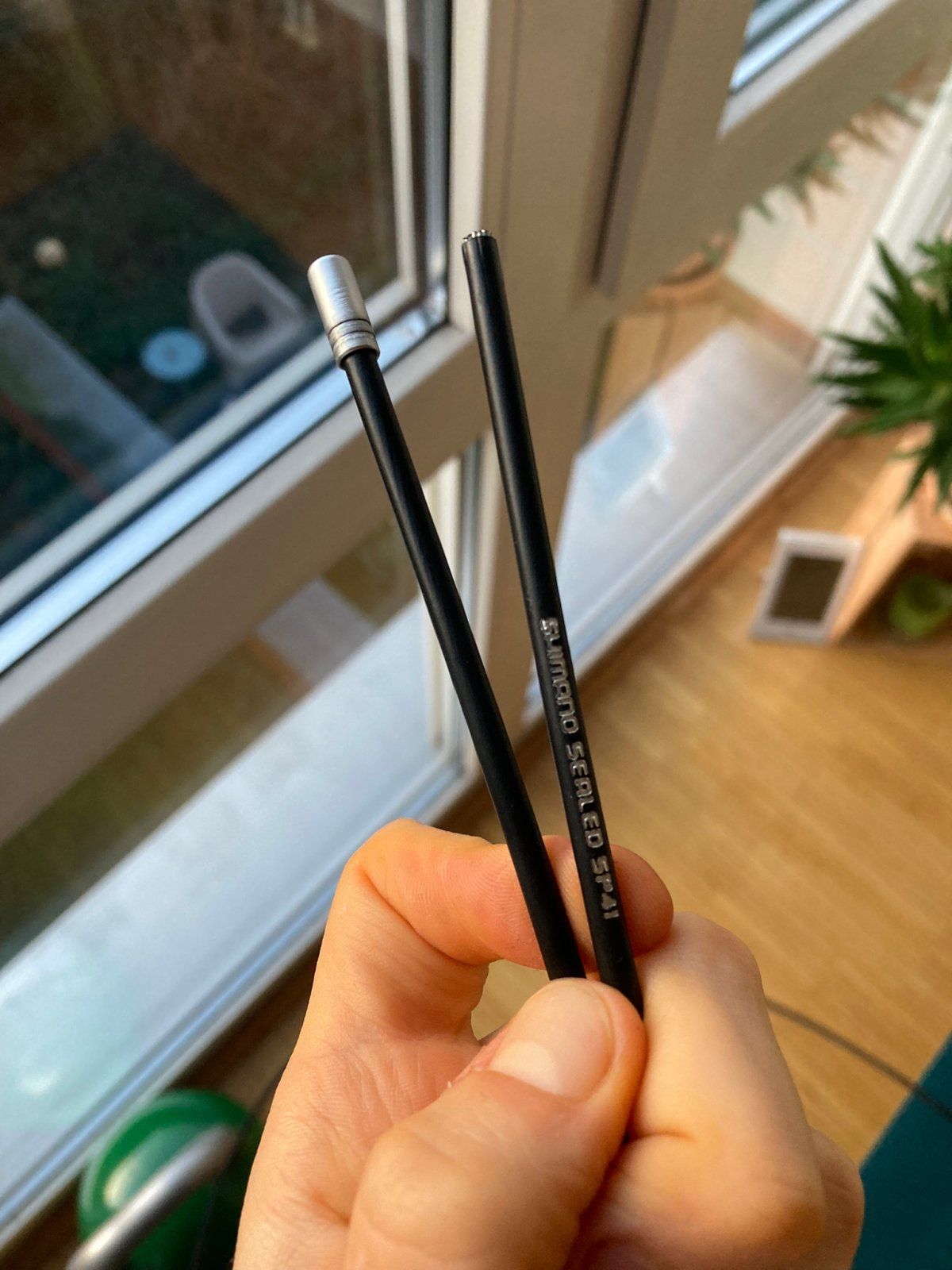

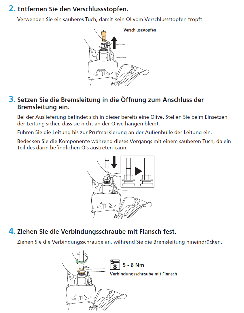

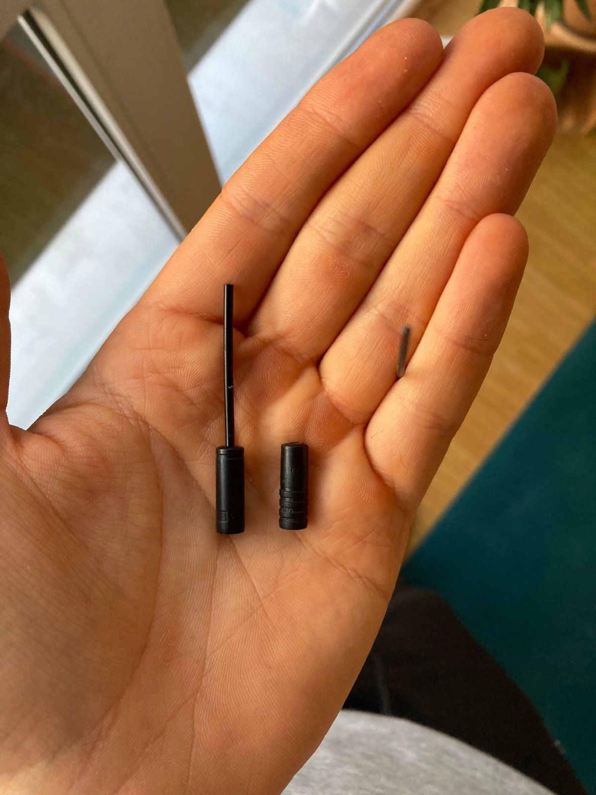

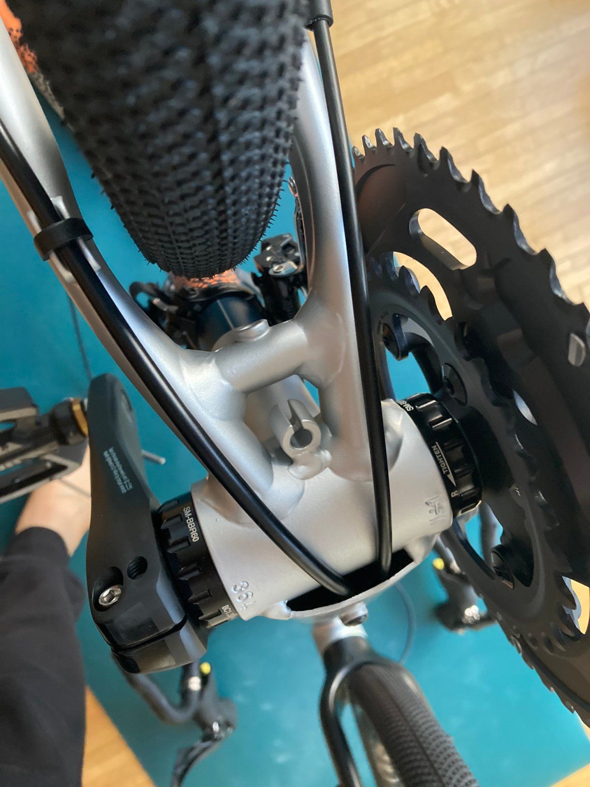

Servus, zwei kurze Fragen.
1. Zum verlegen vom Shimano SP41 Schaltkabel für den vorderen Umwerfer und der dafür vorgesehenen Aufhängung am Tretlager.
2. Bremsleitung verlegen: Ich hab ein GRX810 Set. Nach offizieller Shimano Anleitung, ist schon eine Olive im Hebel. Kann ich das überprüfen, wenn ich den Gummistopfen herausziehe? Sehe ich die bei gutem Licht?
1) Ich habe die "gedichtete" Version vom Schaltkabel. Das eine Ende hat eine festgedrückte Metallhülse, auf das andere Ende könnte ich entweder den Gummistopfen montieren oder aber den Stopfen mit Zunge.
a) Das Metallende in die Öse montieren?
b) Das Metallende kappen, stattdessen den Stopfen mit Zunge montieren? Gedanke: Schützt den Schaltzug etwas mehr vor Verschmutzung und überwindet die kurze Distanz bis das Kabel wieder frei hängt und nicht am Rahmen scheuern könnte.
c) Den Stopfen ohne Zunge nutzen. Wäre im Prinzip wie a) nur mit Plastik statt Metall? Da sehe ich jetzt keinen Vorteil gegenüber a) ?

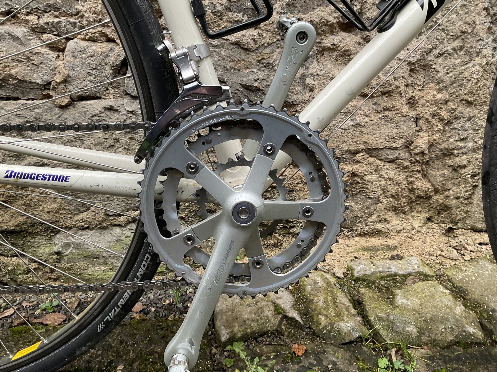

Für kleine Gangsprünge am historischen Rennrad empfehle ich den:
DOUBLE STEP
Selbst gefahren? Hast Du ein Beispiel für die ganze Abstufung v.+h., z.B. Ritzelrechner?
Und hinten 44 Zähne damit die Kette nicht die Verbindungsschraube zwischen den Leitblechen vom Umwerfer zersägt oder wie funktioniert das?
Das frage ich mich ebenfalls, auch wenn weniger als 44 Z. noch gehen dürfte. ;)

Wenn im Bremshebel ein schwarzer Gummistopfen ist, ist keine Olive montiert. Wenn die Hülsenschraube und ein gelber Kunstoffstopfen mit Dichtring montiert sind, ist auch eine Olive montiert.
…zur Dtronglight 107 Kurbel die zu weit auf den 4-kant rutscht
Rutscht die tatsächlich zu weit (welche Kettenlinie hast Du?) oder bauen die Kettenstreben am Rahmen über Gebühr weit nach außen? Wie weit steht die Stirnfläche des Lagers zur Anlagefläche der Kurbelschraube in der Kurbel zurück?
Noch längeres Lager als 120 mm, ggf. auch anderer Hersteller? Wenn der 4kt der Kurbel tatsächlich geweitet ist, sollte auch ein JIS lager passen.
Meinen Beitrag dazu hattest Du gesehen? Habe wie geschrieben aber damit keine Erfahrung.
https://www.rennrad-news.de/forum/threads/mal-eben-schnell-ne-kleine-bastelfrage.92675/post-5553287
... ich hab das Gefühl bei der 120er Wellev obwohl länger rutschen die sogar noch weiter drauf - Der Rahmen ist ein Peugeot PY10-FC quasi baurtig einem Vitus 979 vergleichbar - ich hab noch eine 107er die werd' ich jetzt mal probieren ... ist zwar nur noch 170 stat 177.5 aber vielleicht liegts wirklich nur an dieser einen Kurbel
ob ein noch längeres Lager in FRA 35x1 die Lösug ist oder noch was bringt glaube ich nicht wirklich
JIS bedeutet - müsste mir ein altes Shimano DA oder Suntour Superbe Innenlager mit 118 mm besorgen oder darf es da auch weniger sein ?
das mit den gewinkelten Blechen habe ich mir durchgelesen - laufe ich da aber nicht Gefahr dass ich die Kurbel ständig wieder löst
