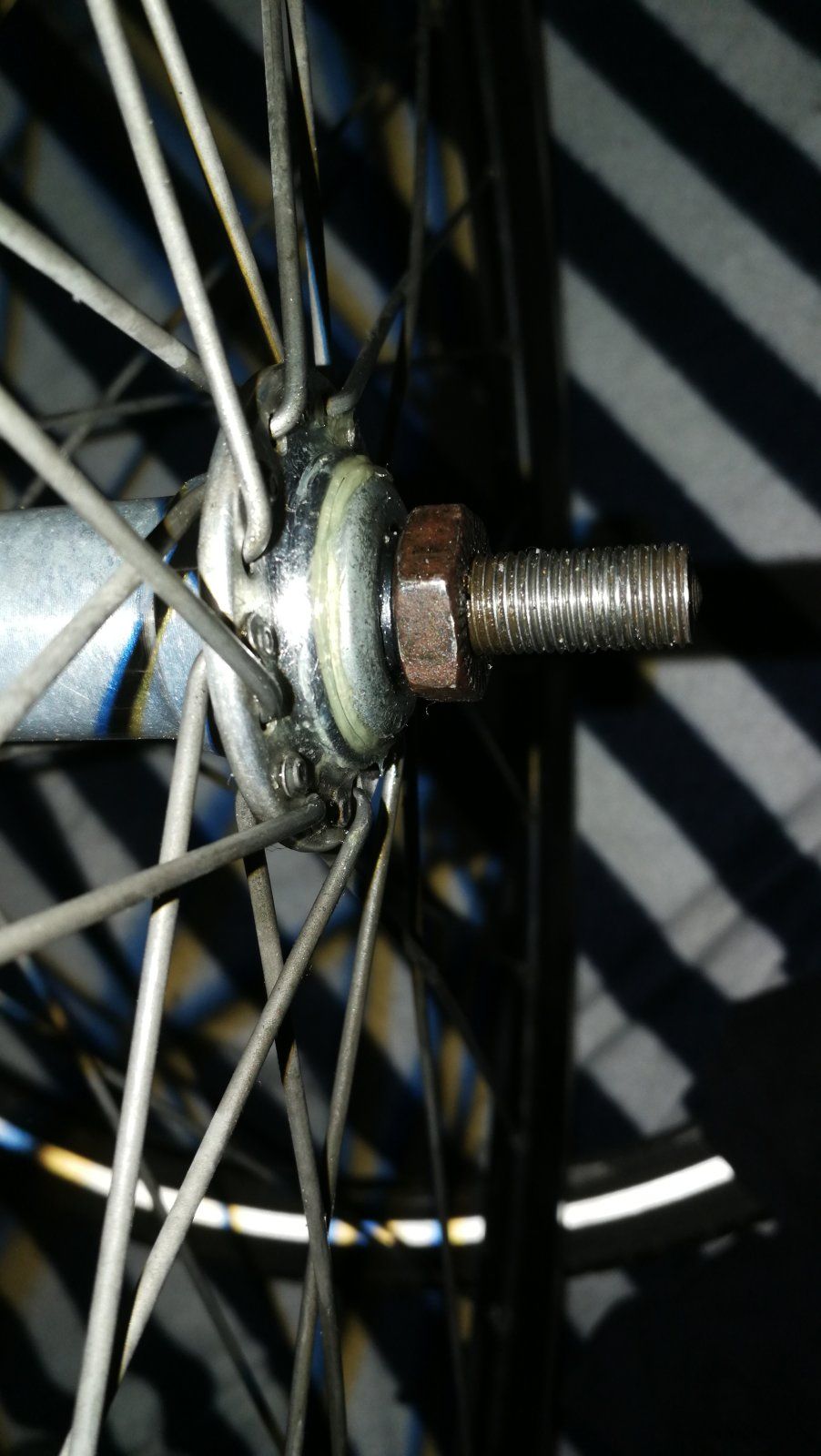

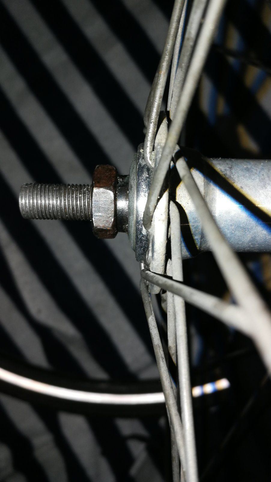

Auch eine einfache Frage: Ich habe bei diesem Vorderrad die Lager sauber gemacht und gefettet. Nun muss ich den Konus kontern und brauche einen Konusschlüssel - dachte ich jedenfalls. Aber die Konusmutter im Bild links ist so schmal; so schmal ist doch kein Konusschlüssel?!

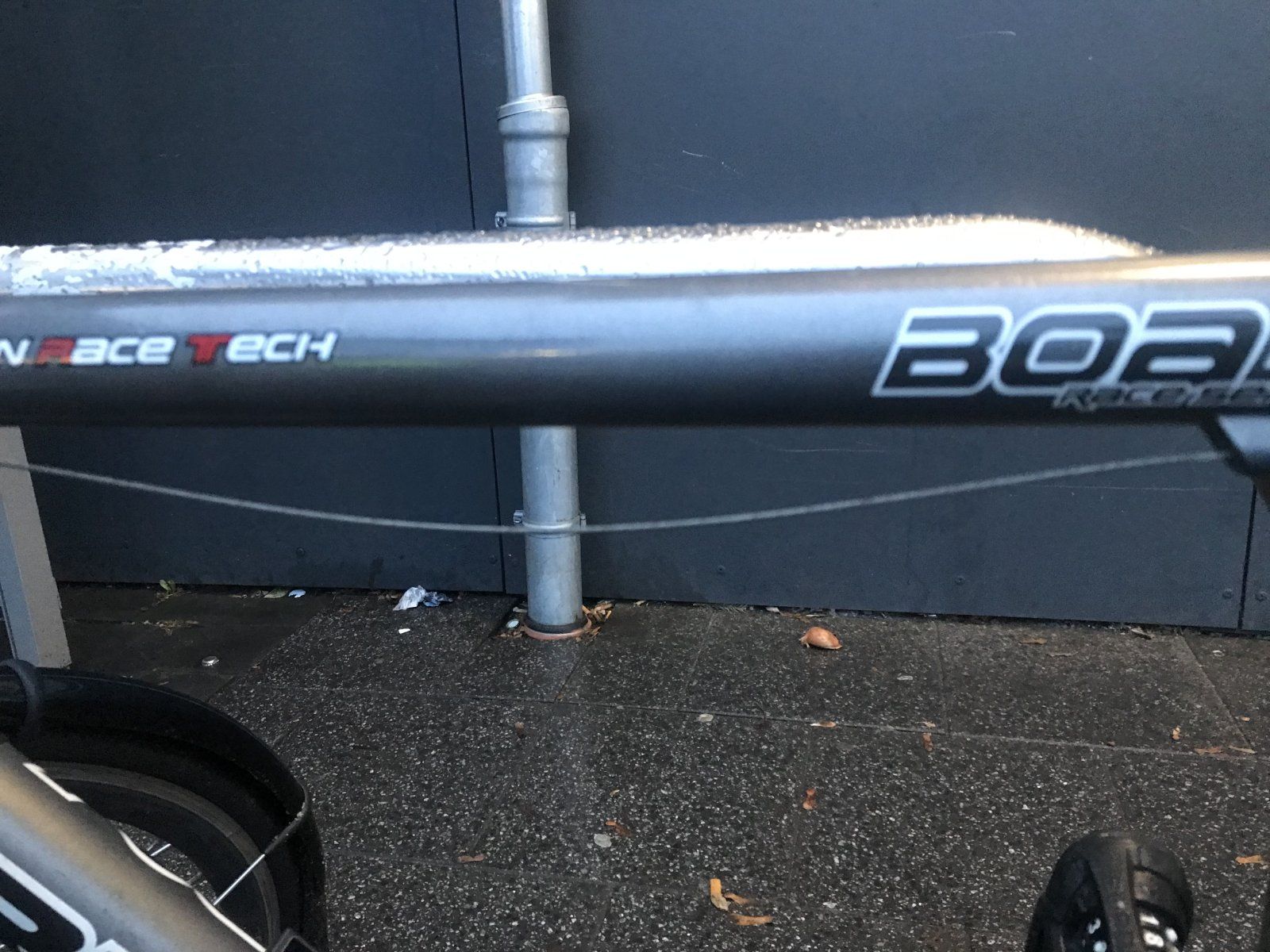

mein Bremszug zur HR-Bremse hängt so lustlos durch, die Schenkel gehen nicht mehr von alleine auseinander. Liegt es an der Feder der Bremse oder liegt es am Bowdenzug?
Vorne ist alles wie es sein sollte.
Danke
