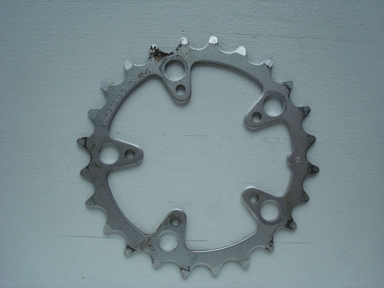

Was spricht dagegen anstatt einer Kompaktkurbel eine alte Deore oder LX (habe da den Überblick noch nicht) mit 110/74er Lochkreis zu nehmen und das innere Kettenblatt wegzulassen? Den Unterschied sieht man nicht, aber wird das dann knifflig mit Achslänge und Umwerferbereich und und...?
Spricht nix dagegen, geht wunderbar und gerade die XT M 730 ist ne schöne Kurbel, wenn sie nicht so vermackt ist wie im MTB bereich üblich...
Moin!
LX -(MT60), XT -FC-M730 brauchen bei 2-fach 113mm Achse-klappt! Habe damit z.B. bei FC6208 die rechte Seite optisch neutral auf Kompakt umgebaut

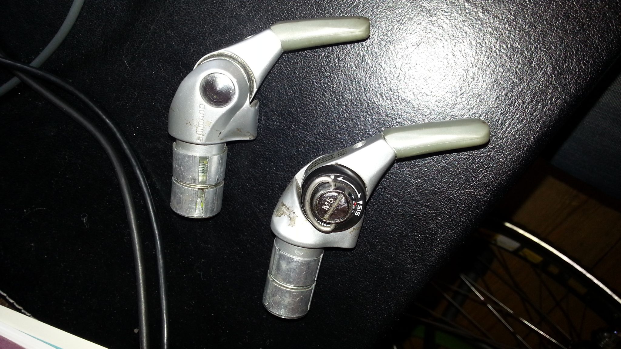

Ich habe hier zwei Shimano (600?) Lenkerendschalthebel (Wo ist egtl. die genaue Bezeichnung zu finden an den Dingern?. Sie sollten egtl. meine Dura Ace 8fach mit 7fach Kranz schalten (aus diesem Grund wurden sie gekauft).
Jetzt ist aber ein Kleber drauf, der sagt, dass sie nicht hintere Dura Ace Schaltungen bedienen können. Kann ich das irgendwie beeinflussen, oder ist das aussichtslos?
Können die denn vielleicht ein XT-Schaltwerk bedienen? Dann könnte ich sie noch für mein Reiserad verwenden...
Edit: Bezeichnung ist SL-BS50
