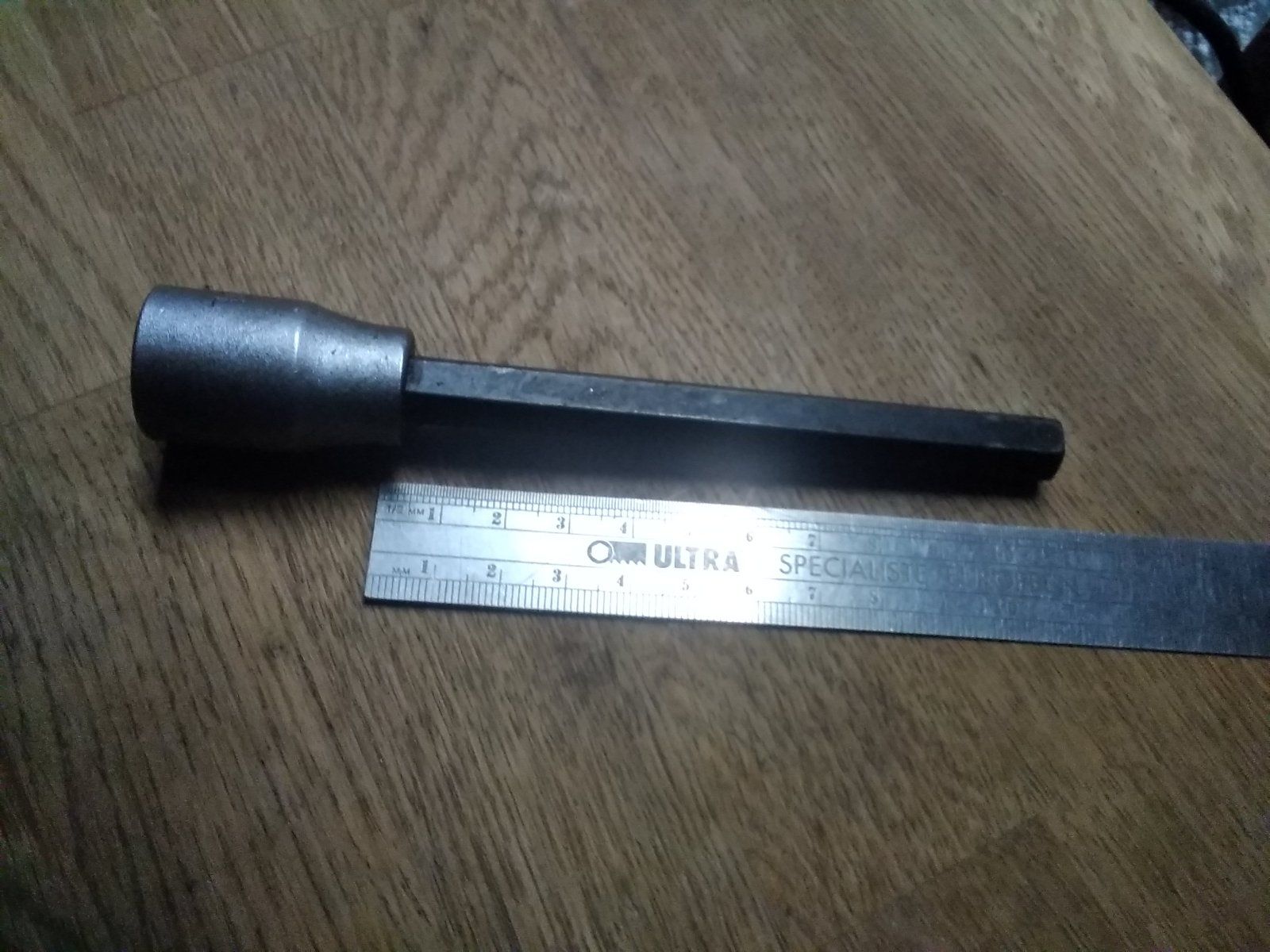

Wo soll ich da etwas wegfeilen? Die Kappen sind aus dünnen Blech. Setze ich da eine Feile an ist nichts mehr da
Interessant. Die Reduzierhülsen die ich hier habe, haben auf der reduzierten Seite 5mm Vollmaterial mit einer Bohrung für den Bremszug, da ist genüg Material um auf 4,2mm wegzufeilen. Aber du bist ja schon versorgt :daumen:
Schlüssel 36 Maulweite habe ich schon bestellt. Geht's bei einem Hakenschlüssel auch mit so einem Universalteil: Gelenk-Hakenschlüssel 775C 35-60 https://amzn.eu/d/dfKhXEV
Und bei einem Stirnlochschlüssel geht auch so einer? : Meccion Schlüssel für Winkelschleifer, Einstellbar 10-46 mm, Universeller Stiftschlüssel mit Rutschfestem, Kunststoffbeschichtetem Griff https://amzn.eu/d/9CzrmhE

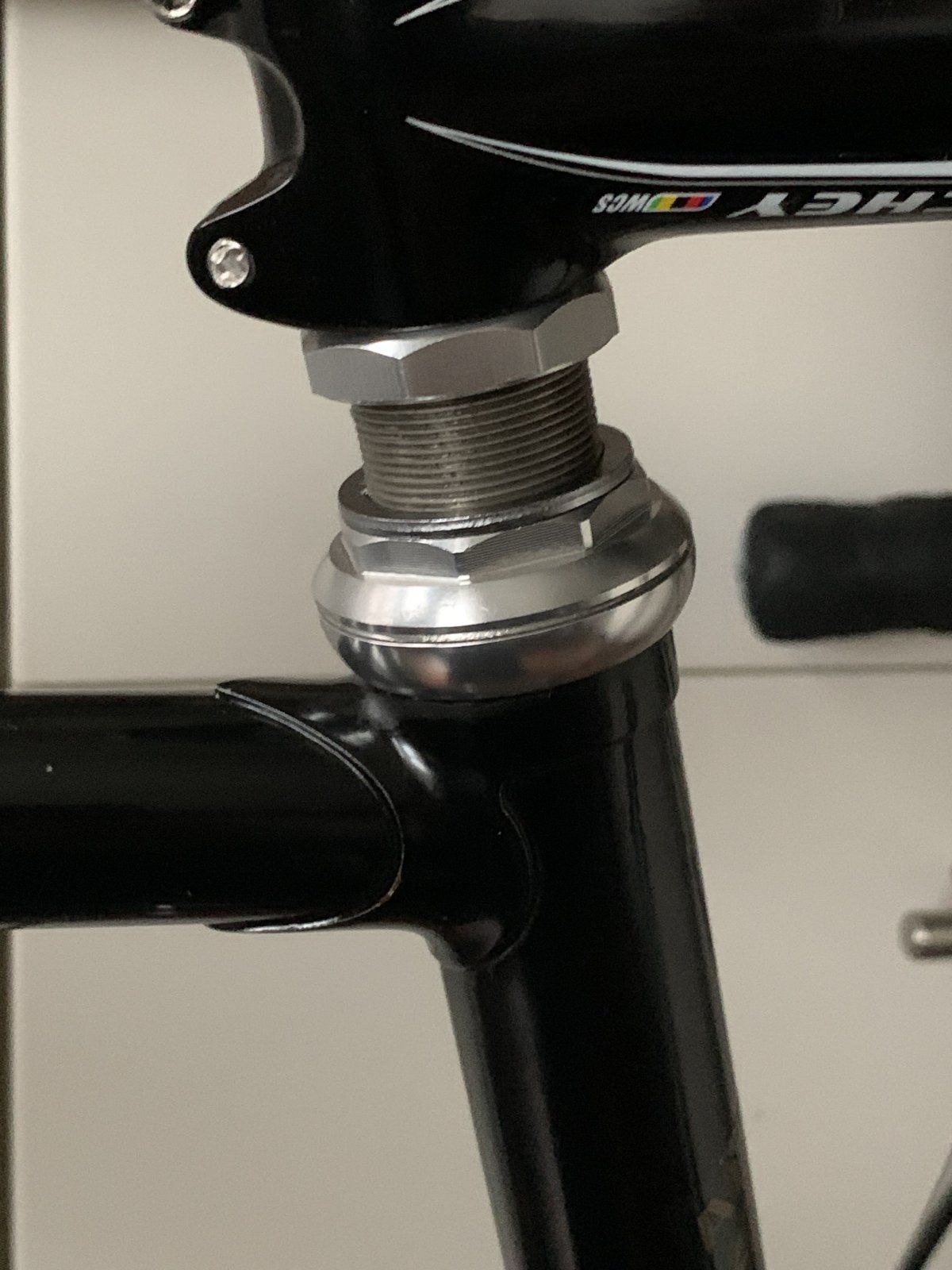

Erst mal lassen.
Der Klemmbereich muss unterhalb des Gewindes sein, also warten, bis Du den Vorbau gefunden hast.
Würde einen mit langem Schaft wählen und das Gewinde dennoch lassen. Mit Gewinde und Spacern hast Du dann insgesamt mehr Steifigkeit. Wenn der dann in der gewünschten Tiefe montiert ist kannst Du immer noch kürzen.
Wieviel cm musst du überbrücken? 2-3cm mit Spacern wären optisch noch akzeptabel.
Oder eine High Column Nut verbauen.
Wenn ich richt gemessen habe reichen 15mm. Ich werde wohl einen Spacer drehen lassen, Vorbau kommt dann bisschen weiter rein. Ich knalle den Vorbau sowieso nicht so fest.
Drehen lassen, wozu? Es gibt "schlanke" 1" Ahead CrMo/Titanspacer als verfügbare Konfektionsware.
