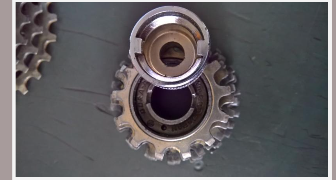

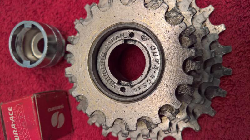

Danke für die Antwort.ja , in der Tat . Du brauchst einen älteren Shimano Abzieher ,einen mit zwei Zapfen , die da genau rein passen .
Dieses Werkzeug gab´s bis Mitte der 80er-Jahre für die Dura Ace und 600er Schraubkränze der ersten Generation . Ist lange her . ( ich habe solch einen alten Abzieher noch in Originalverpackung und hüte ihn wie meinen Augapfel ) *
Den kann man nicht mehr kaufen . Also wirst Du in einen Rennrad-Laden , der schon länger existiert , suchen müssen . Die haben ev. noch solch ein Teil .
Den Abzieher hat man mit dem Schnellspanner auf der Achse gekontert und dann mit einem 24er Maulschlüssel den Schraubkranz abgedreht .
Viel Glück
* solltest du zufällig im Okt. in Gaiole sein , bring dein Laufrad mit und wir ziehen den Schraubkranz dort ab .

Wenn Du ab und zu den Weg von Birkenfeld nach MZ / WIE machen solltest kannst Du Dir den bei mir ausleihenDanke! Das macht Sinn. Wenn ich mir den Abzieher anschaue, dann ist mir auch klar, warum nix sonst richtig passt. Hab aber eine Idee...

Westliches Rhein -Main Gebiet klingt schon etwas näher. Danke für die Angebote, komme eventuell darauf zurückWenn Du ab und zu den Weg von Birkenfeld nach MZ / WIE machen solltest kannst Du Dir den bei mir ausleihen
Also wenn es die gleichen Abstände sind wir beim Shimano 600 Kranz, dann habe ich folgenden Vorschlag.
Ich habe den FR2 Abzieher, aber die Zinken haben eine Breite von 6,7mm, die Aufnahme vom Zahnkranz nur 6,2mm. Mit einer Feile konnte man den Abzieher recht einfach auf das passende Maß runterschleifen.

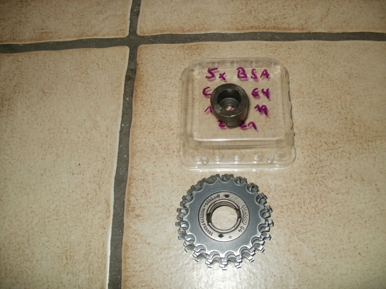

Ich hab nen Abzieher, der ist so flach, hätte er gepasst, dann nur ohne Achse.. Hinterher ist man immer schlauer.. Ich will gar nicht alles vorgekaut bekommen, aber bevor ich jetzt ewig google und dannw as falsches bestelle, hast du ne Bezeichnung, Hersteller oä für den Abzieher? Danke schön schonmalDazu muss man keine Achse ausbauen....
Das ist ein Standart Abdreher, damit bekomme ich den grössten Teil meiner
Kränze runter. Also Cyclo, Regina etc.

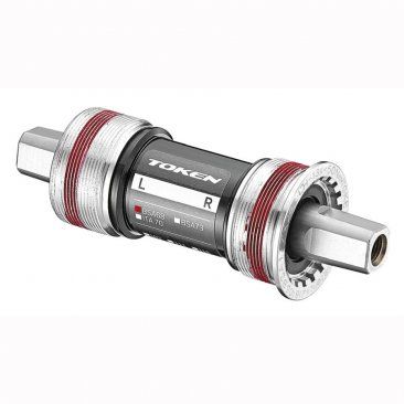

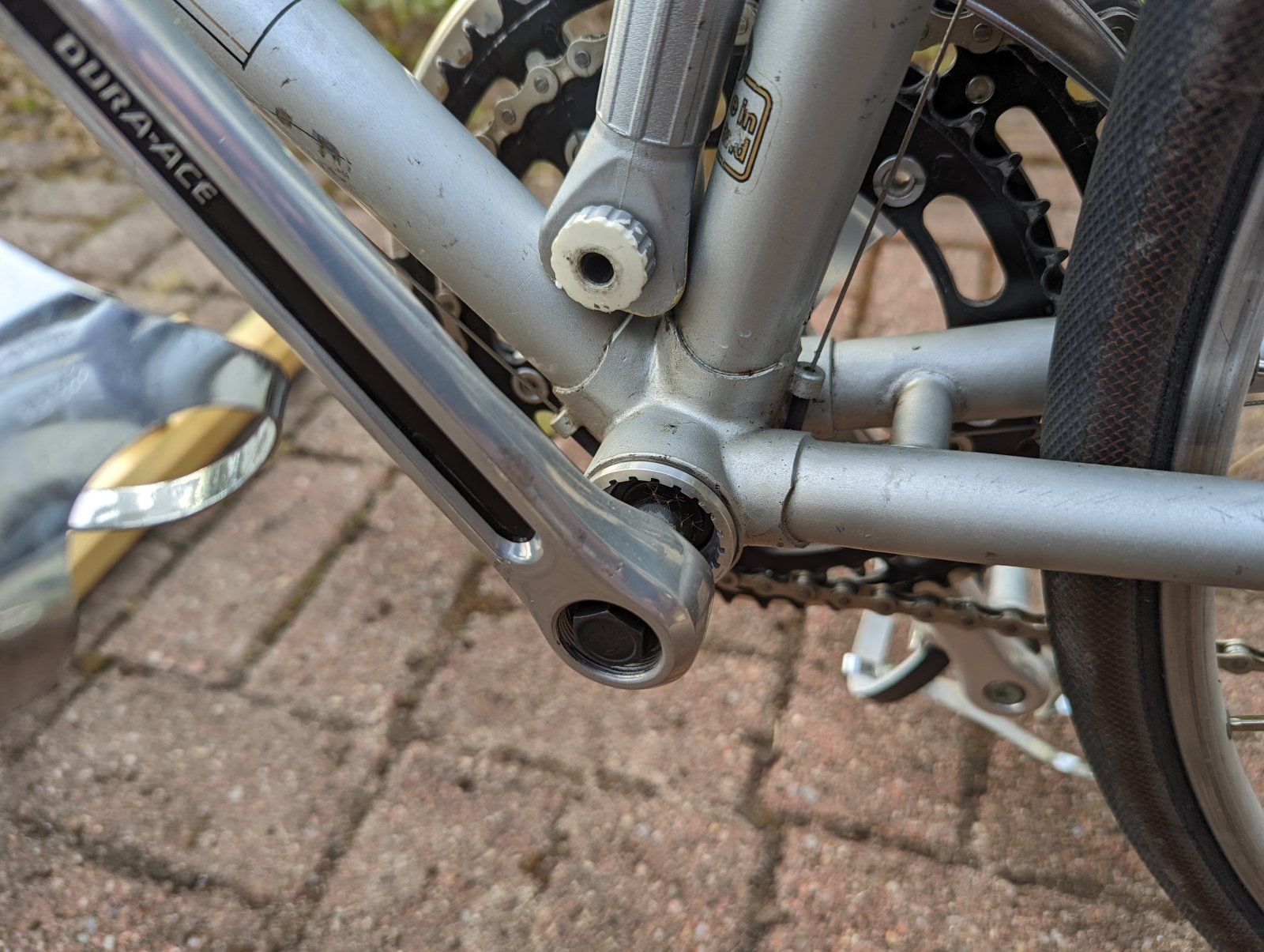

Weiß nicht was das heißt aber das Lager sollte passen, 2mm sind nicht relevantist im Murs
Ich habe auch ein 113mm drin. 7100 und 7200 sind gleich.Kurze Frage:

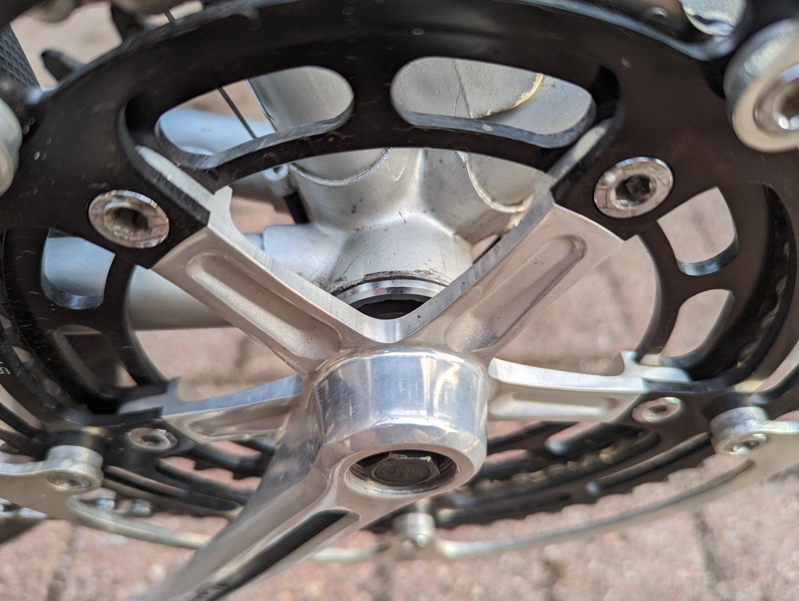

Ich restauriere mein Koga Miyata gerade und möchte eine Dura Ace 7200 Kurbel verbauen, aber das Innenlager, das ich noch da habe ist im Murs. Das original Lager hat glaube ich 113 mm Wellenlänge. Das hier müsste als Ersatz doch passen oder?
https://www.bike24.de/p1386864.html...MIuer1nrqZ-gIVIo1oCR0wPgS0EAQYAiABEgLe-_D_BwE
