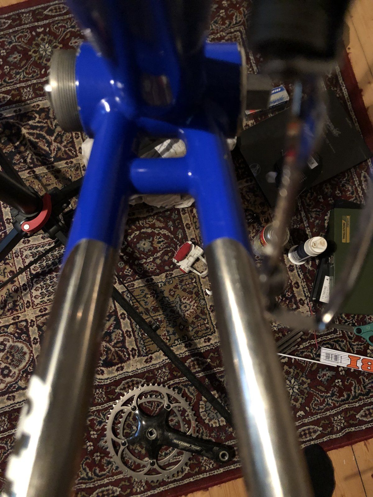

Habe nochmal ein wenig gemessen:
Tretlagergehäuse ist 69 mm breit könnte also auch zu viel rechts abgenommen wurden sein.
Die Welle schaut rechts 14 mm raus wie bei @Hexer und links 16 mm. Das kam mir komisch vor, weil ich gedacht hätte rechts sollte sie weiter rausgucken, aber wenn es bei @Hexer auch so ist…
Habe die linke Schale mit Welle nochmal ausgebaut und geguckt ob die Welle falsch rum drin ist. Der Aufkleber sagt zumindest, dass sie richtig rum verbaut ist. Die Kettenstreben sind so ein wenig obersized und der Außenabstand kommt mir wirklich groß vor. Vielleicht ist das das Problem.

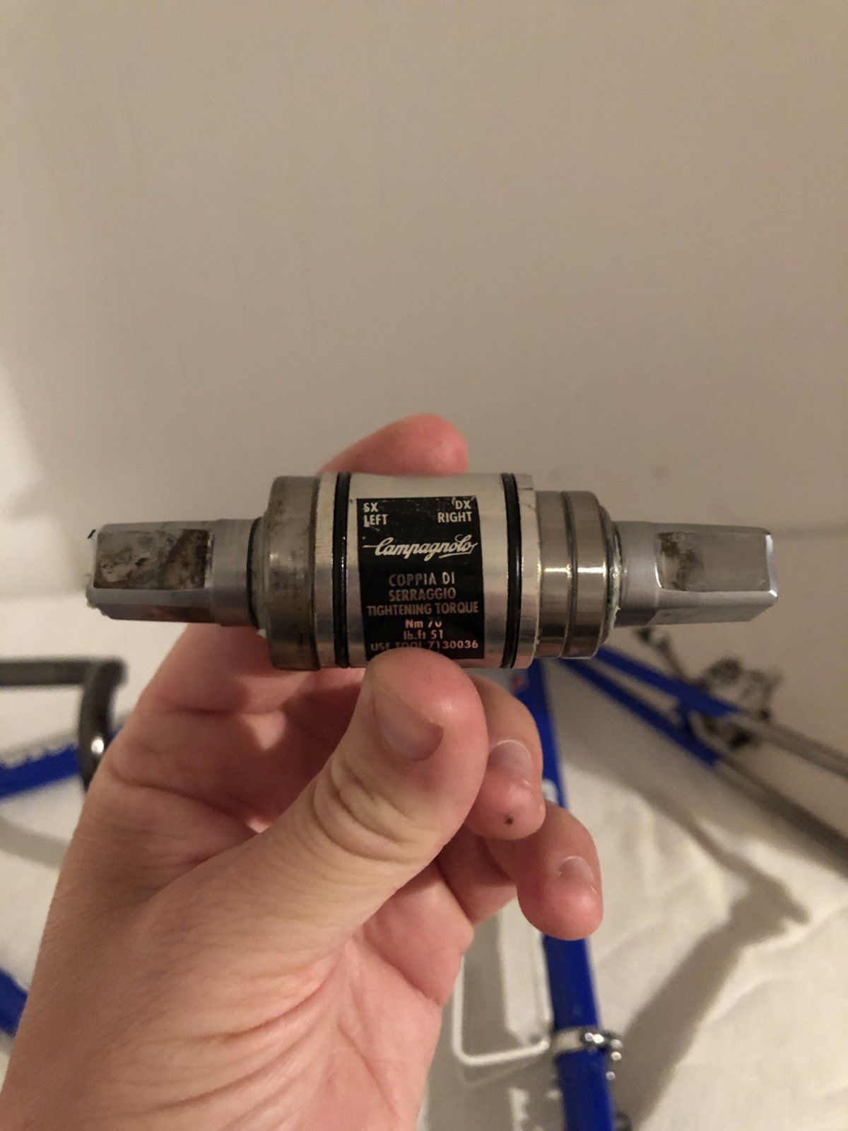

Ich mache es nochmal auf und zeige es euch. Einen Moment…Du kannst die Welle eigentlich gar nicht falschherum einbauen, da die Lager einen unterschiedlichen Außendurchmesser haben. Auf der rechten Seite ist ein großes Lager verbaut, links zwei kleinere Lager.
Sitzt die Welle denn vollständig in der rechten Schale drin?
Manchmal rutscht der Dichtring etwas und verkantet sich leicht, sodass die Welle schon vorher anliegt und sich gar nicht komplett setzt.
Also so sieht die Welle ohne Schalen aus. Und nur so wie es drauf steht passt die auch rein:Du kannst die Welle eigentlich gar nicht falschherum einbauen, da die Lager einen unterschiedlichen Außendurchmesser haben. Auf der rechten Seite ist ein großes Lager verbaut, links zwei kleinere Lager.
Wichtig ist das Du beim Einbau, die linke Seite evtl. weiter reinIch mache es nochmal auf und zeige es euch. Einen Moment…

Ich habe das Gefühl, dass die Kettenstreben sehr breit sind:Wichtig ist das Du beim Einbau, die linke Seite evtl. weiter rein
bekommst, damit rechts etwas mehr Abstand entsteht und die
Kurbel etwas mehr Distanz zur Kettenstrebe bekommt.
Wir haben dich aber schon verstanden....Ach ich bin auch doof, hab links und rechts vertauscht
Natürlich ist links das eine große Lager und rechts die zwei kleinen Lager.
Ich glaube da sitzt alles, aber ich schaue nochmal!Was ich aber meinte ist der Dichtring in der rechten Lagerschale.

2mm Unterlegscheibe zwischen rechten Lagerkragen und Rahmen.

Also für mich sieht die jetzt nicht sonderlich breit aus....aber DuIch habe das Gefühl, dass die Kettenstreben sehr breit sind:

Ich habe mal das was @Hexer empfohlen hat bestellt und schaue, ob ich damit den Problemen aus dem Weg gehen kann.Also für mich sieht die jetzt nicht sonderlich breit aus....aber Du
kannst das vor Ort bestimmt besser beurteilen.
Ich glaube eher dass der Fehler beim Einbau liegt.
Sonst evtl. doch ein anderes Lager verbauen, aber ich meine
Du hast die richtige Achslänge.

Ist Record und steht auch drauf. Ich glaube weiter oben habe ich schon mal ein Foto gezeigt. Warte ich verlinke es kurz nochmal.Was hast du für ein Lager?
Weil bei den neueren zu der Kurbel passenden Vierkantlagern steht auf der rechten Lagerschale "Chorus" oder "Record" mit drauf.
