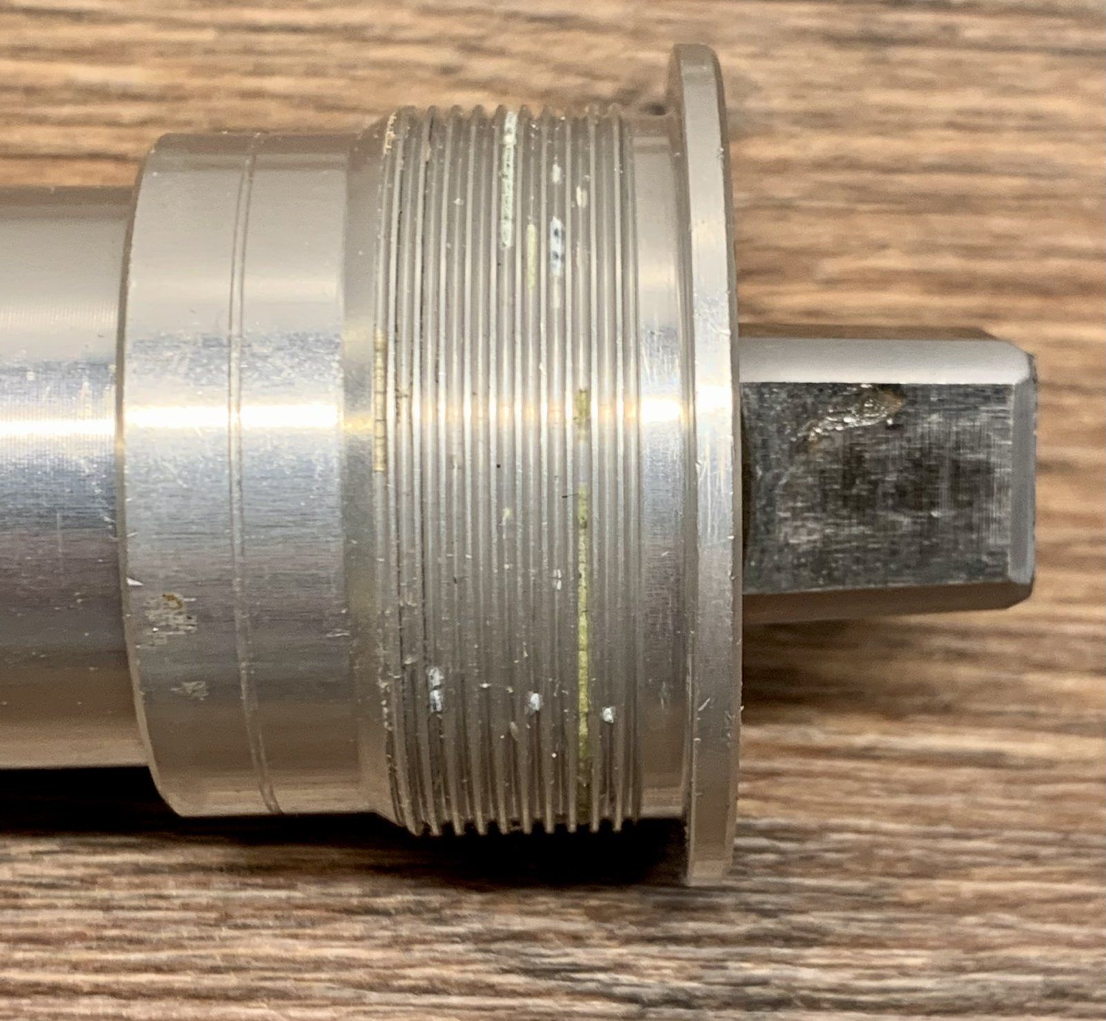

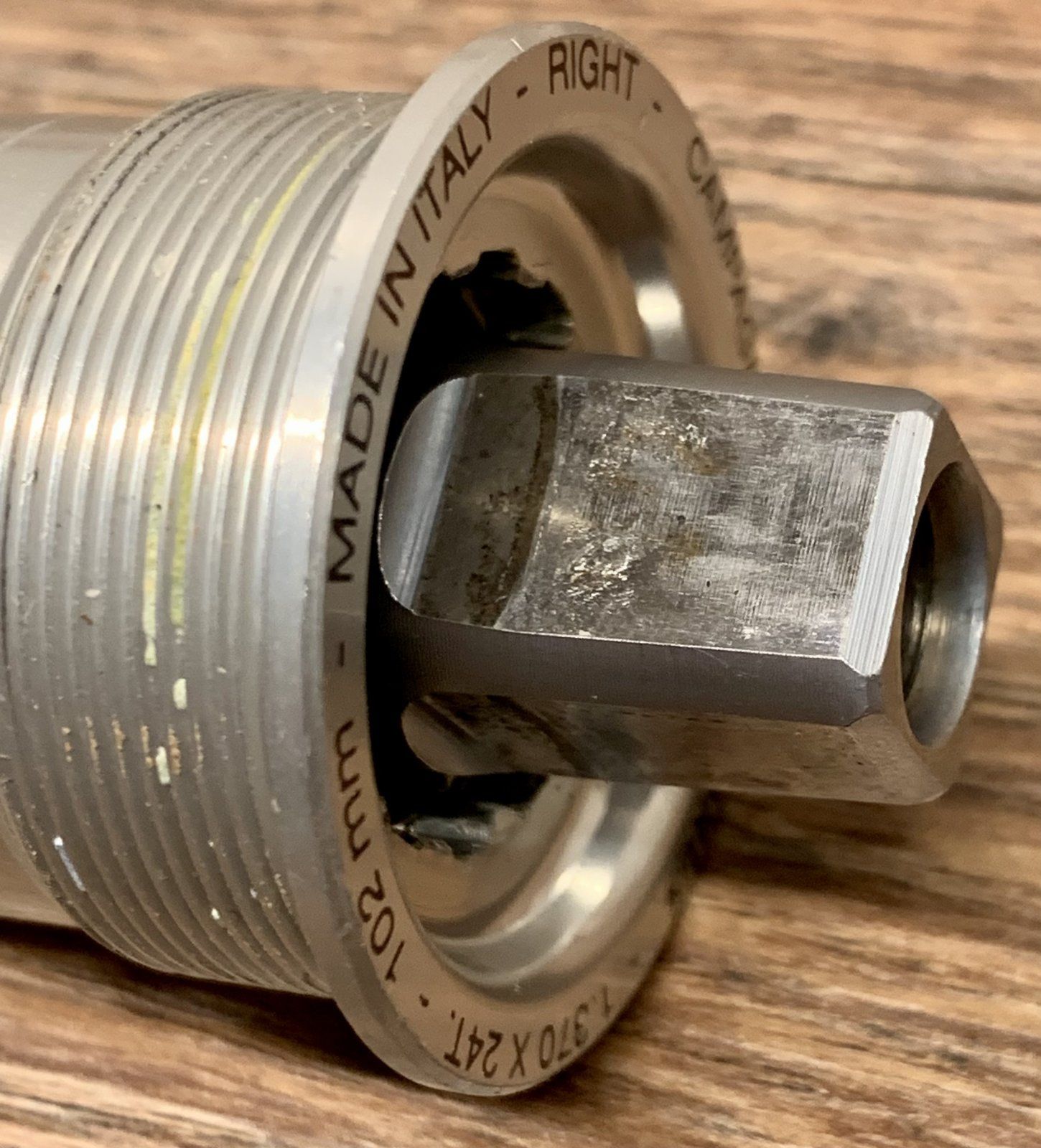

Die Schalen sind schon richtig, die mit Bund kommt nach rechts. Allerdings sieht mir die rechte Tretlagergehäuseseite so aus, als wäre die etwas knapp, vielleicht wurde beim Planfräsen/Nachschneiden der Gewinde Material abgetragen. Wie breit ist der Rahmen denn da? Sollte die Welle weiter drin sein, sind eventuell zwei Dichtringe auf der rechten Seite drin. Das hatte ich beim letzten Lagerwechsel auch, da war von der abgenutzten Patrone der Dichtring drin geblieben.Kann es sein, daß die Schalen auf der Patrone vertauscht sind? Der Vierkant ist meiner Meinung nach zu weit drinnen. 102er Achslänge für Record ist richtig.
Danke. Sorry, dass war die späte Stunde.Wenn kein Platz is ,muss man Platz schaffen
Ergo längere Welle
Oder am Rahmen Platz schaffen,wer will das schon
Bin etwas verstört ,du schreibst Kurbellänge......
Was du als Kurbel betitels is techn.eine Tretlager Welle

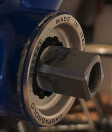

ich habe ein kleines Problem. Habe heute mit großer Freude meinen Campa Innenlager-Werkzeug bekommen und wollte endlich am Gios weiter arbeiten, aber leider ist ein Schwierigkeit aufgetreten:
Innenlager ist montiert Kurbellänge sollten 102,5 mm sein, wenn ich mich nicht irre, aber die Kurbel mit einem 39 Kettenblatt lässt sich nicht montieren, da das kleine Kettenblatt an die Kettenstrebe stößt. Habt ihr einen Lösungsvorschlag? Anderes passendes Innenlager kaufen?
Ein Paar Bilder:
Schönen Abend noch und beste Grüße,
Eike

Habe nochmal ein wenig gemessen:
Tretlagergehäuse ist 69 mm breit könnte also auch zu viel rechts abgenommen wurden sein.
Die Welle schaut rechts 14 mm raus wie bei @Hexer und links 16 mm. Das kam mir komisch vor, weil ich gedacht hätte rechts sollte sie weiter rausgucken, aber wenn es bei @Hexer auch so ist…
Habe die linke Schale mit Welle nochmal ausgebaut und geguckt ob die Welle falsch rum drin ist. Der Aufkleber sagt zumindest, dass sie richtig rum verbaut ist. Die Kettenstreben sind so ein wenig obersized und der Außenabstand kommt mir wirklich groß vor. Vielleicht ist das das Problem.

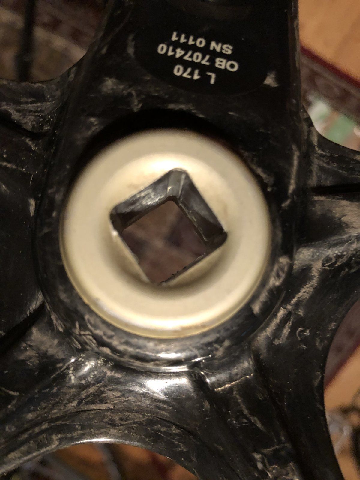

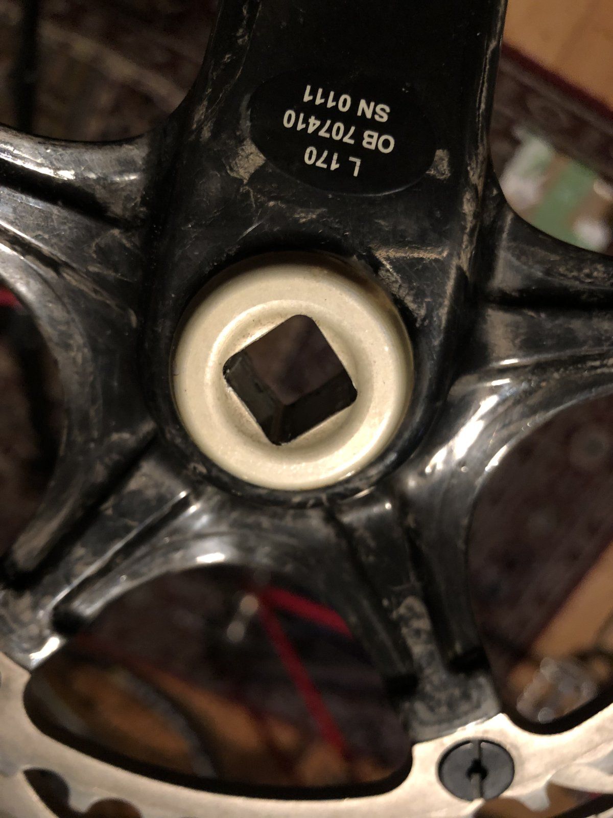

Da mache ich gleich mal ein Foto!Eine Frage bleibt offen, wie sieht der 4-Kant der rechten Kurbel aus?
Hast du noch eine andere Campa Kurbel?Da mache ich gleich mal ein Foto!
Habe leider keine weitere KurbelHast du noch eine andere Campa Kurbel?

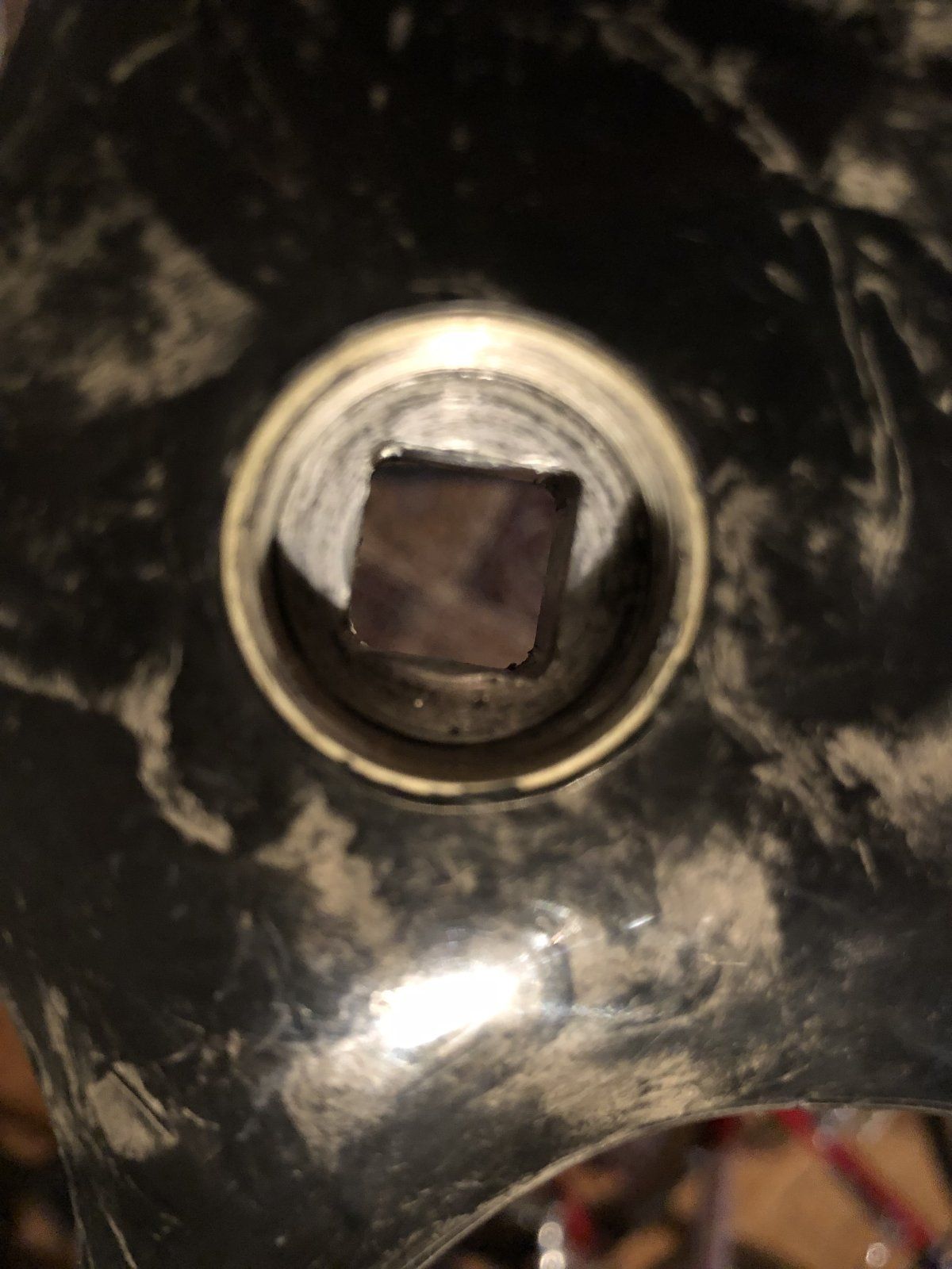

Bau die Kurbeln vielleicht mal auf das demontierte Innenlager und sieh nach wie weit die rechte und die linke Kurbel auf den 4-Kant rutschen
So auf den Bildern okay aus, zumindest nichts öffensichtliches.Anhang anzeigen 1129286
Sieht okay aus würde ich sagen.
4-Kant nicht gefettet? Aber davon gehe ich mal ausHabe leider keine weitere Kurbel![]()
