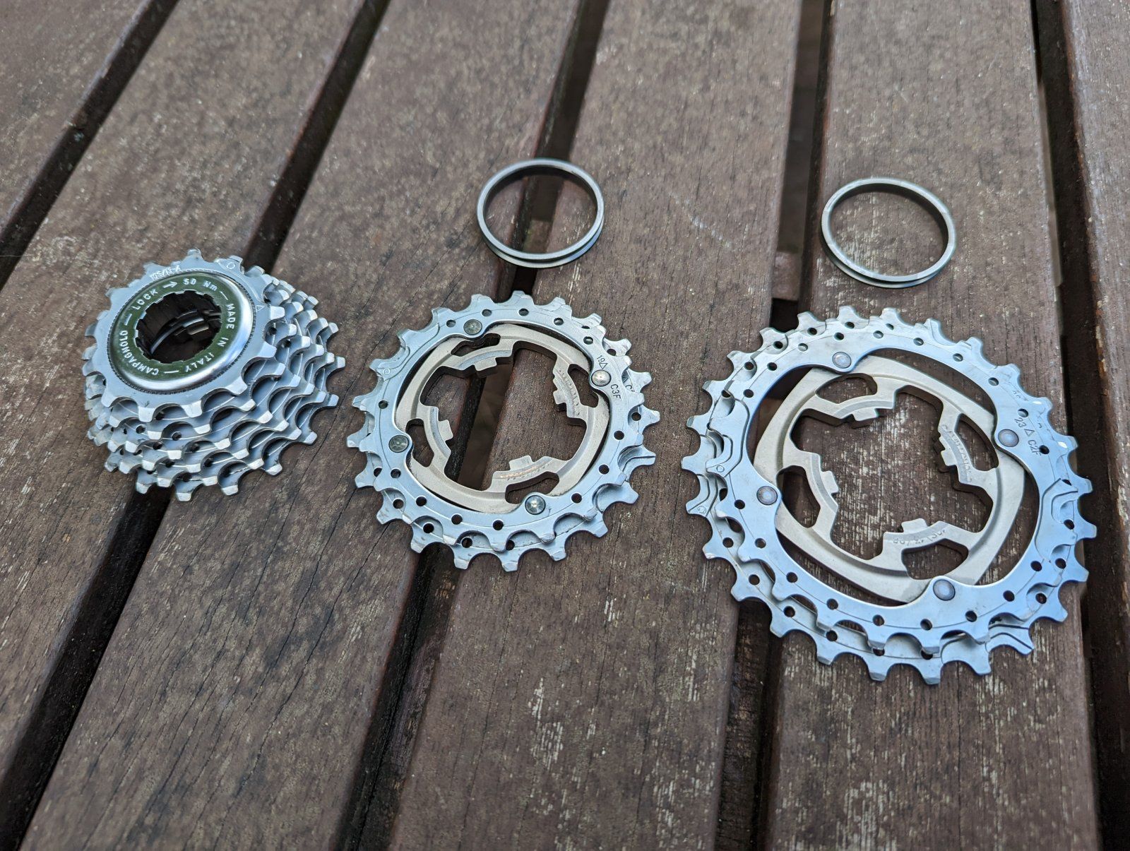

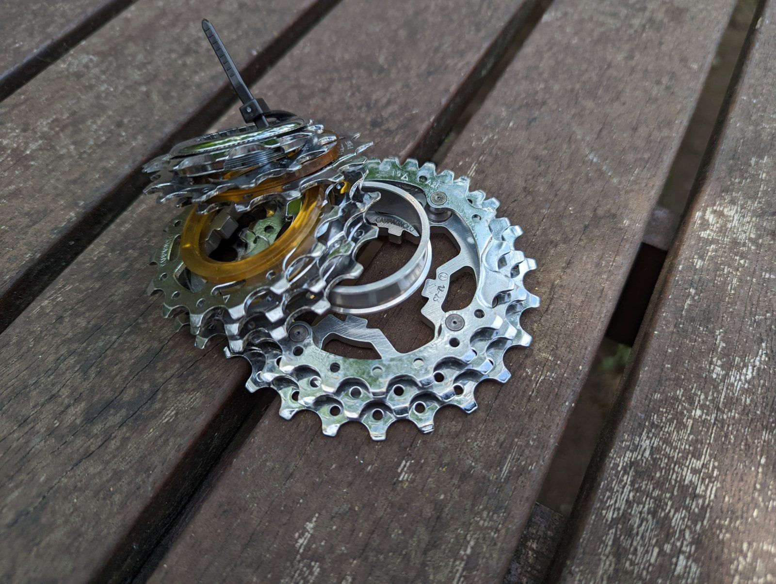

Ist auch neuer.
Campa 10s mit Spidern.
Welche Gruppe ist das?
Bekommt man dafür noch einzelne Ritzel?
Das Gleiche bei 9s.
Ist auch neuer.
Das Gleiche bei 9s.
Beides meiner Meinung nach ganz klar Chorus :daumen:
Bei 10-fach und 13-26 sind die obersten 4 Ritzel in 2er-Päckchen auf Spider genietet, bei Record wäre es auch so nur halt aus Titan.
Bei 9-fach gleiches Bild, Ritzel wären aus Titan bei Record...hier aus Stahl ist es eine Chorus.
Ist auch neuer.
Das Gleiche bei 9s.
Schau mal hier, da sind noch einige einzelne 9fach und 10fach Ritzel dazwischen:
https://www.smi-radsport.de/Fahrradteile/Campagnolo/Campagnolo-Kassetten/Campagnolo-Ritzel/?pgNr=2
Die doppelt bzw dreifach Ritzel auf Spider für deine Chorus Kassetten konnte ich da aber nicht entdecken (weiss ja auch nicht welche Ritzel du benötigst).
Bei Mario gibt es noch einige Sachen, teilweise recht teuer andere Sachen gehen preislich eigentlich ziemlich in Ordnung :daumen:
https://defietsenmaker.nl/product-category/cassettes-chains/sprockets/campagnolo-cogs/https://defietsenmaker.nl/product-category/cassettes-chains/spacers-cassettes-chains/

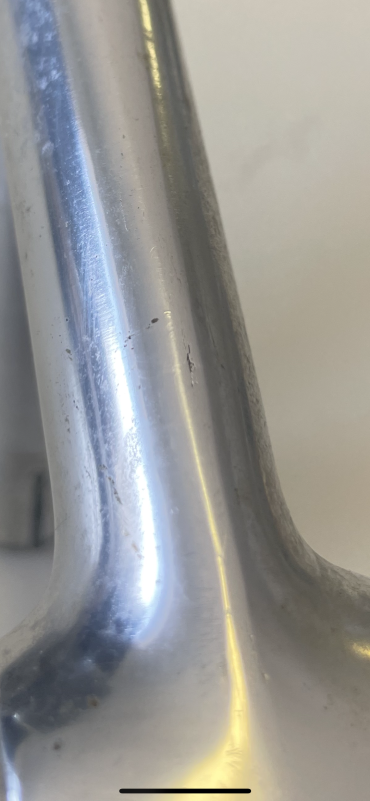

Ich habe hier einen Vorbau mit einem witzigen Riss (oder doch nur eine Macke?)
Muss ich mir da irgendwie Sorgen machen und ist das nur ein unbedenklicher Fertigungsfehler ?
Muss ich mir da irgendwie Sorgen machen und ist das nur ein unbedenklicher Fertigungsfehler ? Anhang anzeigen 1128885
Gefügestörung meint meine Glaskugel.
Wenn es ein Riß wäre, verläuft er nicht längs sondern quer.
Denke das ist unbedenklich - oder wovor hast Angst dass sich der Vorbau bei rasender Passabfahrt bei100+ km/h längs spaltet ? - Ich würde das als etwas tiefen Kratzer und Schönheitsfehler sehen
...kannst ja mal mit Politur dran rumpolieren

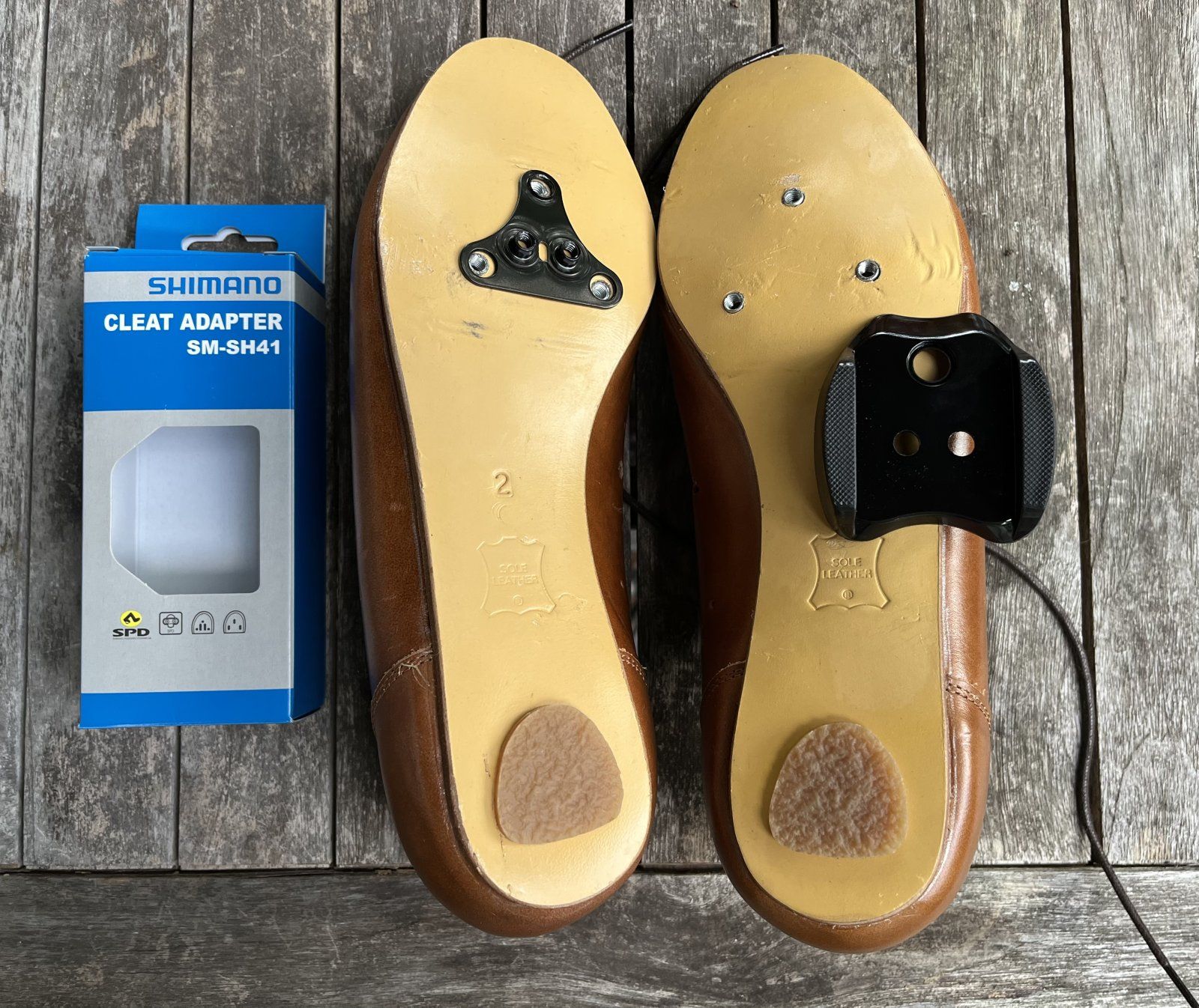

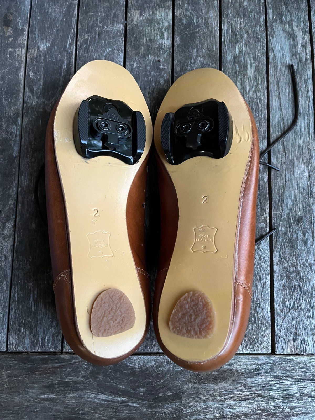

Versuch macht klug: Scheint zu passen.

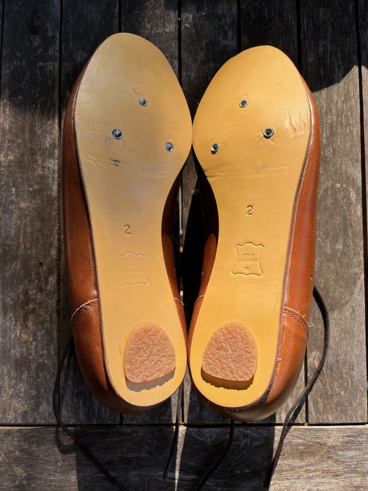

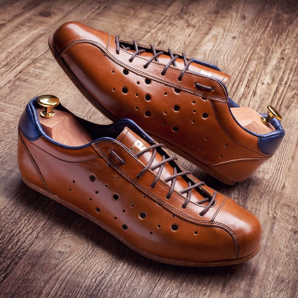

So, SPD-Cleats sind montiert. War nicht ganz unproblematisch, weil die Gewinde in den Sohlen nicht ganz passgenau platziert sind.
Nach der ersten Probefahrt bin ich schwer begeistert. Die Sohle ist sehr steif und bietet so einen sportlich-direkten Kontakt zum Pedal. Wie gesagt: Vorbereitet sind die Sohlen für das LOOK-System.
Anhang anzeigen 1128910Anhang anzeigen 1128911
Das untere Foto der schönen Schuhe verzerrt latürnich die neue Wirklichkeit! Das blöde Rumgestöckel auf Cleats ist einfach zK, dann lieber mit Rand wie unten zu sehen, gleichzeitig mein stärkstes Argumnet für das SPD-System (Sandalen Passen Dazu)
Shize auf die RR-Etikette, fahr ich seit Wochen! Und die bekloppte Weißsockendiskussion entfällt ersatzlos!
(Stattdessen Fußpflege...)

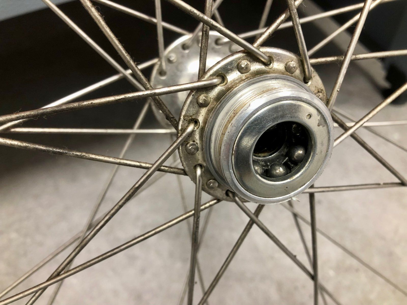

wie holt man die Kappe schadfrei raus, um an das Käfig-Kugellager zu kommen? Hatte es bisher immer nur mit losen Kugeln zu tun, die ich per Magnet herausgezogen habe.
Mit flachem Werkezeug heraushebeln, oder von der anderen Seite etwas durchstecken und herausdrücken?
Danke.
Vorsichtig heraushebeln. :daumen:
