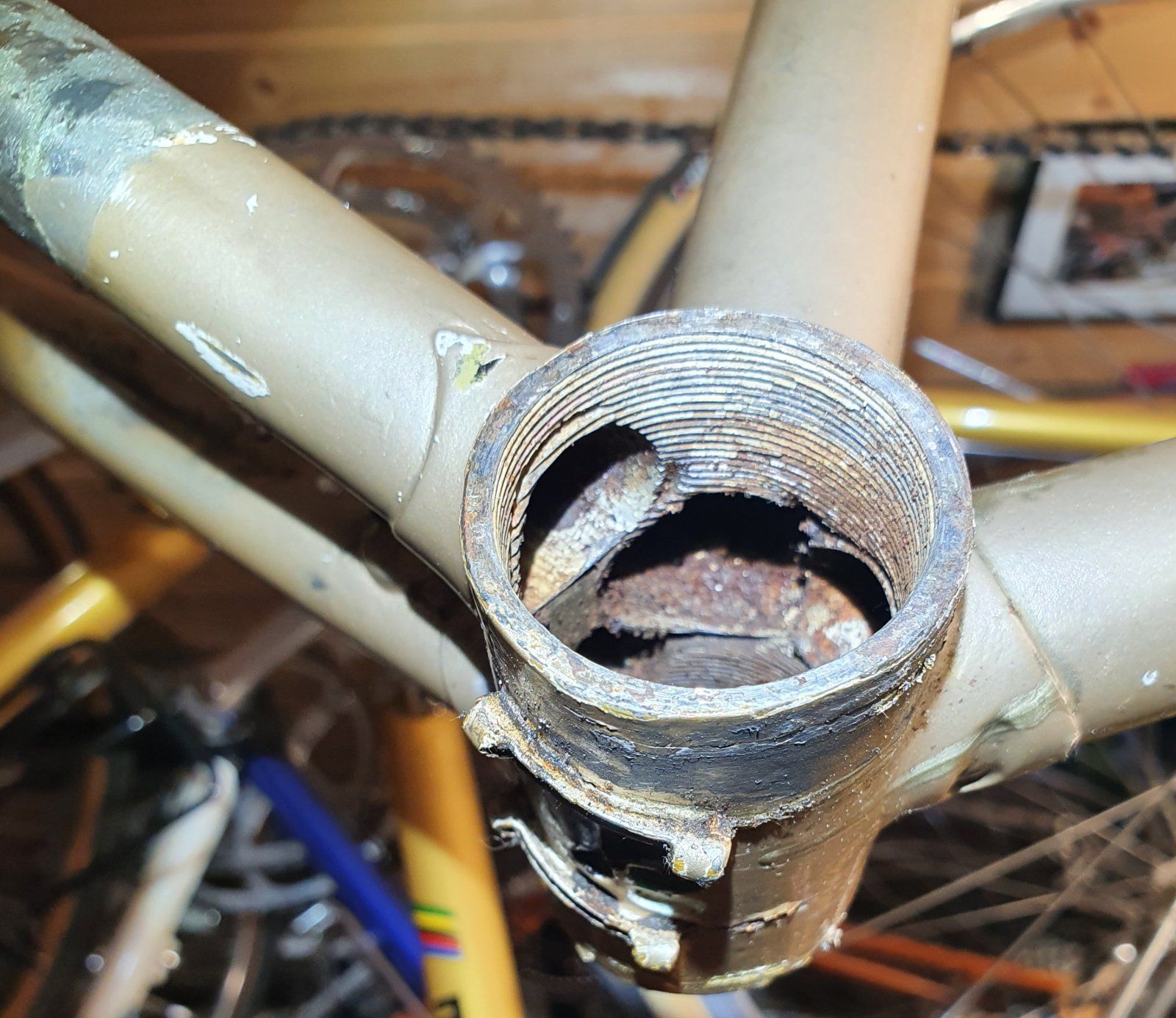

Hatte ein Gianni Motta erworben mit der Absicht es wieder schön zu machen. Heute alles abmontiert und dann fing es im Tretlager Gehäuse aus allen Richtungen an zu rieseln 😲
Hab erstmal eine Handvoll Rostschmodder vom Boden gefegt, in den Hinterbau Streben rieselt es leider auch noch. Unten am Ausfallende gibt es leider keine Löcher zum Abfließen des Wassers, Tretlager Gehäuse war auch zu. Da Neulack notwendig gewesen wäre, kann ich mir die Renovierung wohl sparen.
Was macht Ihr mit einem solchen Rahmen? Müll? Sonstige Tipps, wie man den Rahmen verwerten kann?

Groben Rost raus, Loch bohren und dann Fluid Film in den Rahmen.
Dann aufbauen...
Fotos folgen später.
Den Rost aus dem Hinterbau bekomme ich ja überhaupt nicht raus, da müsste das Loch schon 5mm sein. Beim Rest weiß ich nicht wie viel Arbeit der Rost schon geleistet hat. Man kommt ja an die Rohre eh nur schlecht ran...zudem, bei Columbus SL Rohr ist die Wandstärke recht dünn.... Ich würde ein solches Rad weder mit gutem Gewissen fahren noch verkaufen wollen ehrlich gesagt.
