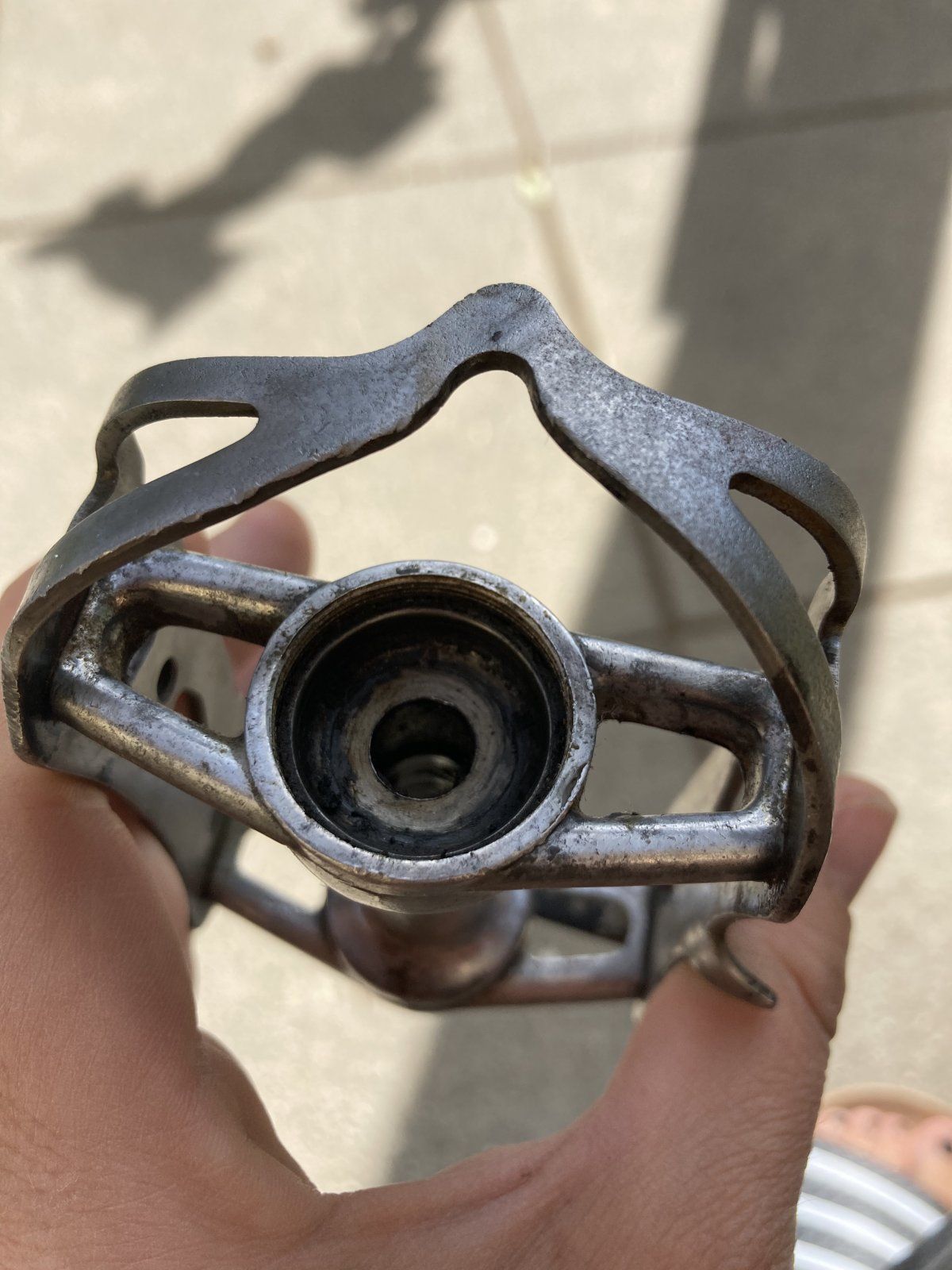

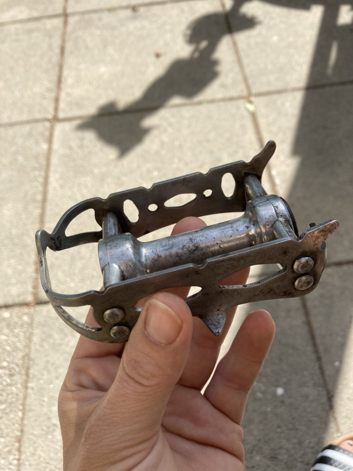

Ahoi, Bastelfrage bzw Ersatzteil-Gesuch:
Suche 2 (Schraub-)Staubkappen für Pedale..restauriere gerade ein Bianchi Rekord 845 ( alles original) , das einzige was auf den Pedalen steht ist D und S ,also wohl italienisch?! Gibt es da ne Norm bei den Staubkappen bzw hat jemand ne Idee was da passen könnte? Oder gehört das ganze hier in nen anderen Thread?Anhang anzeigen 1105589Anhang anzeigen 1105590
Zu 99 % passen die Kappen der Makashima (MKS) Pedale , jedenfalls bei Campa selbst und den diversen Klonen von Gipiemme/Ofmega/Zeus etc
.Und die bekommst sogar in ebay , ohne Aufschrift aus Metall .

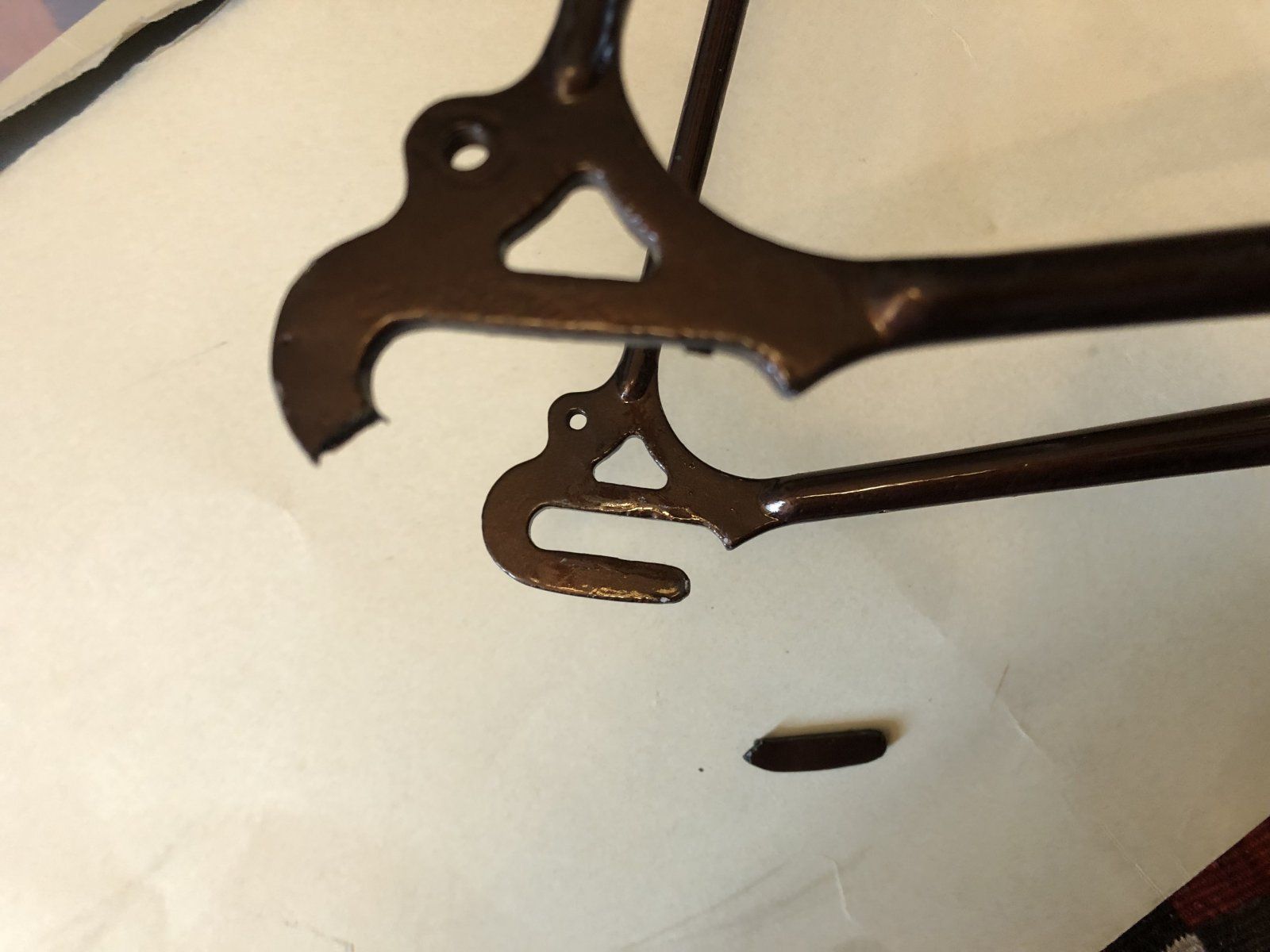

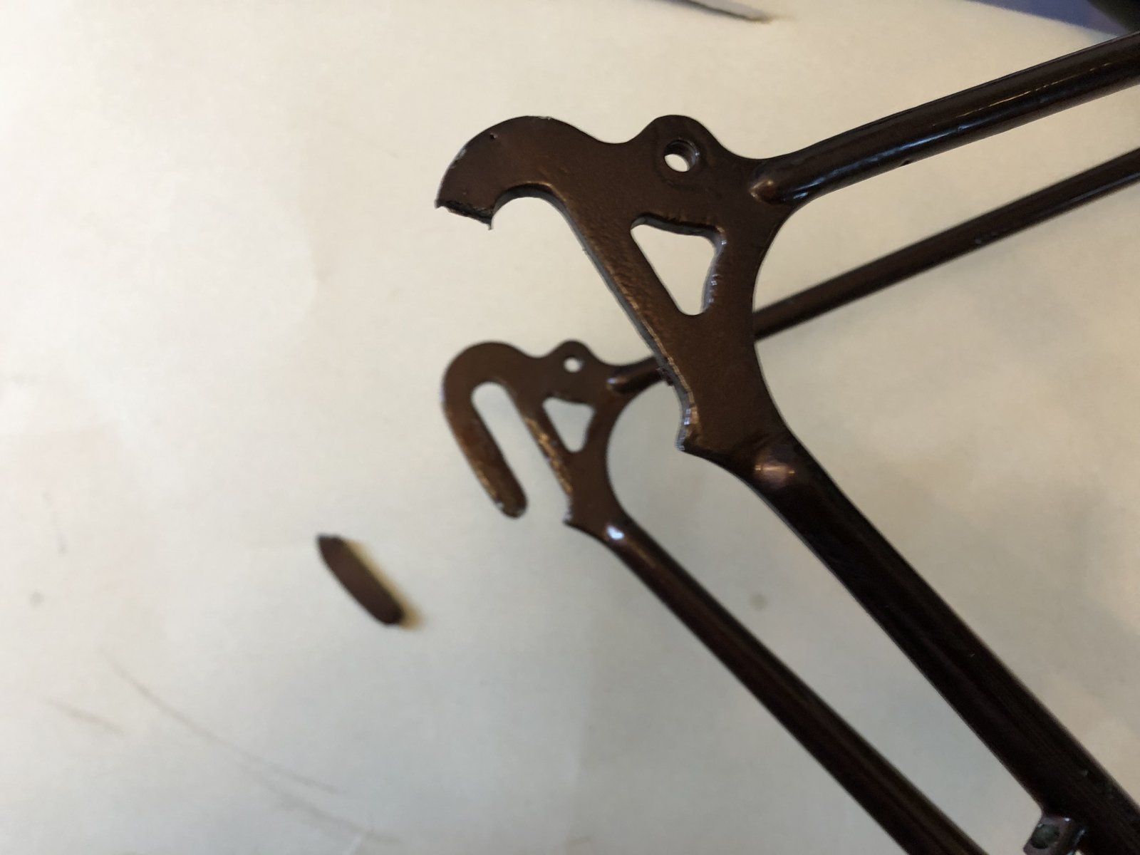

TOTALSchaden. ?? oder irgendwie Reparabel ? ?
Ich habe diesen 1953 Claud Butler bei einem älteren Herren in UK gekauft….
Beim Installieren des LR hinten hatte ich plötzlich die Ausfallende in der Hand siehe
hab den Rahmen schon für den Rückversa verpackt ., wollte aber fragen ob man das reparieren kann , wahrscheinlich mit viel Lack Verlust?
Oder ist der Rahmen Schrott ??

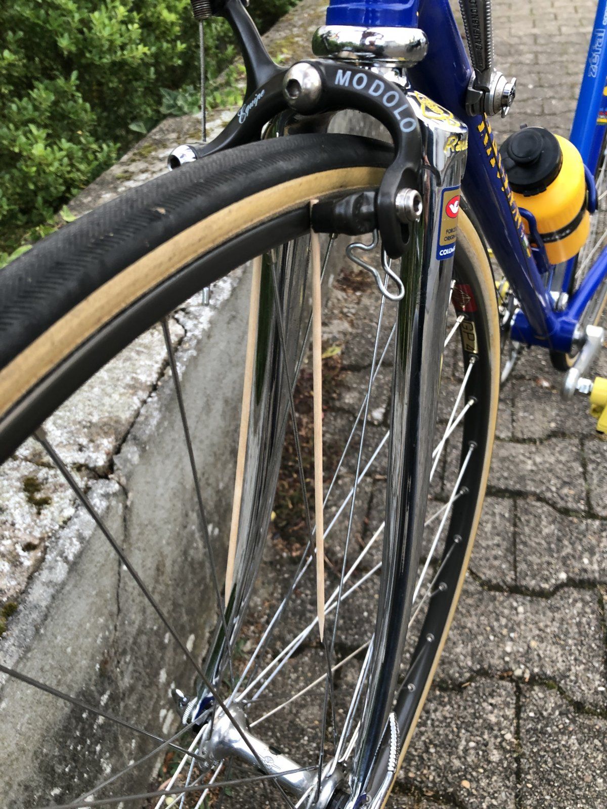

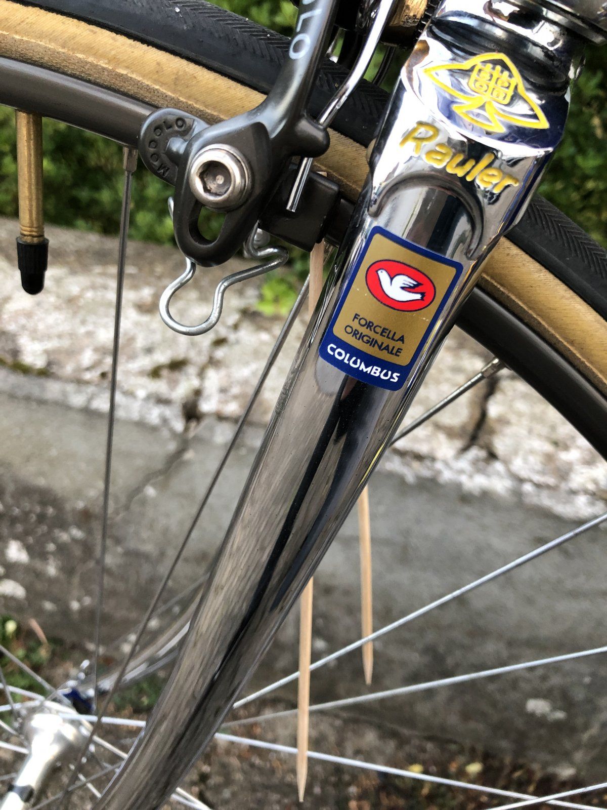

Bei deinem(vorgeschriebenen) Systhem sammelt sich der Dreck und das Wasser unter dem Bremsklotz. Deshalb mach ich es anders um unnötigen Verschleiß zu vermeiden und sofortiges zupacken der Bremse bei Nässe zu ermöglichen.
Aber meine Erfahrung ist 50Jahre alt und für mich noch immer richtiger
Gab es denn vor 50 Jahren schon Bremsen, die eine derartige nicht-parallele Ausrichtung zur Felge erlaubten?
Bei den Modolos geht das nicht - da haben die Bremsschenkel an der Bremsschuh-Aufnahme eine ebene Fläche. Ich habe beide Methoden mit dem Schaschlik-Spieß trotzdem mal ausprobiert - ohne optischen (Ausrichtung) oder akustischen Erfolg.
EE93297F-CA88-4496-AEC2-D0DEAFED7EF3.jpeg EE79892A-E088-464C-91B5-41D5BBB97FD2.jpeg
Erst die skurile Methode mit dem öligen Lappen brachte die Bremse zum Verstummen und die Bremswirkung zum Verschwinden - nicht unerwartet. :rolleyes:
Ein 'Freibremsen' funktionierte da auch nicht. Erst ein Wieder-Entfetten mit Bremsenreiniger an Felge und Belägen besserte die Situation. So ganz ist die Bremswirkung gefühlt noch nicht wieder da, aber das Quietschen ist immer noch weg! Also offenbar gar nicht so blöd der Campa-Tipp. 🙂
Ich würde das abgebrochene Stück anschweissen lassen , sauber verputzen , Farbe , fertig .
Das Ausfallende ist ja offenbar ein Stanzteil aus Stahlblech .
Klingt irgendwie Ironisch ……wobei ich ein Rabeneick Campagnolo Rahmen habe der eine solche Reparatur mitgemacht hat
