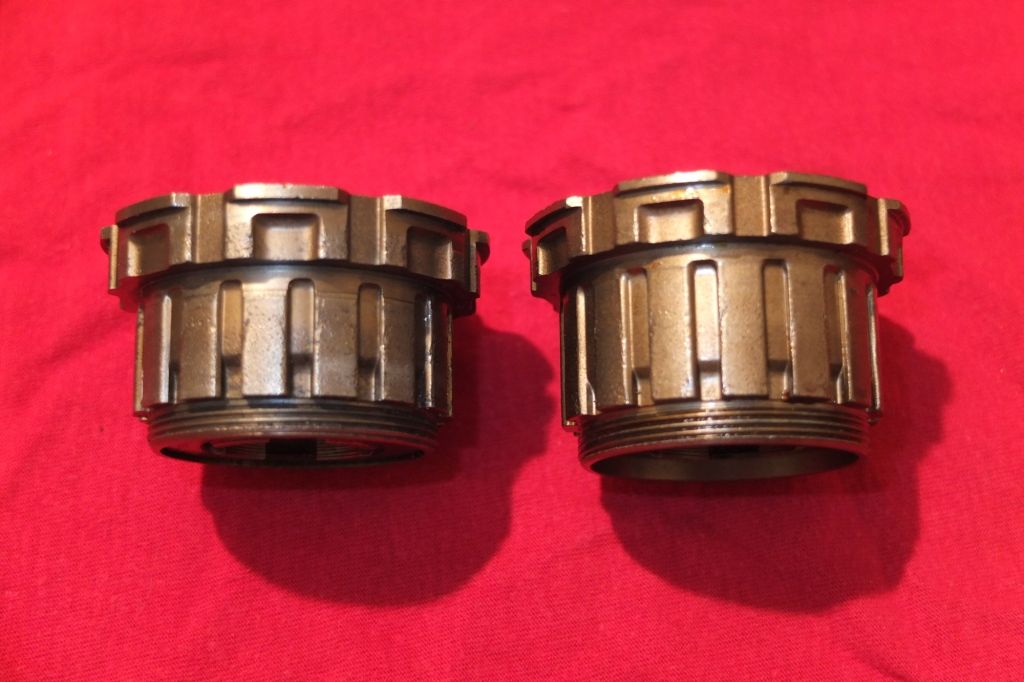

Äääächt , den musst du unbedingt mal zerlegen oder messen ob der unterschiedlich Schritte macht nach dem Umschalten , oder einfach nur einen Schritt mehr.:eek:
Weil :
Den "Winner + Winner Pro " Kranz kann man von 5 fach bis auf 7 fach aufrüsten mit den aber geichbleibenden Ritzelabständen , und dann wäre die Verwirrung perfekt .
Messen könnt ich das, aber auf Zerlegen bin ich nicht gerade scharf. Ich will endlich mal fahren. :D Kann man da nicht unterschiedliche Spacer verbauen, die dann bei gleichen Freilaufkörper unterschiedliche Ritzelabstände ermöglichen?
Nö , geht nicht , die Freilaufkörper sind nicht gleich auf dem 6er bekommt man keine 7 drauf und umgekehrt.

Hallo Slighter: ist der Kranz noch so wie du ihn bekommen hast (Info an alle, das Graffel kam von mir). Die Ritzel waren von von hand locker aufgeschraubt. Wenn du die Rirzel mit der Kette richtig festballerst, da sind bei einer Gewindesteigung von 0,75 locker 1 umdrehung also locker ca. 1mm drin! Lege die Kette nach und nach von dem 5. ritzel abwärts auf das 4, 3. zweite und erste ritzel,stell das Rad auf den Boden und tritt in die Pedale. Oder fahr den Kranz draußen fest.Danach machste die Anschlagschraube und die synchronisation neu.
von wegen sunTour-noobs oder wie das hieß, die Kranzkörper der New-Winner, Winner und Winner Pro sind von der Grundgeometrie her identisch und lassen aufbauten von 5-6 regular und 6-7 ultra zu. Die Abstände der ultras sind nahezu identisch mit Regina und Maillard und MF-7400, wenigstens sowiet dass es für die Schaltkompatibilität reicht. Diese Kränze der alfa-Serien von Eric waren was die Bruchfestigkeit angeht ziemlich bescheiden und sind mit den Winners nicht zu vergleichen und nur teilkompatibel.
