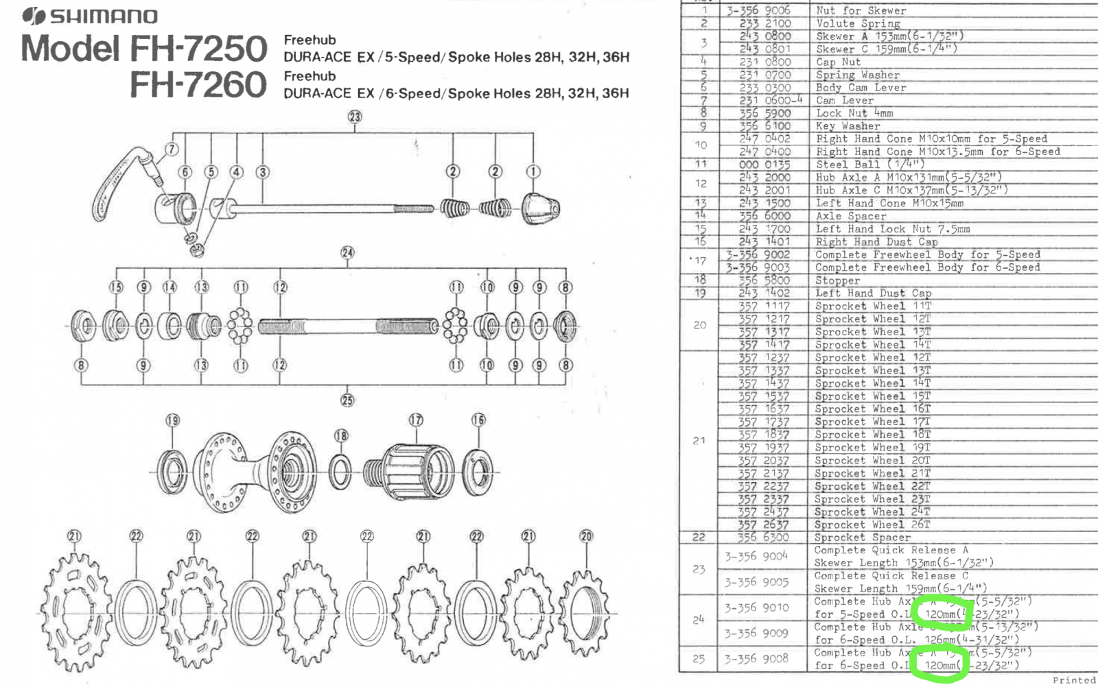

Hat Shimano, speziell bei der Dura Ace Gruppe (einschließlich Crane) HR Naben in 120mm gebaut?
Welche Typenbezeichnung haben die? Dann weiß ich, wonach ich suchen muss.
Meine Dura Ace EX ist bereits 126mm breit.
Kassette 6-fach. Der Laufradsatz bleibt aber in der Gazelle.
Die gibt es auch noch in 120mm und wie @Flat Eric oben schrieb, ist die ruck-zuck umgespacert.
Das habe ich , meine ich, nicht so formuliert , sondern mit simpel umspacern nur die Schraubkranzversion gemeint .
Bei der Kassettennabe muss unbedingt der Freilauf (Teil 17) mit getauscht werden und den in der 5 fach Version für 120mm zu finden ist vermutl. nicht ohne...

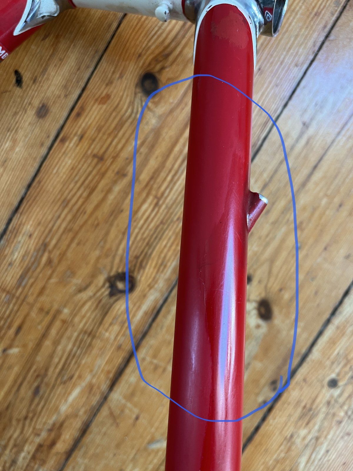

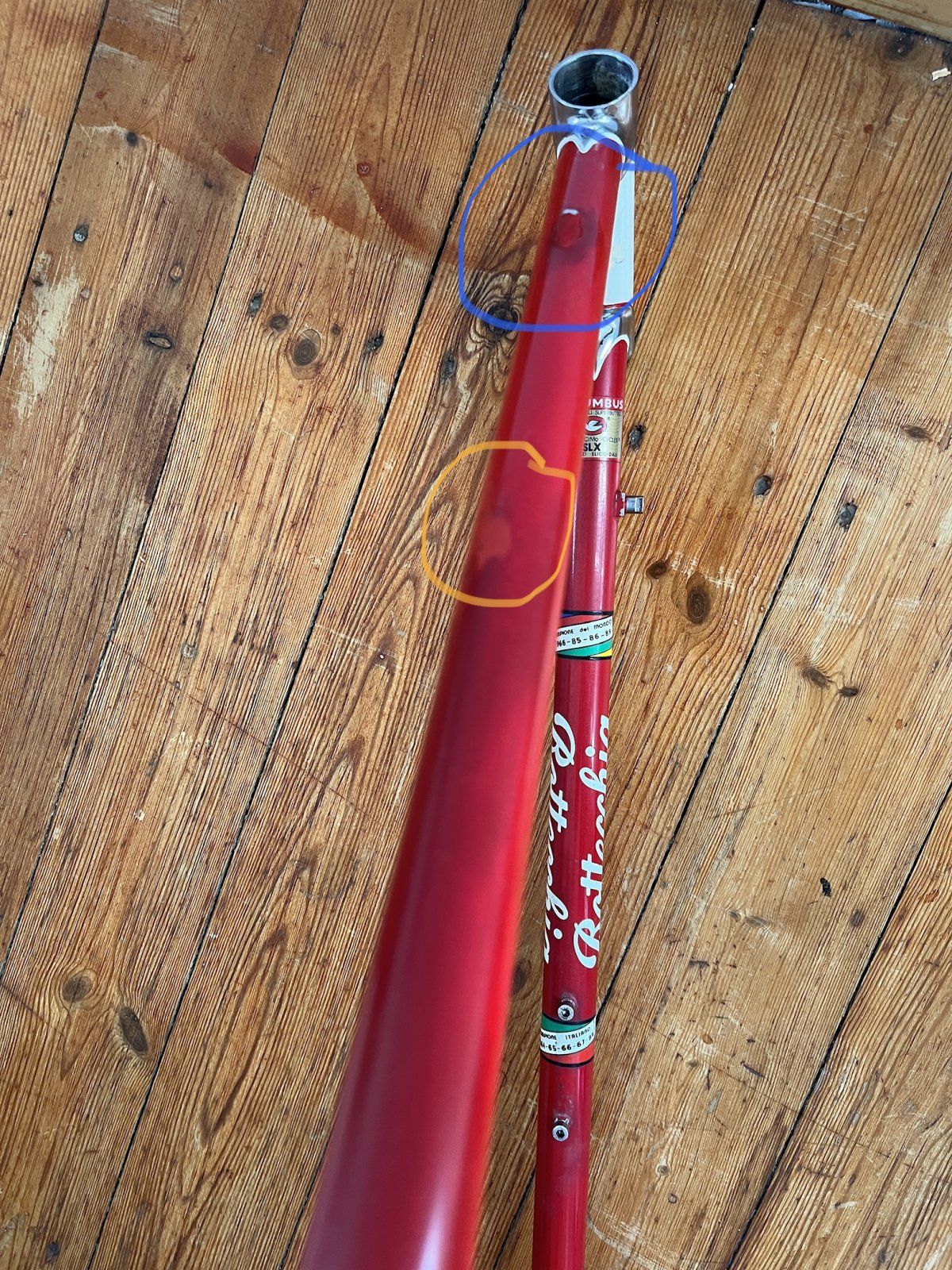

Vor einiger Zeit hatte ich das Glück einen Bottecchia Equipe Rahmen zu finden. Leider wurde bei dem Rahmen das Oberrohr in Himbeerrot (z.B. blauer Kreis) überlackiert. Nachdem ich mit Verdünner diese Schicht entfernt hatte, kamen noch weitere große Flecken orangerot zum Vorschein mit denen vorher schon kleine Macken übergepfuscht wurden (oranger Kreis).
Beides ist nun runter und der original Lack hat dabei etwas gelitten. An den meisten Stellen ist er stumpf, einige Stellen sind glänzend (siehe Foto).
Aus der Laienperspektive hoffe ich, dass eine Schicht Klarlack neuen Glanz für den geschundenen Lack bringt.

Frage 1: Ist Klarlack überhaupt die Lösung? Hatte jemand so eine Fall schon mal?
Frage 2: Falls ja, müssen die glänzenden Stellen abgetragen werden damit alles einheitlich ist oder sieht man nach dem Klarlack lackieren diese Stellen nicht mehr?

Wenn Klarlack haltbar drauf bleiben soll muss du den glatten Glanzlack unbedingt auch anschleifen , sonst ist die Haftung total schlecht !!
Danch sieht das alles auch viel konformer u. besser aus .
Ich würde mal sagen da wo es stumpf ist, ist der Klarlack runter und
an den Stellen wo es noch glänzt ist halt noch Klarlack drauf.
Bevor Du nun für viel Geld neuen Klarlack auftragen lässt, würde ich
dir den Tipp geben, erst mal die stumpfen Stellen zu polieren.
Du wirst dich wundern was man da evtl. noch an Glanz rausholen kann.
