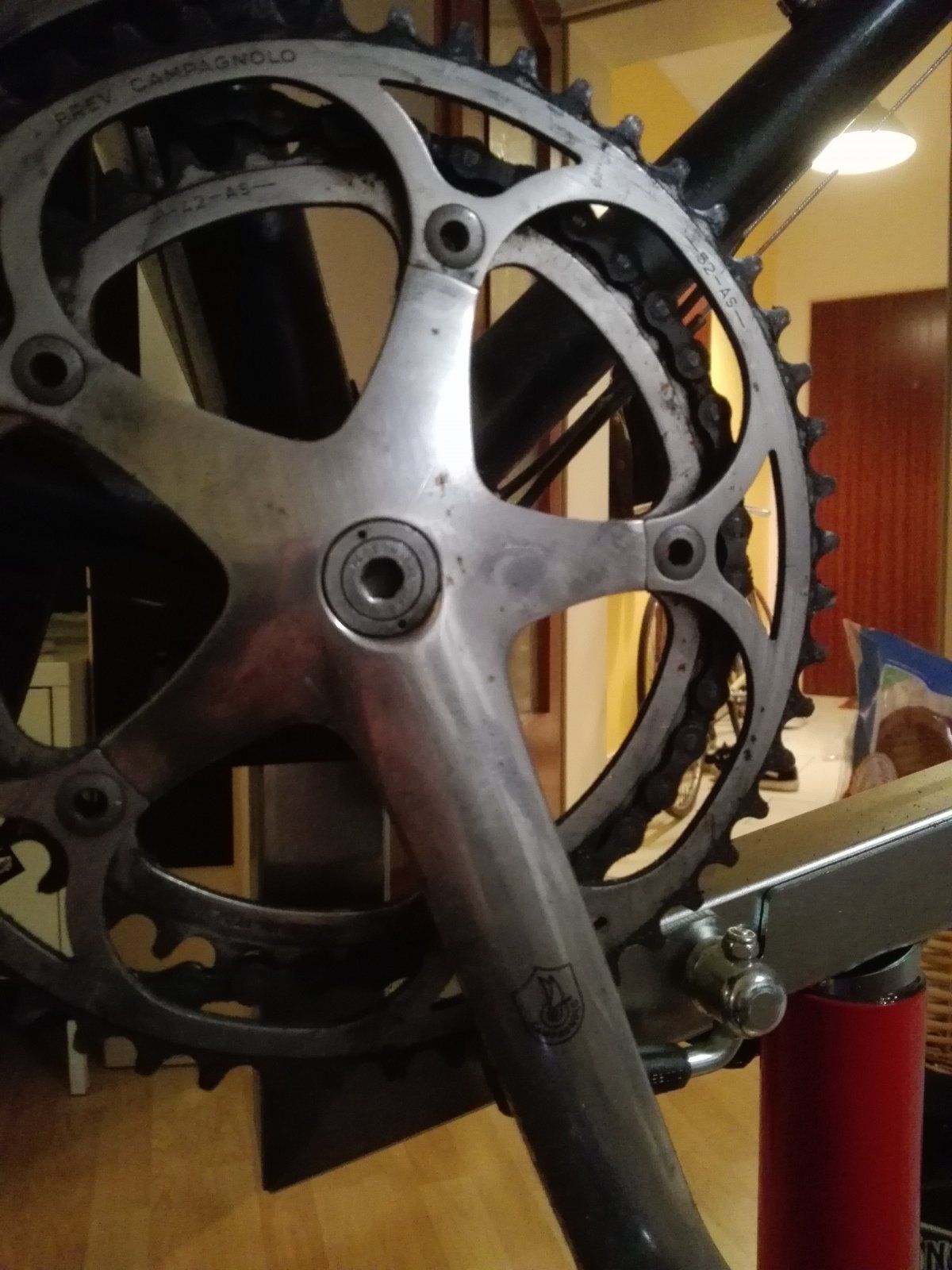

Gehe ich recht der Annahme, das sich die Kurbel wie bei Shimano One-Key-Release mit einem 7er Inbus lösen lässt?
