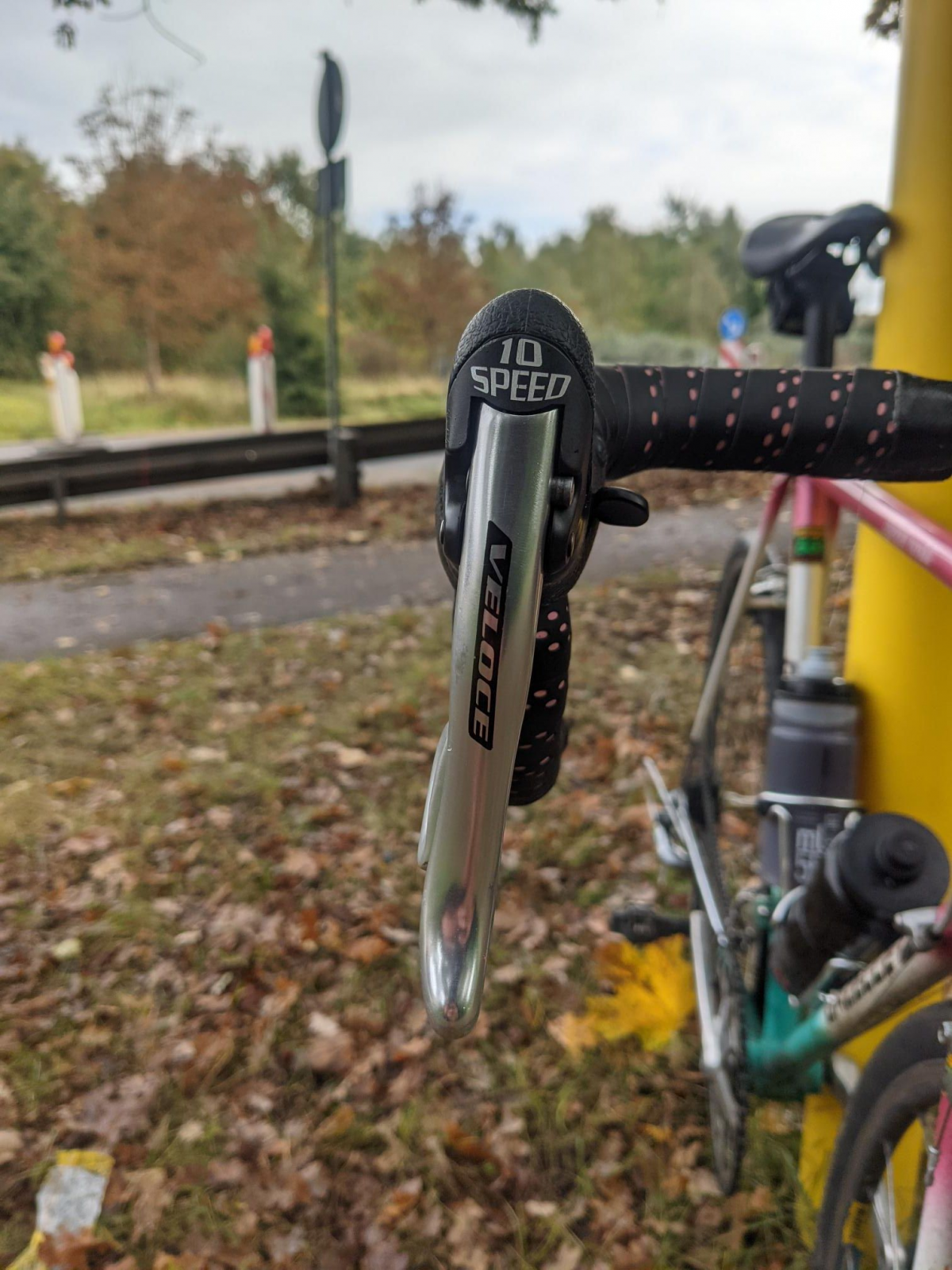

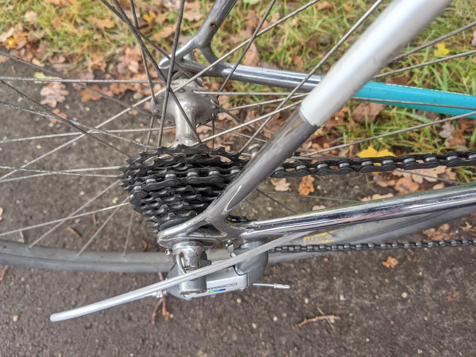

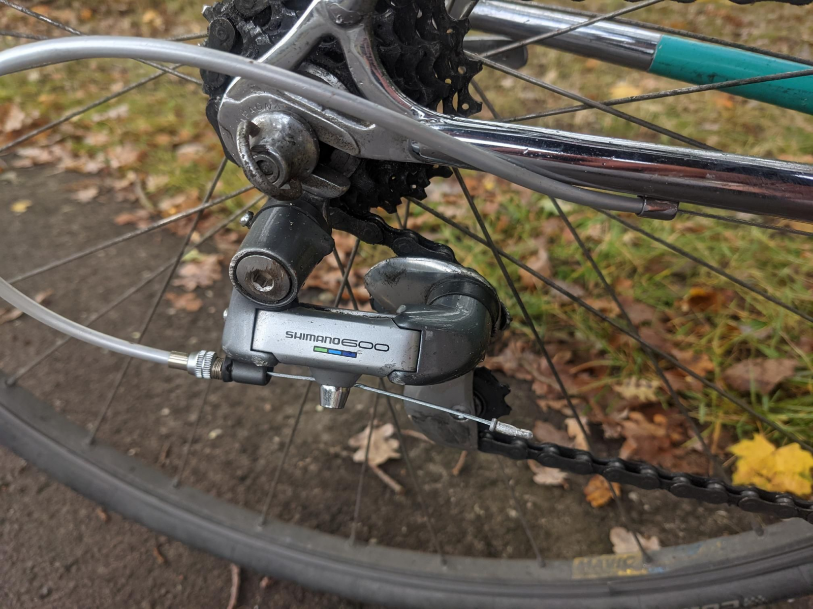

Campa (in meinem Fall Veloce) 10fach Ergopower mit 8fach Shimano-Kassette und Shimano-Schaltwerk (Dura Ace oder nicht Dura Ace?)?
Update:
10fach Campagnolo Ergopower, 7fach Shimano RD-6400 Schaltwerk, 8fach Kassette von SRAM (Shimano).
Also 8fach Shimano mit 10fach Campa schalten.
Funktioniert, als wäre es dafür gemacht. Die beiden leeren Schaltschritte habe ich aufs kleinste Ritzel gelegt und da durch die Anschlagsschraube des Schaltwerks begrenzt.

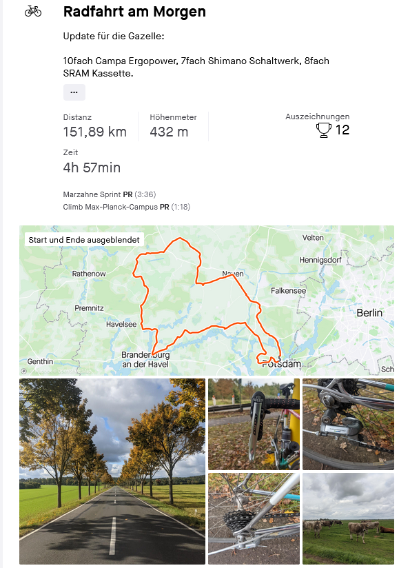

Krass große Runde (in sehr kurzer Zeit), Respekt! :daumen:
