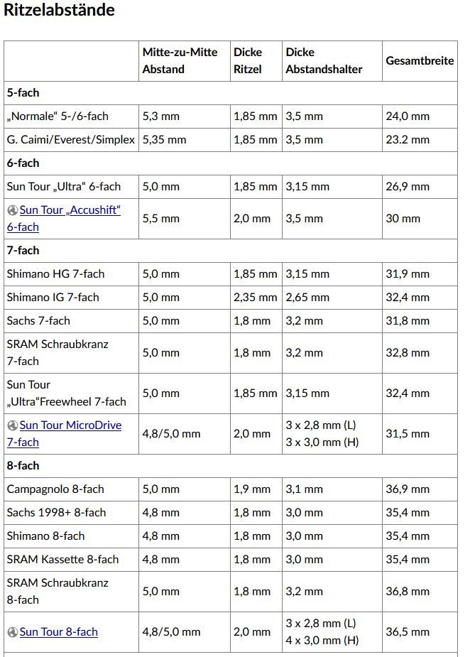

Haben Uniglide und Hyperglide denn überhaupt identische Ritzelabstände ?
Glaubst du, dass ich die da irgendwie reinbekomme und sich die Angelegenheit egalisiert?

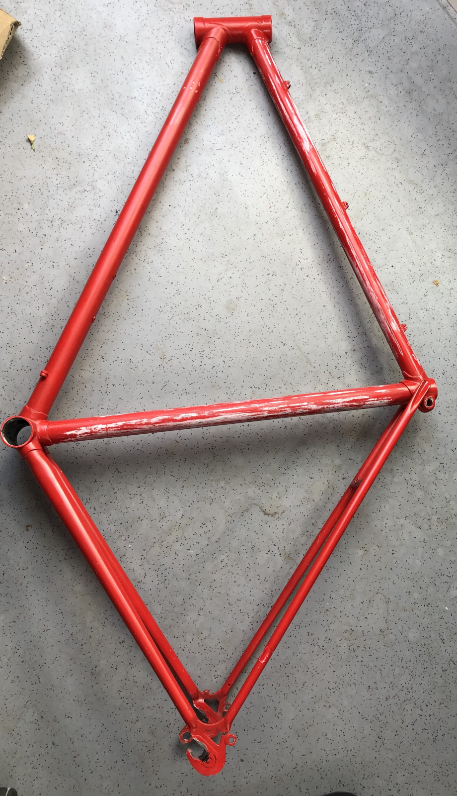

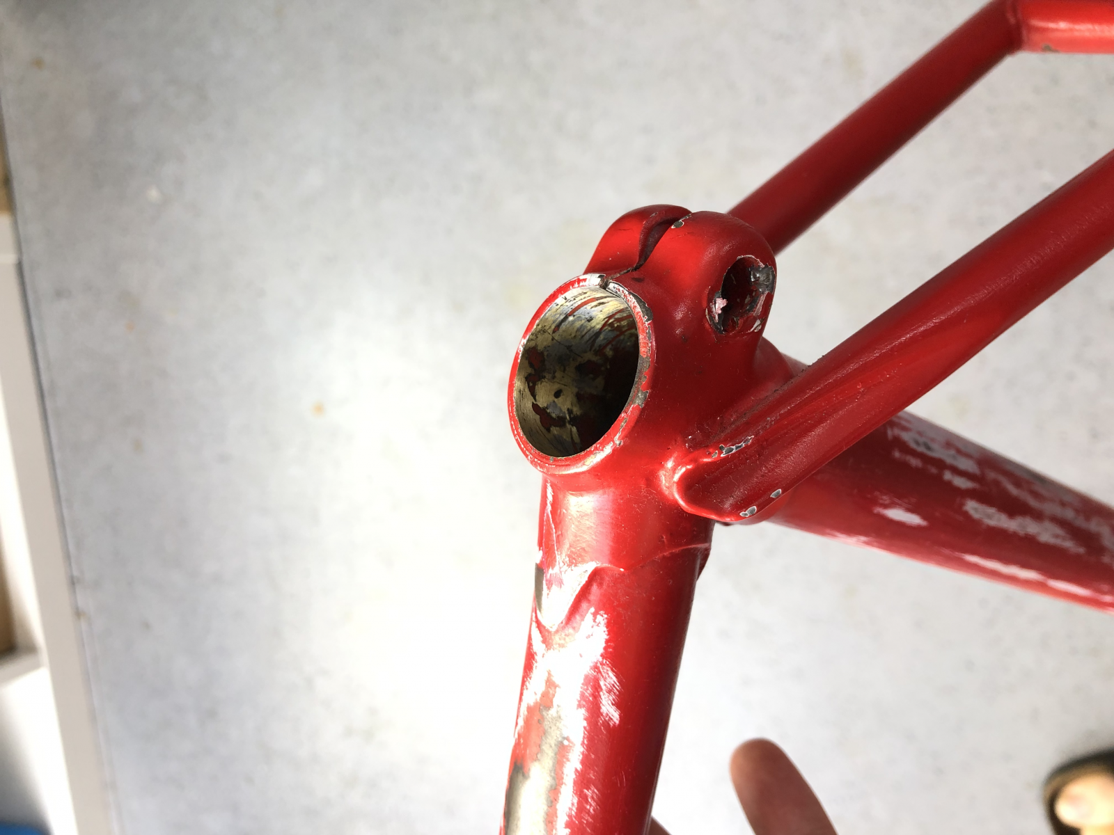

Was ist das eigentlich für ein Rahmen ?
Normal hat ein Sitzrohr einen Aussendurchmesser von 26,8mm , davon abgezogen die Stütze von 25,8 ergibt eine Wandstärke des Rohres von 1,4 mm !!!! , das ist ja mehr als ein tonnenschweres Hollandrad hat , was hast du denn da , mach mal Fotos .
Ich habe mal eben nachgemessen... das war schon etwas erschreckend. Außendurchmesser: 31,00 mm. Wandstärke: 2,5 mm.
Bin auch am Überlegen einfach einen neuen Rahmen zu kaufen.
@Flat Eric
EDIT: Ohne Muffe natürlich der von @Flat Eric erwähnte Durchmesser.

31 mm , :eek: ,das habe ich n.n. erlebt .
Die Rohrwandstärke kannst du aber nicht messen , die Sattelmuffe wird ja über das Rohr gestülpt und die Wandung der Muffe misst du ja mit .

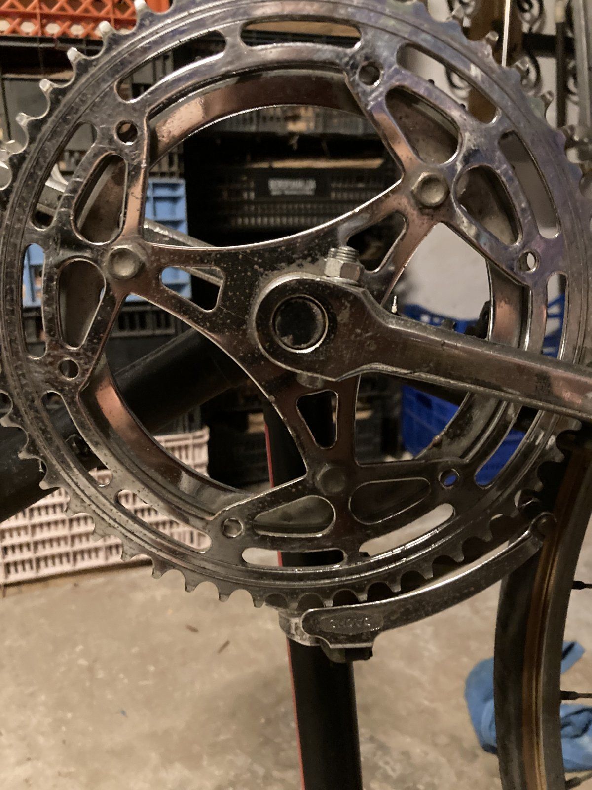

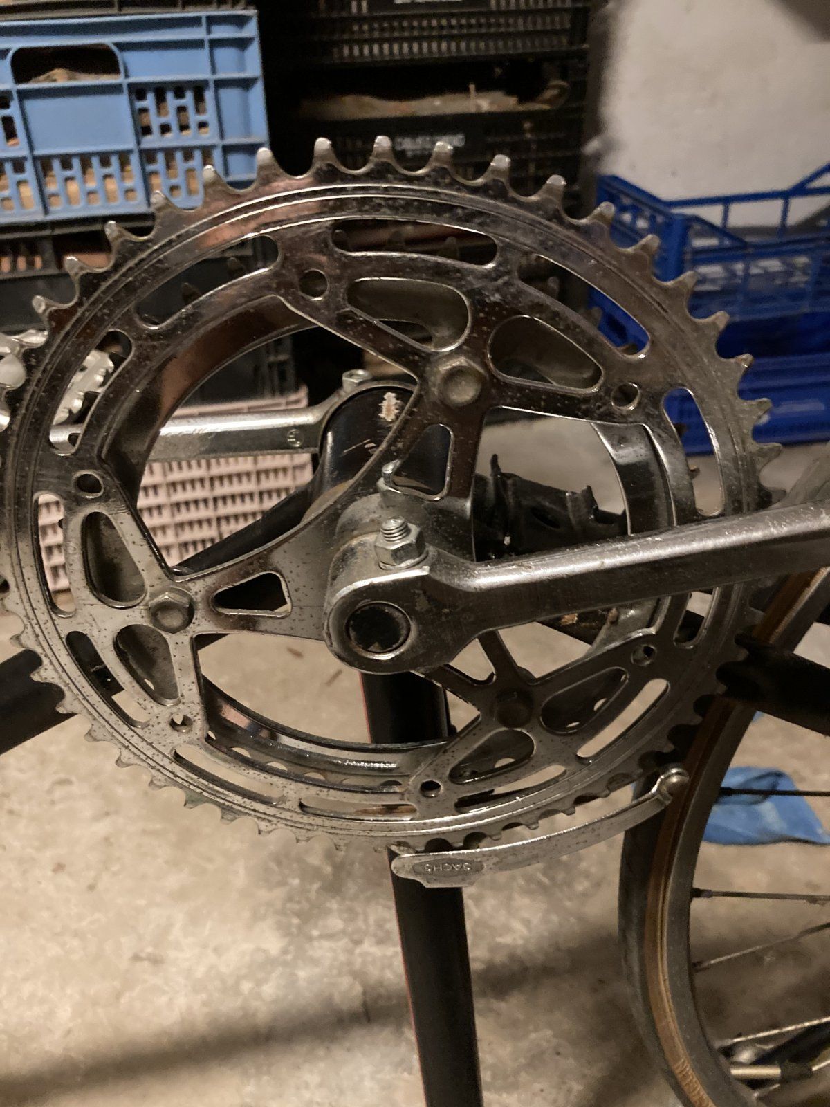

Bin mit meinem Latein fast am Ende. Der Bock hat sich als Baustelle allerlei entpuppt. Vorderrad eine Exage Nabe mit Felge für Drahtreifen - alles in Gang gebracht. Hinten eine Maillard Nabe mit 5-fach Kranz und… tadaaa: Tubularfelge mit Kit im Felgenbett…
Nächstes Fragezeichen: Sachs Kurbel mit einer guten 8 im großen Blatt. Wie bekomme ich das große Blatt runter und wieder gerade?
Anhang anzeigen 977814Anhang anzeigen 977815
Bei den Kurbeln ist das grosse Blatt mit dem Kurbelarm vernietet , das bekommst du gar nicht ab ,
also anbauen , Kunststoffhammer , Augenmaß und richten , Hanndwerkskunst halt .
