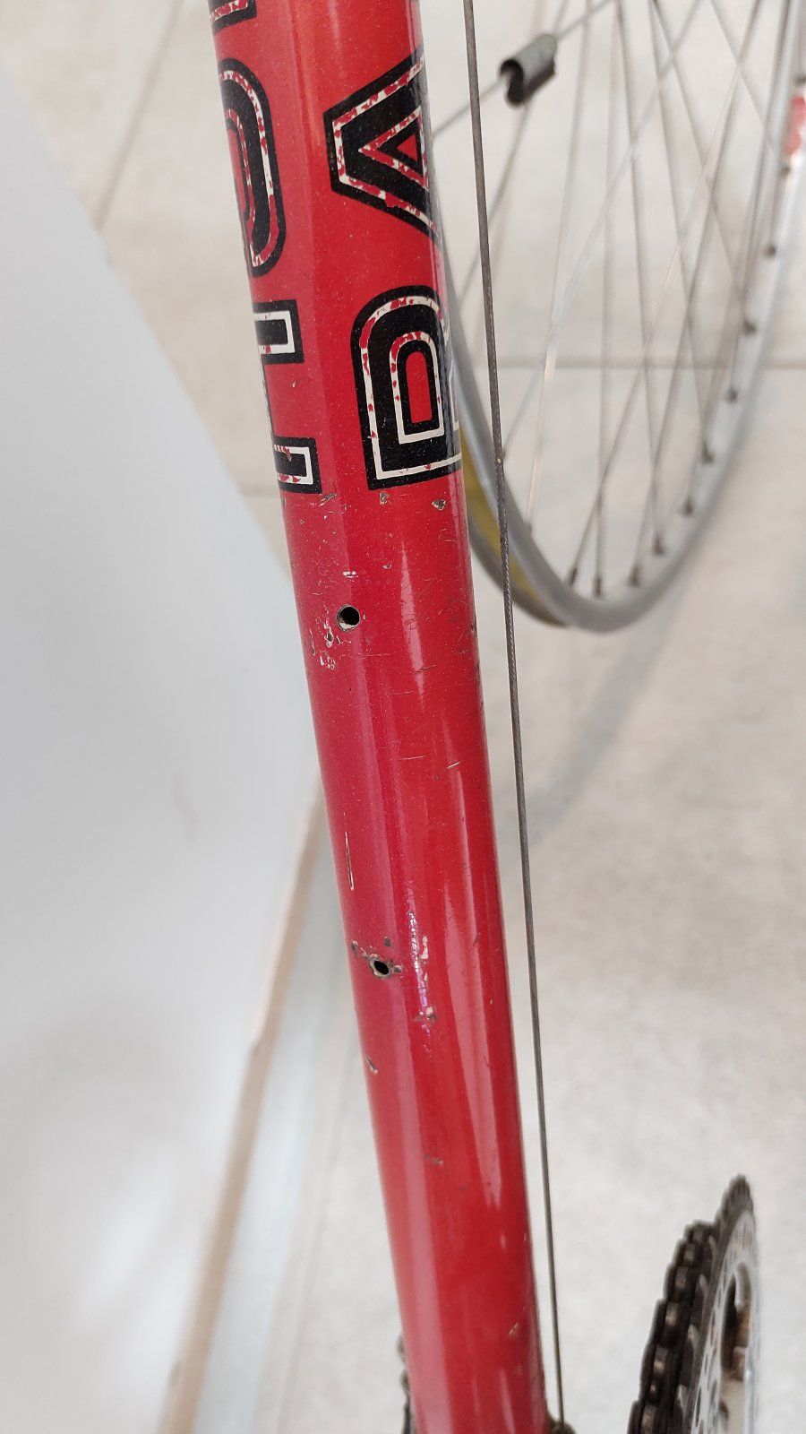

Moin!
Keine Ahnung, ob das eine kleine Bastelfrage ist, aber ich habe da noch in der Rumpelkiste einen alten Raleighrahmen. Tja, ich habe keine Ahnung ob da mal jemand versucht hat Gewinde für einen Flaschenhalter anzuringen.... sind das Luftlöcher zur Steigerung der Aerodynamik oder Regenablauflöcher????
Ne ernstahft, ist der Rahmen reif für die Schrottpresse, kann man so lassen und ignorieren oder lässt sich der Rahmen durch "Bearbeitung" noch retten?

Anhang anzeigen 962593Anhang anzeigen 962595
Da hat jemand einfach Löcher reingebohrt....hat der danach noch Gewinde reingeschnitten?
Ein Radhädler würde Dir sagen Schrott, wenigstens Rohr tauschen oder Anlötgewinde setzen lassen..
Ich würde es sauber machen, Fahren und Beobachten.
Wahrscheinlich passiert gar nix.
Und wenn ein Riss entsteht sieht man das und kann den Rahmen immer noch einer Zweitverwendung zuführen.
Stelle ich mir bei 6/10 mm Material etwas schwer vor.
Das reicht kaum für einen Gewindegang.
Da kann man höchstens mit Blechschrauben arbeiten.
Mille - Greetings
@L€X
Ja... so schätze ich das ganze auch ein. Normalerweise sind ja für den Flaschenhalter auch "Löcher" im Rohr an der Stelle. Aber verstärkt, damit ja wie du schon geschrieben hast, ein Gewinde überhaupt reingeschnitten werden kann, es sind aber einfach nur Löcher!
Und evtl. hätte man mal vernünftig den Abstand und Position beachten sollen.:eek: :rolleyes:
Will ich evtl. als Sonntagsradl für die Frau zurechtmachen, also ein Sprint im Wiegetritt entfällt ebenso wie Abfahrten mit Tempo 70.
Mal schauen, ob ich da im Winter zu komme.... wenn ja, gibts wohl auch neue Fotos. :d
Danke an alle!
...wir haben früher auch für den 2. FH gebohrt und dann 2 Hohlnieten mit Gewinde innendrin eingepresst - so danach fast aus wie von Werk nur das der obere Abstütz-/Aufsatzring der Niete nicht in der jeweiligen Rahmenfarbe lackiert war
