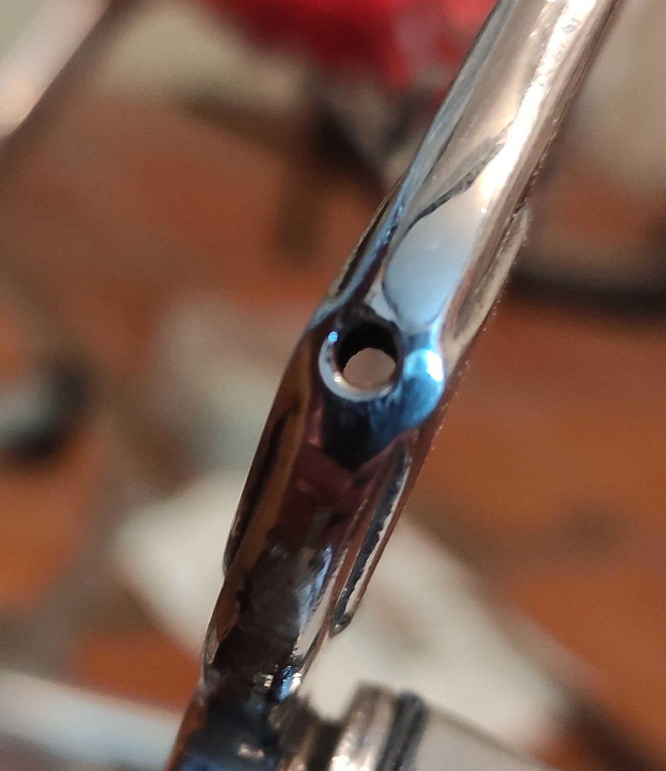

Wo bekomme ich diese kleinen Schrauben für die hinteren Ausfallenden? Sind die alle genormt oder ist es abhängig vom Hersteller? Es handelt sich um Columbus Ausfallenden.
Besten Dank!
Besten Dank!
Sind glaube ich M4 Schrauben.
Wenn du bei eBay die Wörter Ausfallende und Schrauben eingibst wirst du fündig oder hier hat noch einer welche übrig.

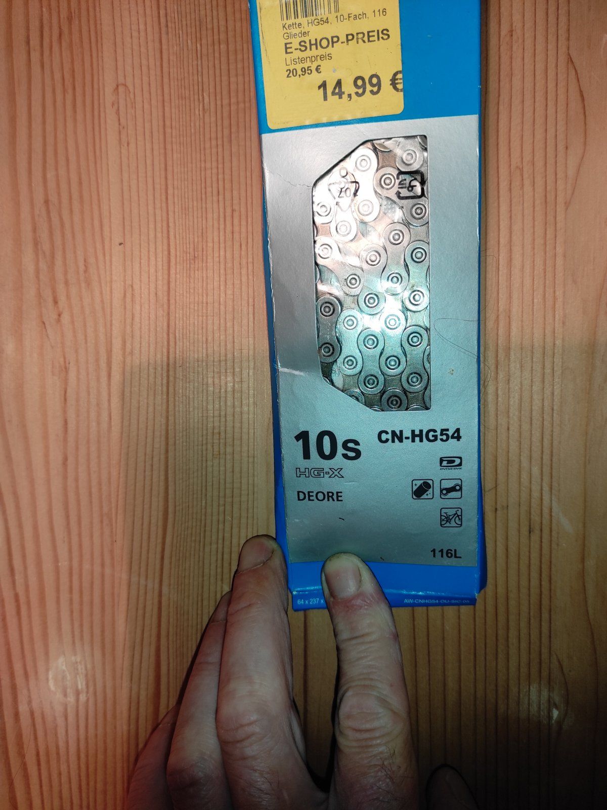

Ich habe da mal eben eine kleine Frage. Der/ die eine oder andere wird es sofort wissen. Ich habe letztes Jahr im im Sommer als alles schon ausverkauft war folgende Kette bei Stadler gekauft.
Kann ich diese verwenden auf Shimano 3*10 Rennrad. Ungefähres Baujahr ist 2010 oder 11, Shimano 105, 5xxxx, hatte meine Brille gerade verlegt. Vorne nur 50 Zähne, hinten deutlich weniger, ich denke max. 28.
Die Länge müsste reichen, stutzig macht mich der Aufdruck "DEORE", weil ich hier schon gelesen habe, dass es Inkompatibilitäten mit XTs geben kann.🤔
Ich hoffe das Foto reicht aus. Danke für alle Antworten.

Klappi mit ohne Schaltung oder mit Torpedo T3? Einfach weiterfahren bis die Verschleissmesslehre bei über 1% rumschlackert, bei der enormen Materialstärke der Stahlritzel macht das nix.

Passt schon. Ist doch nur ne Kette. Da kommts auf die Breite an. Wenn sie für 10-fach ausgewiesen ist und du einen 10-fach-Antrieb hast, dann ist das korrekt.
Kürzen musst du sowieso.

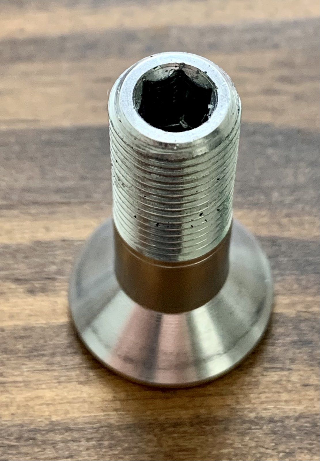

Nur um sicher zu gehen, wollte ich mal kurz nachfragen. Die Shimano Lenkerendschalthebel werden im Uhrzeigersinn gelöst. Da die Inbus Aufnahme leider ausgenudelt ist, wollte ich das ganze jetzt ausbohren. Stelle ich den Bohrer dann auch auf links oder doch rechts drehen ein?

Bohrer schneiden nur im Rechtslauf
Haste schon den passenden TORX-Bit versucht?

Schon mal versucht den Schalthebel zu drehen? Also als ob du den Hebel aus dem Lenker drehst, 90° abwinkeln und als Hebel nutzen...
