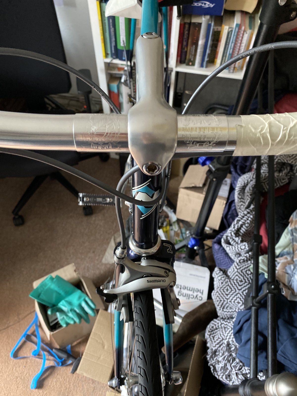

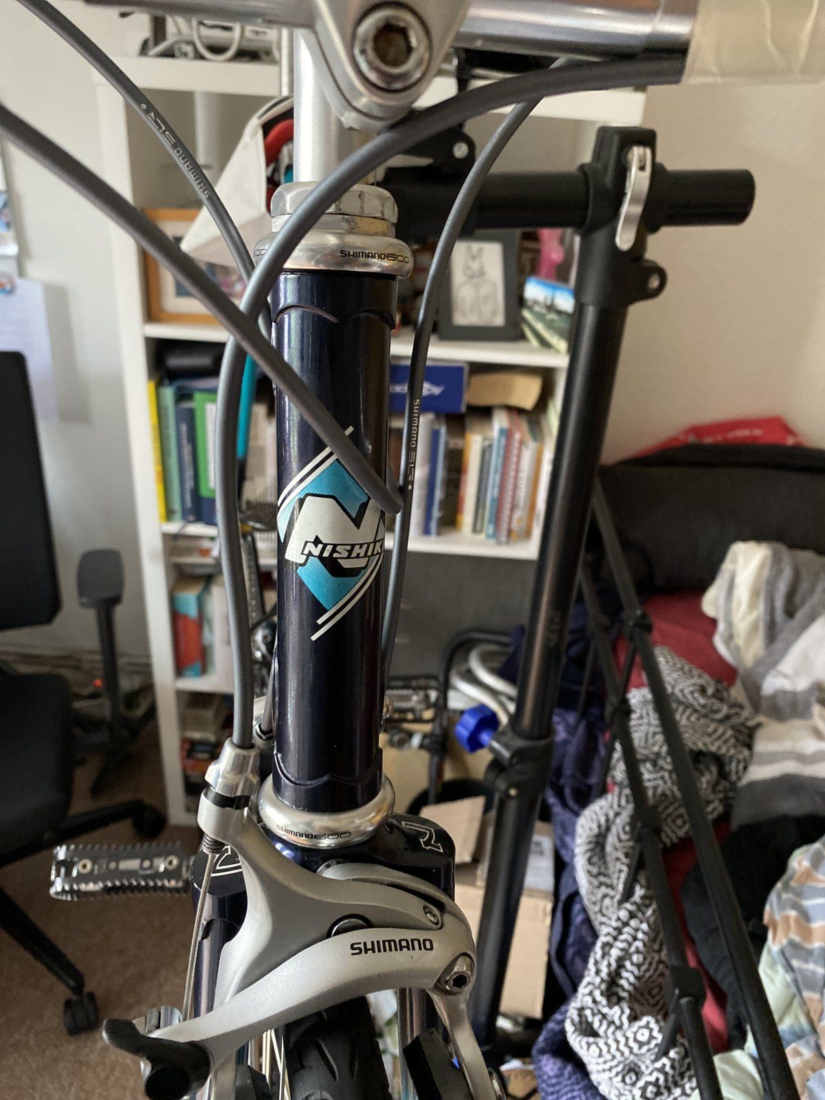

Irgendwie sieht diese Zugführung seltsam aus oder? Wie verlege ich denn mit Ergopower die Züge so, dass sich nicht alle doppelt überlagern und es kein Wirrwarr gibt?

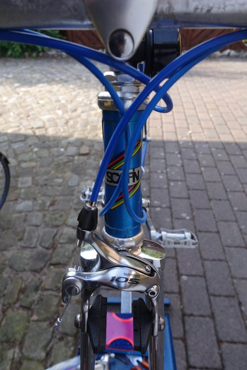

Graue Zughüllen hätten dem Scapin besser gestanden....![]()

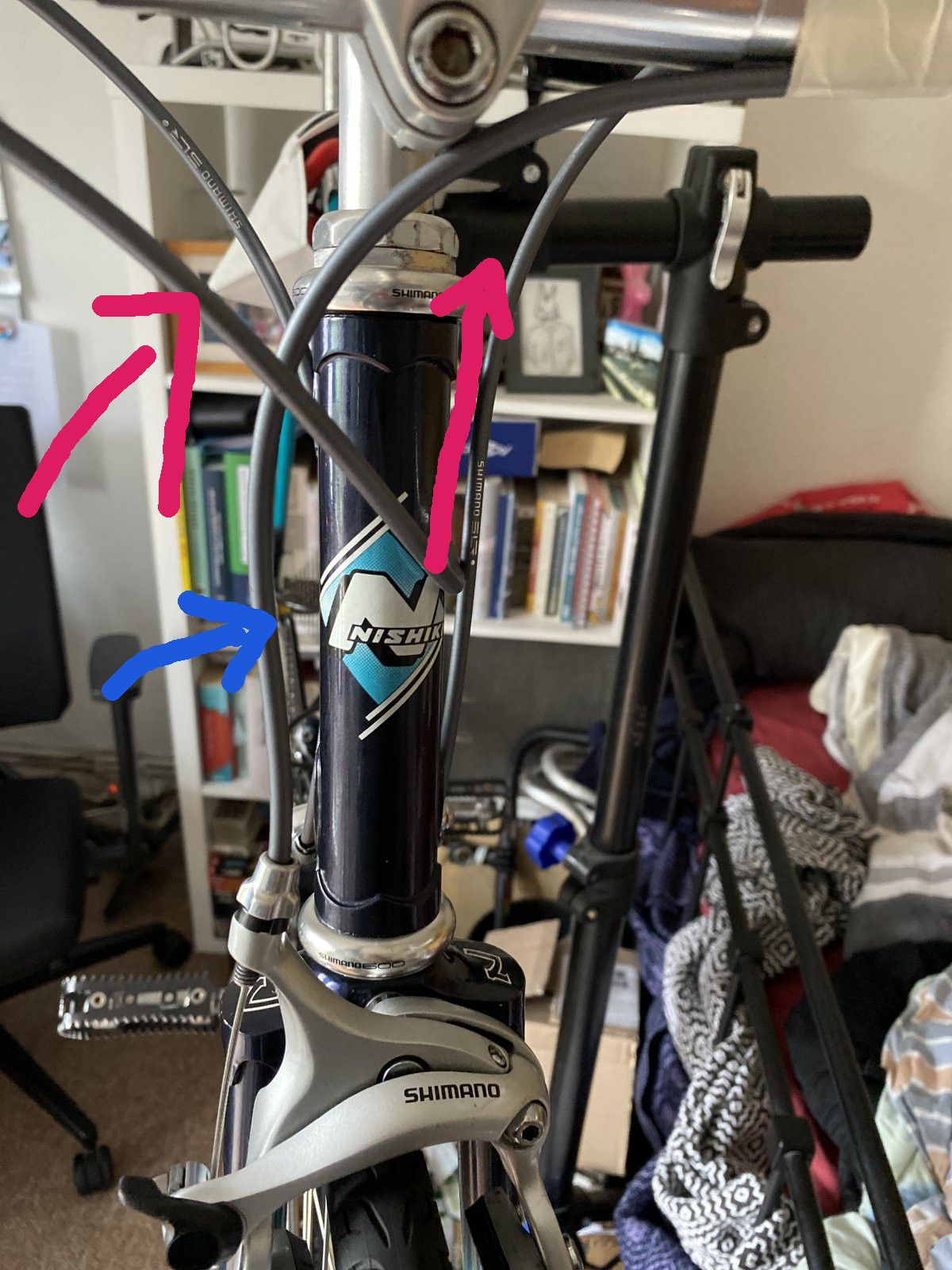

Der Bremszug zur hinteren Bremse irritiert etwas. M.E. müßte / könnte der höher zum Steuerrohr:
Und evtl. würde ich den Bremszug hinter den zur Vorderbremse bringen, dann wird der bei Lenkereinschlägen auch nicht immer mitbewegt. Also blau nach vorne.

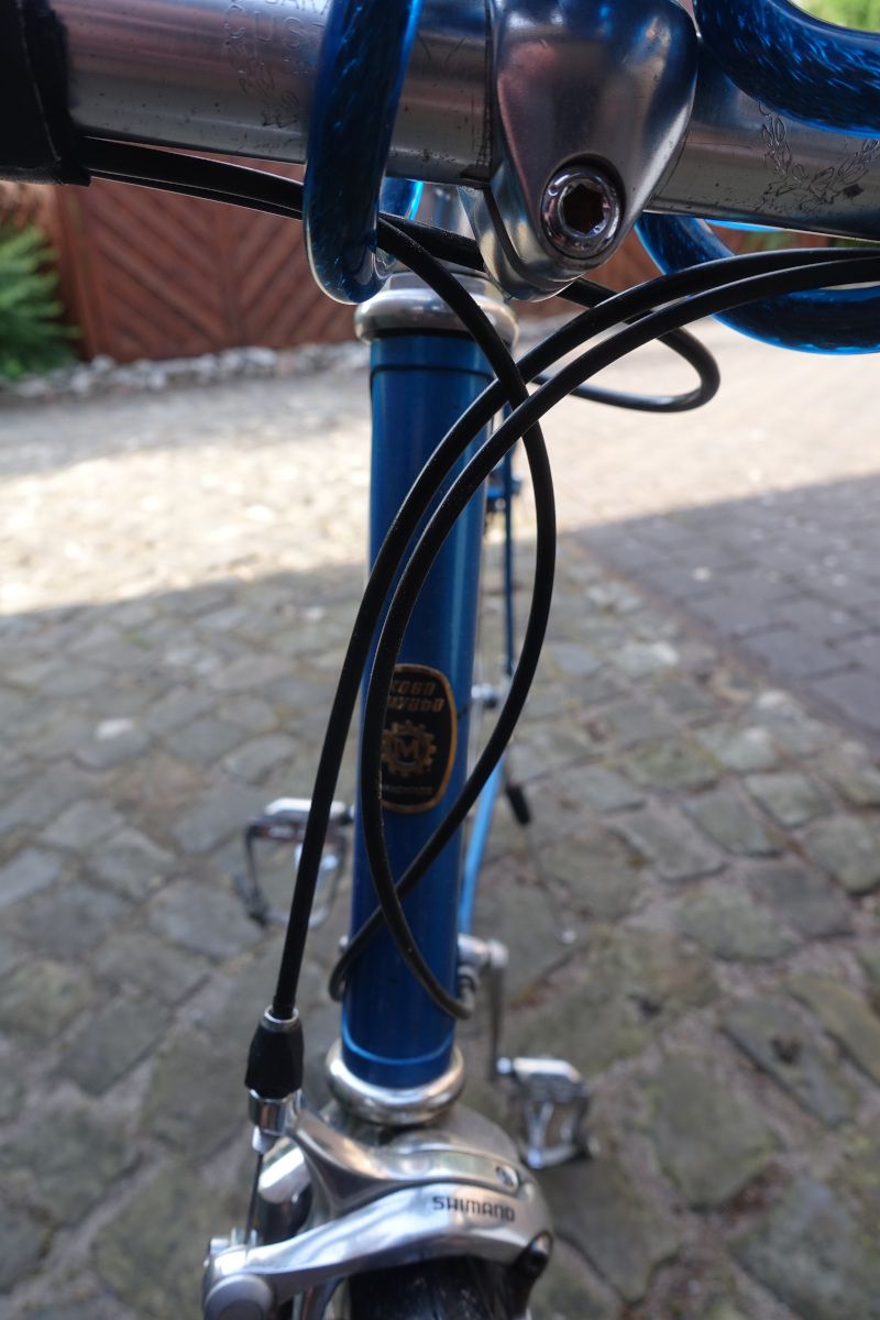

Hier zwo Beispiele bei "meinen" Ergo-Rädern:
... wo ich so vergleiche, scheint mir das beim Scapin etwas besser gelungen zu sein also beim Koga![]()
Danke, so sieht’s besser aus
Also die Schaltzüge nicht vorm Steuerrohr überkreuzen, sondern rechter Zug zu rechtem Anschlag und links das gleiche?
Genau und dann unter dem UR über Kreuz legen, dann stimmt's wieder mit rechts SW und links UW schalten.
Dann die losen Züge ohne Hüllen meinst du oder? Danke!
Aufpassen Jungs, der rechte Zug zm linken Anschlag und den linken zum rechten Anschlag, DANN unter dem UR kreuzen. Aber nur wenn die Züge frei laufen und nicht am UR scheuern!Genau und dann unter dem UR über Kreuz legen, dann stimmt's wieder mit rechts SW und links UW schalten.
Hier mal ein Bild der gekreuzten Züge...Ja, da hat der @DaleCannon recht, @Jonah J. Ich hatte einen Gedankenfehler, rechter Zug rechts, linker links, zeige ich ja bei den Bildern oben.
