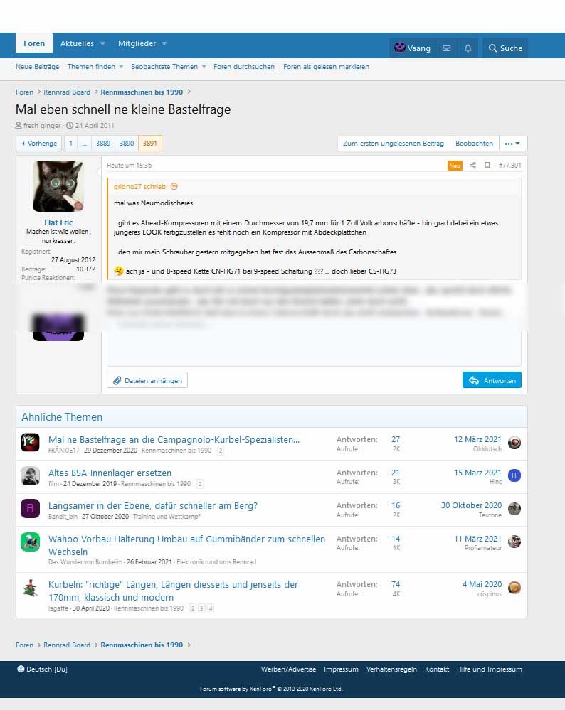

Mit Werbung oder ohne?
Also diese Fettfrauen hätte ich gern weg. UBlock und Adblock funktionieren nicht.
Ich habe den Palemoon-Browser, einer der dutzenden Ableger von Firefox. Mit Ublock origin 1.13.8, alle Ublock-Filter aktiviert, dazu noch Easylist und Easylist DE. Keine Werbung. Da mich der dämliche Werbungs- und das-könnte-sie-auch-interessieren-Scheiß unten auch genervt hat habe ich den durch einen Custom-Filter gleich auch weggeblockt. Dazu unter "my filters" eingeben: rennrad-news.de## .mtbn-dyn-footer
0%-Werbung-Forum sieht dann bei mir so aus (etwas verkleinert damit es auf ein Bild geht ;) ):
