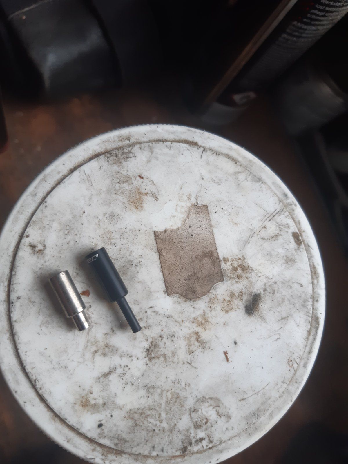

Ich habe hier ein Projekt zu stehen mit einer Doppelzugführung für den Schaltzuganschlag.
Ich bin auf der Suche nach Ideen, Alternativen oder Bezugsquellen für einen Gegenhalter möglichst schraubbar.
Ich habe welche von Bauer für die Louison Bobet besorgen können die sind mit 4mm jedoch etwas zu gross. Ich benötige wohl etwas in 3mm.
dann habe ich Campa Anschläge (diese ganz alten mot Verjüngung probiert? Auch zu breit, feile ich was weg genügt das Material nicht mehr aus um stabil genug zu sein.
Also her mit euren Ideen. Ich meine mal sowas ganz kleines filigranes für Mafac Mittelzügler, Montage am Steuerkopf Gegenhalter gesehen zu haben in schraubbar?!

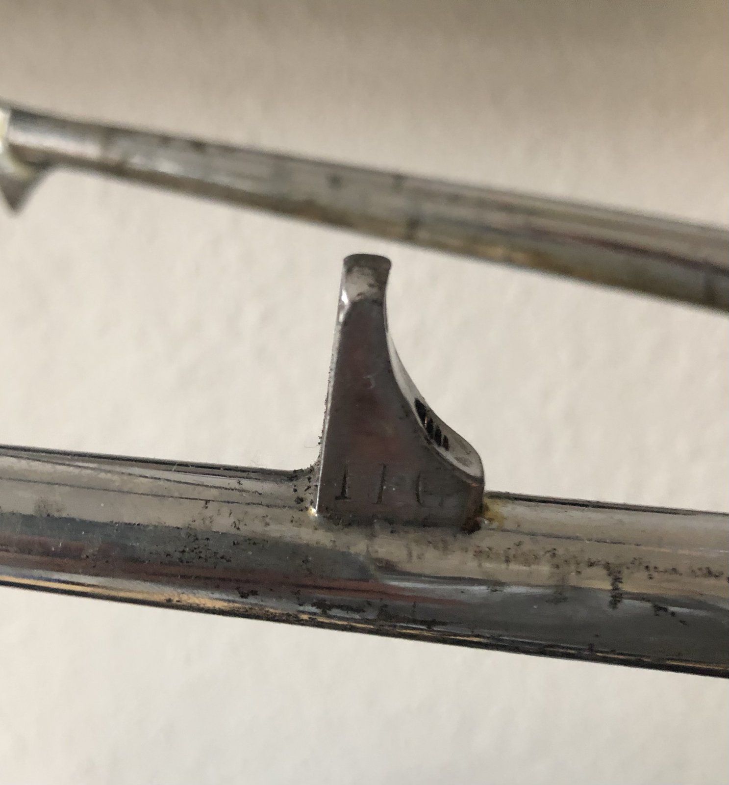

zu gross
Wozu wird denn die "Schraubmöglichkeit" am Gegenhalter des Rahmens benötigt ? Normalerweise ist diese doch am Schaltwerk, was auch eleganter ist. Das einzige, was mir einfiele: Man könnte versuchen, ein passendes Innengewinde in den Sockel zu schneiden, wenn der Durchmesser groß genug ist. Ein Gewinde scheint dort ja schon vorhanden zu sein. Das kann dann ja nur M5 sein ? Kleiner ist kaum vorstellbar, weil wir ja auch noch den Durchgang für den Schaltzug brauchen. Die gezeigten Stellschrauben sind übrigens nichts Besonderes: Die hat jeder Radladen in der Schublade. Die werden noch relativ oft benötigt bei älteren Canti-Bremsen.

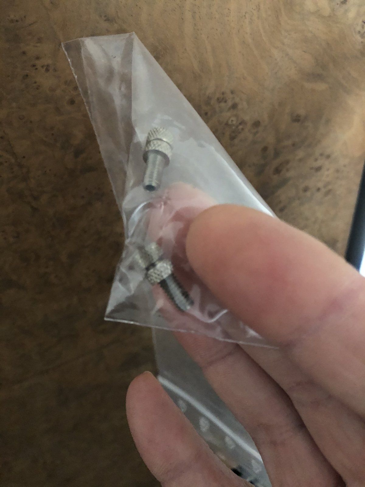

ich war in zig Läden für alte Räders und Onlinehops die gezeigte Schrauben in M4 (!!) hatte bislang keiner. M5 und grösser gibts zu Hauf.
Das von mir nun gesuchte müsste in der Tat M3 sein. Mir würde auch ne Hülse genügen sieht ja eleganter aus als einfach die Hülle da ohne irgendwas dranzubasteln.

...überleg mal:
M3 wie eine Ausfallendenschraube auch noch hohlgebohrt und soll die Kräfte des Schaltseil aufnehmen. Kann ich mir nicht vorstellen...

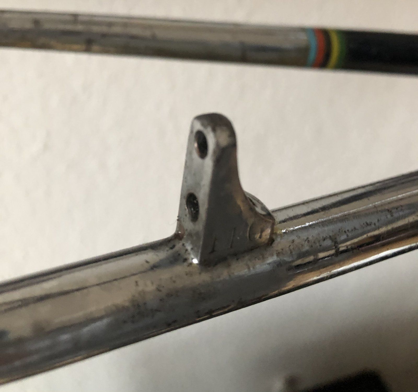

meine Augen sehen ein Gewinde, eine M4 ist zu gross - theoretisch ists dann eine M3. Ich denk mur das doch nicht aus um mich und euch zu drangsalieren;-)
Leider tauchen FBL/ Paupitz Räder nicht allzu oft auf um das mal iwo abgleichen zu können, wie das original verbaut war.

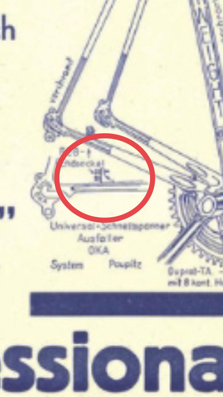

Auf der abfotografierten Zeichnung sieht man nicht allzu viel. Mir kam gerade der Gedanke, kann an diesem Anlötteil ein Zuggegenhalter mit zwei Schräubchen mit M3 befestigt gewesen sein?
