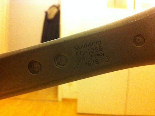

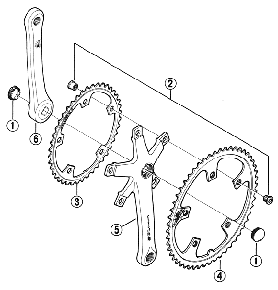

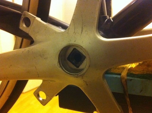

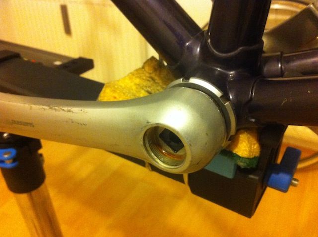

Hallo Freiradler! Dann scheint es wohl doch eine Octalink-Kurbel zu sein?!

Anhang anzeigen 69315 Anhang anzeigen 69316 Anhang anzeigen 69317 Anhang anzeigen 69318
dann brauchst du definitiv einen Abzieher. bevor du den kaufst, kannst du das auch im Radladen für n Taler in die Kaffeekasse machen lassen.
