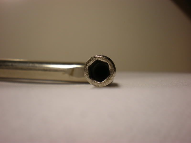

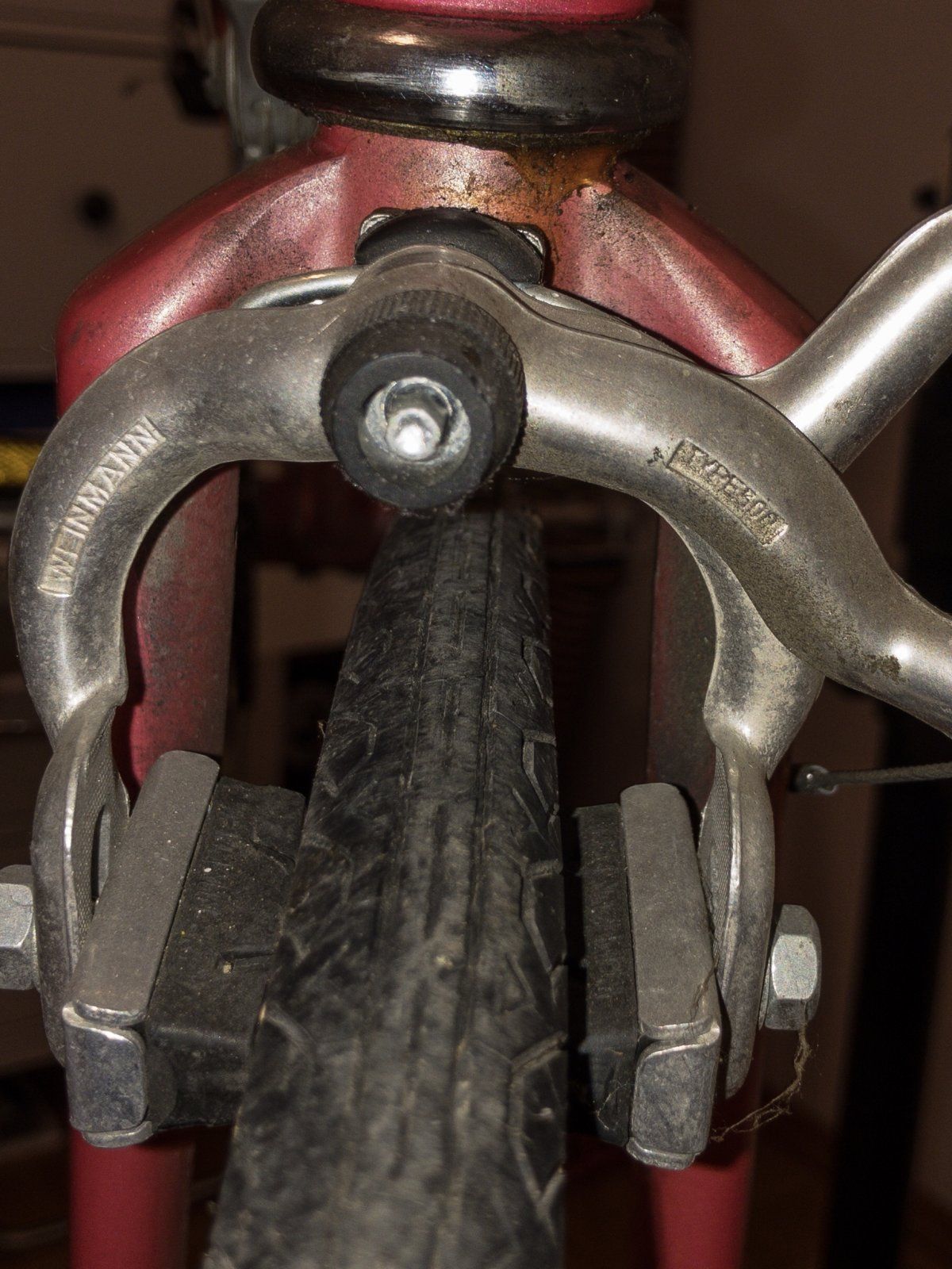

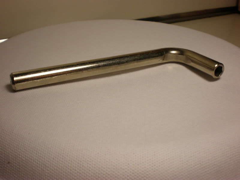

Mal eine Frage zu Weinmann (Typ 500) Bremsen an nem Rad das ich heute abgeholt habe.
Benötige ich hier das originale Werkzeug von Weinmann, ich weiß wie es aussieht mir fällt der Name momentan nicht ein. Oder gibt es da mittlerweile ein modernes Pendant?
Edit: Es geht um die Sechskantschraube in der Mitte.
Probier doch mal eine Stecknuss in der passenden Größe
Müsste ich erst besorgen, daher mein Gedanke ob man nicht gleich versucht das originial Werkzeug zu bekommen. 😄 Vom Hörensagen meine ich auch dass die meisten Stecknüsse dafür zu breit sind, lasse mich aber gern aufklären.
Edit: Kurz gegoogelt und bei bikeforums.net fündig geworden. Das meinte ich:
Wenn es mit einer handelsüblichen Stecknuss auch geht wäre das natürlich super!

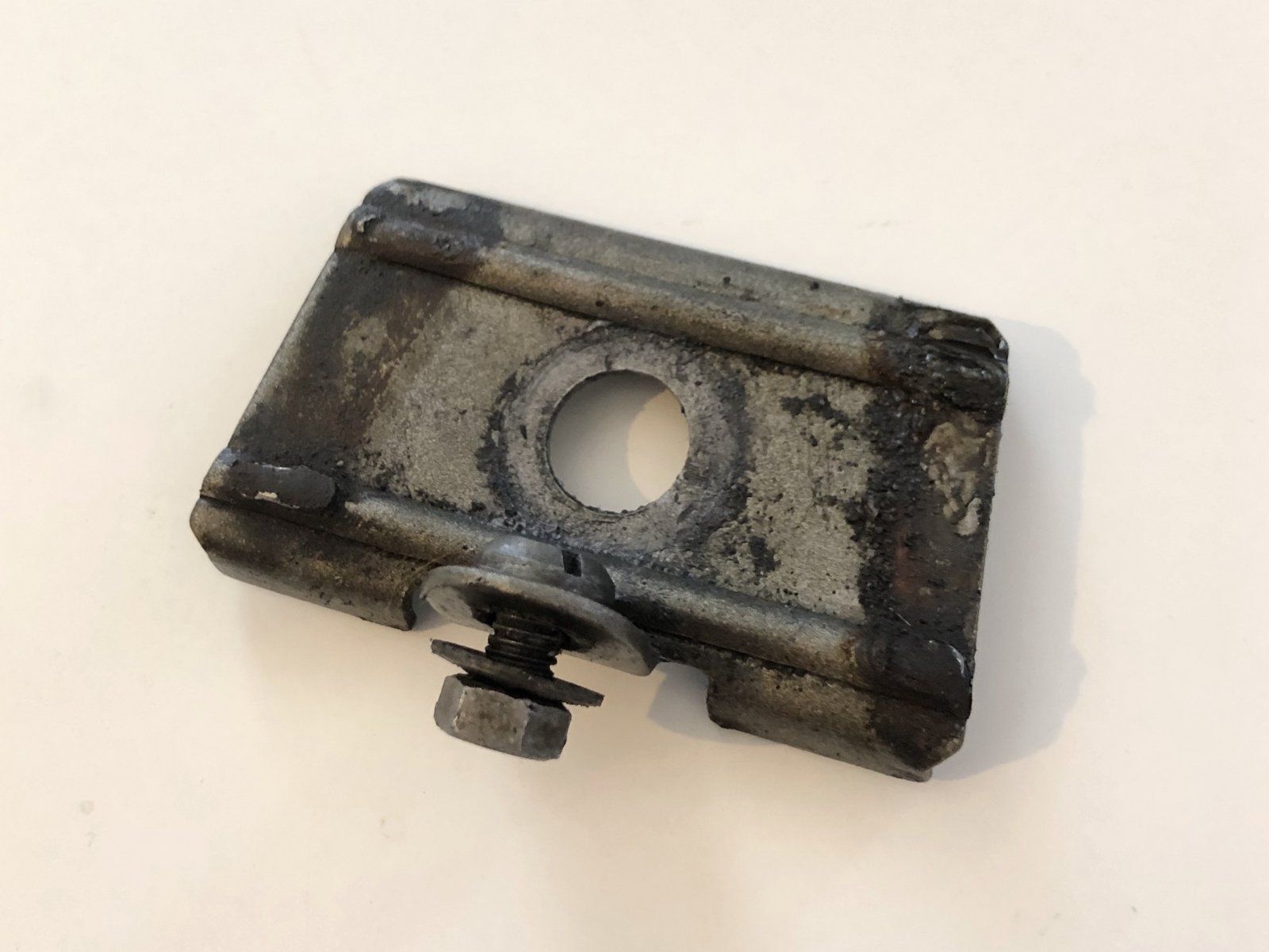

Schon wieder ich :D
Mir ist gestern bei ner abendlichen Runde mit meinem Prestige der Sockel für den Hinterbauständer "abgefallen". Naja wohl eher abgerüttelt, das Teil war schon längere Zeit locker.
Etwas blöd da daran auch das hintere Schutzblech inklusive Rücklicht befestigt wird, gibt es da einen Workaround um weiterhin Schutzbleche montieren zu können? Auf den Hinterbauständer kann ich verzichten auf das Schutzblech inklusive Licht irgendwann nicht mehr.
Originalgetreue Lösung wäre schön :rolleyes:

Schon wieder ich :D
Ist das die Platte hinter dem Tretlager?
Hatte ich neulich beim Rad der Nachbarin auch, Rahmen aus Alu. Sonst hätte ich geschweißt.
Einfach das Gegenstück von einem Radständer mit einer passenden Schraube oben gegen geschraubt. Sieht original aus und hält. Allerdings ohne Ständer.
Die Platte befindet sich hinter dem Tretlager genau. Wie kann ich mir das Gegenstück vorstellen? Der Teil eines Fahrradständers indem sich die Feder und der "Klappmechanismus" befindet?

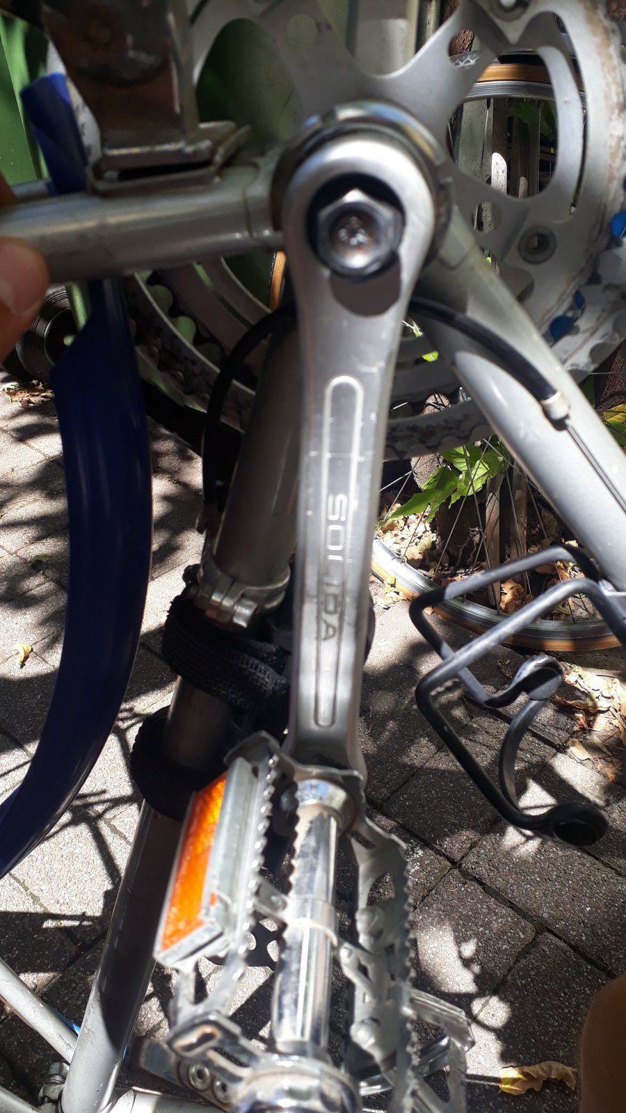

Hallo zusammen, könnt ihr mir sagen, was für einen Kurbelabzieher ich für diese Kurbel brauche? Der Standard m22 Abzieher ist zu klein.
einen frz. nur ist jetzt die Frage ob einen mit Stronglight Maß M 23,35 X 1 oder TA M23x1 - ich würde eher von der Weiterverbreitung des Stronglight Maßes ausgehen.
Genau, das hatte ich auch schon rausbekommen. Allerdings gibt es Stronglight auch noch in M23,25x1, oder? Da wirds dann etwas schwierig, ohne Ausprobieren rauszufinden, welchen ich jetzt brauche...
Die nächste Frage wäre, ist die Kurbel das überhaupt wert, mir dafür jetzt ein Spezialwerkzeug zu bestellen? Oder bau ich mir einfach direkt eine andere ein?
solida liegt unten im regal, aber solange sie funktioniert...
gib mal deinen standort, vielleicht kann ja jemand helfen.
in köln auf alle fälle ich!
Solida ist wie S-Light ein Haubtmann-Produkt, also wird der S-Light Abzieher passen.
Es gibt übrigens auch Solida-Kettenblätter mit LK 122.

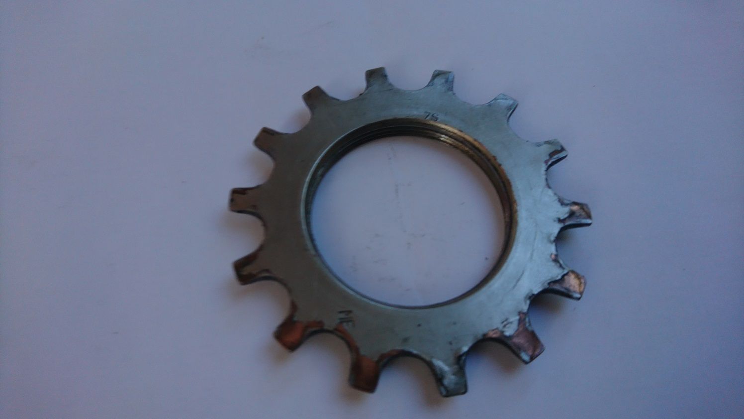

Moin,
ich habe hier ein Abschlussritzel BC 34,6mm, aber 5mm stark.
Zu welcher Nabe bzw. Kassette gehört das denn?
6fach Ritzel sind ja alle 4,5mm plus spacer, 7fach ebenso dachte ich.
Und DA 7fach ohne spacer müssten 5mm haben, sind aber BC 32mm.
Verflixter UG Kram...
