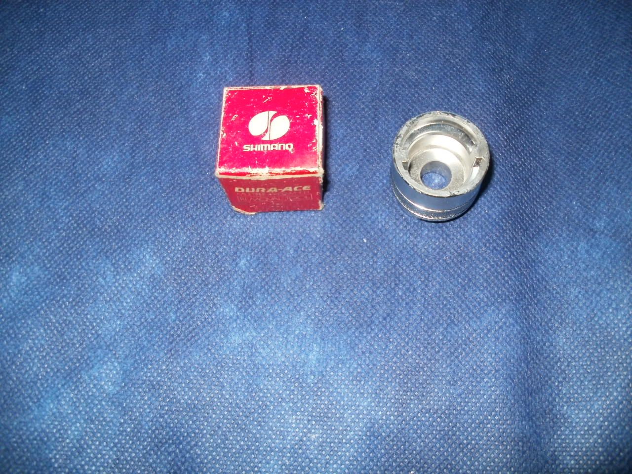

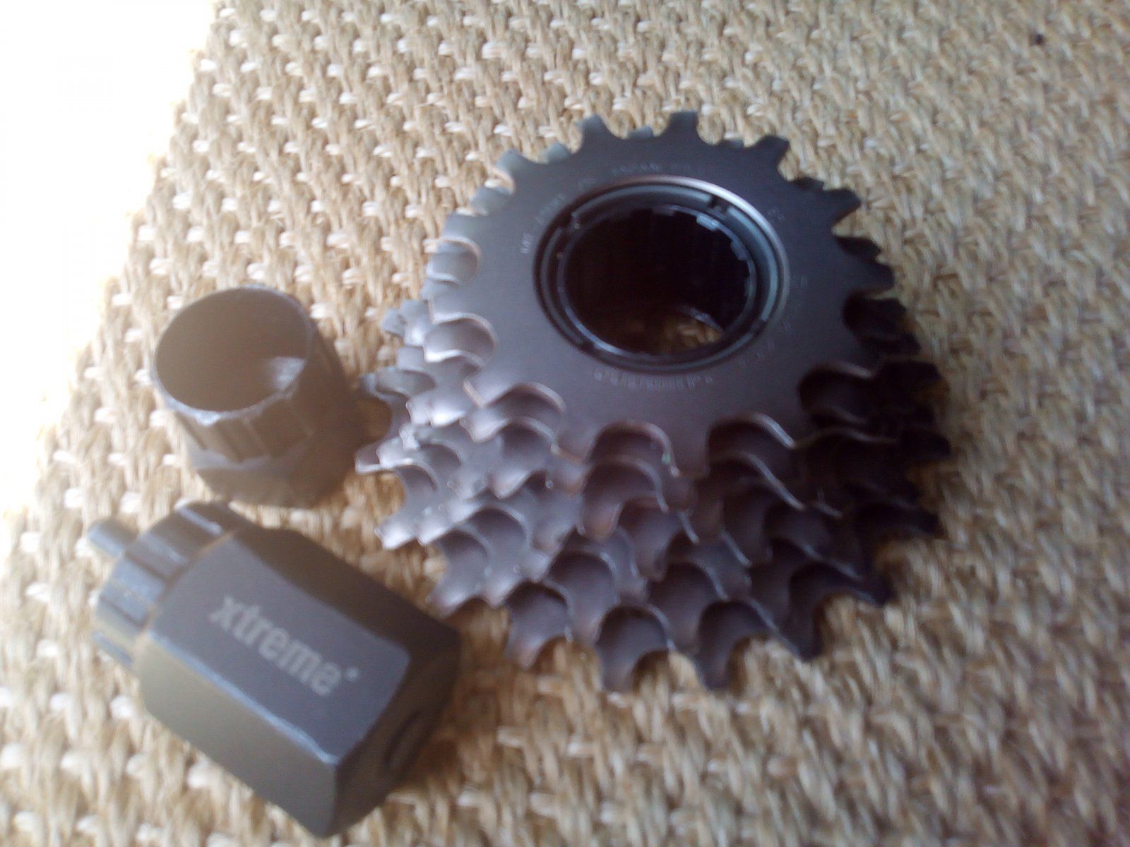

Da du für ein Patronenlager wiederum ein anderes Werkzeug brauchst ( das allerdings billig ist ! ) , die recht speziellen für das alte Konuslager nur 1x zum ausbauen ( und die sind nicht billig ! )lass das ausbauen doch einfach eine Fahrwerkstatt/laden erledigen , anschaffen täte ich den Kurbelabzieher (M22x1 Gewinde hat der , absolutes Standardteil , Bild 2 das rechte Dingens ) und das Montagewerkzeug für ein Patronenlager ( Bild 1 , das schwarze Dingens links ) .
Das Patronenlager muss die selbe Wellenlänge haben wie das alte (ohne die Gewindestummel gemessen )
OK, nach der Info lass ich es dann wirklich die Werkstatt machen. So ein Tretlager erneuert man ja auch nicht jedes Jahr. Ich denke, damit fahre ich dann günstiger.

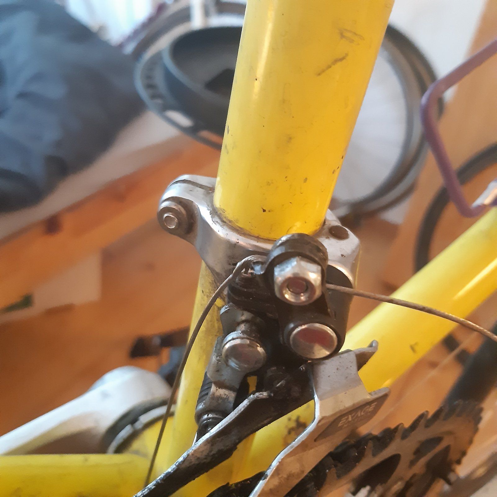

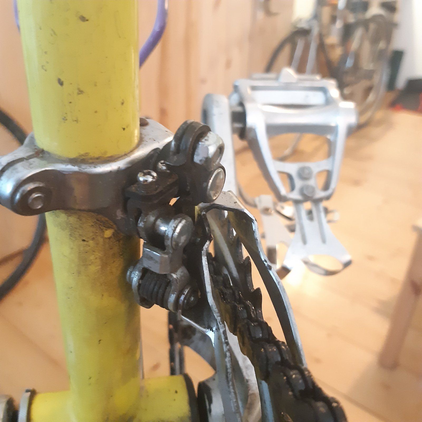

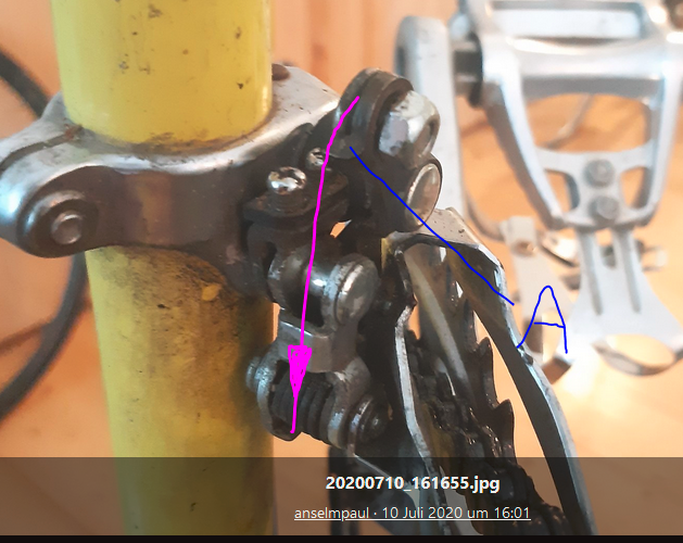

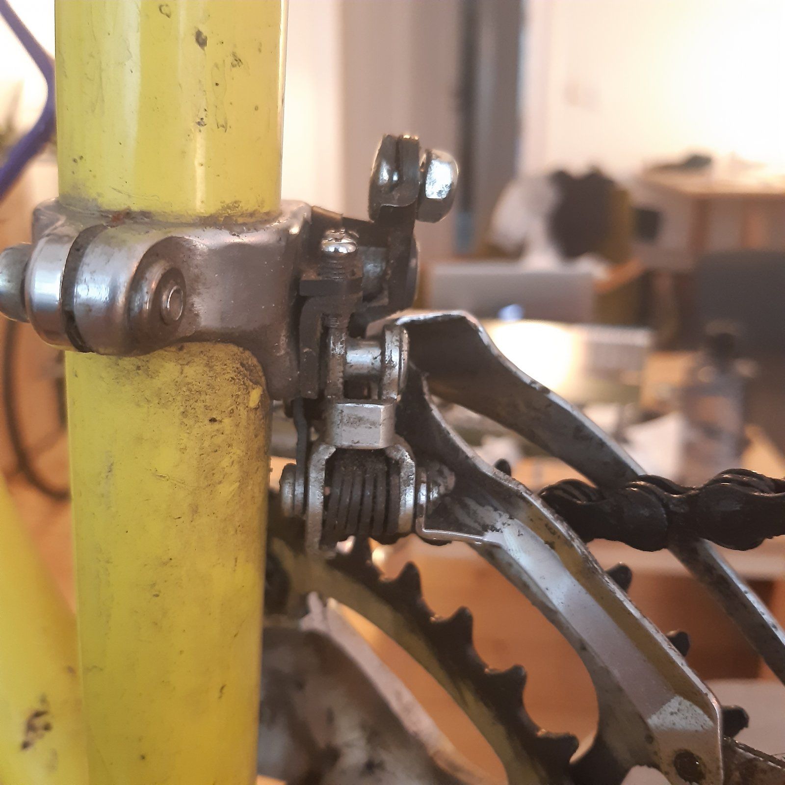

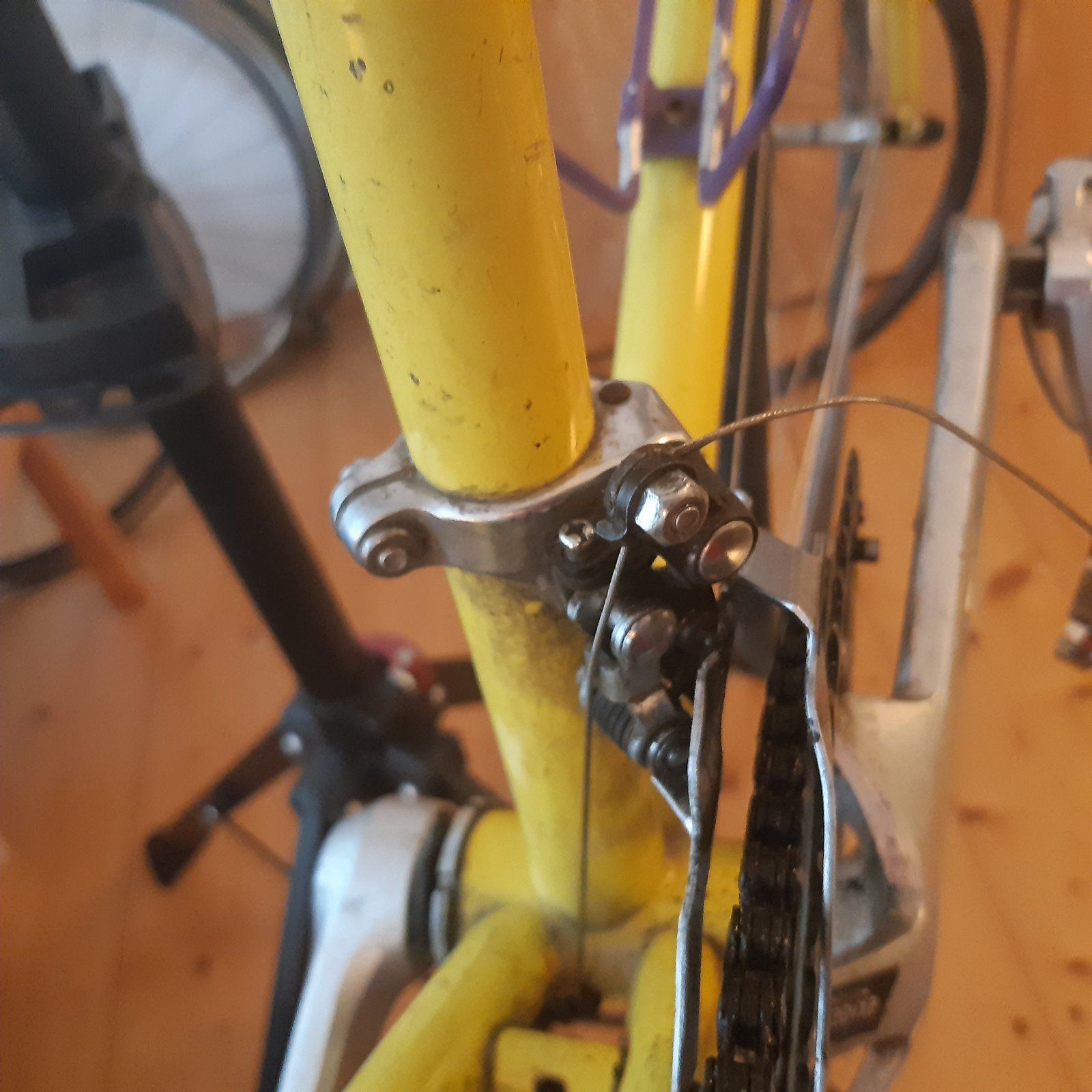

Mal wieder schneller geschraubt (bzw. geknipst) als gedacht... ?‍♂️ Wie wird denn der Bowdenzug an diesem Umwerfer (Shimano FD-A250) geführt?
Unter der Nase und über die Schraube schleift der Zug weiter unten, kurz über der Feder. Über die Nase, unter der Schraube lang schleift es nirgends, kriegt aber einen hässlichen Knick und lässt sich nicht gut spannen. Ich stehe total auf dem Schlauch...

Mal wieder schneller geschraubt (bzw. geknipst) als gedacht... ?‍♂️ Wie wird denn der Bowdenzug an diesem Umwerfer (Shimano FD-250) geführt?
ja das ist saudreckig, wird aber auch jeden Tag bei jedem Wetter gefahren :)
Vermutlich ist das ein FD-A250 Exage ... FD-250 ergibt kein Suchergebnis.
Shimano ist da nicht wirklich hilfreich:
https://si.shimano.com/#/en/search/Keyword?name=fd-A250&name_web=
Vermutlich muss der Zug wie in pink über der Nase A laufen:

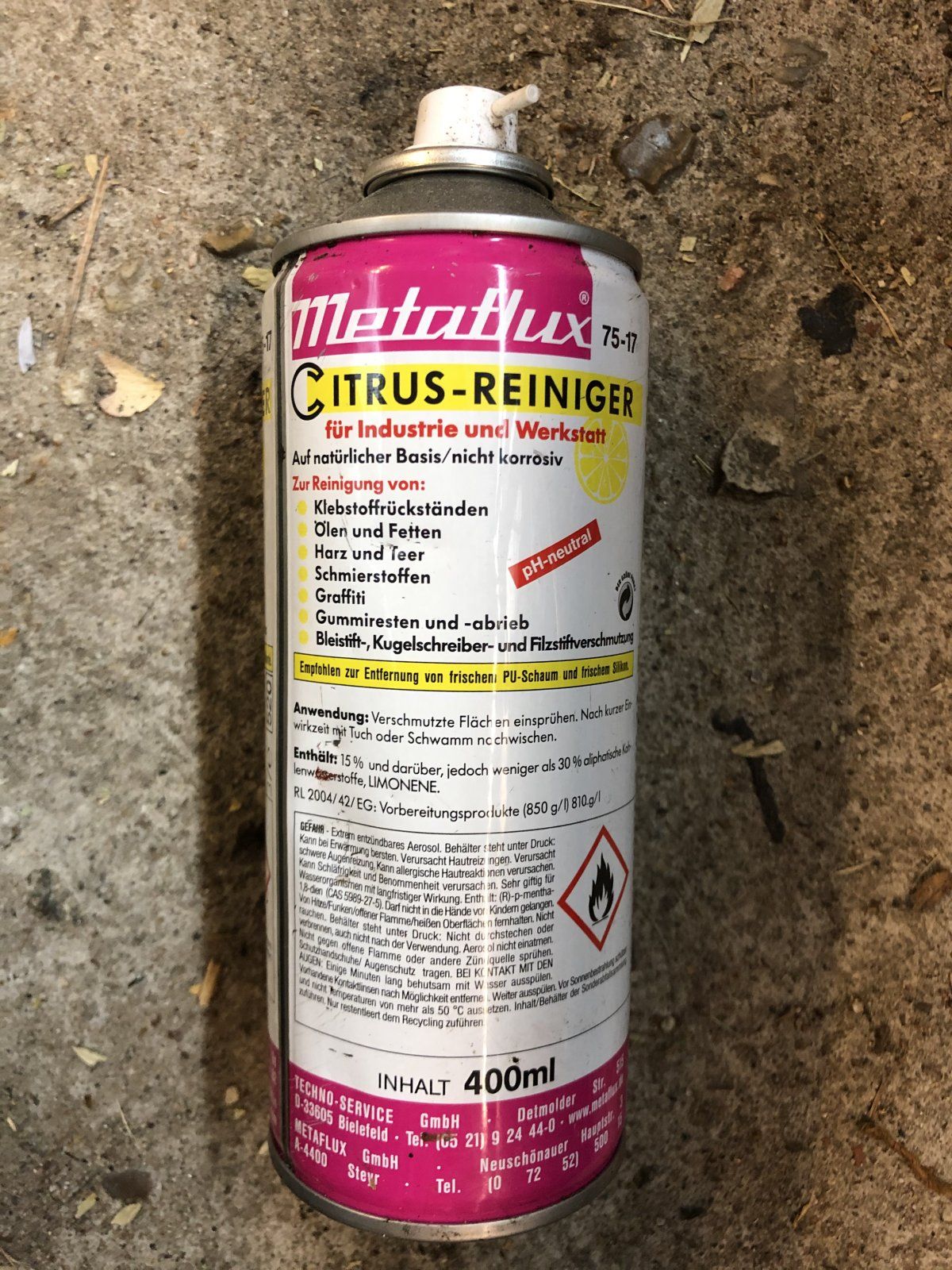

ich hab da so ein Industrie ‚citrus‘spray - gehtbesser als Mittel, die gegen kleberückstände sein sein sollen.
Sag ich dem einpackenden mittlerweile immer, Neben ausfallenden sichern und schräubchen rein oder ganz raus.
falls du nen link oder ein foto hättest, wäre das sehr hilfreich..
