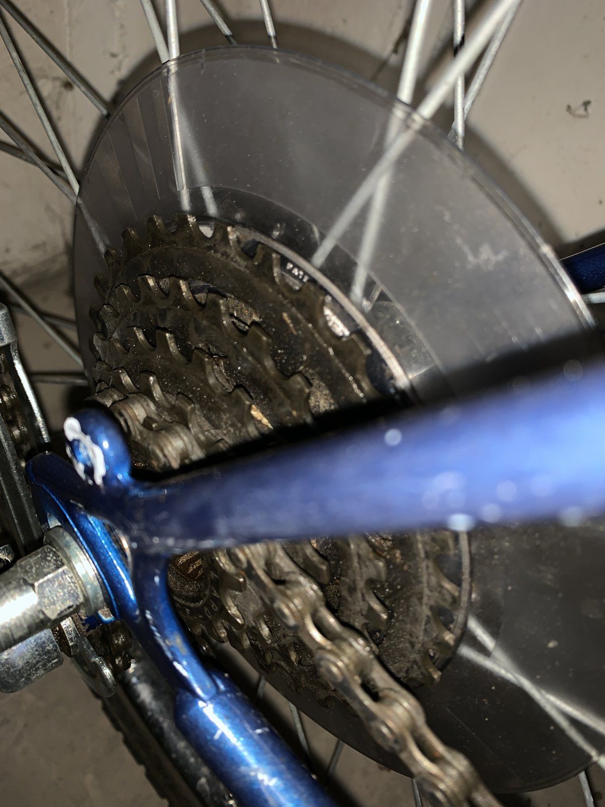

Hier mal die Schaltung und der Schraubdingens:
Auf den ersten Blick sehen die Zähne gut aus - ich denke auch das Rad wurde nicht soooo viel bewegt in seinem langen Leben.

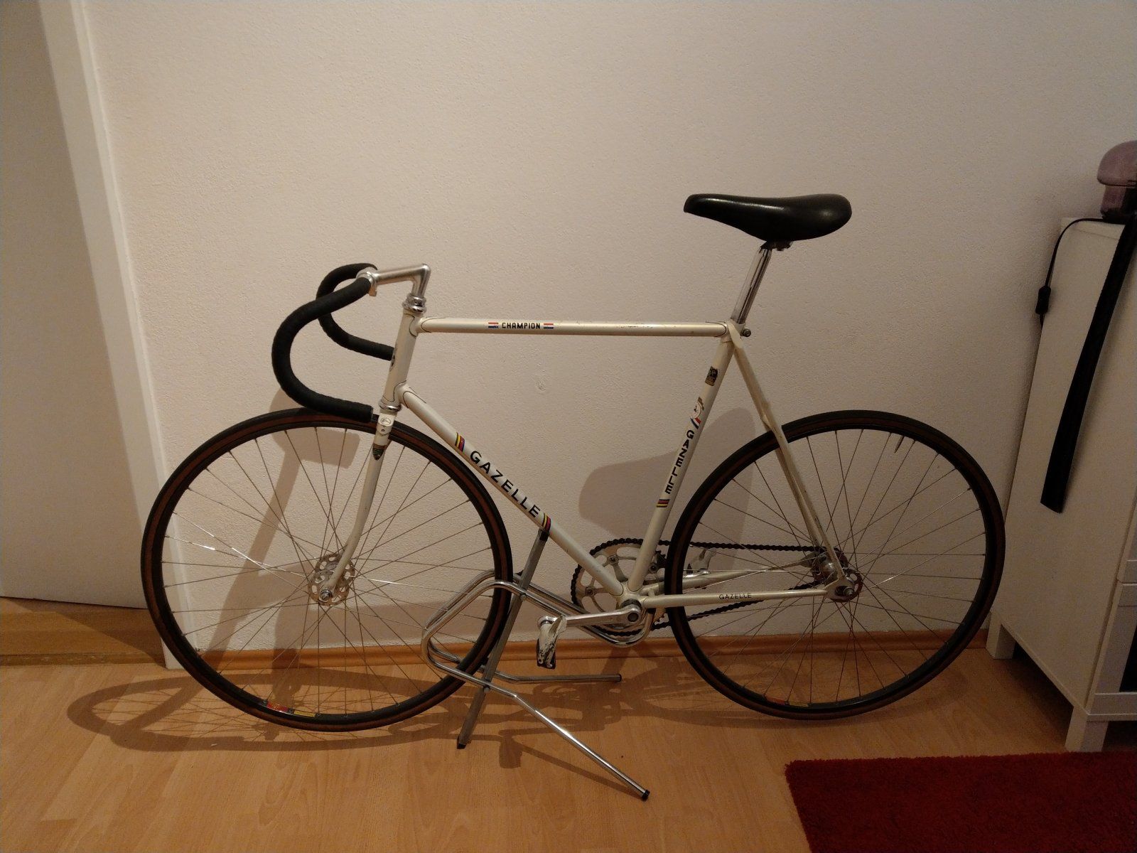

Weiß hier zufällig jemand, ob die Gazelle "Champion Mondial A"-Rahmen vorne und hinten jeweils für kurzes Bremsschenkelmaß ausgelegt sind?
mW sind die a-frames - zumindest die älteren modelle - für long reach. schon wg der ösen. meine kenntnis bezieht sich allerdings nur auf ältere modelle bis 76. kann sein, daß es bei neueren rahmen anders war.

Ne, sollten Alu sein, wobei, das Ding ist echt schwer.

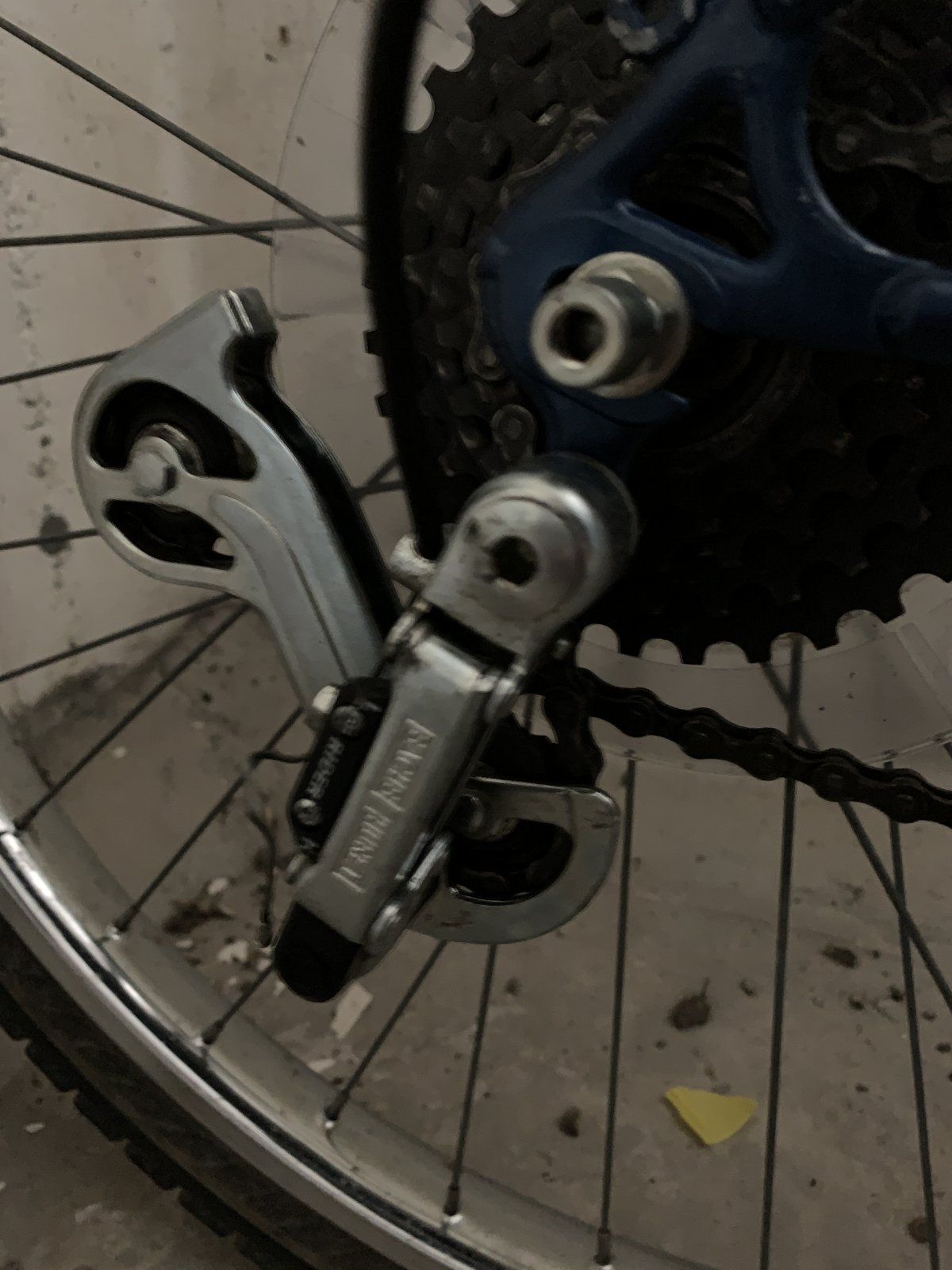

Da hast Du uns ja einen echten Onkolythen präsentiert! Sowas freiwillig fahren, ...wow!
Ich tippe ganz verschärft auf Stahlfelgen, 1. der Glanz, 2. die Form. Also mal den Magneten aktivieren.
Deine Schaltung? 3x5 Such(nicht indexiert) - brutal ! So´n bisschen hab ich den Eindruck, dass die Kette viiiel zu lang ist, selbst bei klein-klein darf sie sich nicht so extrem selbst überholen wie auf dem letzten Bild. Das Kürzen könnte schon für ungewohnte Traktion & Schalterlebnisse sorgen.
