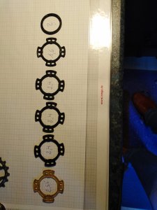

Habe eine 9Fach Chorus geschaltet mit einem 10Fach Veloce Hebel. Hat angeblich funktioniert. Klemmung so stehen lassen? Oder besser probieren?

Da hätt ich mit der Einstellung des Schaltwerks aber bis in die Ewigkeit gebraucht. Bunt gemischt montiert!
Jetzt versuch ichs laut Plan!

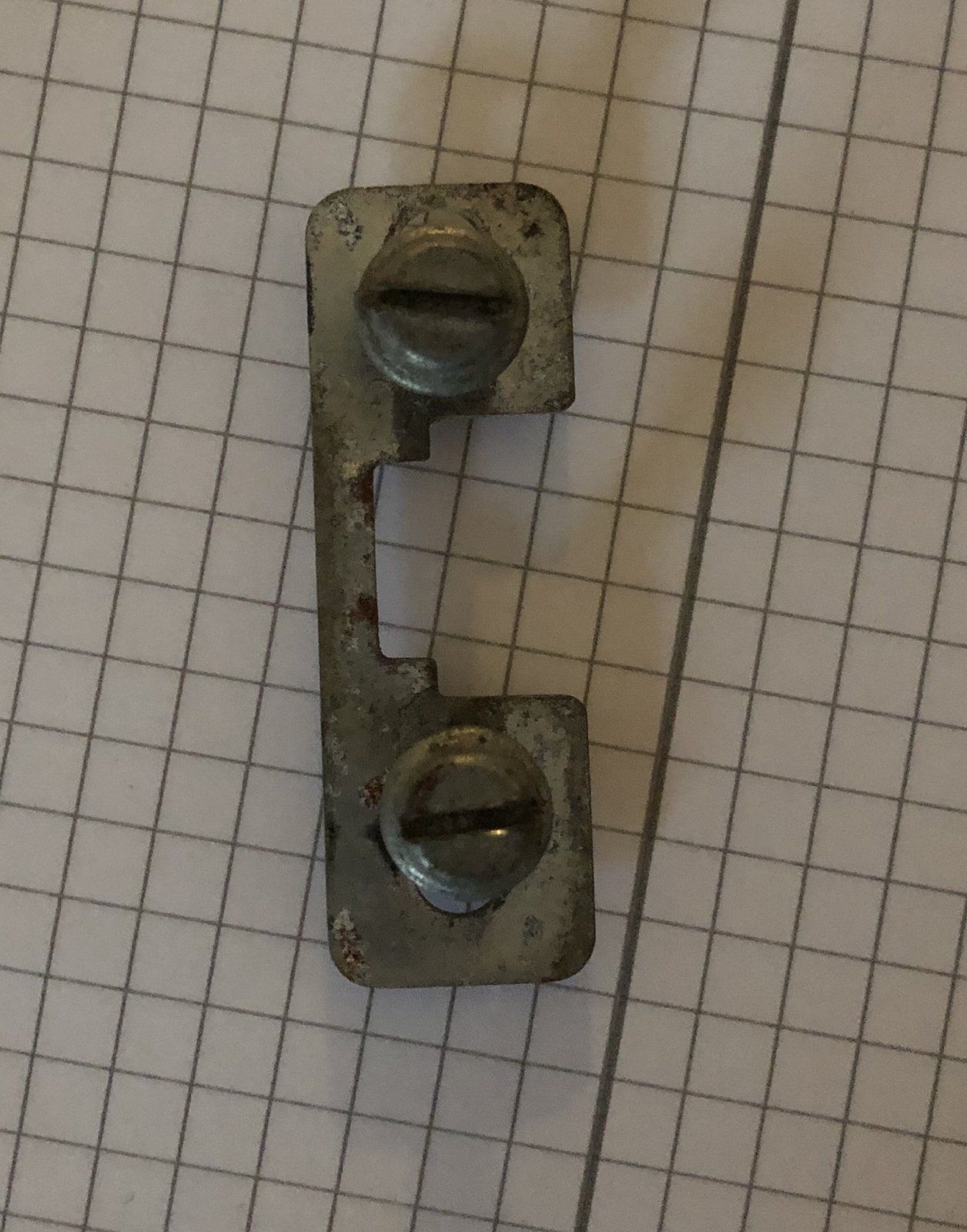

Sagt mal nach was muss ich denn suchen wenn ich diese Pedalkorb Gegenhalter Verschraubplatte suche?
Mir fehlt nämlich genau... eine

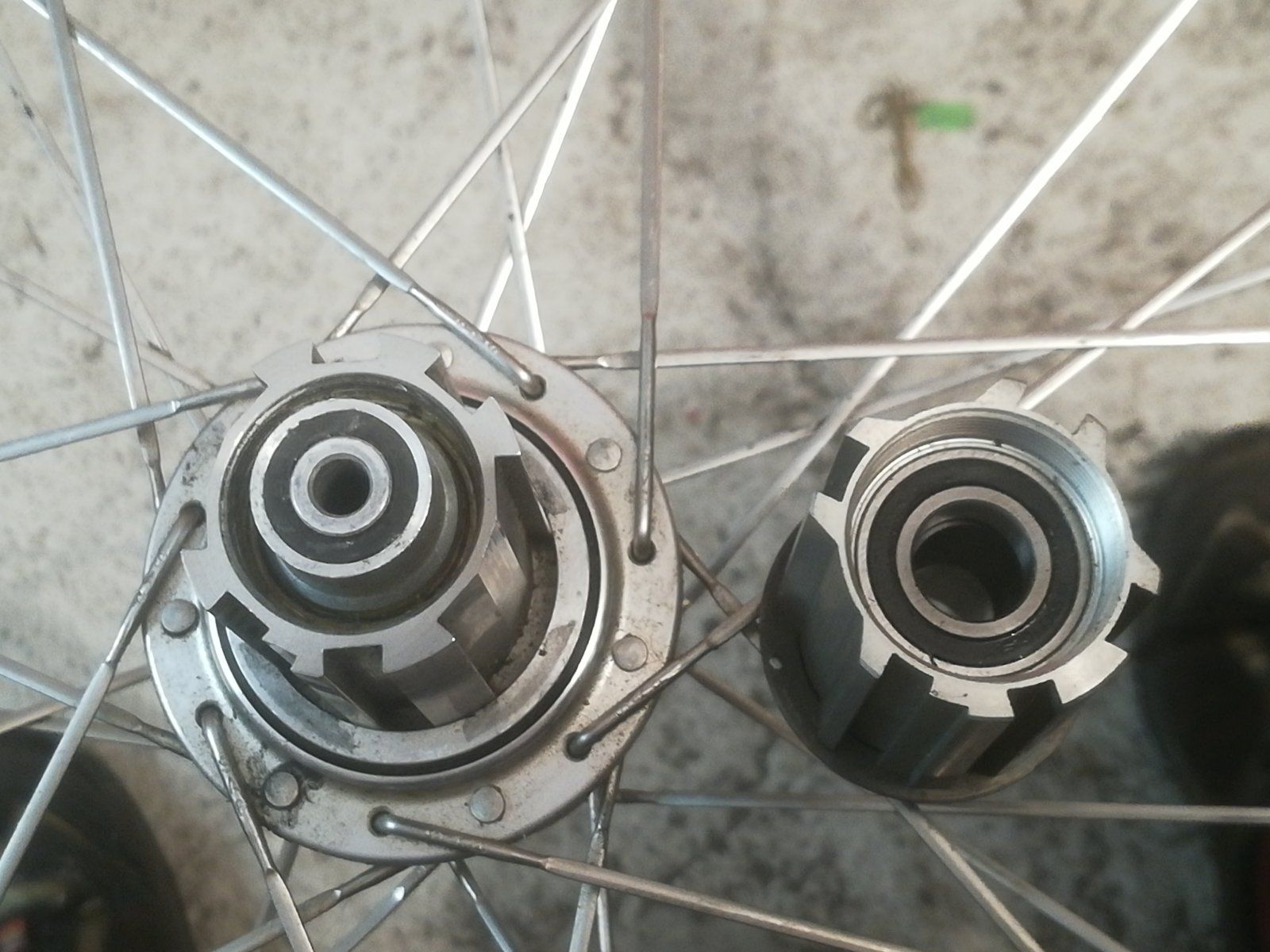

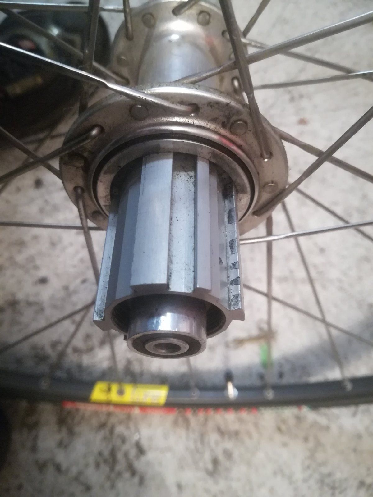

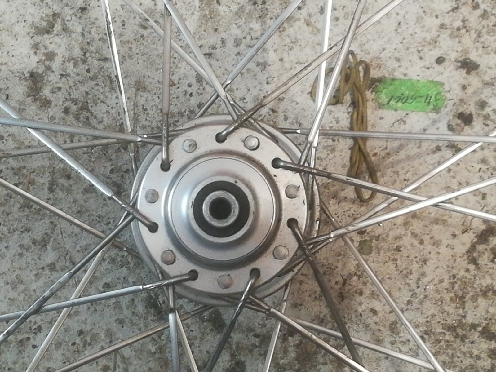

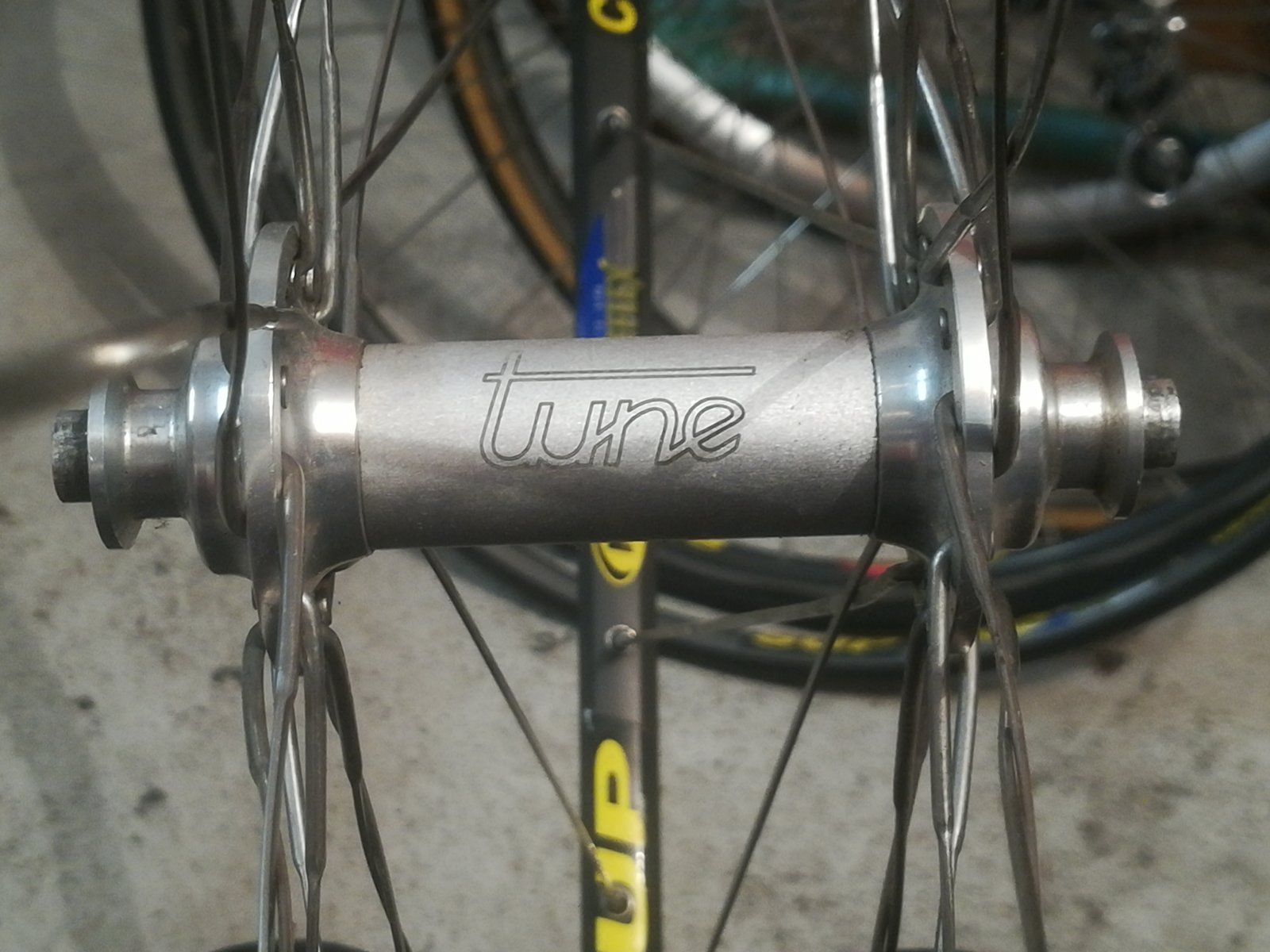

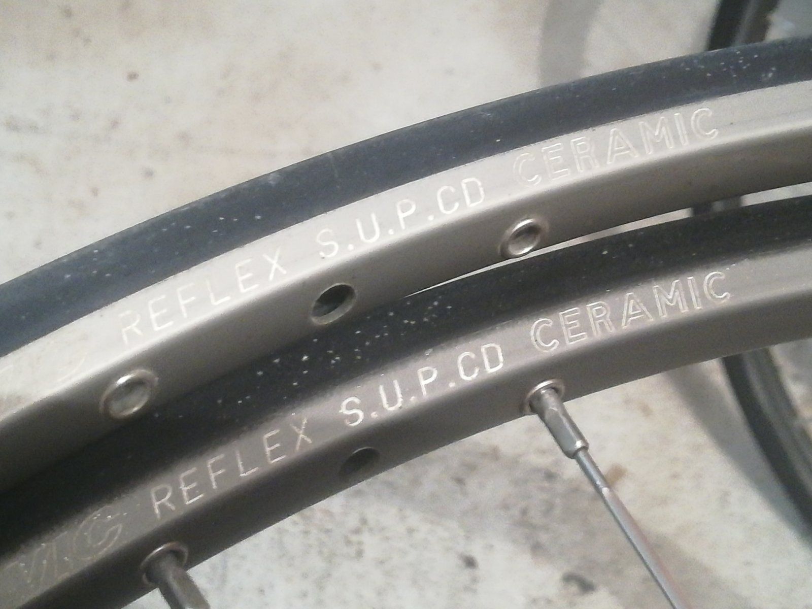

Auf der letzten Börse sind mir tune naben mit Mavic Reflex ceramics als drahtreifenfelgen (dachte immer, Reflex wäre die schlauchiversion) in die Hände gefallen.
Vorne 32, hinten 28 Loch.
Die naben passen optisch nicht ganz zueinander.

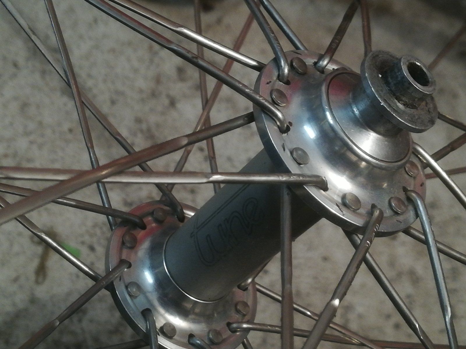

Welche sind das?
Auf der rechten Seite fehlt etwas:
Kennt jemand das?
Was tun?
Der Freilauf ist auch etwas anders, sieht aber sehr nach dem Campa aus.
Welche sind das?
Auf der rechten Seite fehlt etwas:Anhang anzeigen 743355Anhang anzeigen 743356Anhang anzeigen 743357Anhang anzeigen 743358Anhang anzeigen 743359Anhang anzeigen 743360Anhang anzeigen 743361Anhang anzeigen 743364
Kennt jemand das?
Was tun?

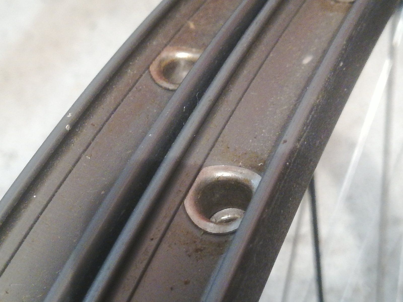

auf jeden Fall sehen beiden Felgen so aus, als ob sie die ersten kleinen Ausbrüchen schon sichtbar haben. Da ist der kritische Punkt erreicht, wo die bei Nässe extrem heikel zu fahren sind. Die Naben sind aber schick.

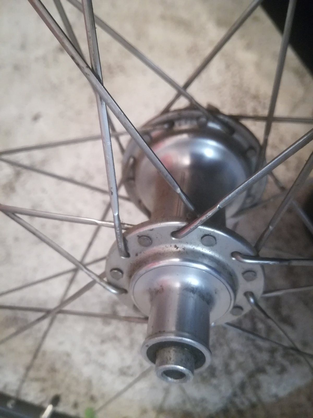

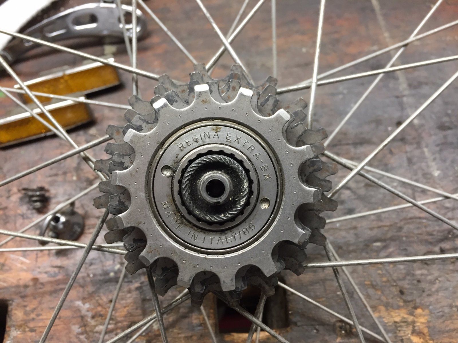

Ist nicht das erste Mal … Ich krieg den Abzieher nicht rein und die Kontemutter nicht gehalten. Was macht ihr denn aus solchen Fällen?
Eine andere Achse mit kleinerer Konusmutter einbauen. Dann wird der Spalt für das Werkzeug größer.
