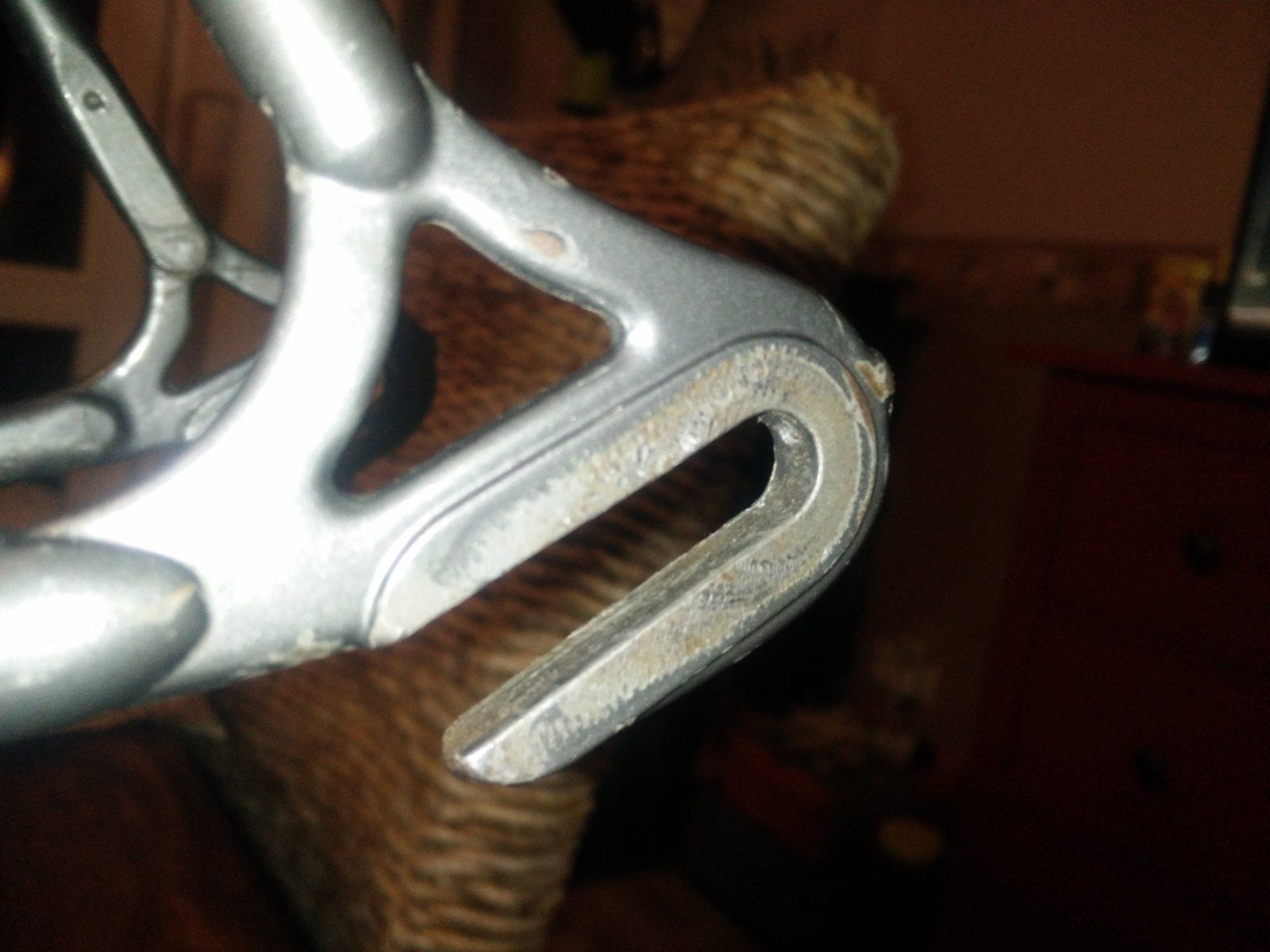

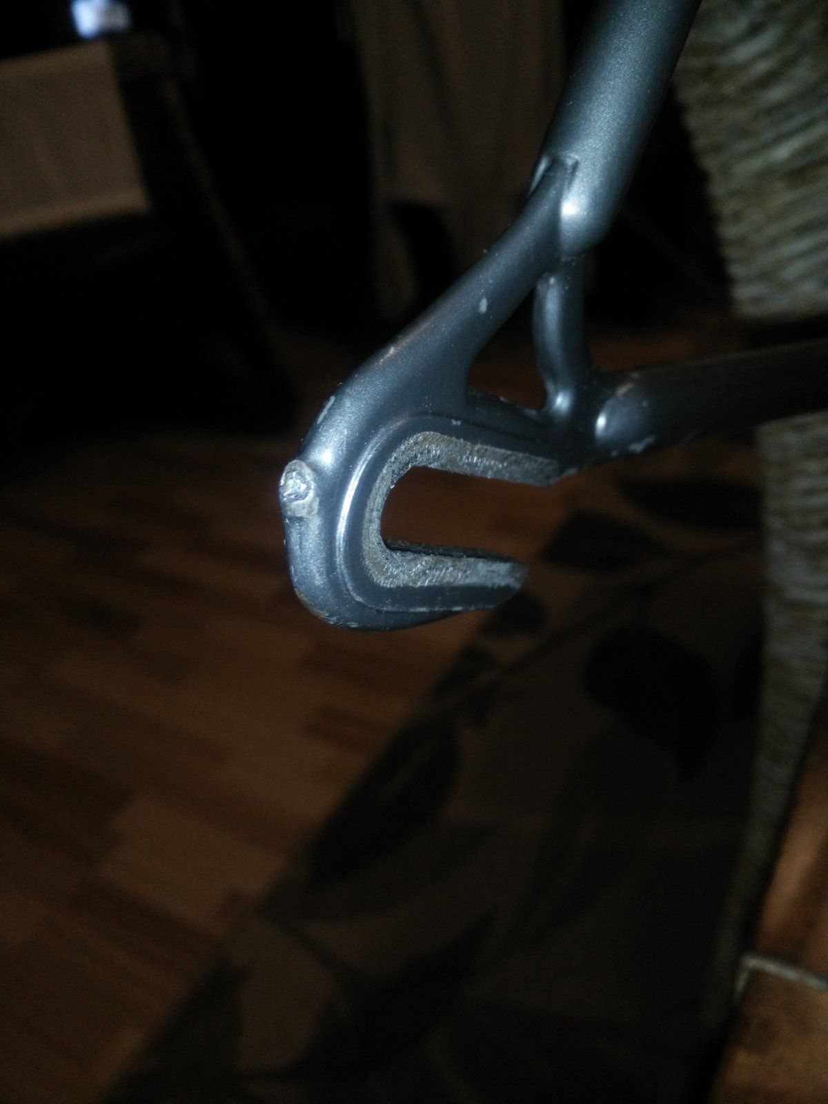

welches ende ist abgebrochen? fotos.
ich würde von innen mit einer anderen heilen schraube versuchen reinzugehen und darauf spekulieren, dass die reibung an der stirnseite beider schrauben den abgebrochenen stumpf mit(raus)dreht... einfach mal versuchen.Bin ich prinzipiell ganz auf Deiner Seite, trotzdem mag ich diese kleinen Schräubchen ?
Naja, aufbohren muss wohl sein... Trotzdem hier zwei frische aber miese Handybilder:
Anhang anzeigen 729303Anhang anzeigen 729304
Da ist dann doch nichts mit verstellen auf die schnelle , oder ?
Ich hab's 2x mit Erfolg gemacht
1,2 vorgebohrt mit stufenloser Bohrmaschine
2,Person hat die Lage des Bohrers gepeilt
Da kann ich zustimmen - das funktioniert eine ruhige Hand und gutes Auge bzw. Schätzvermögen vorausgesetzt.
Mit Dremel und gutem Bohrer kommt man relativ einfach durch das meist recht weiche Material. Ich habe es dann tatsächlich geschafft einen M3 Gewindeschneider beim entfernen der Gewindereste abzubrechen ? - weil zu ungeduldig ?.
Da hatte ich dann ein echtes Problem! Ich habe dann in stundenlanger Fitzelarbeit und Diamantaufsätzen die Reste entfernt. Erst danach war das Gewinde leicht beleidigt. Mit Flüssigmetall und öliger Schraube habe ich dann das Gewinde wiederhergestellt und dann noch einmal v o r s i c h t i g nachgeschnitten. Die Ausbohraktion vorher hat dagegen gerade mal 10min gedauert ?.

Habe das gleiche Problem bei einem Rahmen. Aufbohren und mit Gewindeschneider sauber machen? Werde ich auch mal bei mir probieren..Bin ich prinzipiell ganz auf Deiner Seite, trotzdem mag ich diese kleinen Schräubchen ?
Das hab ich genauso auch schon mal gemacht. Und es hat funktioniert. Allerdings war ich mir sicher, dass die Schraube nicht festgegammelt war. Sonst könnt's schwierig werden. Hab die Schraube dann nach innen ins Aufallende durchgedreht. Da kann man mit Druck arbeiten und rutscht nicht so leicht ab.Das wird 100% NICHT funktionieren - was ich einmal mit Erfolg machte, ist, eine Dremel-Trennscheibe auf fast Mimimum (ca. 4mm) herunterzuschleifen und damit einen flachen Schlitz ins Schraubenende zu sägen, OHNE das Ausfallende zu beschädigen. Ein passender feiner Schraubendreher (WIHA oder WERA etc.) entfernt dann den Rest.
Danke. Das habe ich nicht aus der Laune heraus vorgeschlagen, sondern weil ich es auch schon mal so gemacht habe...Das hab ich genauso auch schon mal gemacht. Und es hat funktioniert. Allerdings war ich mir sicher, dass die Schraube nicht festgegammelt war. Sonst könnt's schwierig werden. Hab die Schraube dann nach innen ins Aufallende durchgedreht. Da kann man mit Druck arbeiten und rutscht nicht so leicht ab.
