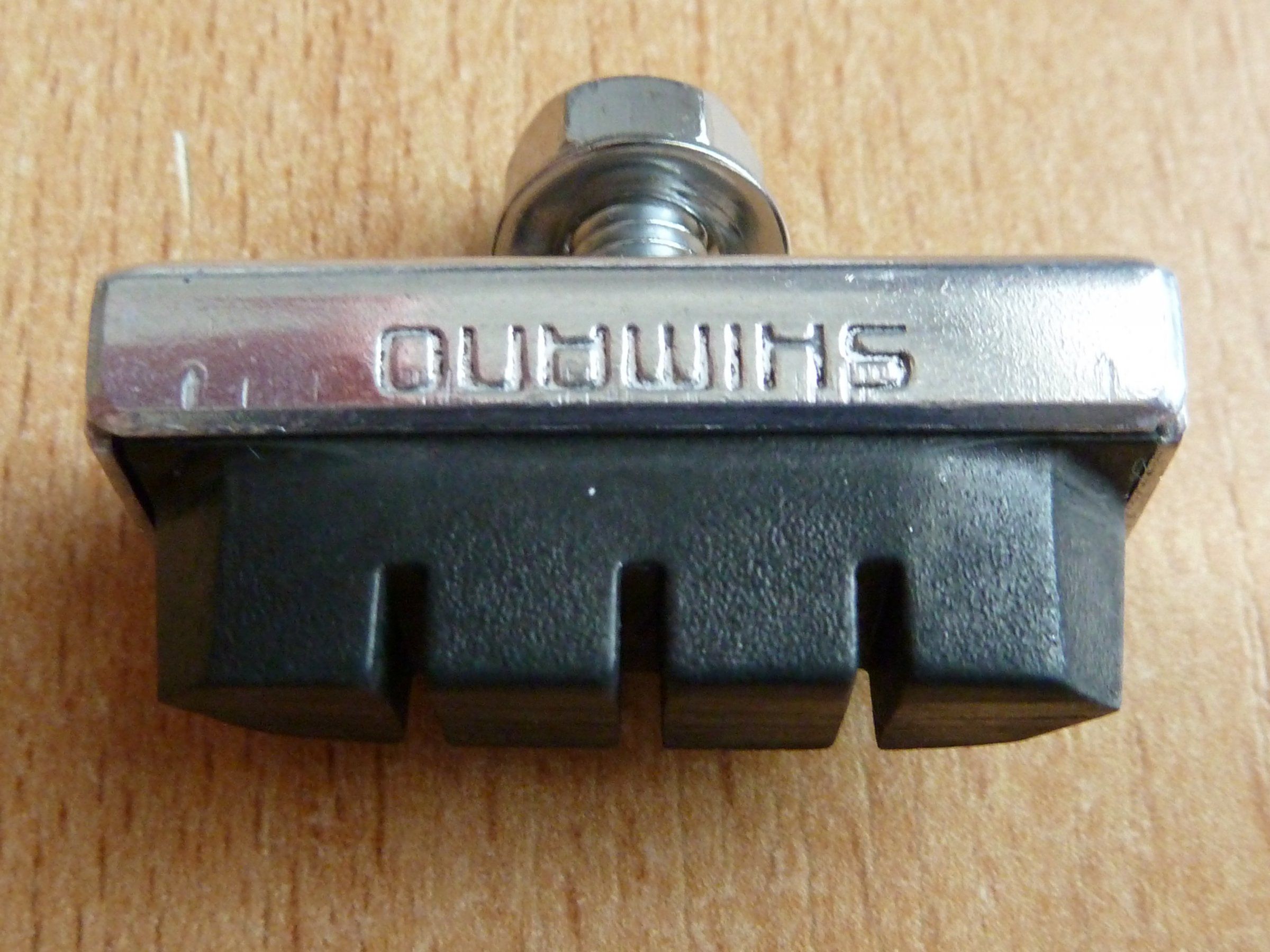

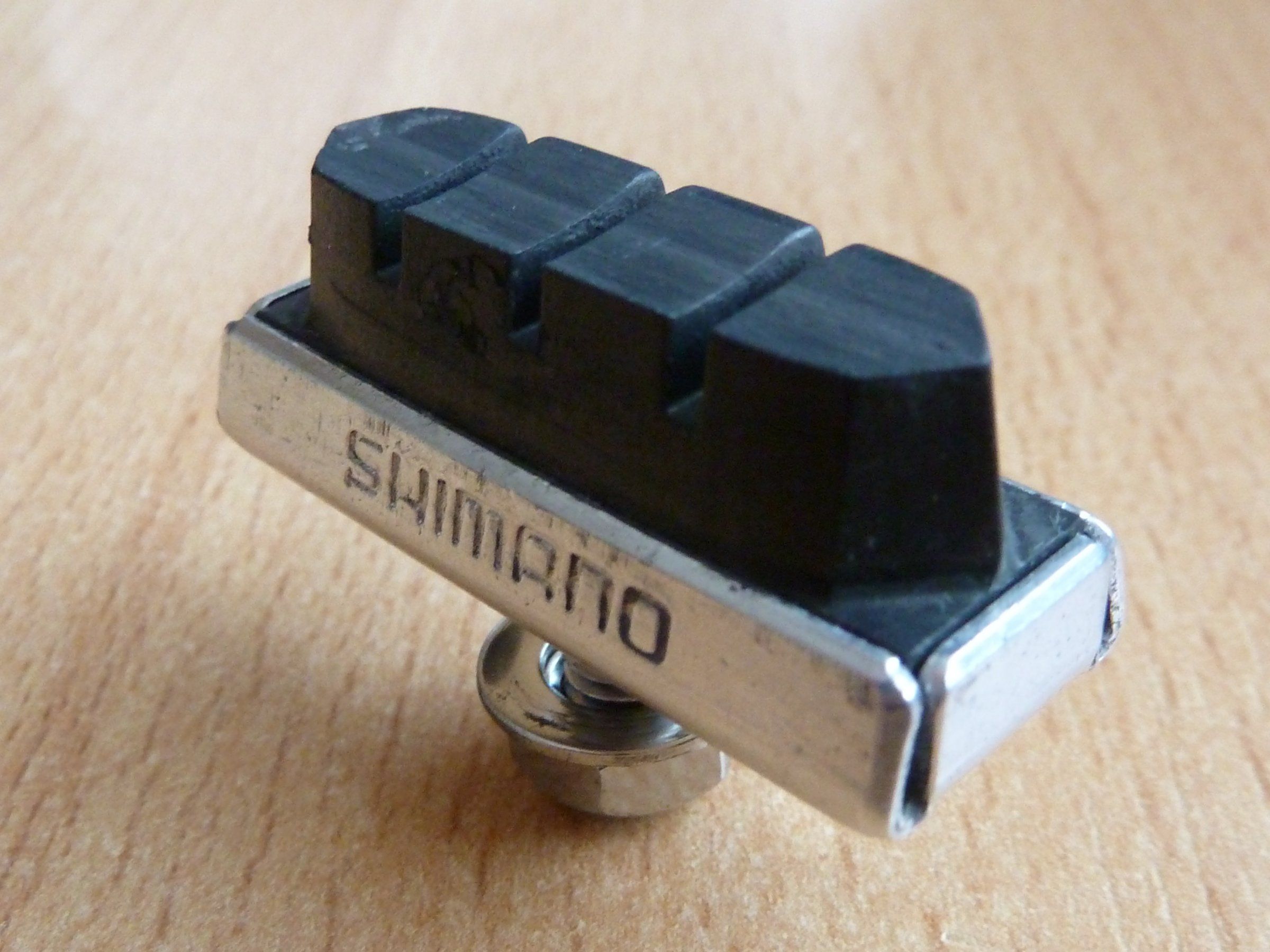

Wie kann man die Bremsbeläge bei einer Shimano BR-S105 wechseln, oder muss da gleich der ganze Bremsschuh getauscht werden?
Die Beläge sind jetzt mitlerweile über 30 Jahre alt, ich nehme jetzt mal an, dass die nicht mehr Einzatzfähig sind, und wo bekommt man Ersatz.
Danke.

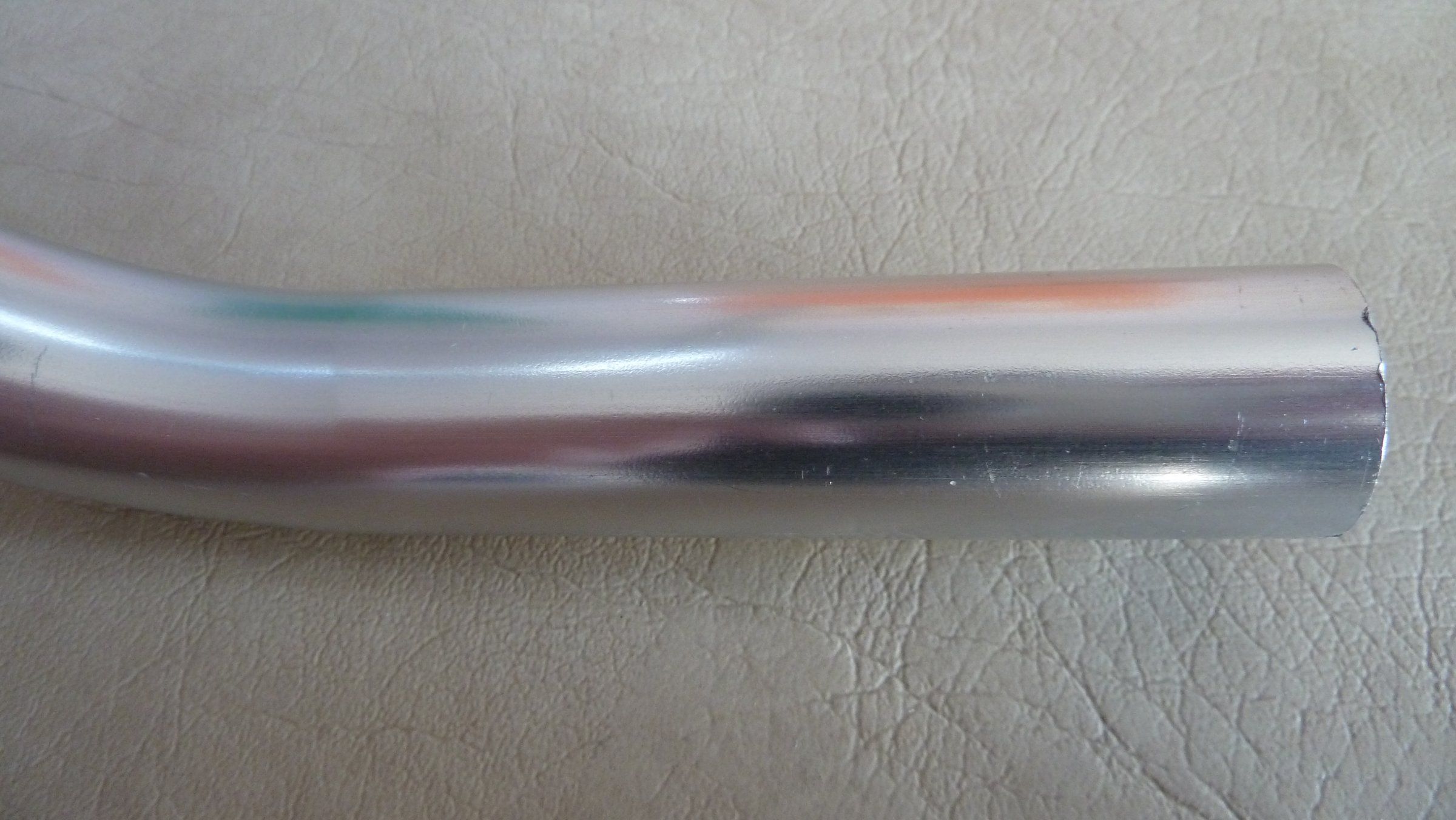

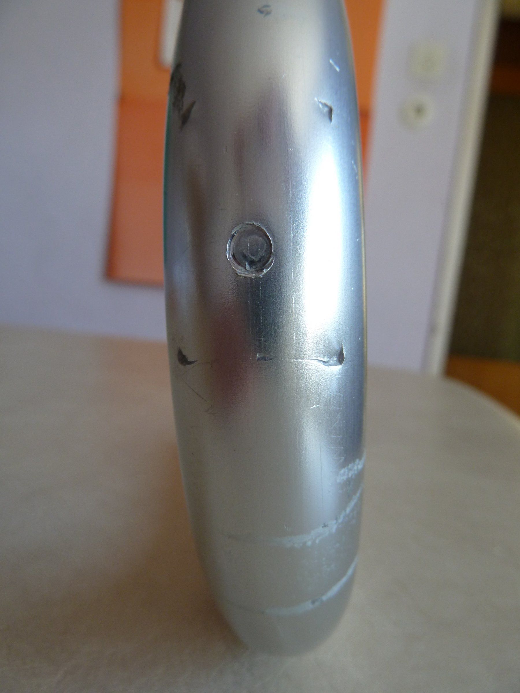

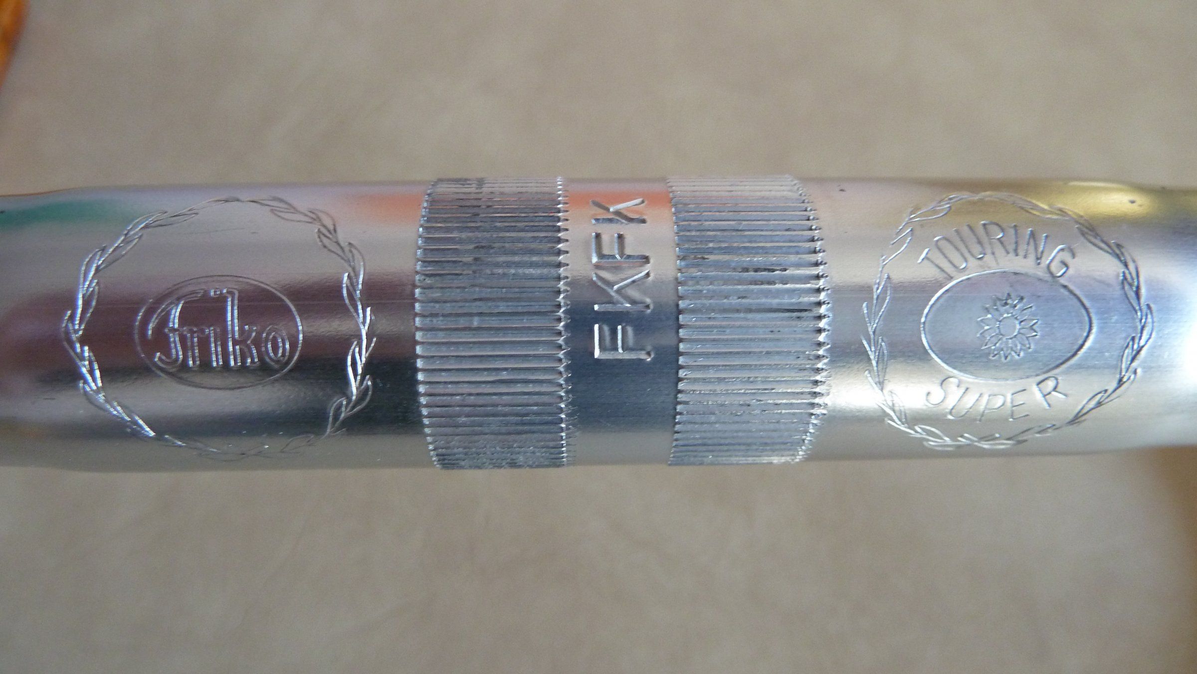

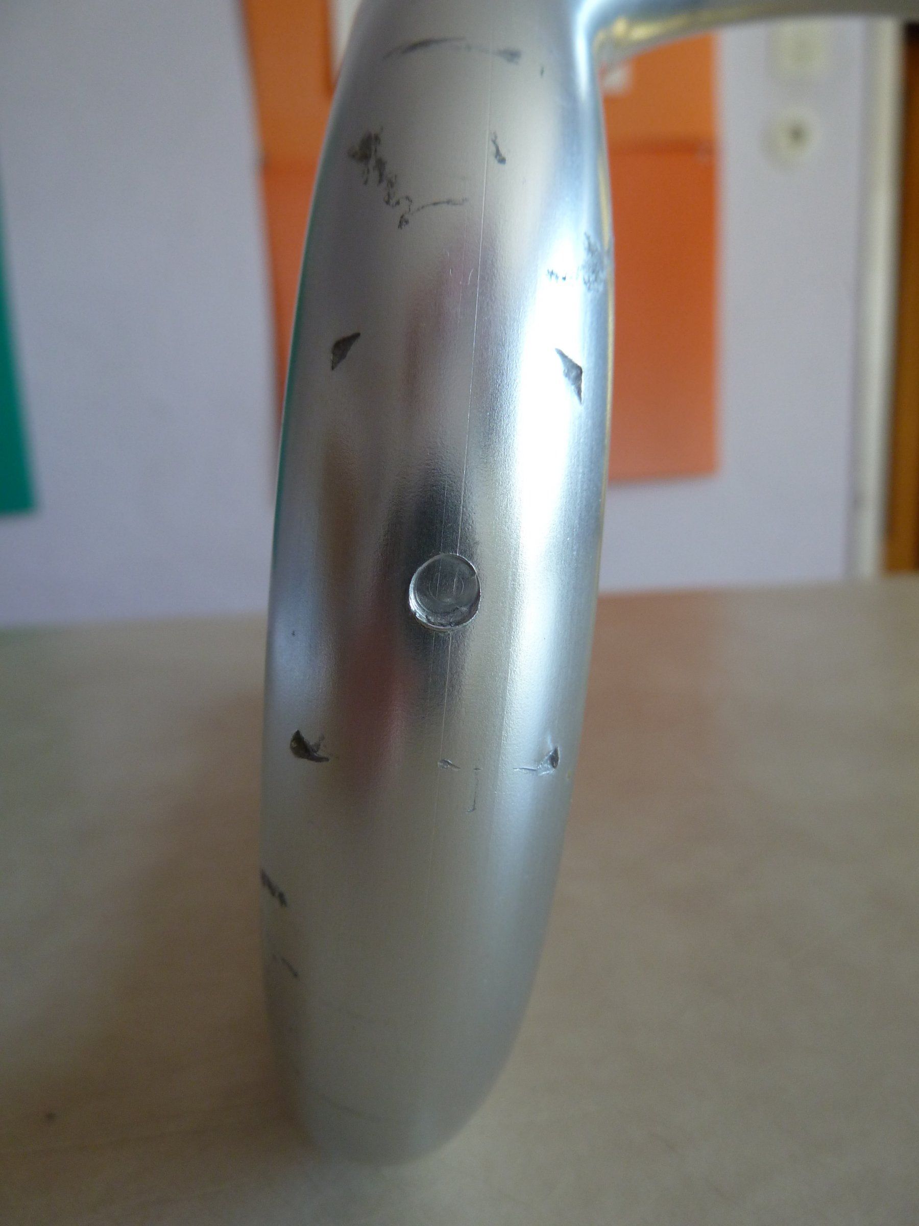

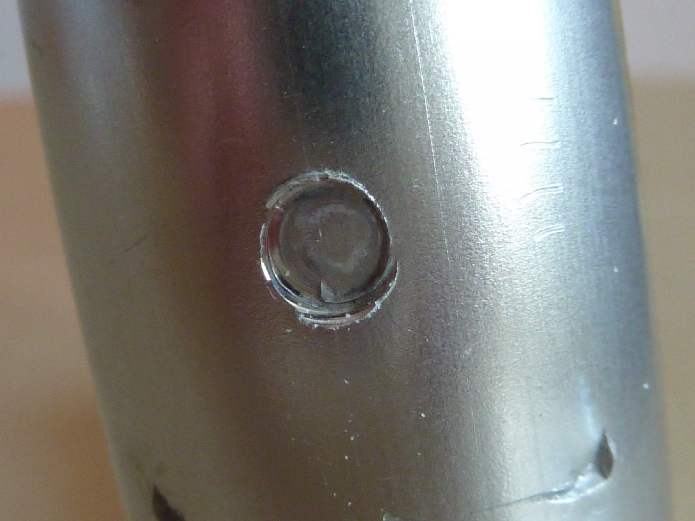

Zum Thema Lenker, wurde eh schon oft thematisiert, ich frage aber trotzdem.
35 Jahre alter Lenker, demontiert und gereinigt - wieder verbauen oder entsorgen.

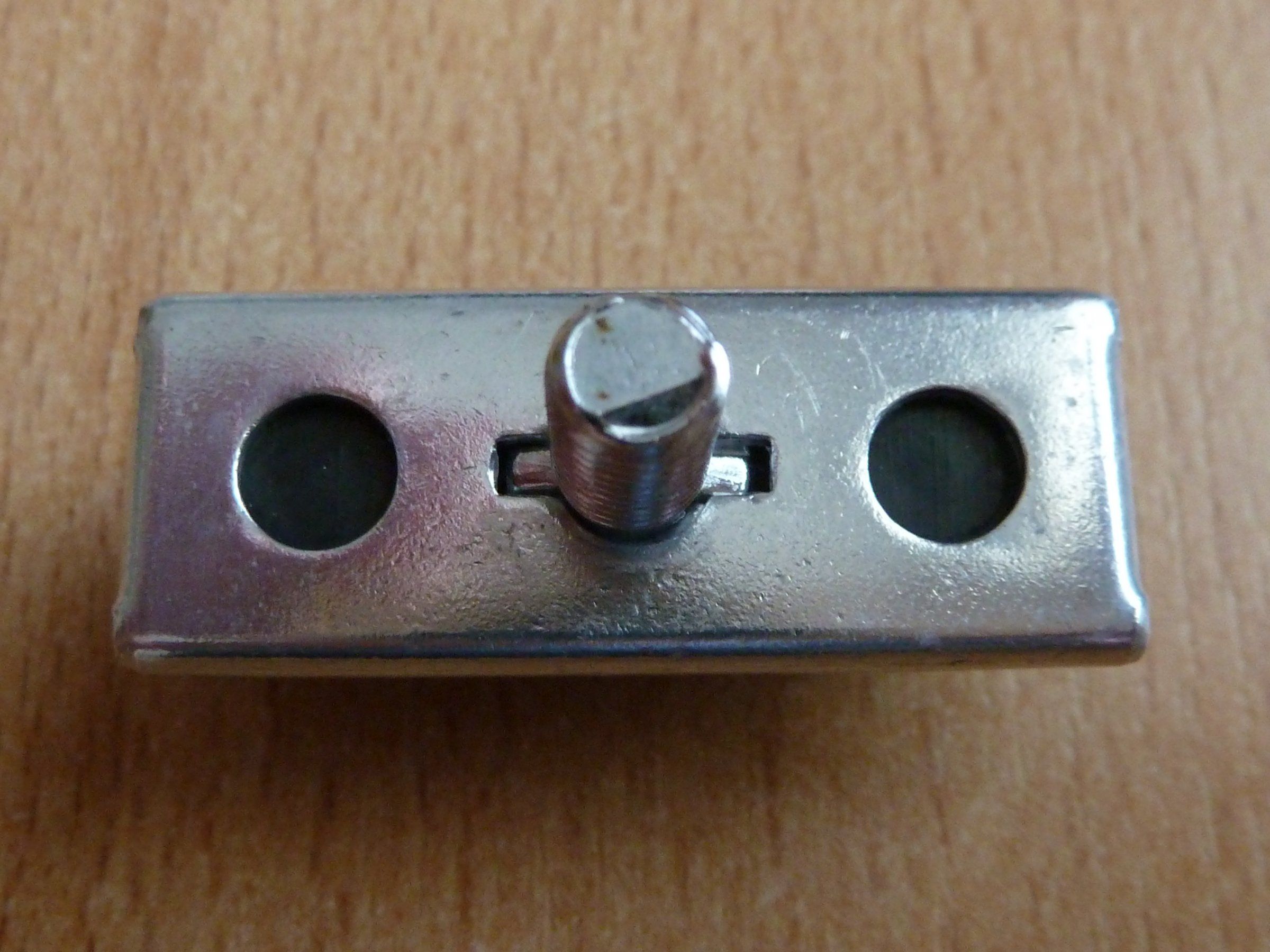

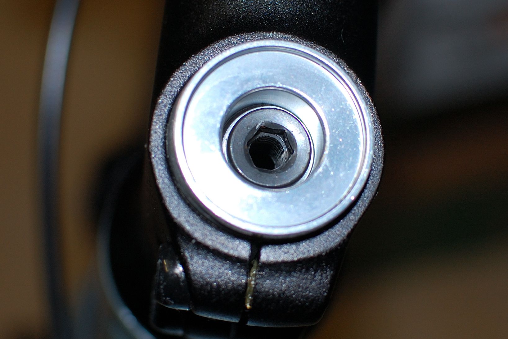

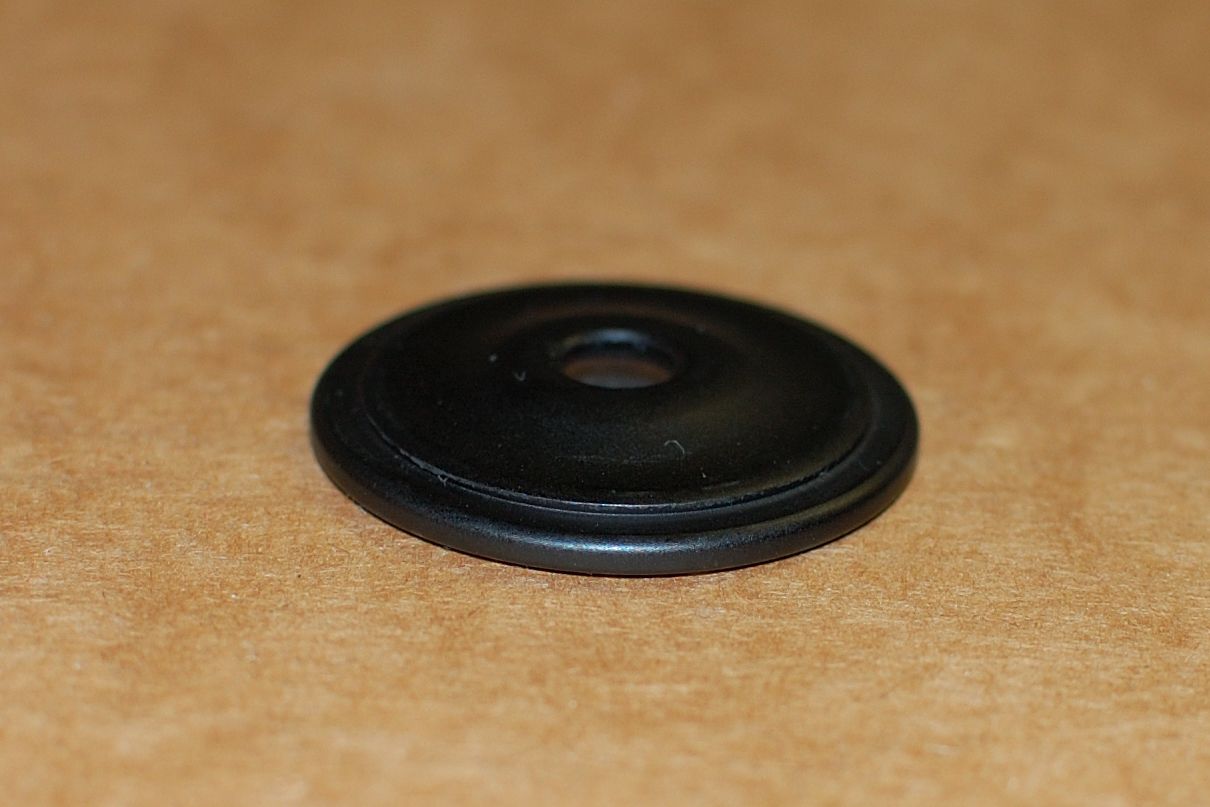

Ist da so eine Klemme, die gleichzeitig den Abschluss oben bildet? Dann setz mal bitte den Spacer noch mal auf und miss man, wie weit der übersteht. Gleichzeitig zeig mal den Deckel von unten.
Ich habe nochmal zwei Fotos angehängt. Eins zeigt den Schaft von oben und eins den Deckel von unten. Außerdem habe ich die folgende Maße genommen:
  • Spacerhöhe = 5mm
  • Spaherhöhe+Deckel = 8mm
  • Schaft ragt ca. 5mm heraus
699395
699396

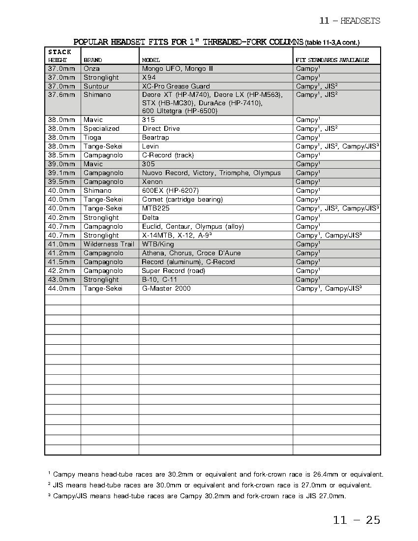

Gabelschaft auf Steuerrohrlänge + 40-42 mm kürzen. Dann hat man alle Möglichkeiten. Campa Steuersätze haben um 42mm , Shimano teilweise nur 33mm. Ab ist ab und kommt nicht wieder und wenn der Gabelschaft nur 30mm länger als das Steuerrohr ist, ist man auf ewig mit so einem flachen Steuersatz verheiratet. Wenn man denn so einen flachen Steuersatz montieren möchte, lieber den Rest zu den von mir genannten 40mm mit einem Spacer ausgleichen. Gerade die Herkunft des Rahmens verleitet viele dazu mit Campa aufzubauen....wenn man dann mal später wieder verkaufen möchte ist das dem Preis zuträglich....

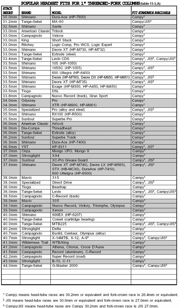

Irgendwo gab es doch eine Tabelle mit den Einbaumaßen der gängigen Steuersätze. Wenn ich mich richtig erinnere, bauen einige Modelle von Stronglight besonders hoch. Ich würde mich daran orientieren, ehe ich die Säge oder den Rohrschneider auf die Gabel loslasse.
Meinst Du diese hier ...............
danke!
aber mit dem Dura Ace 7400er (36mm) sind jetzt noch stolze 25mm überschüssig. Da bräuchte ich auch mit einem 44er Stronglight immer noch einige Space... Mwach, um die Säge werde ich wohl nicht herumkommen :confused:
