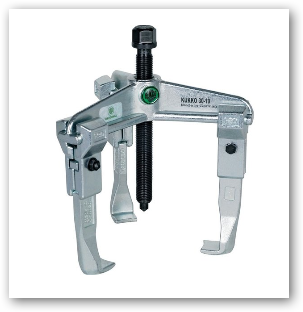

Standardmalheur*: Gewinde für Kurbelabzieher getötet und nu ist die Alternative zur Flex gefragt.
Ja gibt es, sogar im Baumarkt oder Autozubehör......
Gibt es, zumal für gelegentlich Einsätze, keine günstigeren Abzieher? Abgesehen von dem Problem, das Zeug erst wieder irgendwo per Versand ordern zu müssen, verzichte ich auf Hülden...

3 Armige Abzieher aus dem Autobereich um 15 Euro.
Man darf nur nicht die Kurbel direkt anpacken mit den Armen, sonst versaut man sie. Ich habe einen Steuersatzschlüssel zum Unterfüttern genommen. Dann ging das sauber. Aufpassen das man nicht abrutscht, ggf. jemanden die Arme zusammendrücken lassen.
@RoKaDo : Ja, OBI soll sowas haben, allerdings zu Konditionen, wo ich doch lieber zum Hülden fehare. Irgendwas knapp 42 plus Steuer...
@veemar : Dann angle ich gleich mal nach den Flachstandbeständen. Autobereich ist im Umkreis von 20km ja wenigstens zweimal vertreten.
abz-png.654954
Mit Klauenabziehern hab ich nie eine Kurbel abgekriegt. Ganz übel sind die Billigteile vom Baumarkt oder Auto-/Motorradzubhörhandel: wackelig mit viel Spiel greifen die noch nichtmal, außerdem sind die sehr plump und passen oft nicht zwischen Kurbel und Rahmen. Besser in dieser Hinsicht sind Abzieher aus dem Werkzeugfachhandel von Kukko zB, aber die sind sündteuer für eine einmalige Aktion. Und bei denen ist auch noch die Frage, ob die bei abgerundeten Kurbeln nicht ebenfalls abrutschen.
Super, dass ist mal eine Ansage! Alternative zum Baumarkt wäre, wenn MVE mir nen Klapperstorch prtäsentiert hätte, was von Format gewesen. Auch für einmaligen Nutzen übertrieben und wieder ne Sache mehr, die rumliegt und Platz beansprucht.
Ja, schon klar.....hatte @veemar schon angemerkt.....

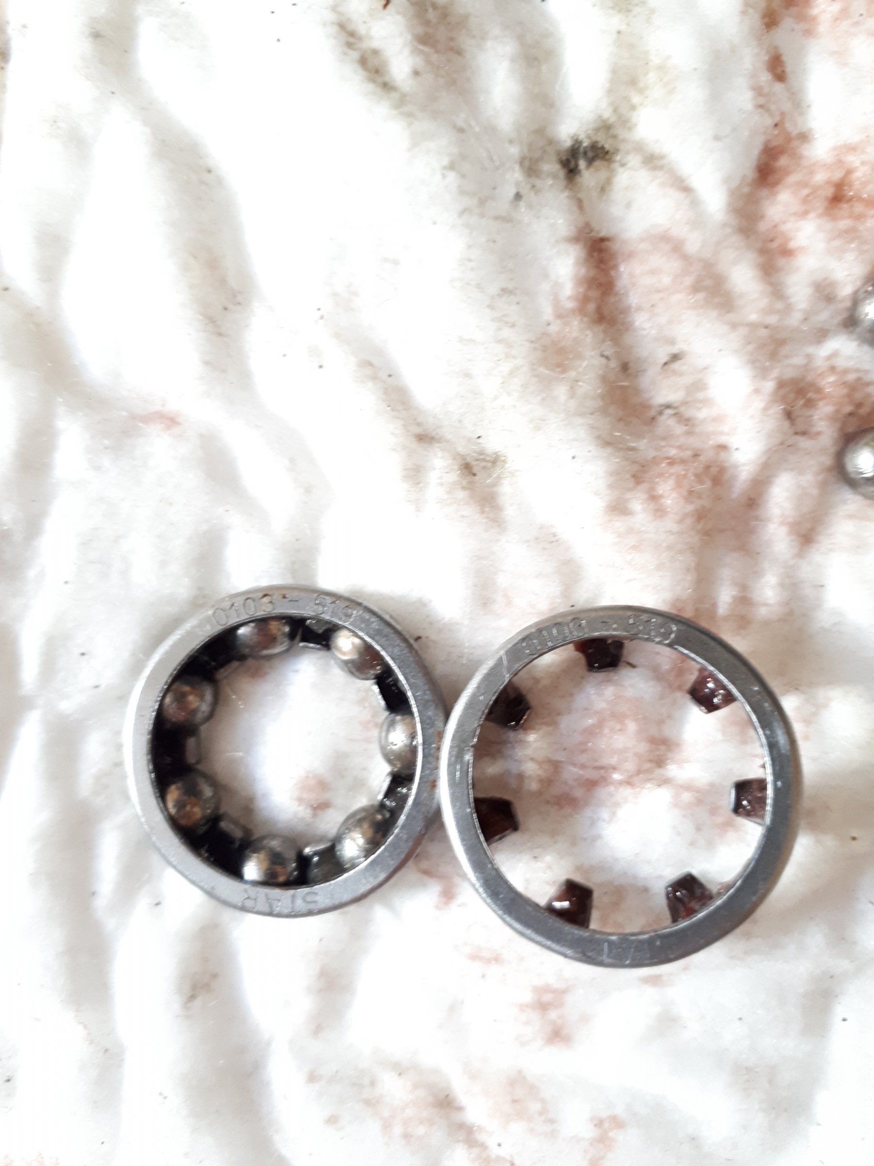

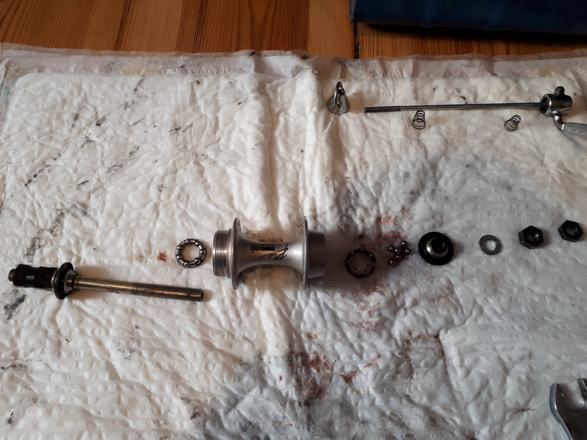

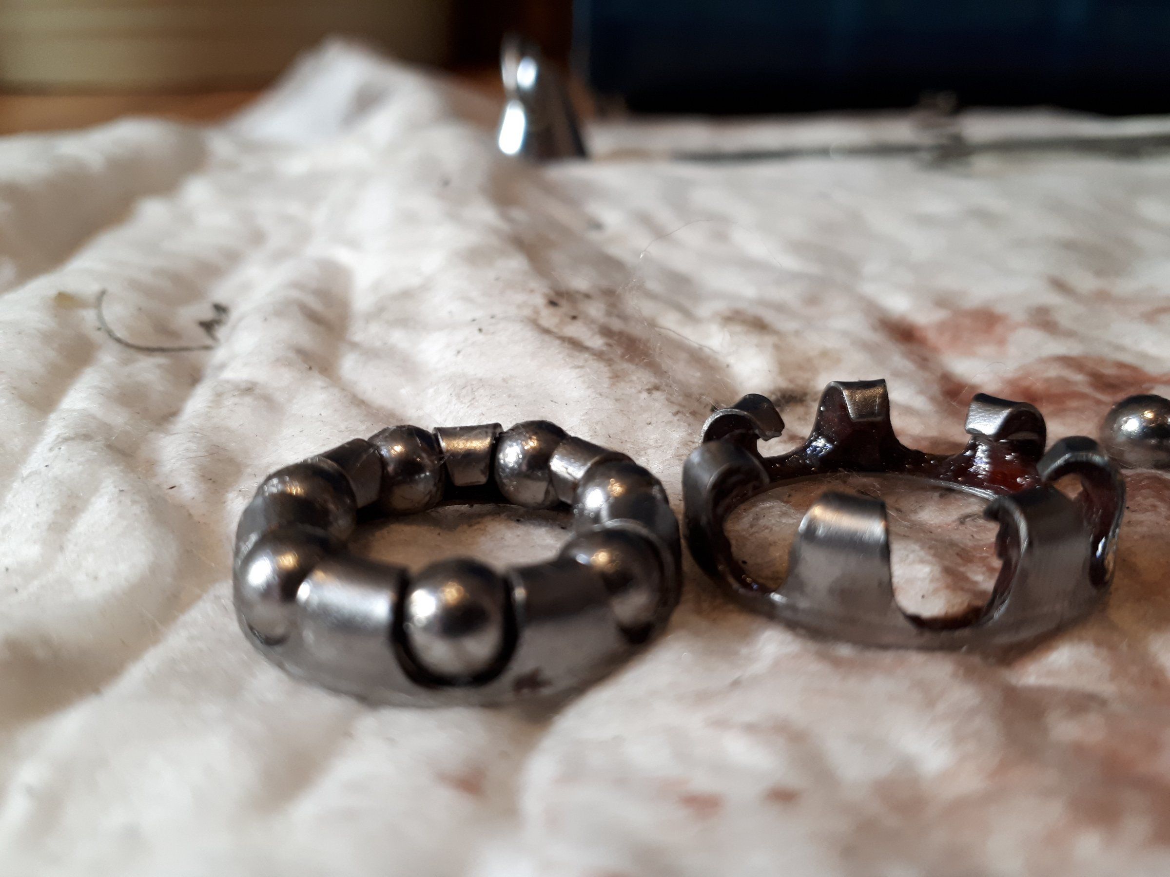

Ich habe gerade diese Sachs Rival 7000 HR Nabe auseinander genommen, da sie rau lief. Beim Ausbau fiel mir auf, dass zwei verschiedene Fette benutzt wurden. Es war also schon einmal jemand anscheinend dran.
Auf der linken Seite zeigte sich auch gleich das Problem (hier war meiner Meinung nach auch neueres Fett als rechts): Der Kugelring ist total verbogen (vielleicht kann man das auf den Bildern erkennen), die Kugeln kamen mir auch alle einzeln entgegen.
Nun die Frage:
1. Ring zurecht biegen und weiterfahren
2. Kugeln lose einlegen und weiterfahren
3. Neuen passenden Ring kaufen
Im Netz habe ich einen neuen passenden für 10€!!! :eek: gefunden, was ich hart finde, eben weil dann noch Versandkosten von 4€ drauf kommen. :confused:
Hat vielleicht noch jemand einen passenden Ring? Typenbezeichnung Star 0103-519
Vielen Dank schon einmal für die Hilfe. :)
Nun die Frage:
Du kannst natürlich lose Kugeln verwenden, die Ringe sind nur Montagehilfe - aber ohne Ring passen mehr Kugeln rein und sollten auch mehr rein - soviel wie reinpassen minus eine.
