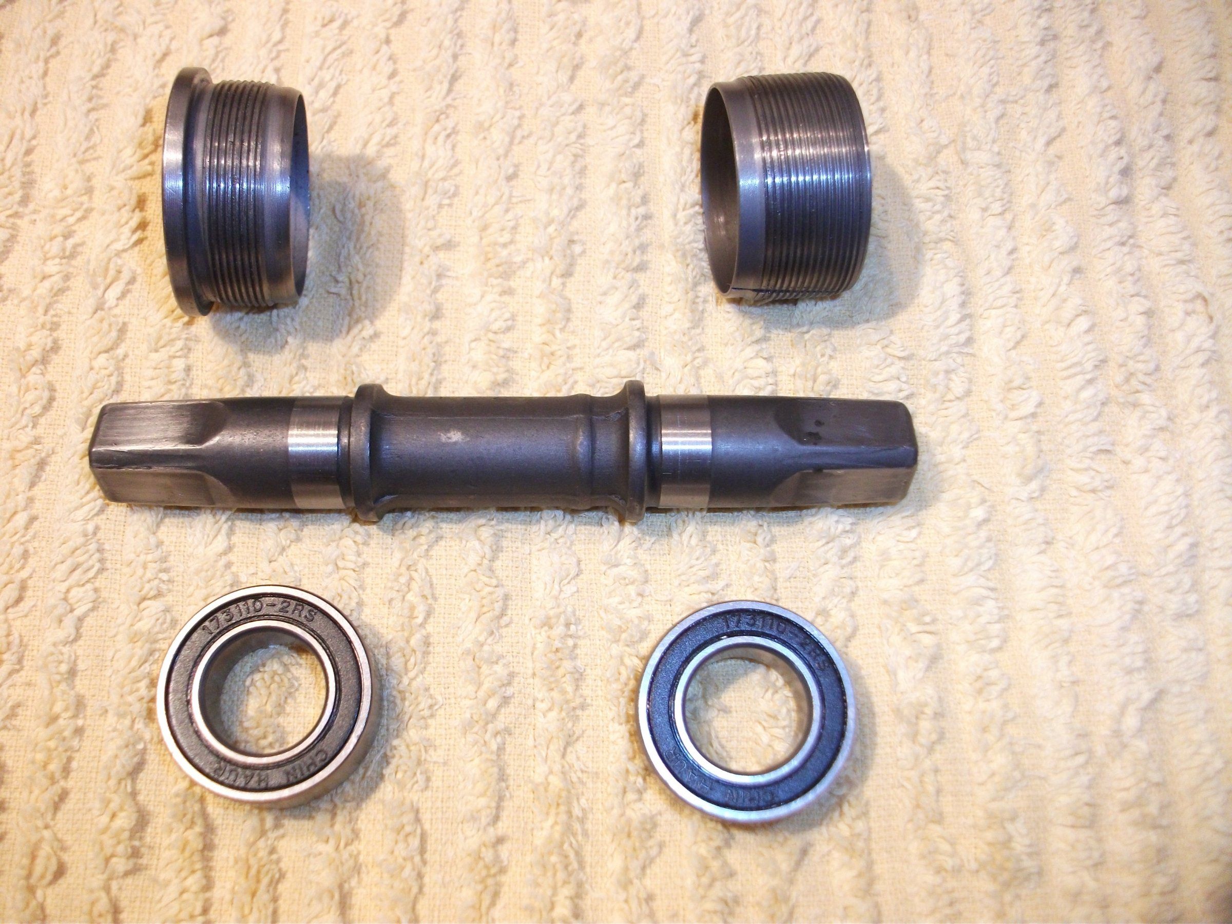

Thema Patronenlager:
Man sieht, das Lager links auf dem Bild lässt sich tauschen. Gibt es einen Trick um die Gewindehülse rechts abzunehmen um auch dieses Lager zu entnehmen? Das sitzt alles stramm zusammen und ich möchte nicht mit Gewalt etwas kaputt machen.
Vielen Dank für jeden Hinweis!
Gruß, Micha
Bei Patronenlagern ist i.d.R. nur eine Schale abnehmbar (ansonsten könnte man diese ja nicht einbauen), eine Schale ist fest verpresst und nicht zum Austausch geeignet. Patronenlager sind Wegwerfartikel, d.h. man kann i.d.R. auch keine Wartung durchführen, sondern ersetzt das komplette Patronenlager.
derMicha gefällt das nicht, aber ich hatte es vermutet. Danke für die Info!
Das ist aber falsch , natürlich kann man beide Lager austauschen , das auf der "Festseite" hat nur in der Gewindehülse mit dem Bund dran einen Presssitz , ist aber exakt das selbe Lager wie auf der "Losseite" , die eben nur einen Schiebesitz hat , sonst könnte man ja nicht montieren .
Mit Druck und Aufgelegtem Bund der Festseite kann man die Hülse auch runtermachen .
Das ist falsch. Vielfach sind sogar beide Schalen abnehmbar. Da ist nichts "verpreßt". Wozu auch ?
Die rechte Seite bildet den Anschlag, wenn die Linke Seite eingeschraubt wird.
Patronenlager sind - wie etwa bei Campagnolo - auch problemlos austauschbar, weil das Normteile sind.
Nur billige Shimano-Innenlager etwa sind tatsächlich "Wegwerfartikel". Die Lagereinheiten sind dort nicht
austauschbar.
Selbst schon mehrfach erledigt .
KUXTU Bild :Anhang anzeigen 605896
austauschbar
Nee mein lieber das stimmt nicht :p
Das Bild von mir zeigt eine billiges Shimano Patronenlager und da ist die Gewindeschale mit dem Bund per Presssitz auf dem Lager damit die nicht abfällt und die Leute sonst die Seite vertauschen (asymetrie der Welle ), ääährlich , ist so .
Und die Rillenkugellager sind Normteile ( 173110 2RS ) die man im Handel ( z.B. ebay ) locker kaufen kann .
Nix gegen die billigen Shimano Lager , die funzen 1A :rolleyes:
Doch, das stimmt, mein Lieber !
Gemeint waren diese zahlreich verbauten Shimano Patronenlager, die rechtsseitig gar keine "Lagerschale" haben.
Das Außengewinde ist ein Teil der Lagereinheit. Nur die linke Seite hat eine einzelne Lagerschale.
Ich weiß schon, wovon ich rede...habe die Dinger fast täglich in der Hand.
Übrigens sind die Lager der Campa-Patronen nicht nur austauschbar, sondern auch von
ausgezeichneter Qualität. Die halten bei mir jedenfalls immer am längsten.
Und meistens baue ich die schon gebraucht ein.

Das sind dann wohl die "ganz billigen" die kenn ich nicht , aber das gezeigte hat auch keine 20.- gekostet , das fand ich gegenüber sonst manchmal augerufenen Kursen schon billig :).
Puhh, zum Glück habe ich meine Antwort so vorsichtig formuliert. ;)
Nunja. Ein aktuell erhältliches 4kant-Shimano-Lager in der besten lieferbaren* Qualität BB-UN55 kostet wahnsinnige 13€.
Man kann natürlich aus Preisgründen auf das BB-UN26 für 7€ ausweichen was dann mit Plasteschalen daherkommt.
Geiz mag ja geil sein aber solange es das komplette Lager für 13€ in der passenden Länge gibt nehme ich das einfach anstatt mir Gedanken über die Austauschbarkeit der RiKuLa zu machen.
*ich weiss es gab noch wahnsinnig viel bessere Shimano 4kant Patronenlager aber für diese werden auch wahnsinnige Preise aufgerufen ;)
