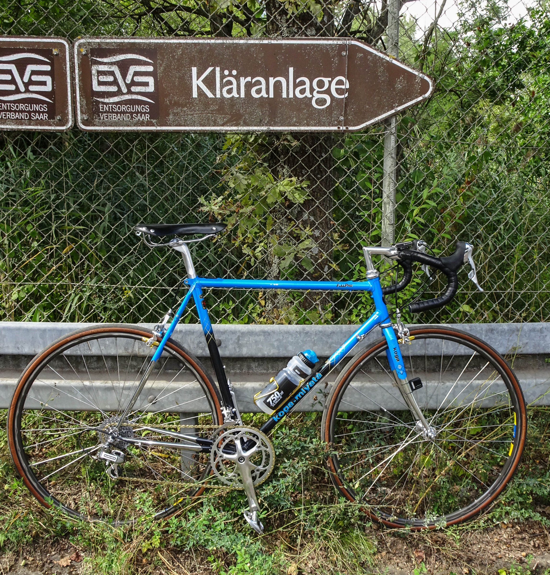

Hallöle, wie ermittle ich denn das passende Innenlager für mein KOGA Full Pro? Hab eben eine 7400er Kurbel geschossen und benötige ein passendes Innenlager mit 4-kant. Da momentan aber noch eine 105er Octalink Kurbelei verbaut ist, kann ich ja schlecht die Länge der Welle messen!
