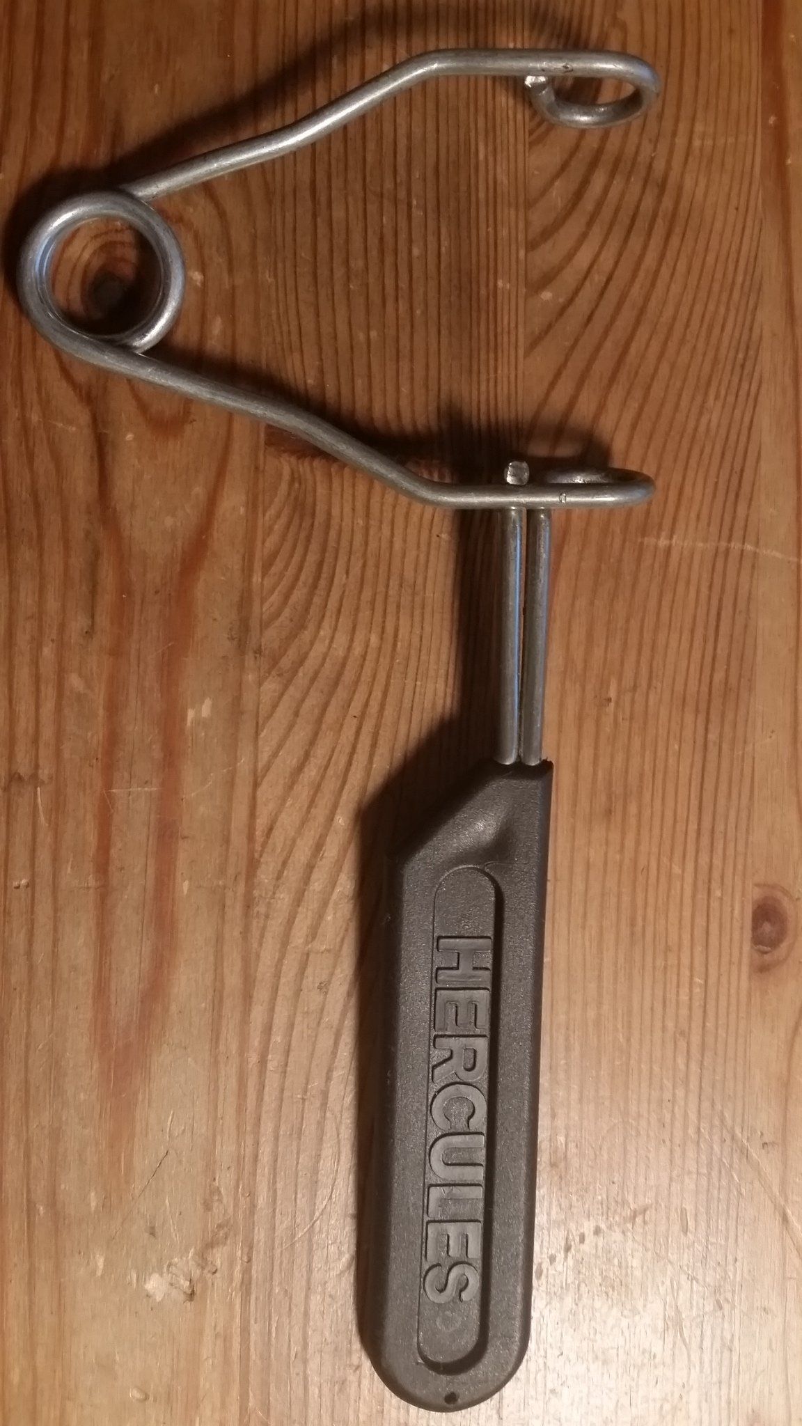

Hat jemand eine Idee, wofür das gut ist und wie es zu verwenden ist?
Nennt sich 3.Hand , wird über die Muttern der Bremsschuhe gelklemmt , die Federkraft von dem Teil drückt diese an die Felge , dann kann man bequem den Bremszug klemmen .
Geht nur gut wenn die Bremsbacken per M6 Hutmutter an den Bremsarmen befestigt sind , was ja mal standard war .
Also ein Werkzeugveteran das Ding .
Aaah.. Die Hutmuttern waren das fehlende Detail. Jetzt kann ich es nachvollziehen. Danke!
Wie ist das denn wenn Du das auf die Bremsschuhe aufsetzt? Wenn die Felgen breiter werden wächst halt die Klemmkraft, aber als das aktuell war waren doch eher 13-15C Felgen angesagt, da sollte das doch passen?
Das Werkzeug ist ja nicht nur für Rennräder, 17, 19 und 22 mm Felgen gab es seinerzeit ja auch. Da muß man das Teil dann entsprechend mehr spreizen.
Danke. Aber das Ding ist nicht verstellbar oder so - muß/soll das so sein?
Gibt es auch verstellbar von VAR. Ein massiver Stahlbügel, an einer Seite eine verstellbare Klaue die gegen den Bremsgummi gedrückt wird. Ist auch massiv teuer...
