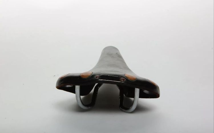

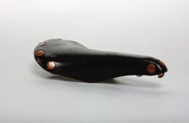

Bin suf der Suche nach einem Brooks Professional Sattel 60/70er Jahre.
Würde der passen oder ist das schon die 80er Version?
Ich werde aus den velobase Unterscheidungen nicht so recht schlau...
Die grossen Nieten sollen ab den Mitte 70ern genutzt worden sein...oder weist die nicht glatte sondern „gehämmerte“ Optik der Nieten suf die neueren Modelle ab 80er hin?
(Bilder aus ebay geborgt):
da die Sättel mit alten Stanz & Presswerkzeugen noch gefertigt werden,wird man wohl keinen Unterschied feststellen
Früher wurde zeitaufwenig gehämmert die Nieten,unter Kostendruck wird wohl in der Neuzeit maschinell genietet

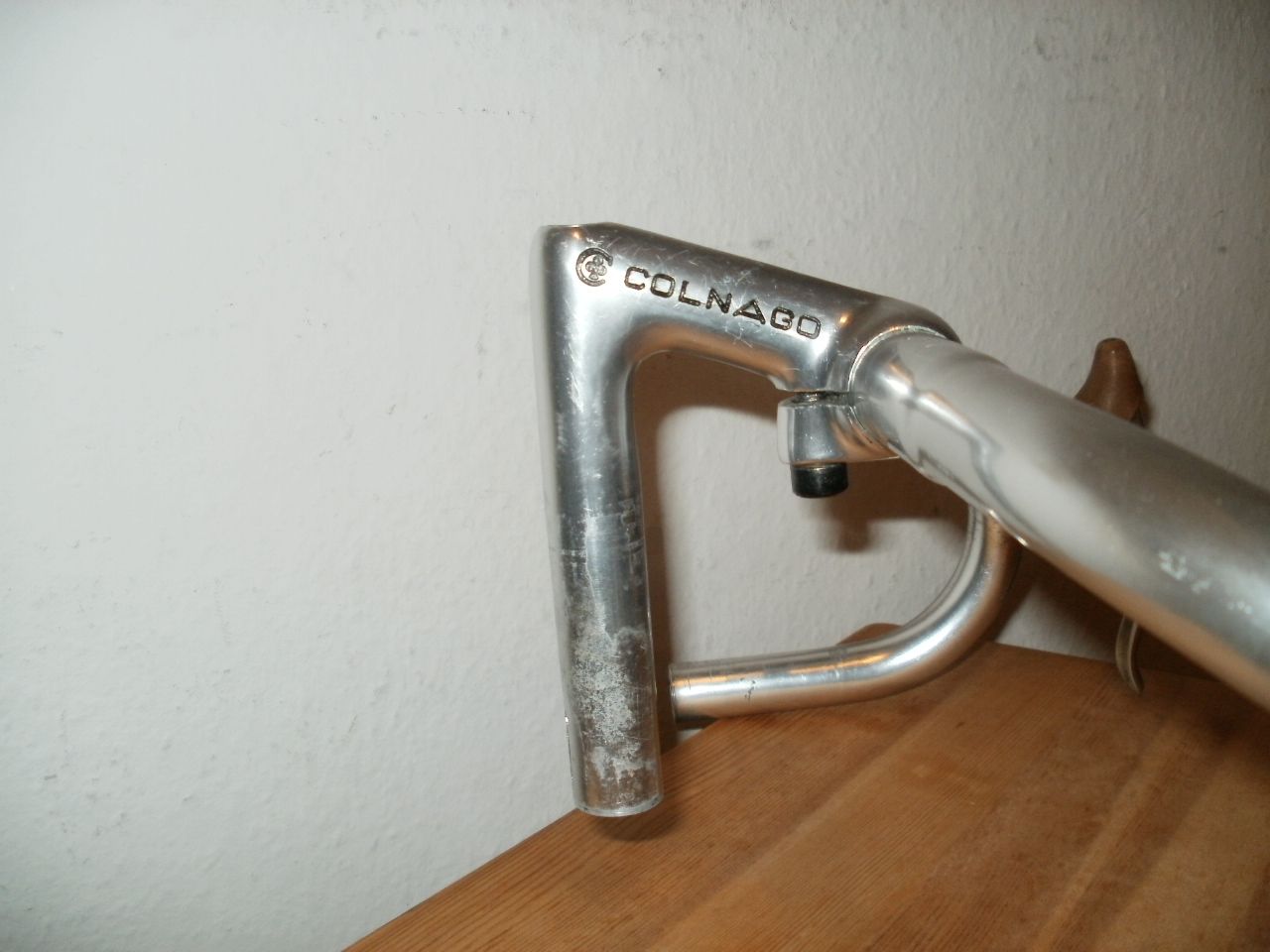

Wollte gerade den 3TTT Vorbau mal ans Colnago schrauben, ist das normal das
diese schwarze Inbus Schraube so weit raus steht?
Nee , oft sind bei Vorbauklemmschrauben die Köpfe im Durchmesser kleiner als bei Standard DIN Schrauben , also im Durchmesser
abgedreht .
Wie groß ist denn die Senkbohrung im Vorbau ?
