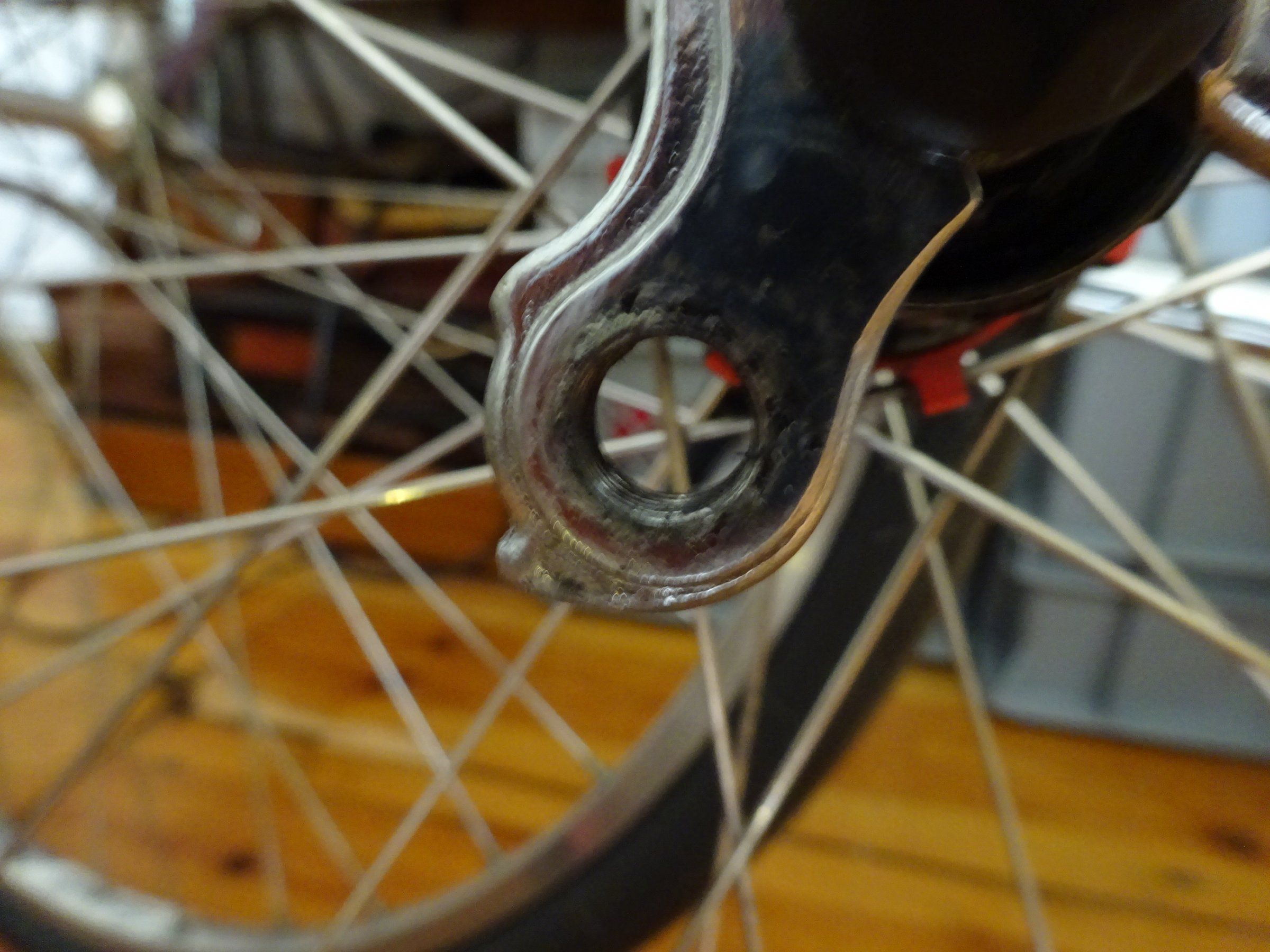

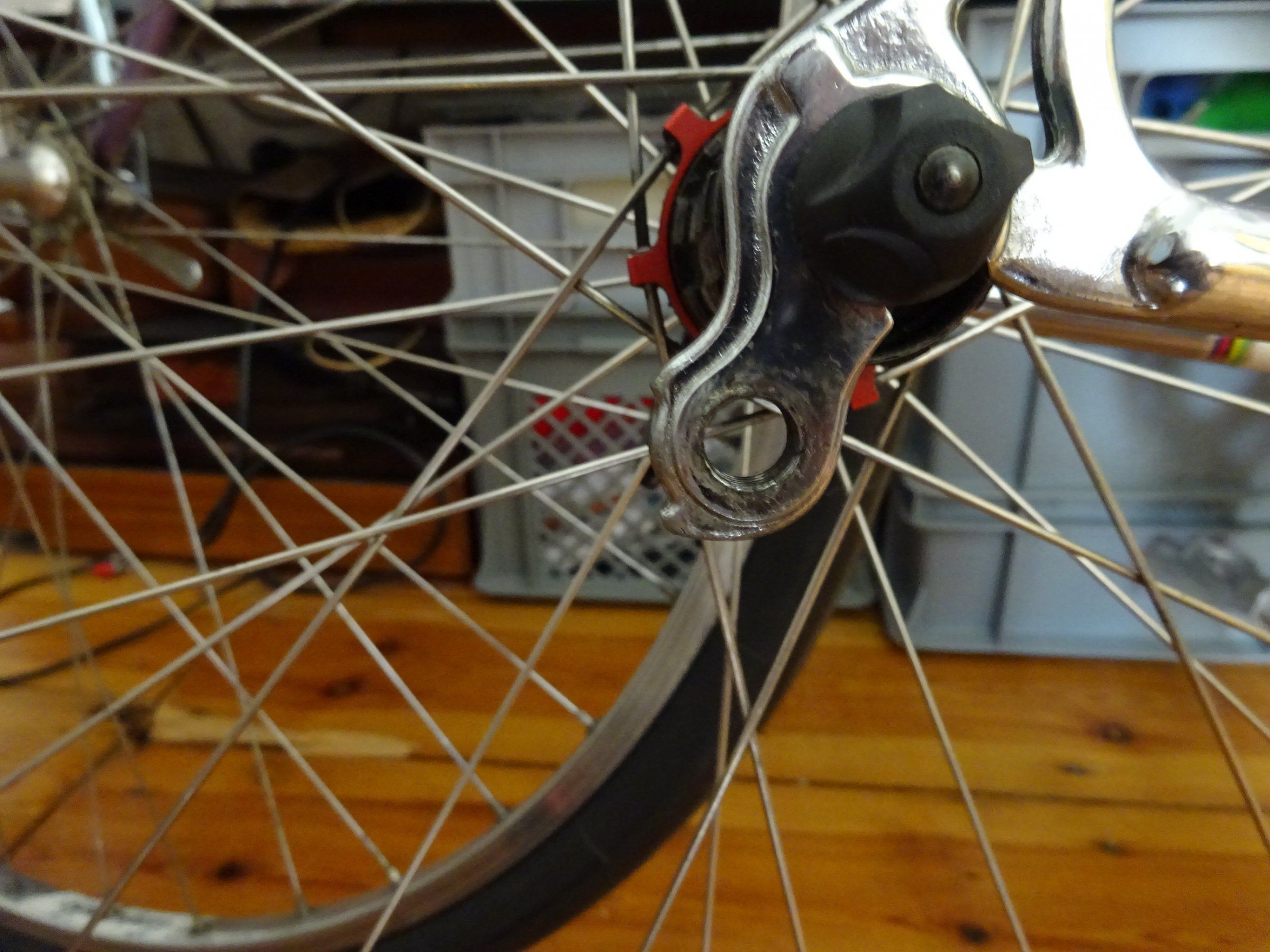

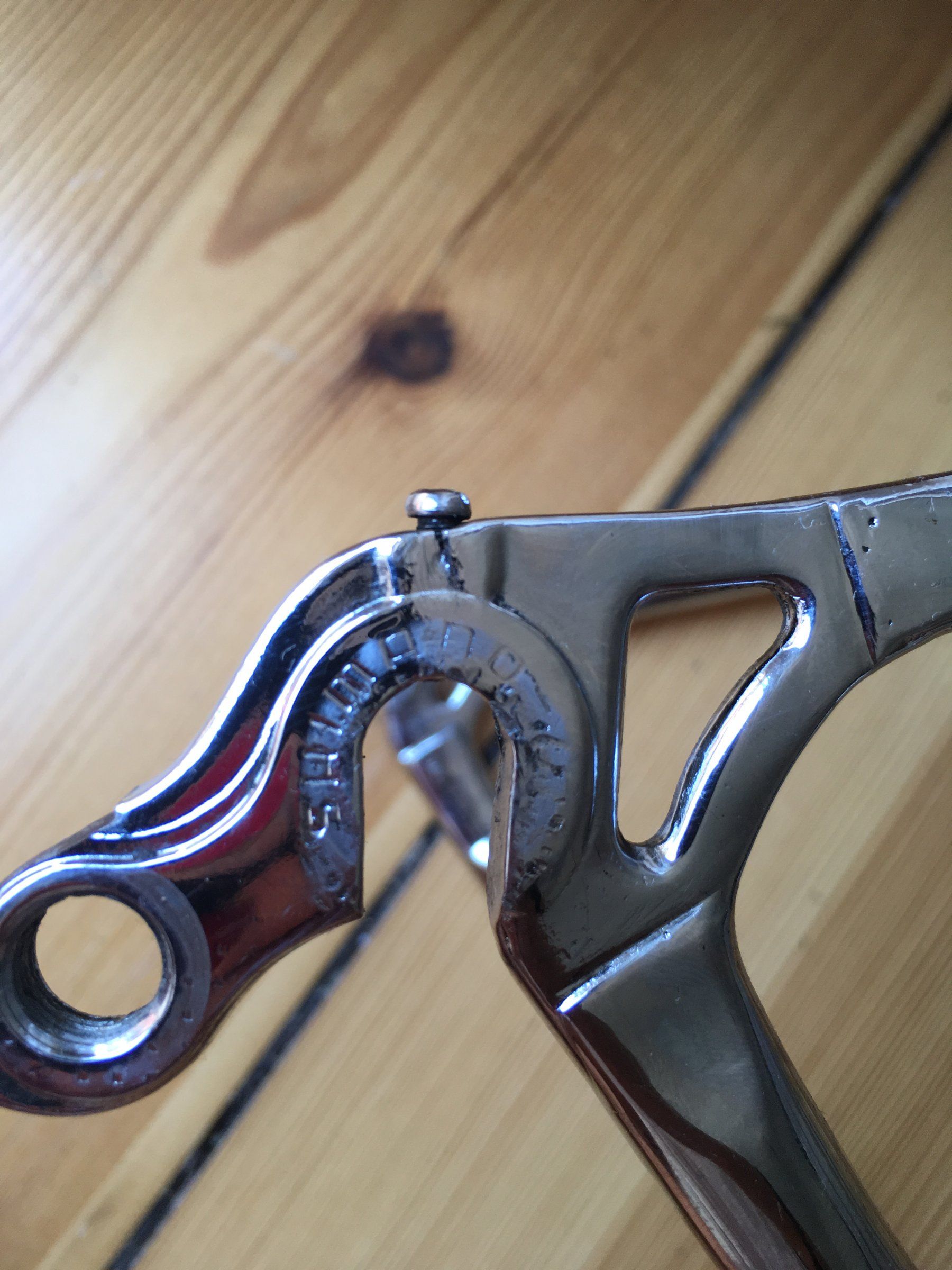

ich habe vor einigen Wochen einen wunderschönen kleinen Chromrahmen (Brügelmann von Basso gefertigt) erstanden. Leider ist das Ausfallende hinten rechts leicht verbogen, sodass die Achse nicht oder nur mit viel Mühe (fast Gewalt) passt. Auch sind kleine (Haar)-Risse rund um die Einstellschraube zu sehen. Beschädigt wurde der Rahmen nach Zustandes des Kartons nicht beim Transport. Aufbiegen traue ich mich aufgrund der Risse nicht oder ist das unbedenklich? Oder muss das Ausfallende einfach weichen und ein Neues muss her?
Ich freue mich sehr über Einschätzungen!
Anbei auch ein paar Bilder.
Danke :)
Das sieht eher nach einem Schaltwerksschaden (in die Speichen) und bereits wieder zurückgebogenem Schaltauge aus. Insofern: Retour zum Absender, wenn der Schaden zuvor nicht beschrieben war; wenn über eBay gekauft, dann Antrag auf Käuferschutz.

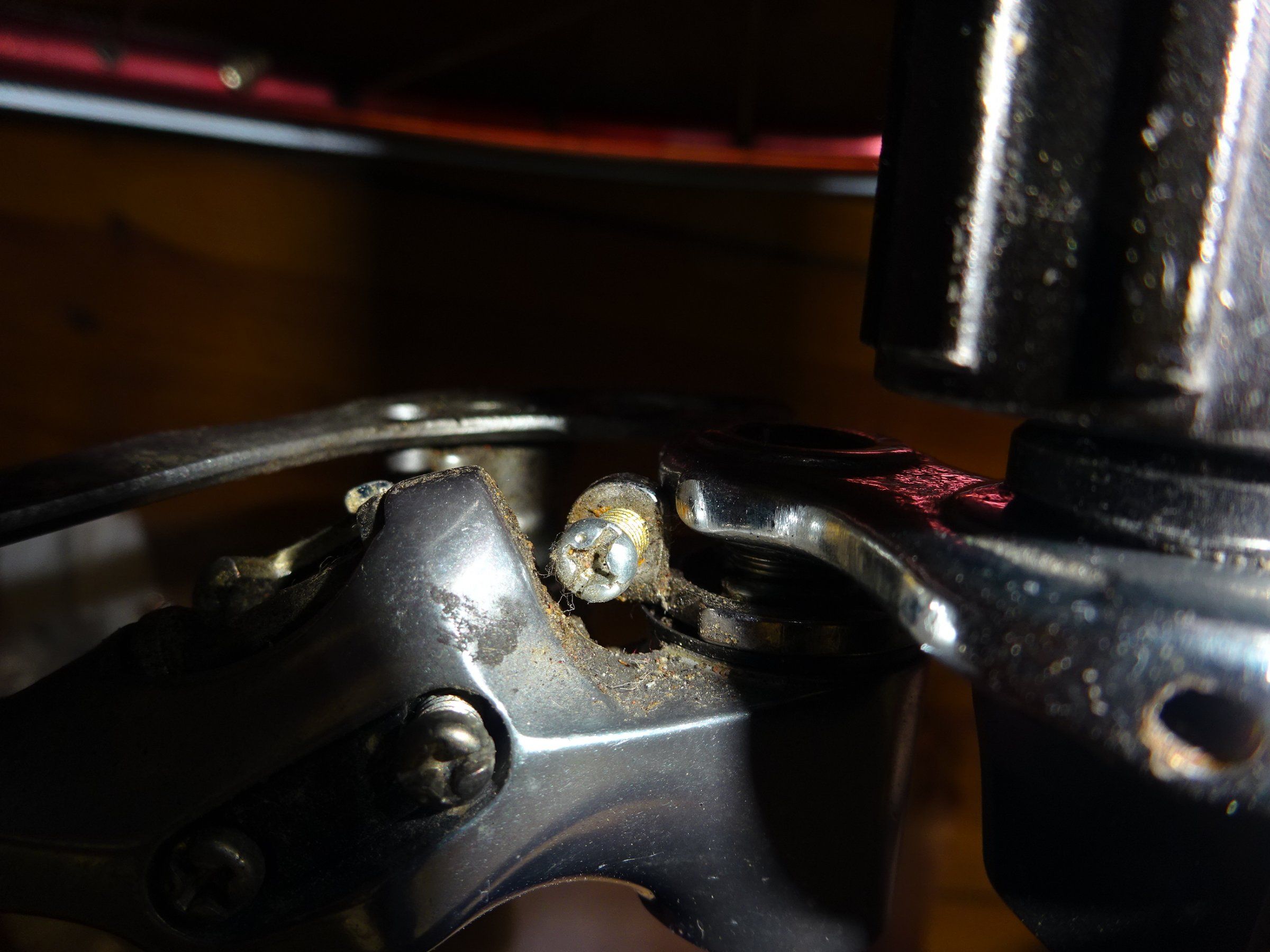

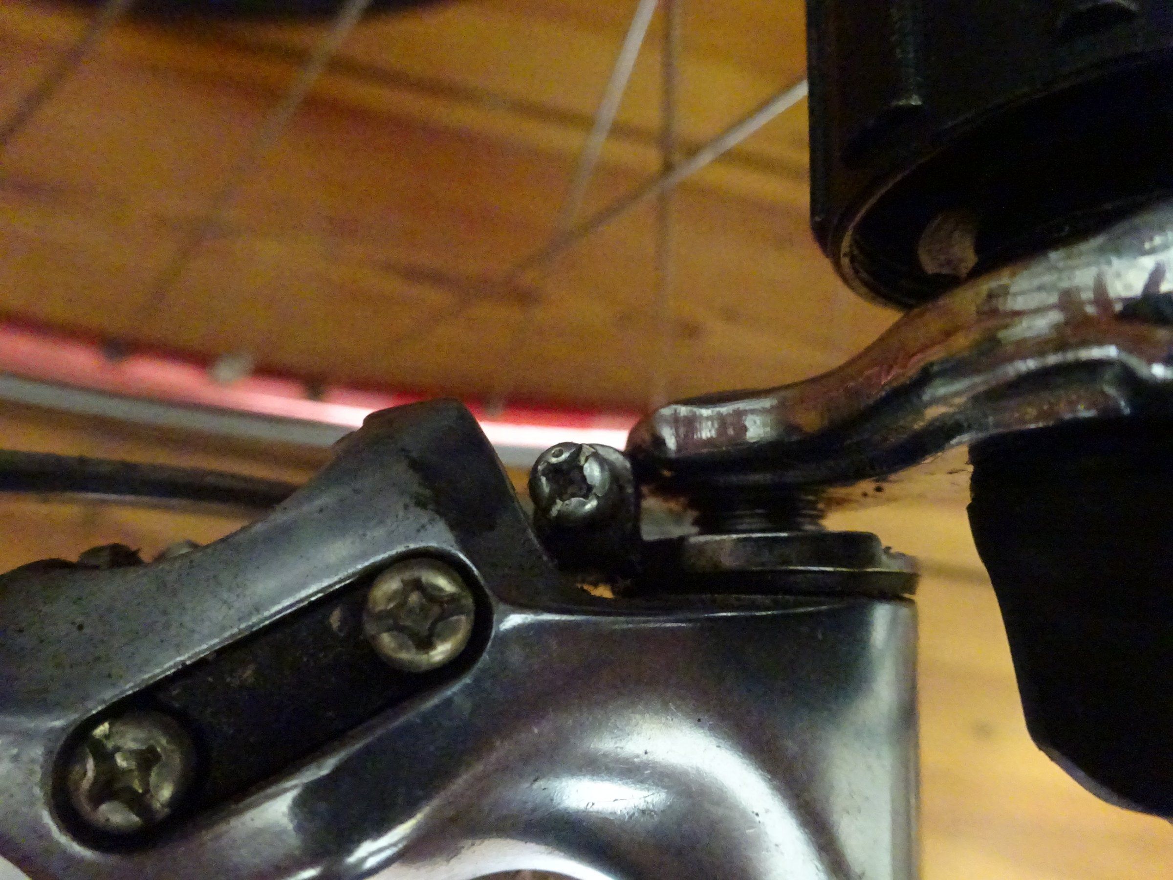

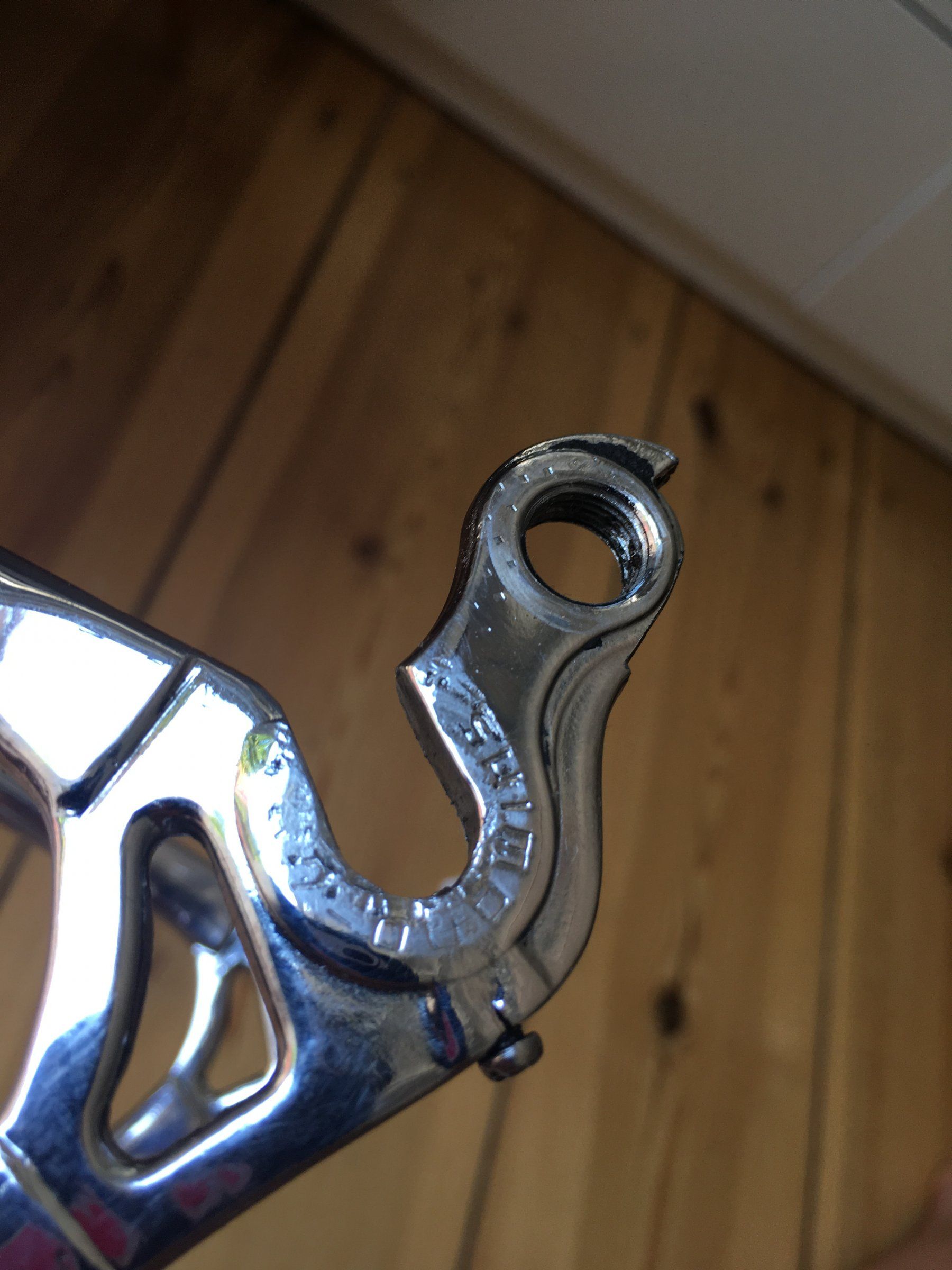

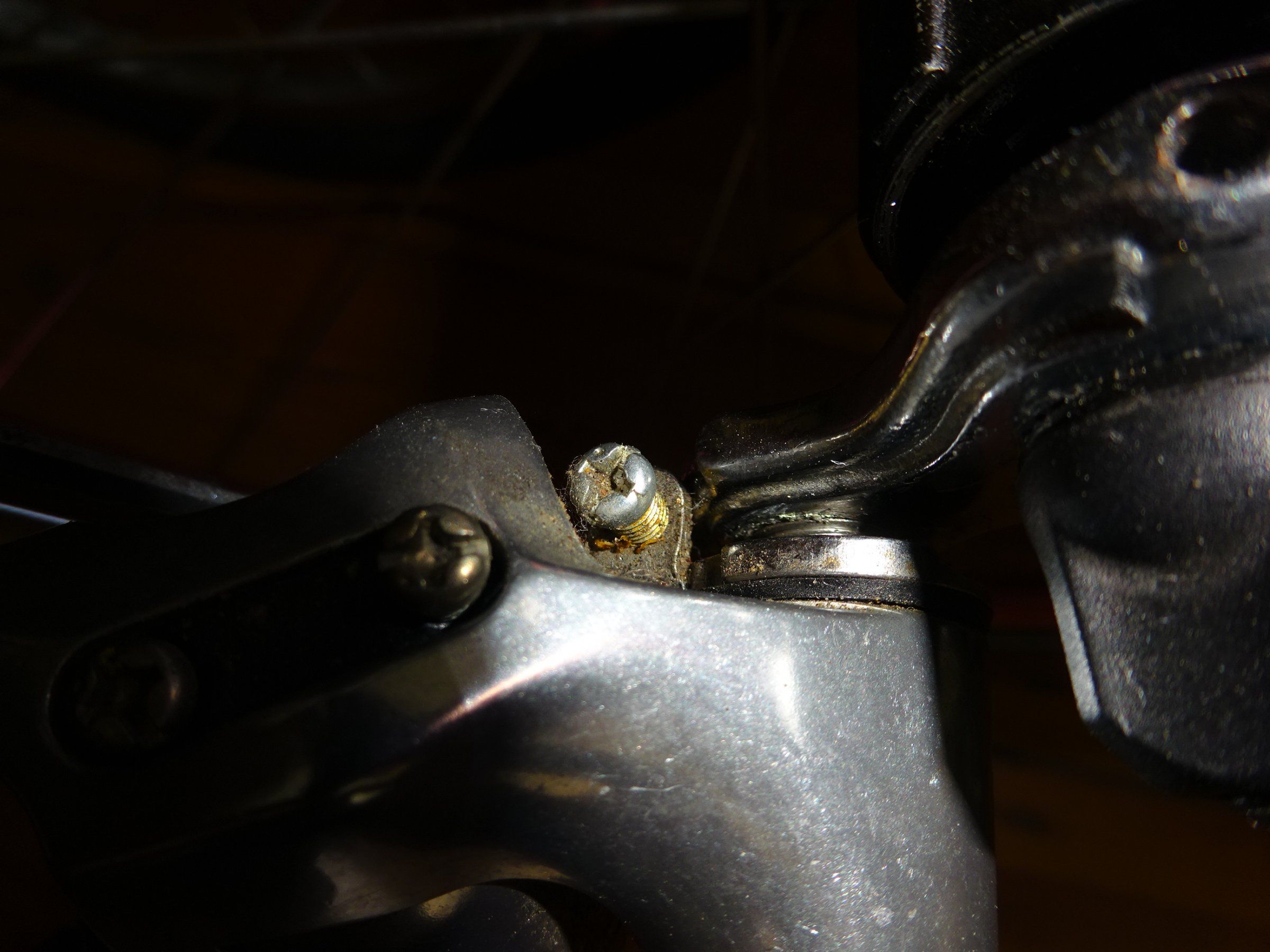

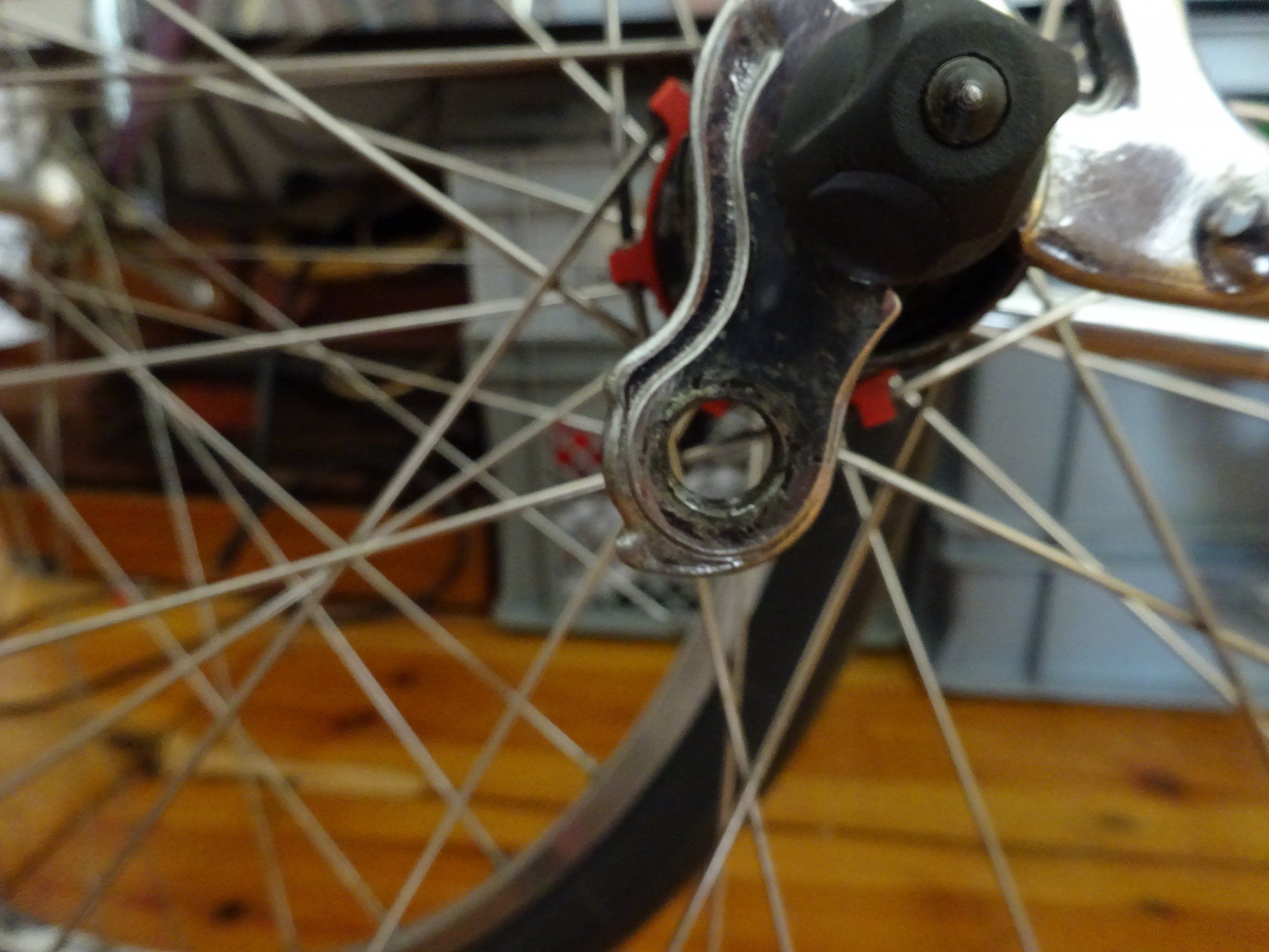

Ich habe hier ein seltsames Schaltauge - kann mir jemand was dazu sagen?
Habe drei verschiedene Schaltwerke versucht zu montieren - es geht nicht, da die Umschließungsschraube und ihre Halterung nicht am Schaltauge vorbeikommen. Und zwar nicht am oberen Höcker sondern in der Fläche dazwischen..
o_O
o_O

Von wem ist denn das Ausfallende?
Das sieht irgendwie für mich aus, als wäre das für ein Schaltwerk ohne diese "angle adjustment screw" (Sheldon Brown) sondern einem Sichel-förmigen Teil statt der Schraube. Mir fällt gerade nicht ein, welche Schaltwerke das waren, bin mir sicher, dass ich sowas schon mal in der Hand hatte. Das würde aber zu dem Rahmen nicht passen (~ 2. Hälfte 1980er), da ich die SW älter in erinnerung habe.. *sigh*..
Wasn das für en Rahmen? Gibt doch ein paar weirde Schaltwerke der Franzosen... Simplex z.B.
(Wahrsch. Schweizer) Randonneur, BSA-Tretlager, enge Cantis mit 55mm. Columbus Cromor mit 27,2mm SaStü. Wahrsch. was nach Kundenwunsch gebautes.. Die Simplex kommen mit der Gegenmutter von der Innenseite, so ein Schaltauge ist es nicht..
Danke :)
Als Verkäufer, der den Schaden übersehen hat, möchte ich natürlich auch gerne Stellung nehmen.
Natürlich kann Lina den Rahmen zurückgeben, falls sich keine Lösung ergibt.
In einem früheren Thread wurden auch schlimmere Fälle als problemlos rückbiegbar beurteilt.
https://www.rennrad-news.de/forum/threads/ausfallende-verbogen-wie-reparierbar.66500/
Das Schaltwerk war einwandfrei, auch das Laufrad. Hier gab es eher keinen Schaden. Die Schaltung funktionierte auch einwandfrei, das Schaltauge ist nicht verbogen. Die Verbiegung kam also eher durch Krafteinwirkung von unten zustande. Aus meiner Einschätzung kann man das zurückbiegen, da der Riss nicht im breiten Teil des Ausfallendes zu sehen ist.
Was meint Ihr?
Ich will die Diskussion aber auch nicht lenken, da ich ja der „Verursacher“ bin...
