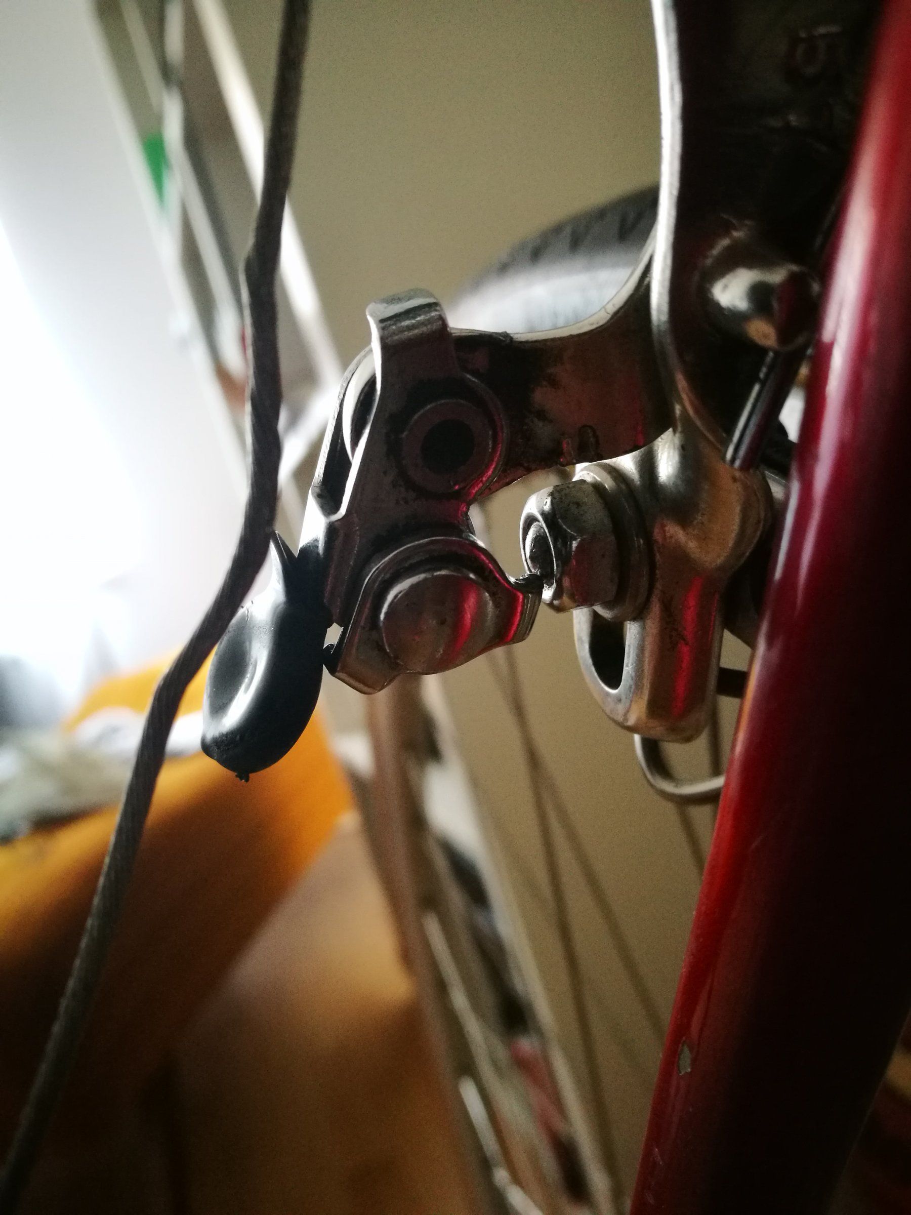

Hey, habe gerade ein Problem mit meinen Shimano 600er Arabesque Bremszangen. Ich bekomme sie einfach nicht richtig gespannt :oops:
Kann mir jemand erklären, wie ich die am besten spannen soll?

Eine Mini-Schraubzwinge / Einhandzwinge mit der Du die Bremsbacken an die Felge drückst bevor Du den Zug klemmst hilft.
Noch ein wenig Platz lassen damit es nicht zu eng wird, oder darauf achten dass die Einstellschraube noch reingedreht werden kann.

Das habe ich natürlich getan! Habe als Hilfe Kabelbinder benutzt. Das Problem ist, dass der Zug sich wieder löst. Ich glaube, ich mache etwas beim einfädeln des Bowdenzugs falsch :/ bzw. habe ich das Gefühl, dass die Flügelmutter falsch liegt. Evlt. hat jemand ein Foto parat.

Hier ist schonmal die Explosionszeichung wo Du die korrekte Lage der Platte sehen kannst: http://si.shimano.com/pdfs/ev/EV-BR-6200-SHIMANO 600 EX-0319G.pdf
Hat der Bolzen nicht sogar ein Loch wo der Zug durchgeschoben wird? Ist bei mir schon ein paar Tage her, kann mich nur daran erinnern dass die gegenüber späteren Shimano-Bremsen fummelig waren.

Hey, danke für die Explosionszeichnung! Leider sehe ich da kein Loch :D Habe da nur eine Kerbe zum durchführen des Zuges. Dennoch hält es nicht wie es soll :/ Über ein Foto würde ich mich auf jeden Fall sehr freuen.

Im Teil Nr. 14 sollte ein Loch sein. Wenn nicht, ist es vielleicht nicht original.

Bei mir ist wie @mic-robi schreibt ein Loch in der Klemmschraube....auf dem Foto kann man es erahnen;)
Oh Gott!! Tatsächlich :D Damit sollte das Problem gelöst sein. Vielen Dank!!!
Der Bremszug sieht nicht geil aus, Kinken kosten Weg, der gerade bei diesen Bremsen sehr wichtig ist. Und die Einstellschraube ganz reindrehen, dann hast du genug Weg zum nachjustieren (diese Kontermuttern hab ich immer weggeworfen, das verdreht sich normalerweise nix, bringt nochmal 4mm.)
