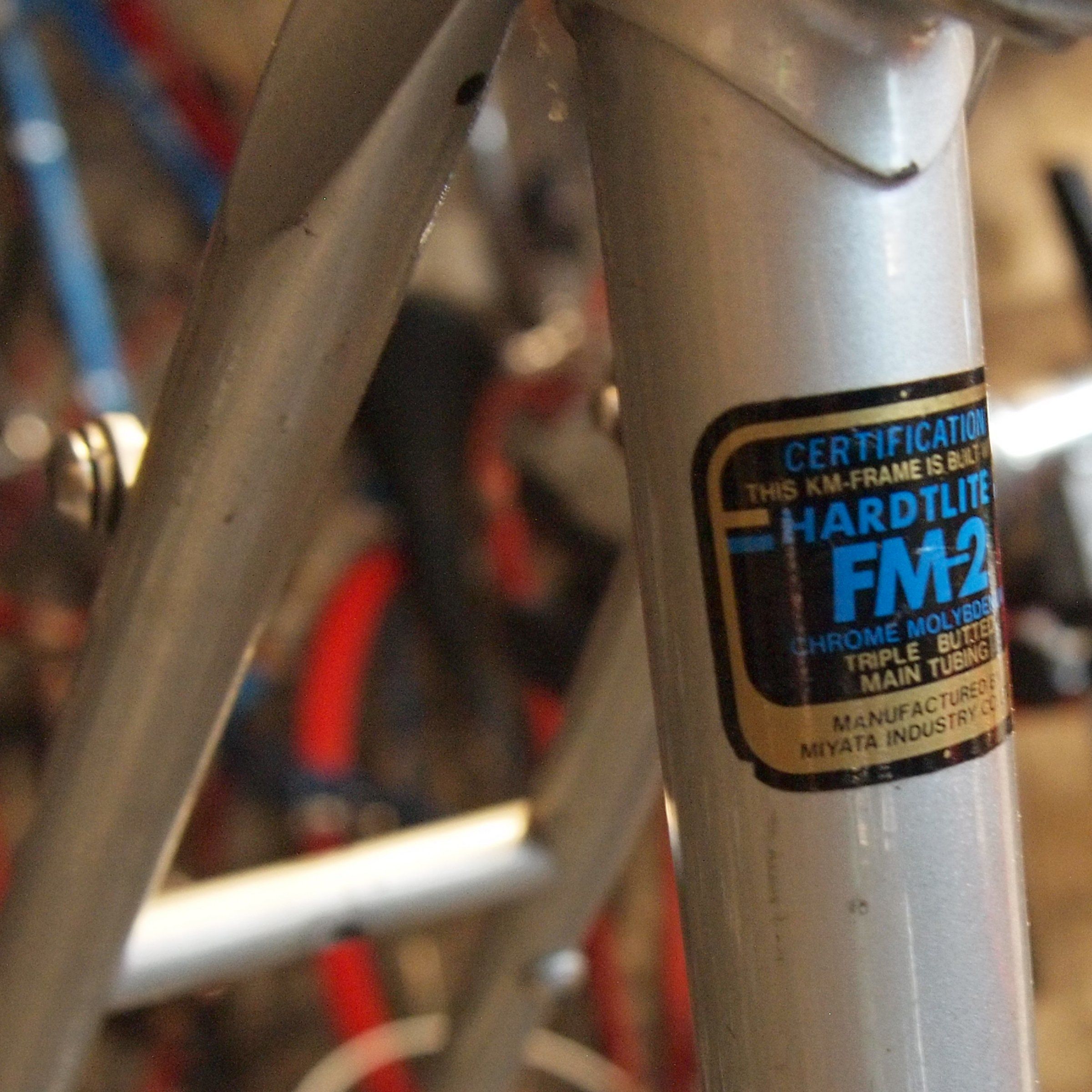

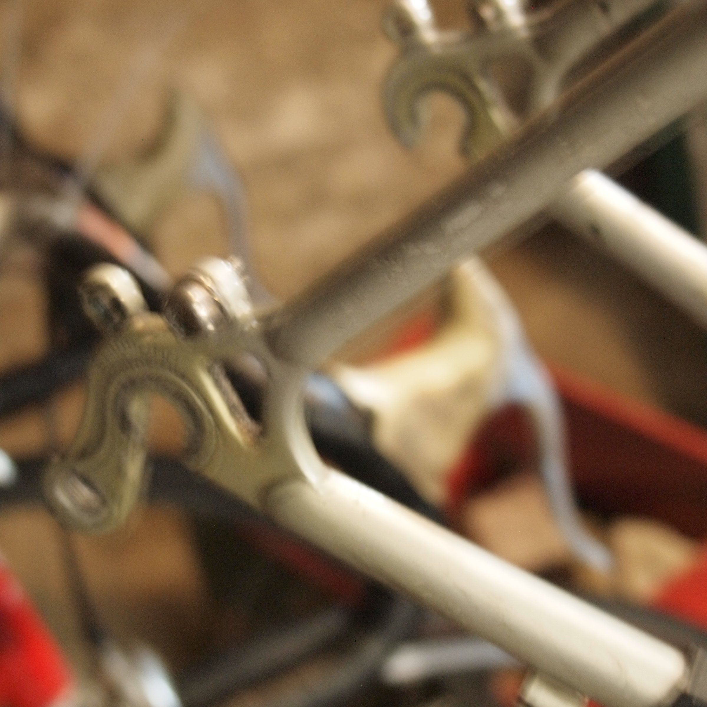

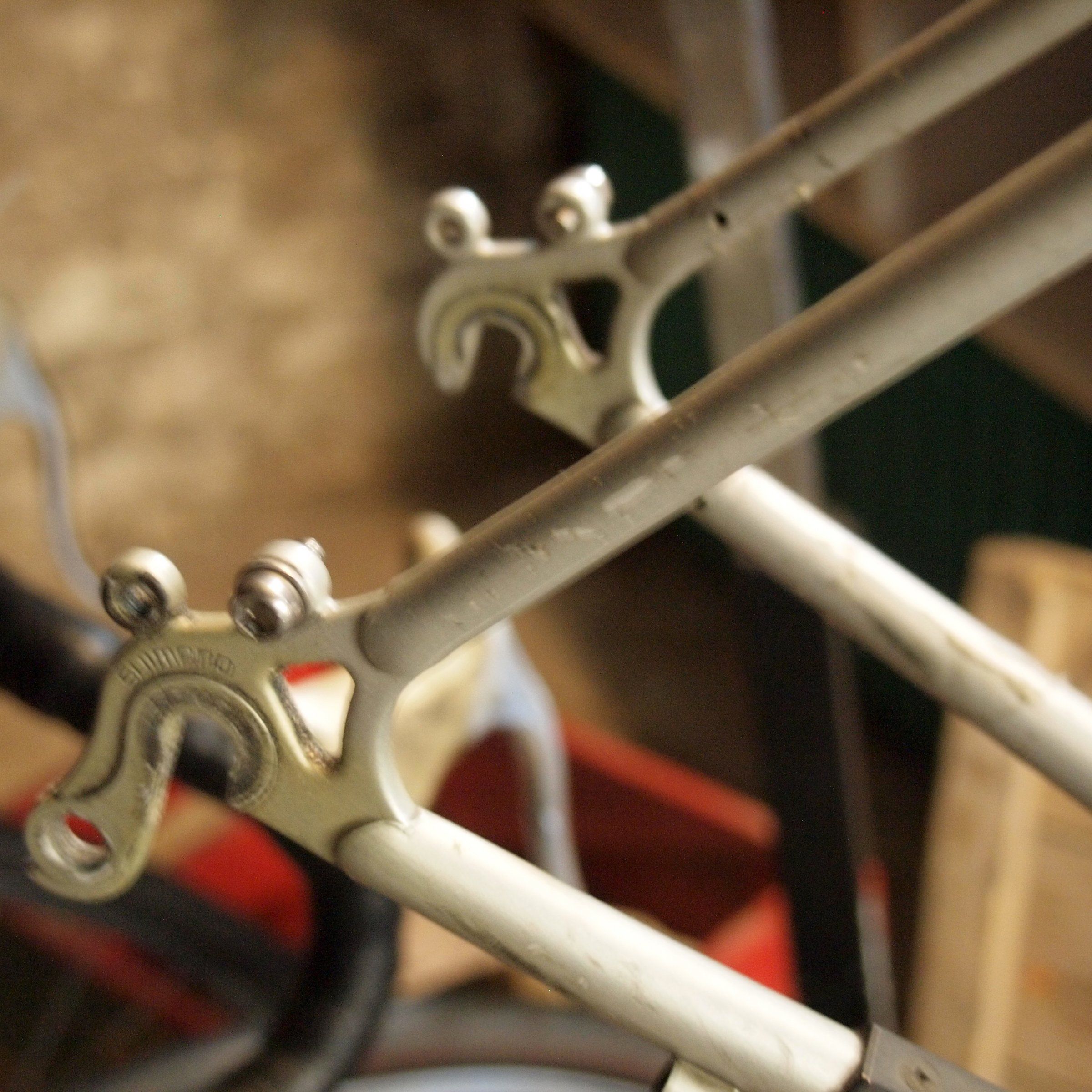

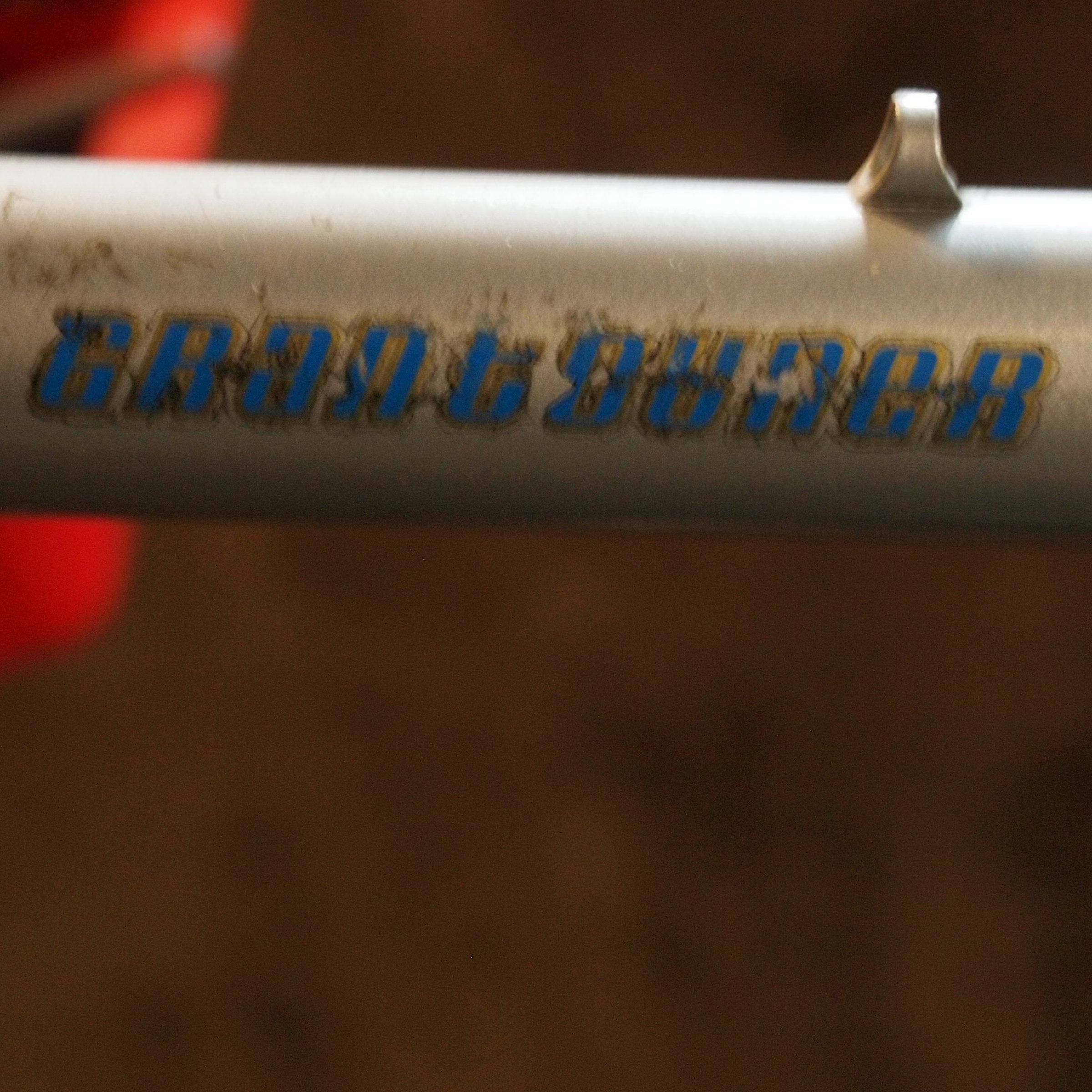

grad eben ein Koga-Myata GranTourer Rahmen ausgepackt - ein hübscher alter Randonneur den ich zu einer Gabel geholt hab die sich nach ner 2ten Hälfte sehnte. Leider waren die Ausfallenden nicht gesichert. Ich messe 124,2 - gab es das (5fach?) oder hat der unterwegs gelitten?

ja, aber es gibt keine Hinweise für Verbiegungen... Risse im lack oder so. Ich werde mal ne strippe spannen. Da der Gerät aus der 6100/6200/6207-era stammt, denke ich 5x ist durchaus möglich.

Denke mal das es 6-fach ist. Bei 124,2 mm bekommst Du ein 6-fach Hinterrad problemlos rein. Habe auch einen Rahmen wo nichts verbogen ist und hinten 124 mm gemessen wurde. Eine 126 mm Nabe passt aber trotzdem mit nur sanften Druck rein. 1,8 mm sind wirklich nicht problematisch. Habe auch einige 126er Rahmen die 128 mm haben. Glaube so genau war das gar nicht.
ja, eine 6200 Schraubkranznabe passt gut rein, ohne biegen und dehnen... ist nun die Frage was man da dranbaut. Im Netz hab ich eines mit 6208 gesehen, das erscheint mir etwas Modern. Aber... davon hätte ich noch da.
Nunja, 6207 oder 6208 wäre ja optisch nur das SIS-Schaltwerk, oder? Kommt ja auch ein wenig darauf an was Du damit vorhast, Originalaufbau oder ein gut nutzbares Rad - bei letzterem kann man ja auch über einen 7f-Schraubkranz und 7f-Schalthebel mit nach belieben optisch passendem Schaltwerk nachdenken :)

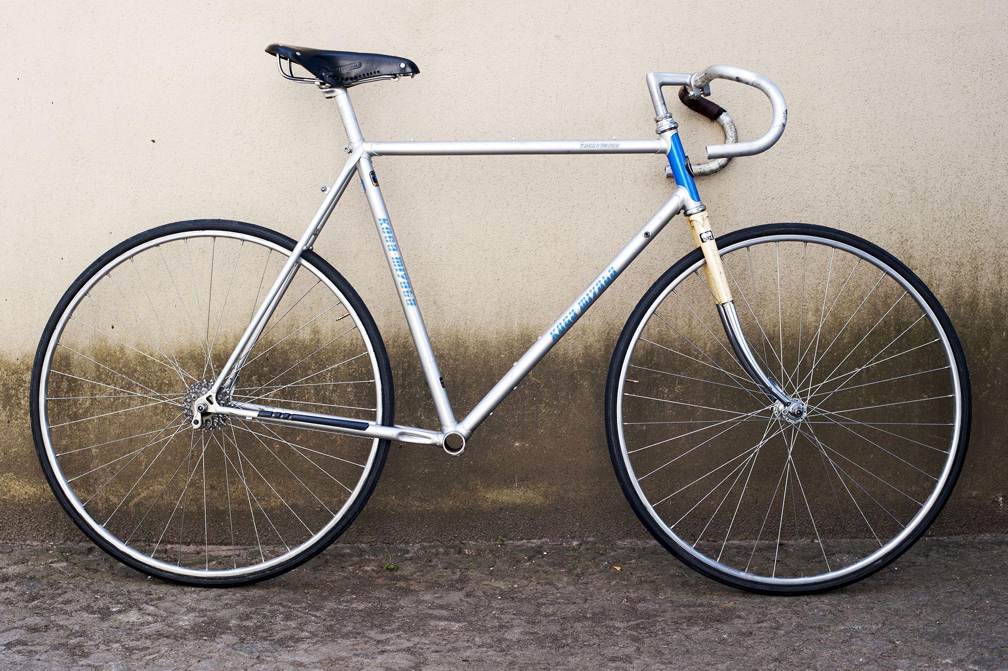

da die Gabel schon von nem anderen Modell (aber auch K-M Randonneur kommt, aber nur 1024) und ich ausreichend Laufräder und Teile der 6207/8 gruppe hab (ausser ner Kurbel glaub ich) wäre das ne flotte Lösung. Aber das nat. mit Kassettennabe. Das Schraubkranzrad war was altes mit Schlauchreifen was mir grad so in die Hand sprang. 6207 gab es auch langschenklige Bremsen....
nur mal schnell zsammag'steckt
32x622 Panaracer Pasela pt Faltreifen oder Vittoria Randonneur? Skinwall oder schwarz? Mit schwarzen Blechen.

Erlaubt ist was gefällt oder praktisch ist. Die 6207 gab es glaube ich schon ab 1984. Die 6208 hat auch die Bremsen und Kurbel von der 6207 gehabt. Das ist doch eine gute und auch schöne Gruppe.
ich hab mal geschaut... da JIS hab ich nen Tange Steuersatz reingehaun, und bis auf die Kurbel hätte ich alles da... dann wird's wohl ne 6208. Die Gabel in nem ähnlichen Silbergrau zu tünchen sollte kein grosses Problem darstellen.
Und ich glaube in dem Fall Paselas in braun in 32c
hab nur ich das Gefühl die Gabel hat nen Hau?
Das mit der Gabel kann auch täuschen. Der Abstand vom Reifen zum Unterrohr ist ja groß.
