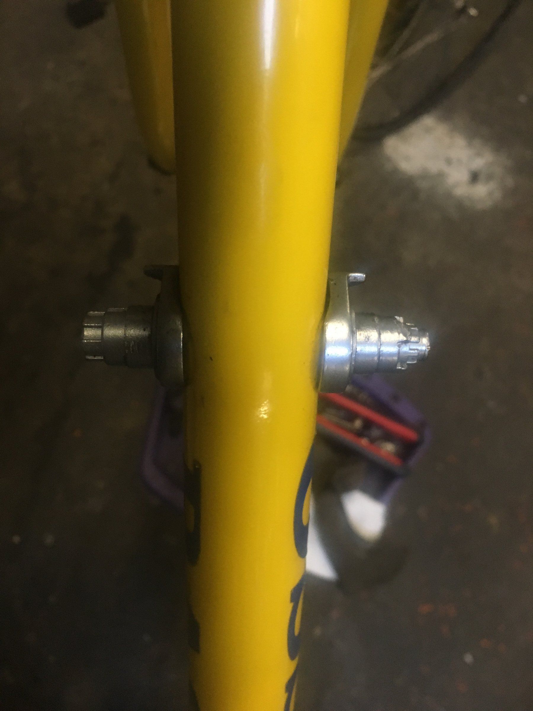

Darunter sind doch sicher japanische oder Campa-Sockel, also mal ein wenig innen zwischen Rahmen und Adapter mit einem Schraubendreher o.Ä. hebeln.
Ja, davon gehe ich aus. Ich habe gehebelt und eine Zange angesetzt, will aber ungern was zerstören. Noch hat sich da nichts bewegt.

1) Den Rahmen mit anderen Schalthebeln aufbauen - und dafür die Suntour - Aufnahmen runter haben.
2) Ja, schon klar. Aber es sollte doch halbwegs zu erkennen sein, hoffe ich ;)

Die beste Wirkung bekommst Du wohl mit Hebeln - selbst wenn Du da punktuell an einer Stelle den Lack etwas eindrückst sitzen da hinterher doch eh die anderen Adapter drüber. Wenn die Adapter einfach auf die lackierten Schaltsockel draufgepresst werden ohne dass der Lack vorher entfernt wird klemmt das halt ordentlich. Ich sehe da doch schön viele Ecken wo man innen mit einem flachen breiten Schraubendreher ansetzen kann :)
Ich werde nochmal mein Glück versuchen. Danke euch allen jedenfalls.

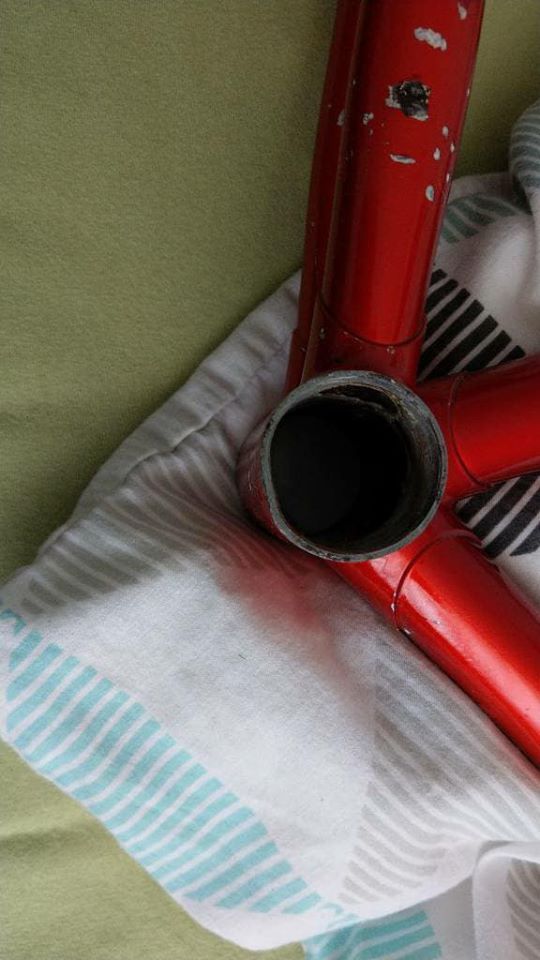

Hab ein unangenehmes Anliegen. Ich hab einen Rahmen gekauft und DHL hat beim Transport die Innenlagermuffe beschädigt...
Delle, so kann man kein Lager mehr einbauten.
Hat jemand schonmal bei DHL eine Beschädigung reklamiert und weiß wie das so abläuft?
Ich als Käufer muss mich jetzt darum kümmern weil das Ding ja bei mir ist, und am Ende bleib ich noch auf dem Schaden sitzen obwohl ich am wenigsten dafür kann?
Vielen Dank...

Hat mein Mitbewohner angenommen, aber der Verkäufer hat schon angeboten, falls DHL nicht zahlen will er das Rahmenset zurücknimmt und ich das Geld zurückbekomme.
Gibt es irgeneine Hoffnung das zu reparieren? Wäre ein Jammer um den Rahmen...

Ich habe das gleiche Problem. Man muß die Beule rausdengeln (bspw. mit einem Kupferdorn) und dann wahrscheinlich das Gewinde neu schneiden.
