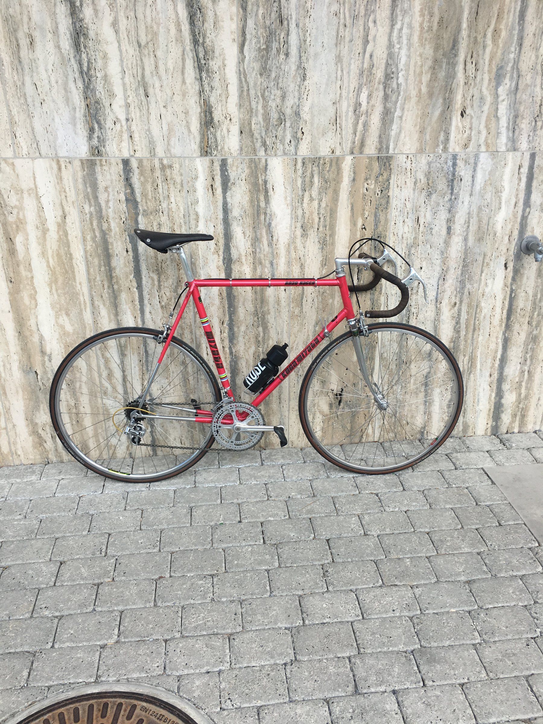

Schaftmitte bis Lenkermitte, waagerecht. Würde sagen Du hast da einen 120er Vorbau und damit schon einen ordentlich langen. Vielleicht brauchst Du statt Koga was italienisches, die bauen die Rahmen doch immer länger?
Vielen Dank.
Ob am Koga bzw. den Geometrien des Herstellers oder einfach einem etwas unglücklichen Set Up liegt, weiß ich eben nicht. Bisher war ich nicht unzufrieden, aber nachdem ich in den letzten Wochen recht viel auf meinem '79er Roadspeed saß, habe ich das Gefühl zu aufrecht zu sitzen. Instinktiv kam mir als erstes die Vorbaulänge ins Visier, weswegen ich fragte.
Gut möglich, dass das Gefühl aber auch aus unterschiedlichen Rahmenhöhen und darüber mehr Überhöhung beim Roadspeed hervor ging.
Dennoch: Bekommt man überhaupt klassische Vorbauten in 130mm?

Ich hätte nen 140er Cinelli, den ich im Leben nicht verbauen werde... :D Wenn ich da jemanden mit glücklich machen kann...

Versuchsweise einen 130er oder 140er zu montieren wäre wahrscheinlich einen versuch wert. Ein passender von Sakae Ringyo wäre natürlich ein träumchen.

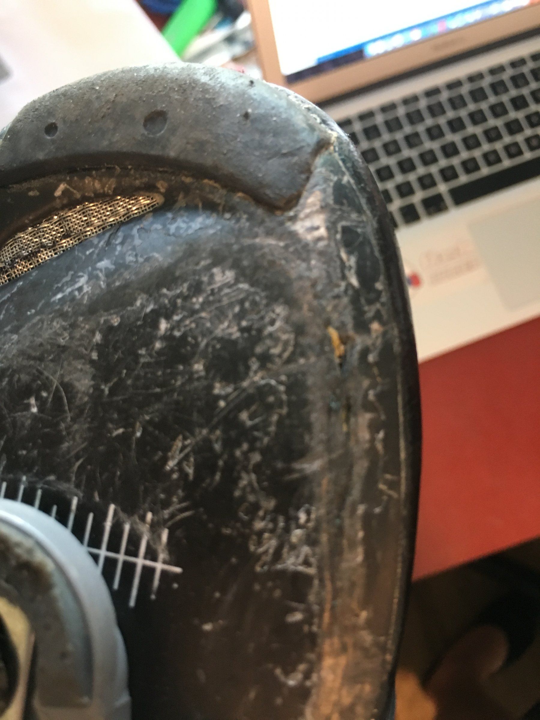

Eine weitere Frage habe ich noch, die allerdings nur indirekt mit dem Klassiker zu tun hat: Als ich gestern die cleats gewechselt habe, sind mir an meinen Schuhen Absplitterungen an der Carbonsohle aufgefallen.
Sind diese in hinsicht auf die Stabilität und Haltbarkeit der Schuhe bedenklich und oder einfach unschön?

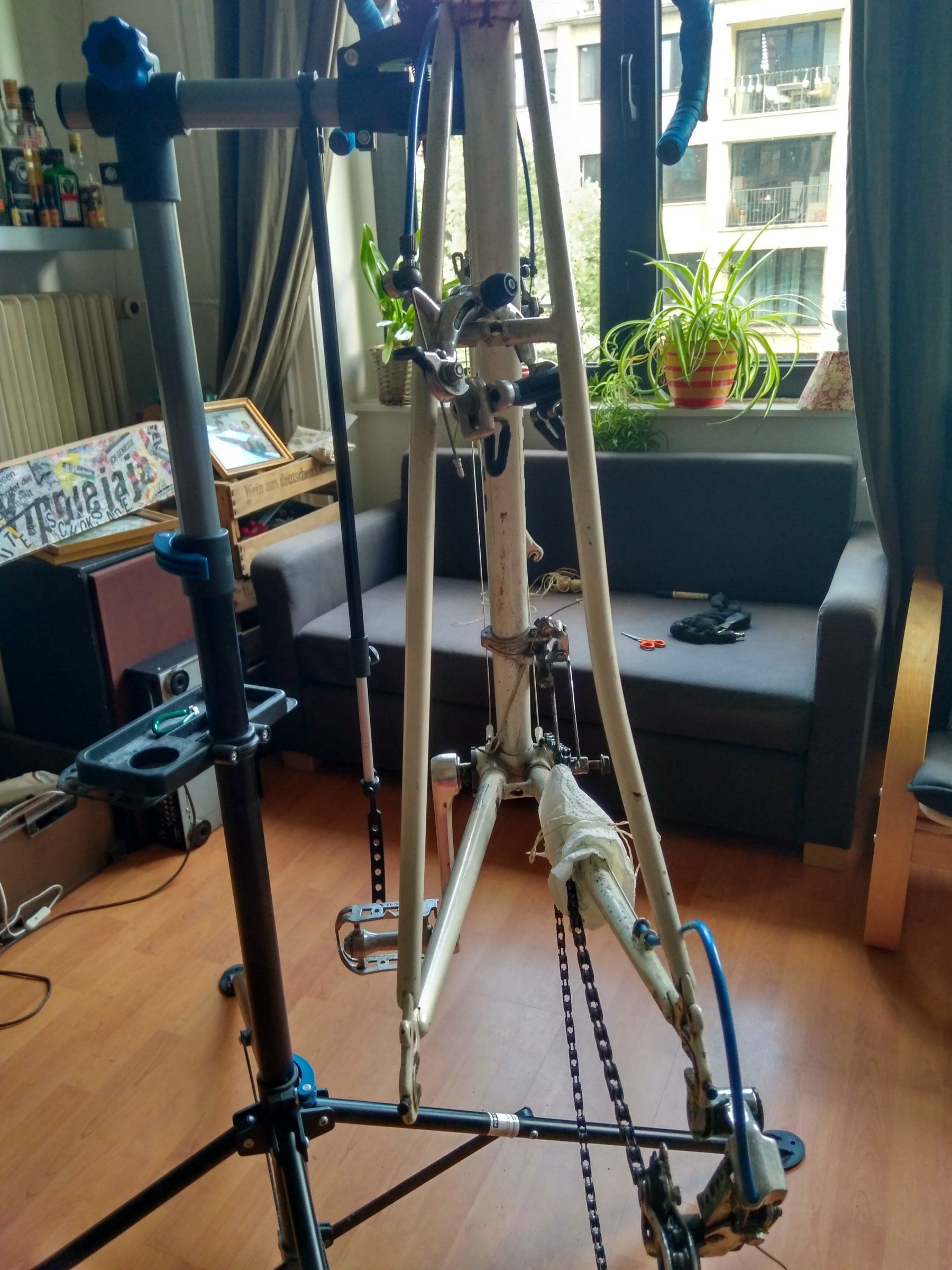

Hallöchen liebe Bastelfreunde! Ich habe leider gestern ne kleinen Crash gehabt und bin auf meinen Hinterbau gefallen. Nun hat das HR ne 8, was für mich kein allzu großes Problem darstellt, viel unangenehmer ist, dass die Sattelstrebe meines geliebten 70er Mars Rahmens nun ne ordentliche Biegung aufweist. Ich hätte mittel und Wege, das wieder gerade zu biegen, die Frage ist ob das dann noch stabil ist... Was meint ihr? Versuchen oder gleich neues Bike? Hab halt eigentlich grad keine Kohle für ein neues...

Wenn der Rahmen nichts so Hochwertiges ist werden die Sattelstreben recht robust sein.
Ich würde es auch zurückbiegen, allerdings ein Hinterrad, bzw. eine Hinterradnabe einbauen um möglichst zu verhindern das die Ausfaller sich verbiegen.

Danke für die Tipps! Hab leider keine lose HR-Nabe und keinen Platz fürn ganzes Hinterrad, brauche den Platz zum arbeiten. Hab einfach ein Stück Holz in entsprechender Breite zwischen die Ausfaller geklemmt und Versuche es gerade mit n paar Hölzern und nem Spanngurt wieder grade zu ziehen... Absurd widerspenstig diese Mannesmann Heizungsrohre! Komme maximal Millimeterweise voran!

Mit dieser wursterei wirst du kein erfolg haben
