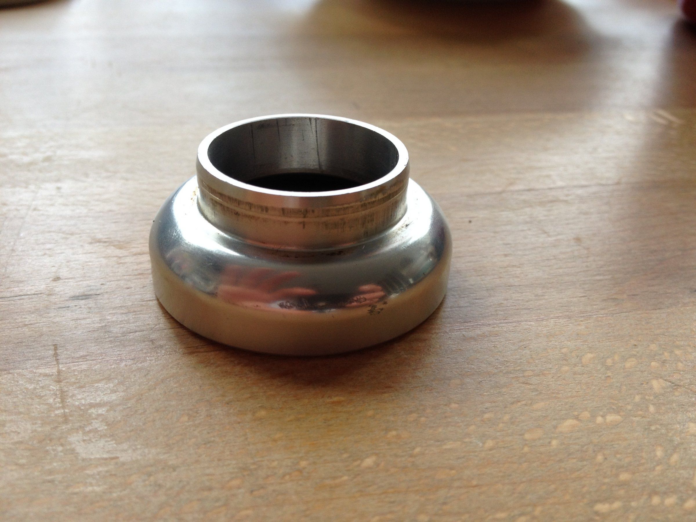

Wie sind eure Meinungen/ Erfahrungen- kann man Steuersätze "mixen"?
Da ich an einem Alltagsrad eine gerissene Lagerschale habe, aber nicht den ganzen Steuersatz tauschen will- ist das realistisch? Kommt es auf die Hersteller an? Oder völliger Blödsinn?
Geht um ne Miche- Lagerschale (alt) und ne Tange (?) bzw. no name Lagerschale (neu)..
Wenn du noch den Gabelkonus tauschst bist du auf der sicheren Seite. Ansonsten einfach mal fühlen per Hand, obs passt. Wenns nicht ganz passt wird sich das nur auf die Betriebsdauer auswirken. 1 Tag oder 10 Jahre, alles drin XD
