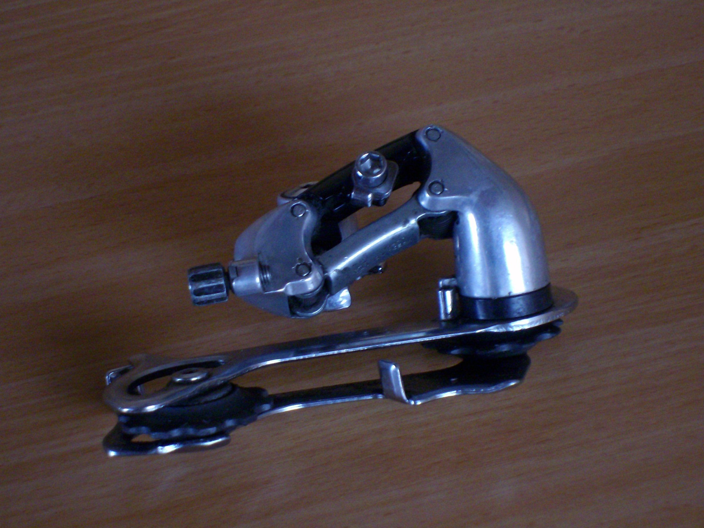

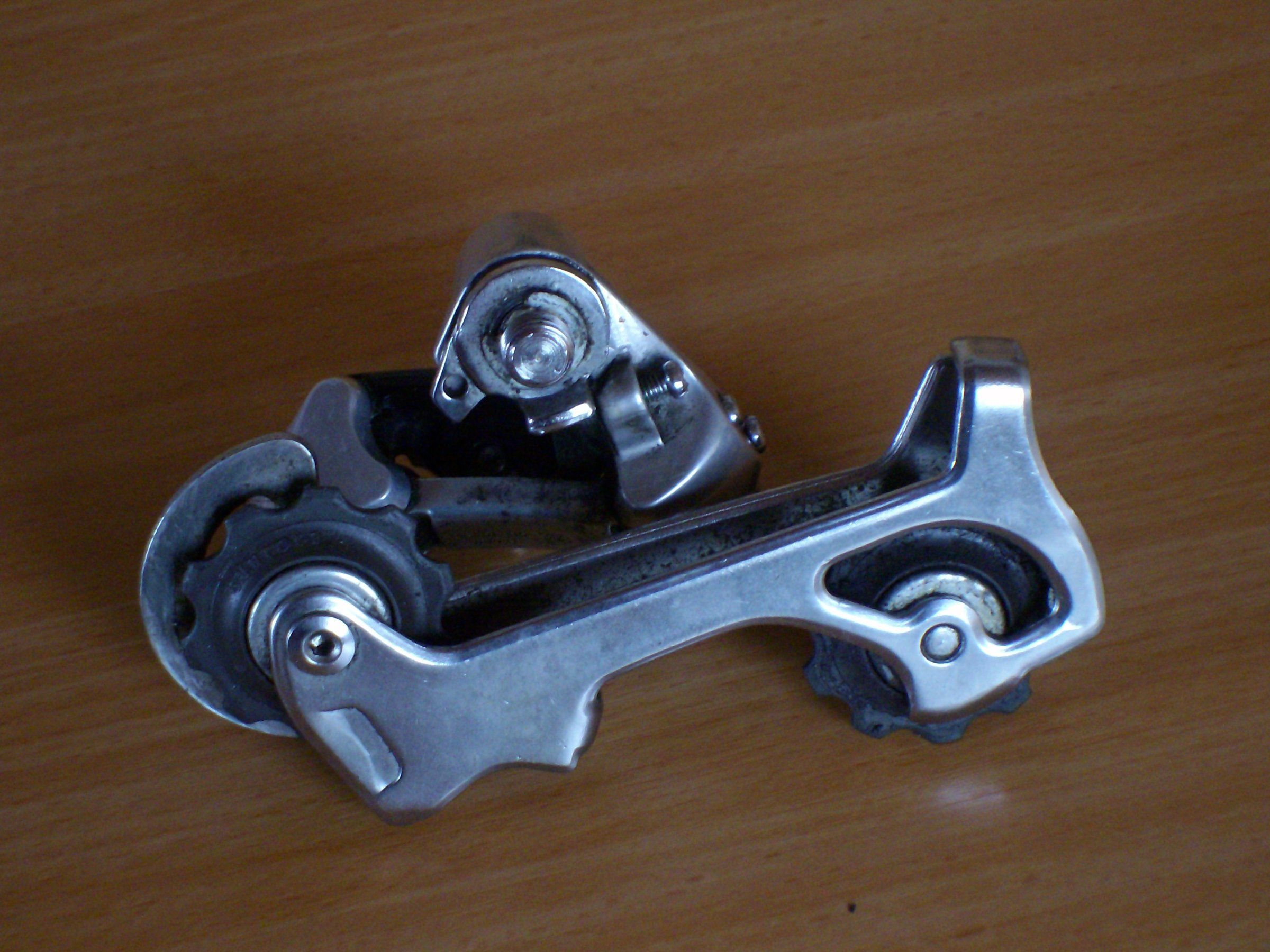

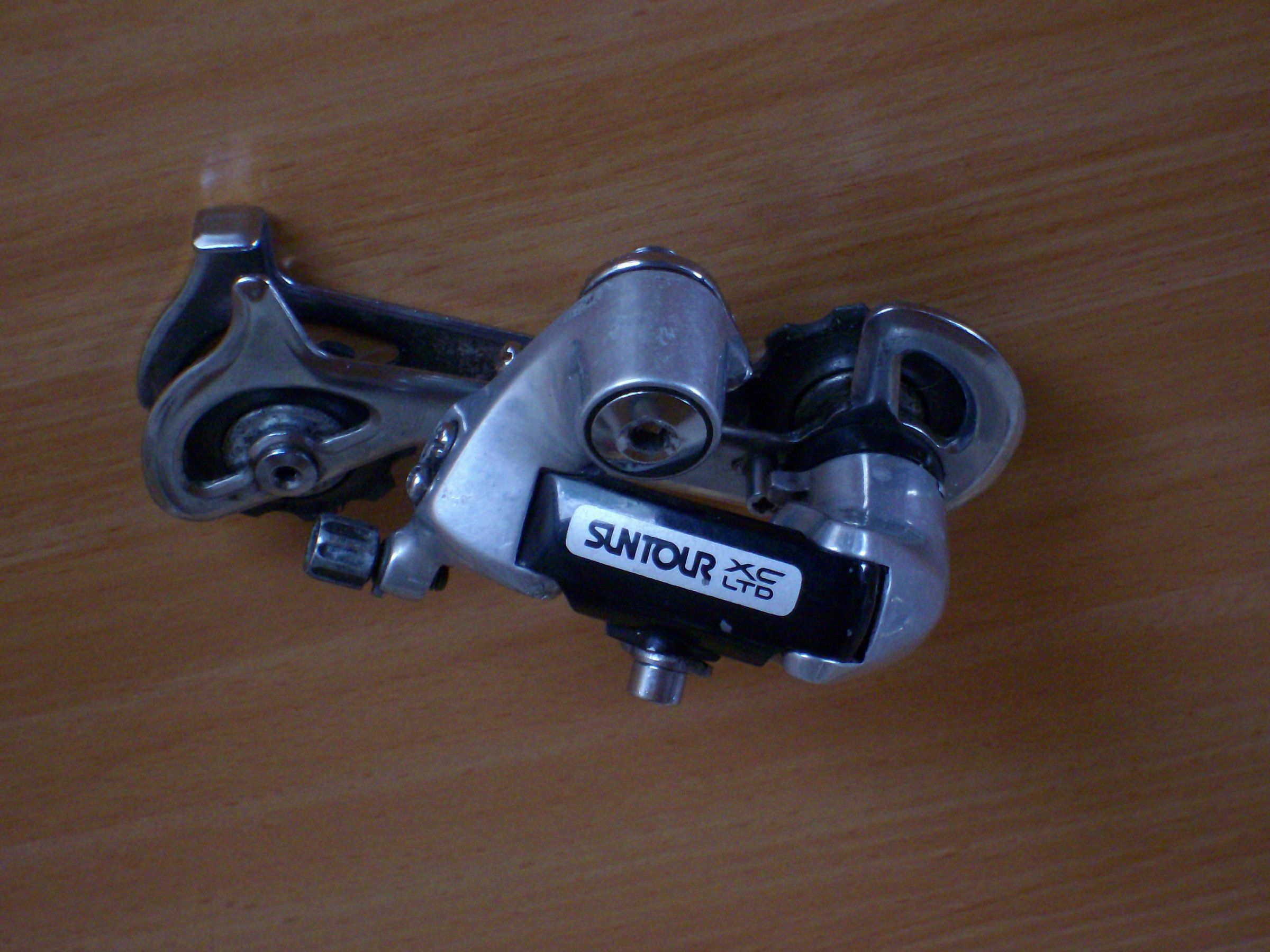

Da ich Überlegungen für meinen Neubau anstelle, dachte ich an etwa Superbe-Niveau, wie sieht Dein Schaltwerk denn aus?
Na superb natürlich:
Unterrohrhebel sind gesetzt, damit müsste die Schalterei harmonieren... Aber Kompatibilität ist bei Suntour glaube ich kein Thema, nicht?
Ich fahre indexierte Barcons mit XC Pro Schaltwerk, 7fach, 12-30Z. Wenn die 7fach Barcons mit dem MTB Schaltwerk harmonieren, sollten das 7fach Indexunterrohrschalthebel auch tun!?
Superbe Pro (Superbe war nie indexiert) Niveau wäre XC Pro.
Superbe Pro Schaltwerke sind immer short cage und offiziell mit max. 26Z Ritzel sowie 26Z Kapazität gelabelt. Vielleicht hat jemand andere praktische Erfahrungen.
Indexierte Straßenschaltwerke mit mindestens Medium Cage auf Superbe Niveau hatte Suntour glaube ich nicht.
