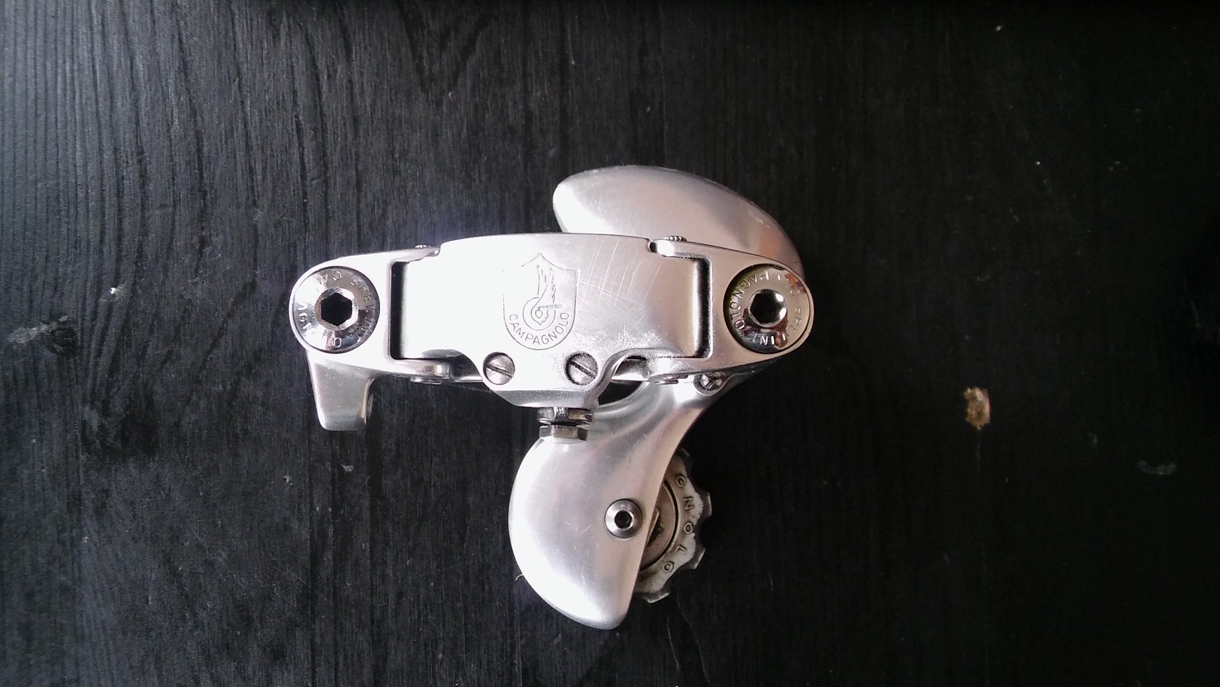

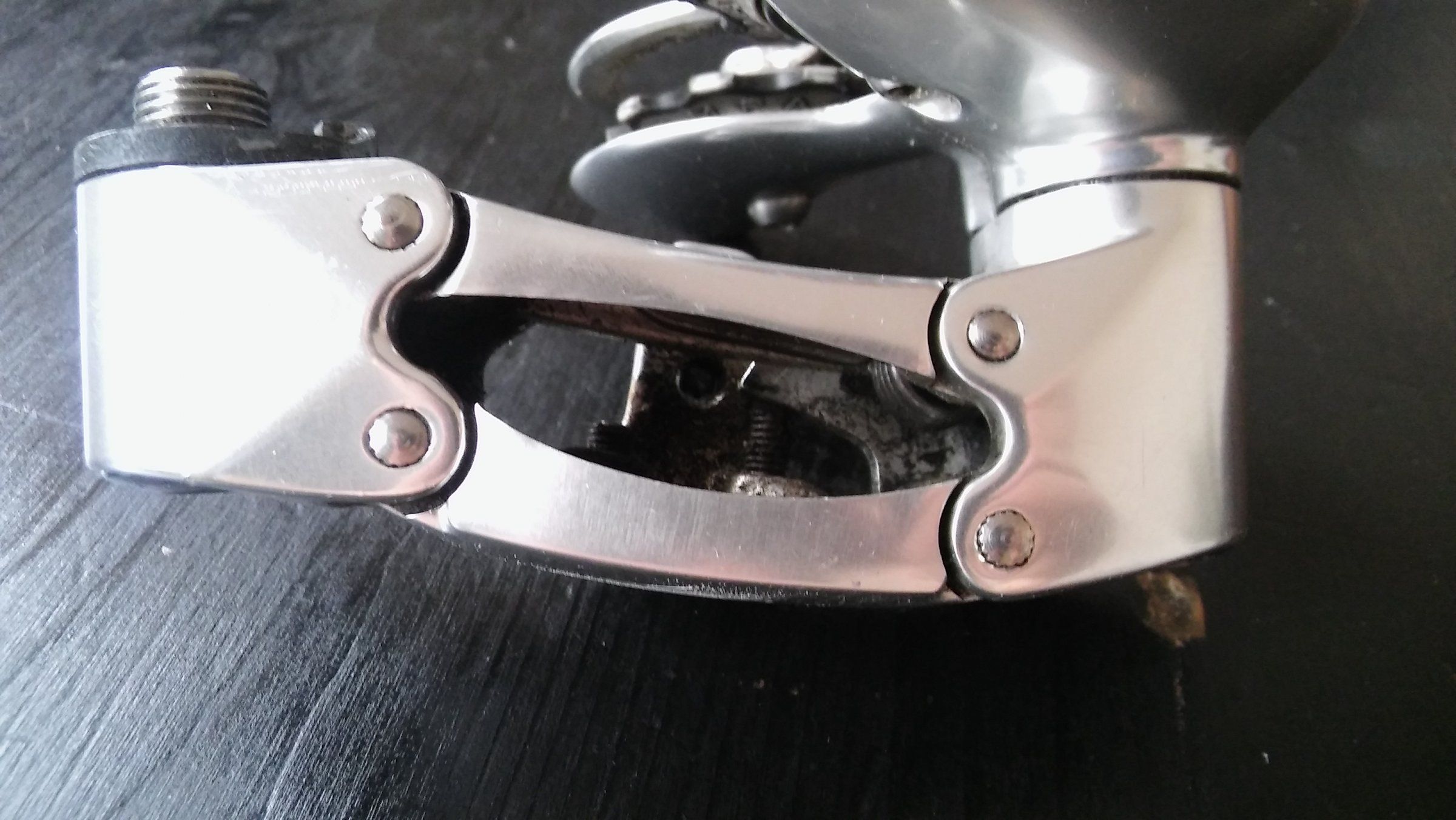

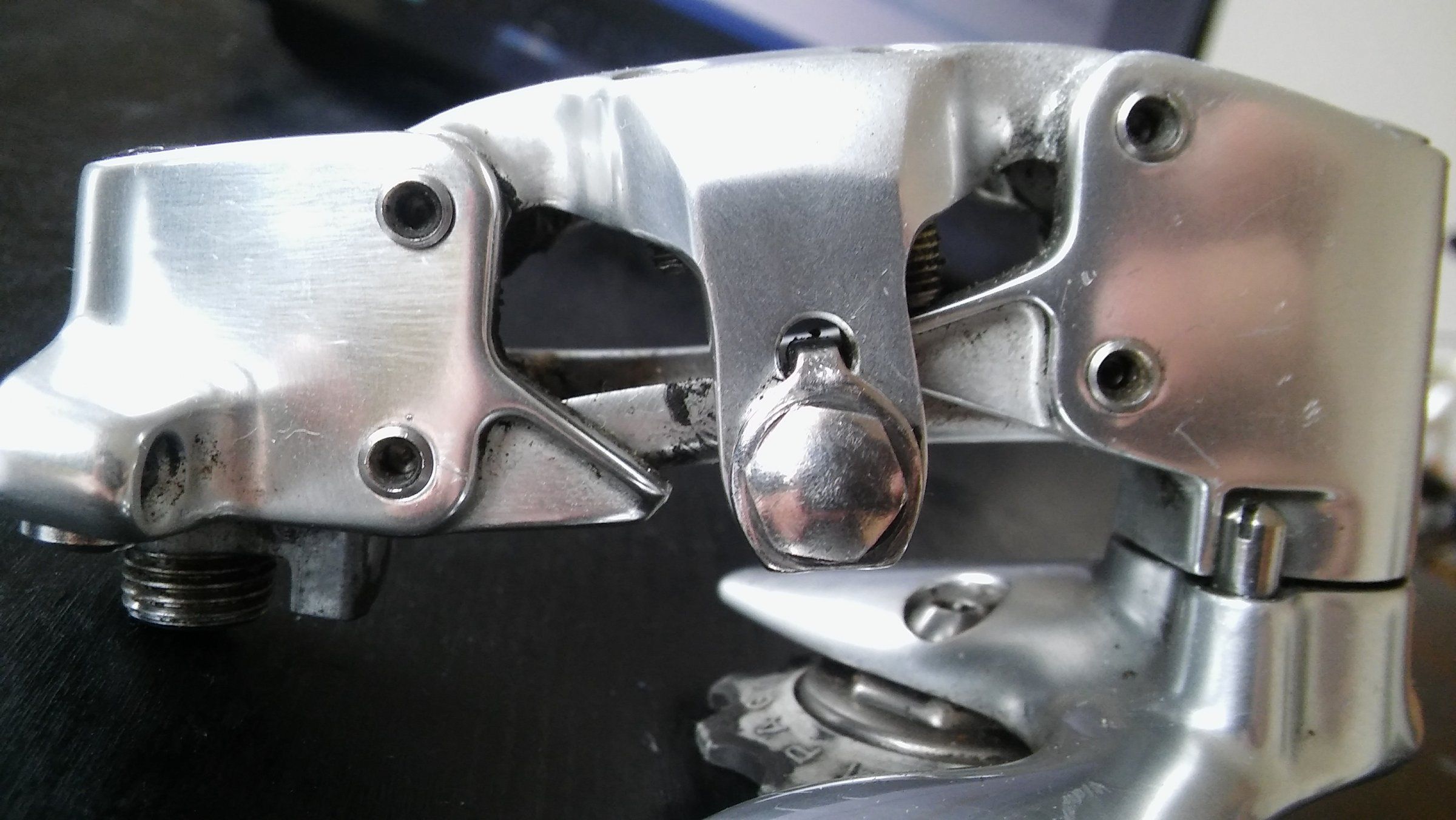

Huhuu,
ich habe vor mein C-Record Schaltwerk etwas aufzuhübschen um die Kratzer zu entfernen.
Jetzt meine Frage an euch, gibt es einen Trick wie man die Nieten von dem Parallelogramm öffnet?
Braucht man dazu Spezialwerkzeug? Irgendwas beachten?

Ja, Du solltest beachten, daß man das nicht ohne echten Grund tun sollte und Polieren ist kein echter Grund. :p
Nein,im Ernst: Die Nieten müßtest Du aufbohren und danach durch Neue ersetzen. Deshalb solltest Du Dir das besonders gut überlegen.
Nein,im Ernst: Die Nieten müßtest Du aufbohren und danach durch Neue ersetzen. Deshalb solltest Du Dir das besonders gut üerlegen.
Puhh :confused:, genau das wollte ich eigentlich nicht hören, aber ich habs bereits befürchtet. Aufbohren kommt für mich nicht in Frage..
ok dann wirds eben bisl umständlicher, friemeliger und zeitaufwändiger.. :(

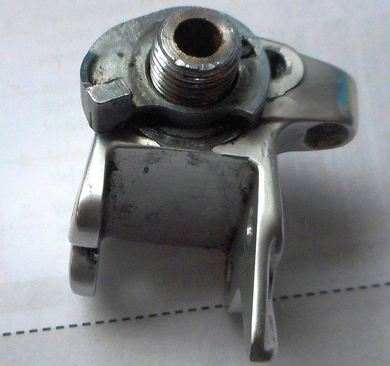

Ich häng mich da mal dran:
Ich habe die Nieten geöffnet, und ja, ich hatte einen guten Grund.
Jetzt hab ich aber das Problem, daß ich den oberen Schaltwerksbolzen zum verrecken nicht rauskriege:
Nach dem Öffnen der Schraube läßt sich der Schaltwerksanschlag gegen die innenliegende Torsionsfeder nach beiden Seiten verdrehen und auch der Schaltwerksbolzen dreht sich ringsum frei, nur raus geht er eben nicht (auch nicht mit sanfter Gewalt).
Also, falls jemand ne hilfreiche Idee hat, bevor ich den ganz großen Hammer aus'm Keller hole... :idee:

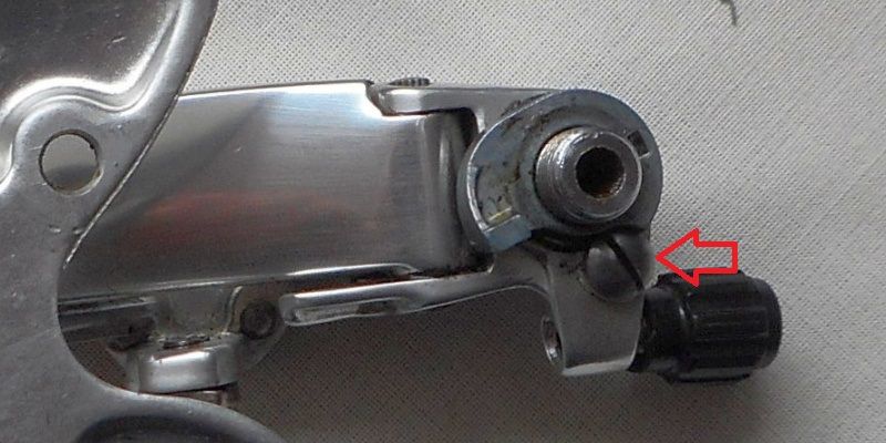

Guten Abend. Ich habe einen der Bolzen (keine Ahnung wie das richtig heißt) am Hebel meiner Campa Athena Bremsen(Bj ca 1990) verloren. Unterhalb des Gelenks. Wie komme in da an Ersatz?
Ich weiß nicht sicher wozu der gut ist. Vermute aber er verhindert, dass der Hebel zu weit auf geht.
Danke für die Hilfe schonmal.
Gruß Lars
Ich habe ja überhaupt keine Ahnung, aber ist das im Bild oben rechts nur ne Unterlegscheibe, oder womöglich eine Art Splint, der den Anschlag festhält?
Nein, das ist einfach der plane Ring ums Gewindeloch. Der Schraubenkopf begrenzt dann (wenn eingeschraubt) den Schwenkbereich des Anschlags und - so meine Theorie - hält gleichzeitig den Anschlag im Gehäuse fest. Wenn die Schraube heraus ist, dann sollte, denk ich jedenfalls, der Anschlag eigentlich herausgehen. Eigentlich... tut er aber nicht.
Ich finds ja auch nett, wenn sich Leute Gedanken machen, die nach eigener Aussage "ja überhaupt keine Ahnung" haben. :bier:
Noch hilfreicher aber wären welche mit Ahnung. Also, hat wirklich noch niemand so einen Schaltwerksbolzen (C-Record 1. Gen.) ausgebaut?
