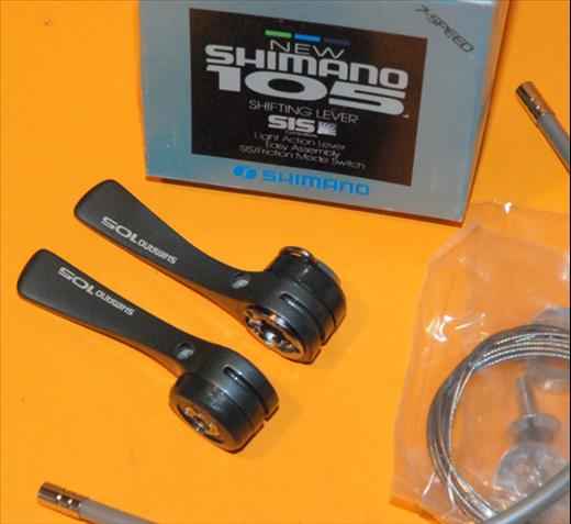

könnte auch am nachträglich geänderten Freilauf liegen, der möglicherweise geringfügig andere Maße hat. 1050 war 6-fach UG only.
die beiden genannten Lösungsvorschläge klingen ganz vernünftig. fährst du eine UG oder alte zerlegbare HG Kassette?
Danke erstmal für deine Angaben!
Hier irren leider Viele, ab etwa Ende 1987 und dann 1988 gab es die sog. "New 1050" mit Neuerungen, bevor die 1055 eingeführt wurde.
Die war definitiv 7-Speed index, neben zb. den SLR Bremsen. Dazu wurde der vorher 6-fach Freilauf UG mit einem Hybridfreilauf (UG/HG) ausgestattet und definitiv 7-fach Index gefahren.
Ich habe hier eine Gruppe aus Dez. 1987 mit den Neuerungen (zb. gab es da noch keine 1051 7 speed Hebel, es wurde ein RX100 Hebel montiert)
Die HR nabe wurde 7-speed Index bei EB 126 gefahren, Freilauf war nicht getauscht worden, es waren UG/HG Einzelritzel montiert, nun habe ich eine 7-fach HG 50 Kassette montiert, die auch optisch und technisch einwandfrei auf dem Freilauf montiert werden kann-die Ritzelabstände sind identisch.
Ich vermute bald, das die Ausfaller verbogen wurden-lass ich mal mit ner Kontrolllehre überprüfen.
Gruss Rainer
Die RX100 der Nachfolger der Exage 400 und 500-Gruppen und kam erst Anfang der 90er. Die 1051 ist schon korrekt. Die gabs in 7-fach mit dunkelgrauen Hebeln. Dazu gab es dunkelgrün eloxierte Naben und Bremsen.

Die RX 100 kam ab August 1989 in den Handel und als Ausstattung an die Räder (Habe die an meinem 1989 Peugeot mit 1989er Datumsstempeln). Die Exage 500 und 400 gab es noch parallel und waren unter der RX 100 angesiedelt. Die RX 100 orientierte sich an der 105er, ist in vielen Teilen technisch baugleich, aber mit anderem Oberflächenfinish. Vorgänger der RX 100 war wahrscheinlich die bei uns relativ unbekannte Z-Gruppe, die eine vereinfachte (nicht so aufwändige Gravuren, Bremsen ohne Schnellspanner) Golden Arrow (105er) war.
Danke Bo, genau diese Gruppe meinte ich .......dann sind die RX 100 Hebel wohl doh nachträglich dazugekommen.

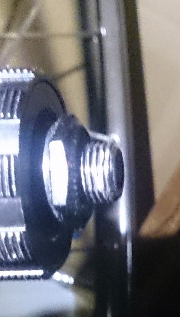

Moin,
habe eine 1050 Hybrid-HR Nabe (UG/HG, EB 126,Laufrad in einen Gazelle Hinterbau (EB gemessen ca. 127) montiert. EB passt gut, nur die Ketteschleift beim 13er Ritzel der 7-fach Kassette am unteren Bereich der Ausfaller-Kettenstrebe......
Der Hinterbau war zuvor aufgebogen und mit 130er HR mit Campa Rekord 7-fach Schraubkranz gefahren worden.....
Ursprünglich war der Rahmen (Bj. beim Decalwechsel 1987/88) mit einer 6400 ausgestattet und wohl 7-fach gefahren worden.
Normal dürfte das funktionieren ? Dann wurden evtl. die Ausfaller/Schaltauge beim Rumgebiege verbogen???
Hat jemand ähnlich Probleme/Erfahrungen?
Gruss Rainer

Warum biegt man einen aufgeweiteten Rahmen wieder zusammen, statt die größere Klemmbreite für ein stabileres Laufrad auszunutzen?
Zur eigentlichen Frage: Ich habe mal vor Jahren eine FH-6207 mit einem 7-fach HG-freilauf versehen (es gab nur den als Ersatzteil beim Radhändler) und musste auch ein wenig umspacern. Der 7-fach Freilauf ist etwas breiter als der 6-fach Freilauf.
Habe ich auch schon dran gedacht, aber ein aufspacern von 126 auf 128 mm bringt mir pro Seite 1 mm und das reicht auch nicht, da die Kette auf dem 13er direkt an dem Ausfallende anliegt....ausserdem bräuchte ich dann wohl eine längere Hohlaxe..?!
Komischerweise hat das HR in dem Vorgängerrrad bei EB 126 perfekt als 7-fach HG funktioniert, sogar mit 12 er Abschlussritzel......habe den Rahmen noch hier und konnte nachmessen.
Habe heute mal eine andere Zusammenstellung gebastelt, auch ein 14 er Abschlussritzel 7-fach funktioniert nicht, daher denke ich fast, das da mit den Ausfallern und/oder dem Schaltauge etwas nicht stimmt.....
Gruss Rainer
Hilft es nicht schon, die Position des HR im Ausfaller nach vorne zu verändern? Hat bei mir (126er Nabe mit 7-fach in Rahmen mit 123 EBB) funktioniert.
Danke, werde ich mal testen, glaube aber nicht, dass das reicht.
Ist ne Gazelle AB Frame, vermutlich Bj. 87, dann 88 lackiert mit ner EB von 126, war wohl recht speziell. Da wurde wohl auch zu dieser Zeit tatsächlich nur 6-fach UG drauf gefahren, Ab etwa92/93 hatten die dann lt. Katalog auch nicht 130, sondern 132 er EB für 7/8-fach.
Wie gesagt, funktioniert 7-fach bei 126 EB in einem Chesini Hinterbau tadellos....
