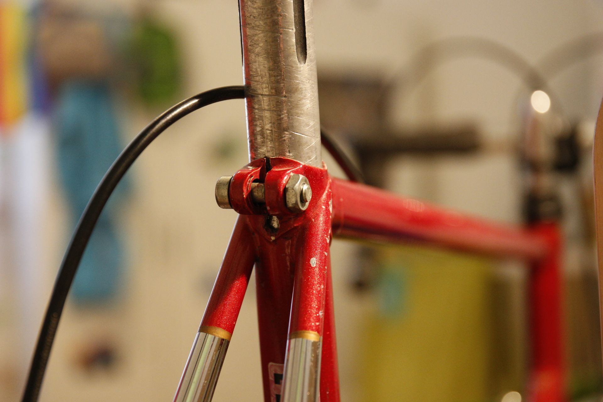

Hier ein paar Detailfotos, leider ist draußen ein Schneesturm daher habe ich keine gute Fotoumgebung.

Dann würde ich mal Entwarnung geben. Das sieht nach einem eingelöteten Röhrchen aus.
Bevor Du dort Hand anlegst, solltest Du aber den Bremszug inkl. der Bowdenzughülle rausnehmen. Dann mit einem Glasfaserstift oder Schleifpapier noch die Stelle säubern. Ich würde einen Glasfaserstift nehmen udn das Ganze aber draußen und nicht drinnen erledigen. Anschließend mit Aceton oder Alkohol reinigen und Fertan drauftupfen. Das Fertan unbedingt genau nach Anleitung verarbeiten.
Anschließend kann man mit Lack die Stelle austupfen.

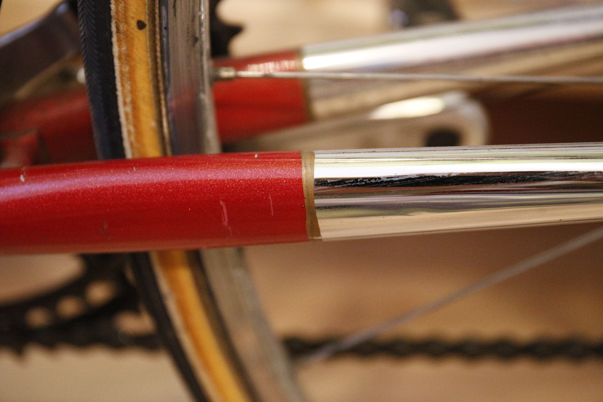

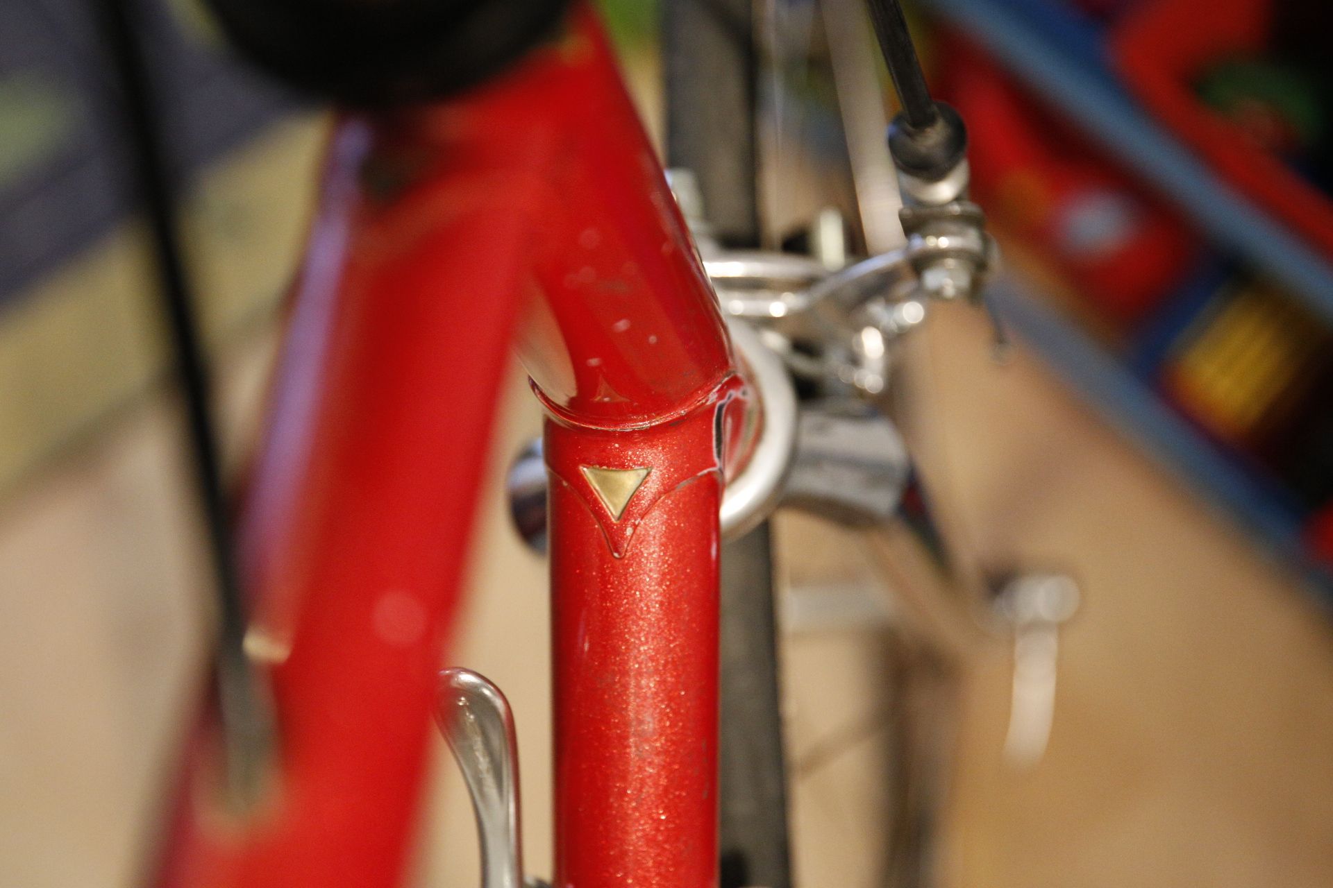

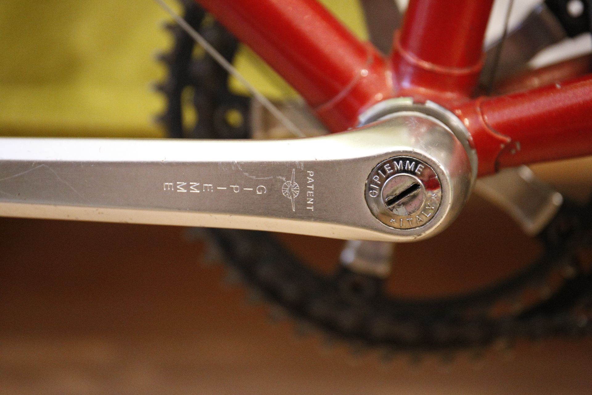

Kannst Du uns bitte noch ein Bild der Strebenanlegung an der Sattelrohrmuffe sowie weitere Detailbilder vom Rahmen machen? Das scheint ein doch etwas höherwertiger Rahmen zu sein und da lohnt eine Herstellerbestimmung.
Danke erst einmal für die guten Tipps! Der Bremszug ist fest, wie bekomme ich den gut raus?
Ich hoffe das passt so.

Stimmt, da ist ne Röhre drin. Also dann - Bremszug raus und versuchen, die Schadstellen mglst. unauffällig zu retouchieren.
Die HR-Bremse muss abgeklemmt werden und der Zug komplett herausgezogen. Es ist bei dieser Bauart nciht zu erwarten, dass die Hülle im OR gestoppt ist und der Zug im Rohr lose läuft, sondern dass er komplett in der Hülle läuft. Also muss die auch komplett rauszuziehen sein.

Bilder passen erstmal. Da wird scih sicher noch der Ein oder Andere bzgl. Hersteller melden. @regges, @Avi.1990 und @no*dice fallen mir da als unsere Spezialisten ein.

Bei diesen durch das Oberrohr gehenden Bremszügen gibt es mehrere Varianten. Eine, bei der durch das gesamte Oberrohr ein Röhrchen geht, durch welches dann die Bowdenzughülle komplett und in einem Stück vom vorderen Bremsgriff bis zur Bremse geführt wird.
Das gibt es auch noch in einer Ausführung, bei der das Röhrchen im Oberrohr unterbrochen ist, was den Wechsle des Bremszuges zu einer echten Aufgabe macht.
Dann gibt es noch die Variante, bei der durch das Oberrohr ein dünneres Röhrechen geführt ist und Du somit eine Bowdenzughülle vorne hast, die nur bis etwa 1 cm in das Loch geht und hinten eine weitere Bowdenzughülle, die auch nur einen knappen Zentimeter in das Loch hineingeht.
Auf jeden Fall mußt Du den Bremzug hinten an der Bremse erstmal losschrauben. Wenn sich die Bowdenzughülle aus den Röhrchen nicht herausziehen läßt, dann würde ich die Löchlein erstmal kräftig mit Rostlöser einsprühen und das Zeug einwirken lassen. Wenn es eine durchgehende Bowdenzughülle ist, dann mußt Du versuchen, daß der Rostlöser durch das ganze Röhrchen "durchkriechen" kann. Also solange sprühen, bis es bei hochkant gestelltem Fahrrad hinten quasi wieder rausläuft.
Das Ganze ggf. mehrfach wiederholen und nie mit Gewalt an der Bowdenzughülle ziehen, Wenn die in der Mitte irgendwo durchreißt, dann wird das schwierig die da wieder rauszubekommen.
