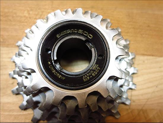

Abzieher mit 2 Nuppsis dran sind ( fast) alle untereinander tauschbar ( Regina / Maillard / Suntour ) wenn man den Abzieher mit der Schnellspannachse festklemmt , damit der nicht abrutscht .
Der MF-6207 hat nach meiner Meinung eine Innenverzahnung für den Abzieher TL-FW30 , 2 Nuten ist ein anderes Modell .

Ich glaub die Innenverzahnung gab es dann ab dem 6208, hier der 6207 von velobase:

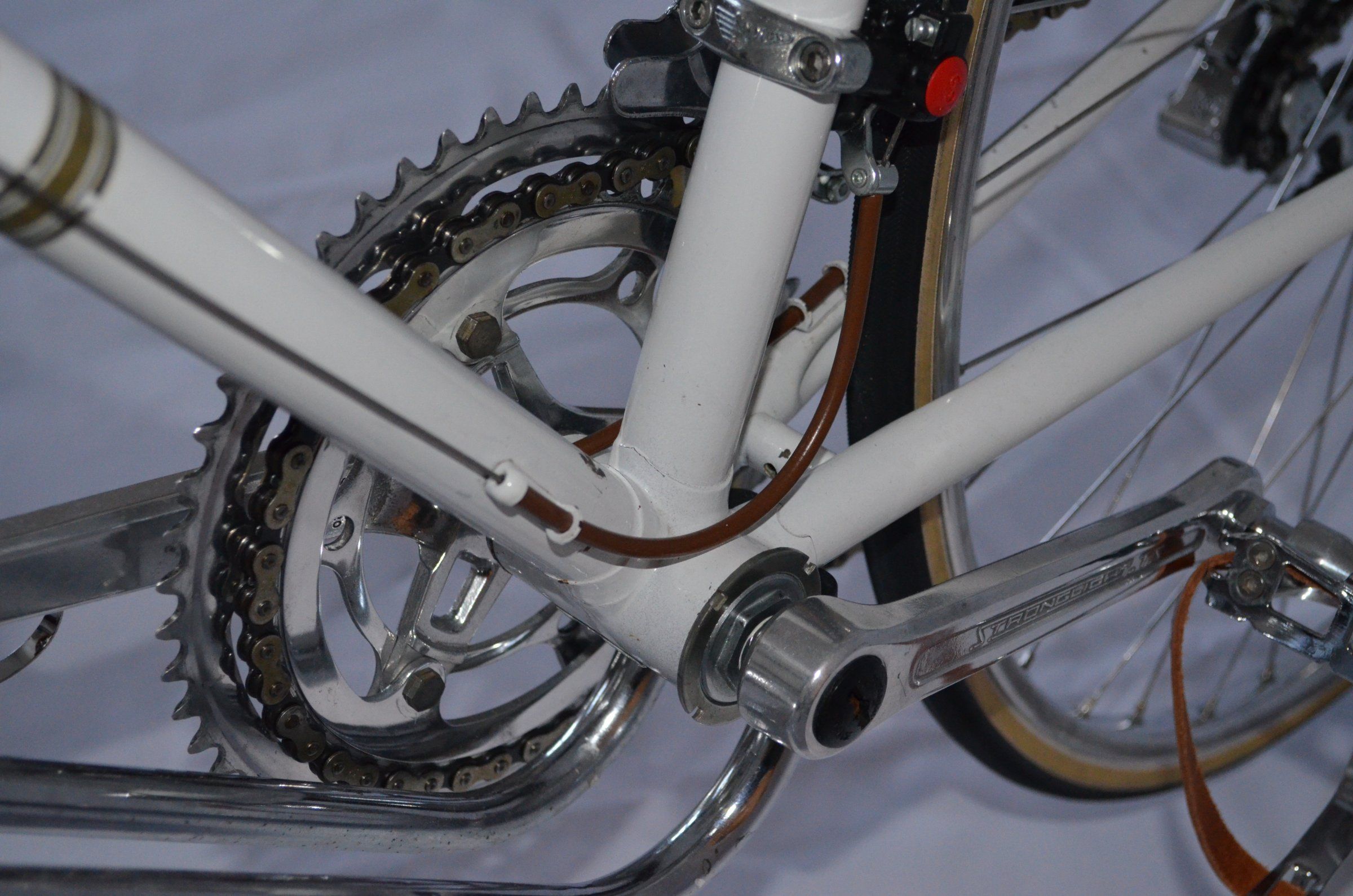

Ich denke auch, daß hier mal eine Schaltzugführung aufgepappt/ schlecht aufgelötet und sich wieder gelöst hat. Oder es ist das Signet des Herstellers dieser doch recht grobschlächtigen Innenlagerhülse.
Du hast da dann zwei Möglichkeiten:
1. Die Schaltzugführung unter das Tretlager und das dafür benötigte Loch in die INnnelagerhülse bohren. Die Schaltzugführung sieht dann im Prinzip so aus und kosten nur wenige Euro
2. Eine Schelle mit Schaltzugführung nehmen. Diese gibt es von verschiedenen Herstellern in verschiedenen Ausführungen und Du mußt die Variante wählen, die dann zu Deinem Umwerfer und dessen Schaltzugführung paßt. Mögliche Hersteller sind Campagnolo, Shimano, Suntour, Simplex und Huret. Diese Schelle wird nur um das Unterrohr gelegt und mit einer Schraube festgezogen; sie sieht im Prinzip wie folgt aus
Angesichts der Wertigkeit des Rahmens würde ich Variante 1 nehmen, weil die Zugführungsschellen und insbesondere Diejenigen von Campagnolo doch eher schon fast den Wert des Rahmens sprengen würden.
Die erste Variante ist aber nur dann anwendbar, wenn an der Kettenstrebe ein angeschraubter Stopper ist, den man umdrehen kann.
Wenn man die fragliche Stelle tatsächlich als Anlötpunkt für eine Schaltzugführung deutet, dann gehen die Schaltzüge über dem Tretlager entlang. Wie sieht eigentlich die andere Seite aus? Wenn die Vermutung stimmt, muss es ja noch eine Führung geben. Oder noch so eine Stelle.

Der Stopper ist auf oben auf der Kettenstrebe angelötet und somit nicht drehbar. Ich mach es einfach so wie es ich es vorgefunden habe: Schelle mit Rolle am Unterrohr.
Auf der anderen Seite - für den Umwerfer - ist ein Stopper am Unterrohr angelötet. Von dem geht es mit einer Schaltzughülle, wie man sie auch am Schaltwerk hat, zum Umwerfer.
