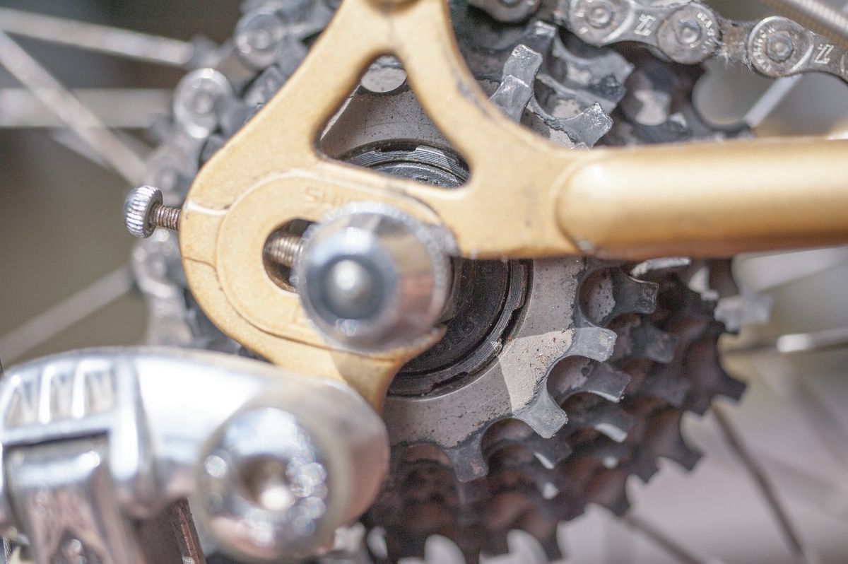

habe an meinem Koga Roadspeed eine 6fach Shimano 600 Arabesque mit vorne klassischen 52-42 und hinten 14-24.
Nun würde ich gerne sowohl an 2 stelligen Steigungen weniger keuchen müssen und bergab gern ein paar km/h schneller fahren können, die eierlegende Wollmilchsau also..
Vorne kann ich auf ein 39er Blatt wechseln, ok. Und was kann ich hinten machen? 14-26 wäre mir zu wenig, 28 sollte dann schon ausreichend sein für die meisten Berge, denke ich.
Für den Speed dann ein 13 -28 oder gar ein 11-28? Packt das die 600er?

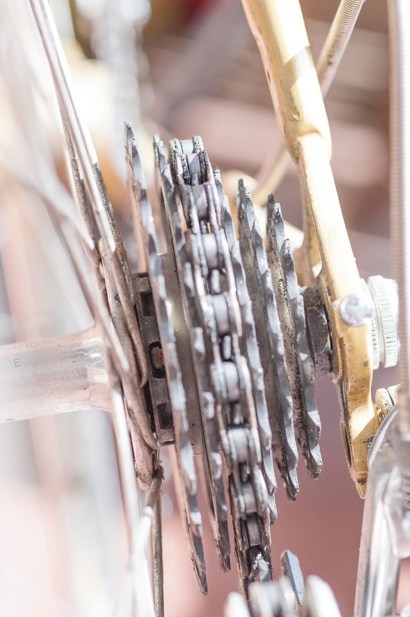

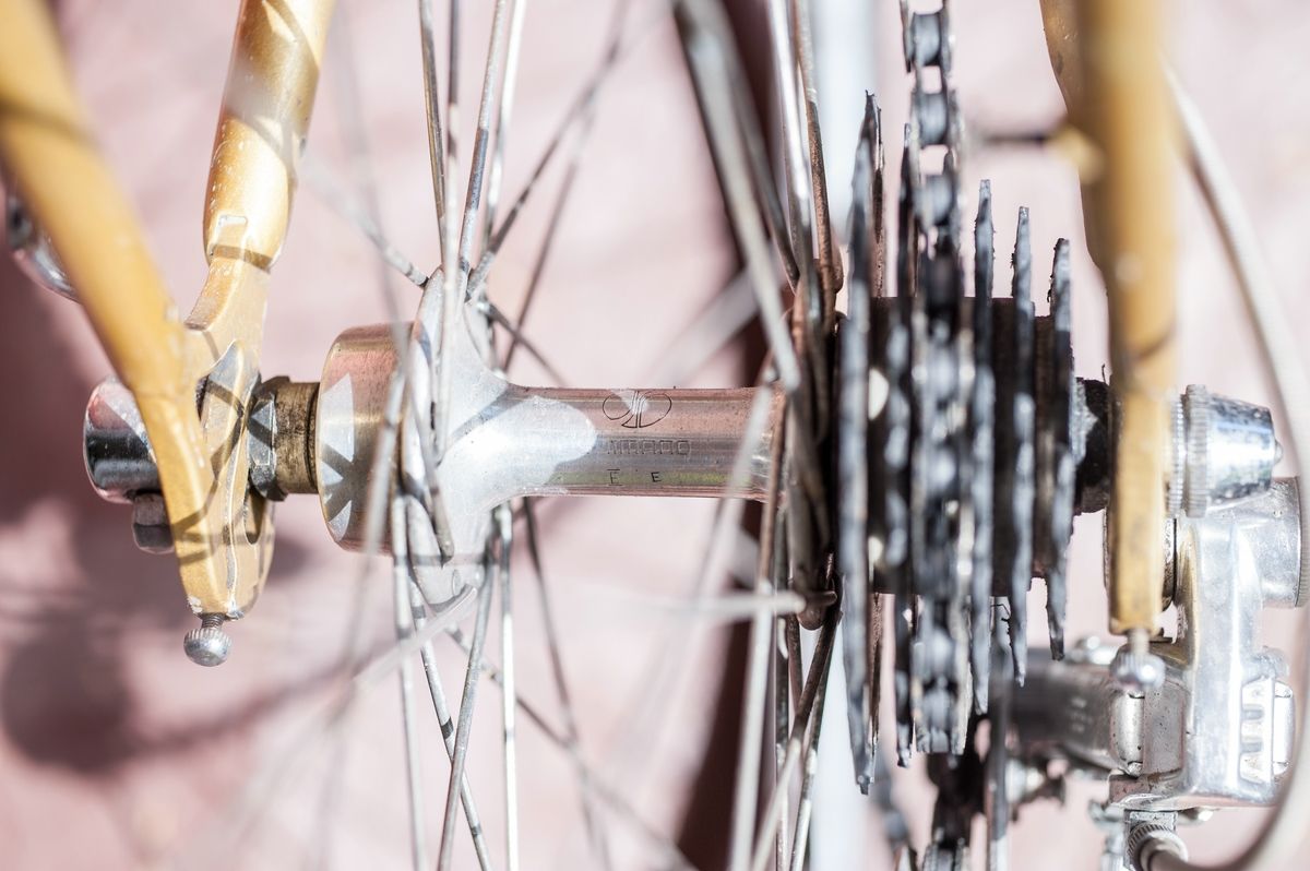

Das liegt an den kleineren Ritzeln hinten. Wenn du einen Schraubkranz hast, kannst du nciht viel machen, es gibt zwar welche bis 12 Z runter, aber das sind zumeist Maiskolben, die über 20-21 Z oben nicht hinauskommen.
Mit 39 Z am kleinen Blatt vorn hast du aber schon eine große Verbesserung, auch in Verbindung mit 24 Z hinten. Das ist etwa soviel wie 42-28. Und damit bin ich bis jetzt jeden Berg hochgekommen, insofern er asfaltiert war.

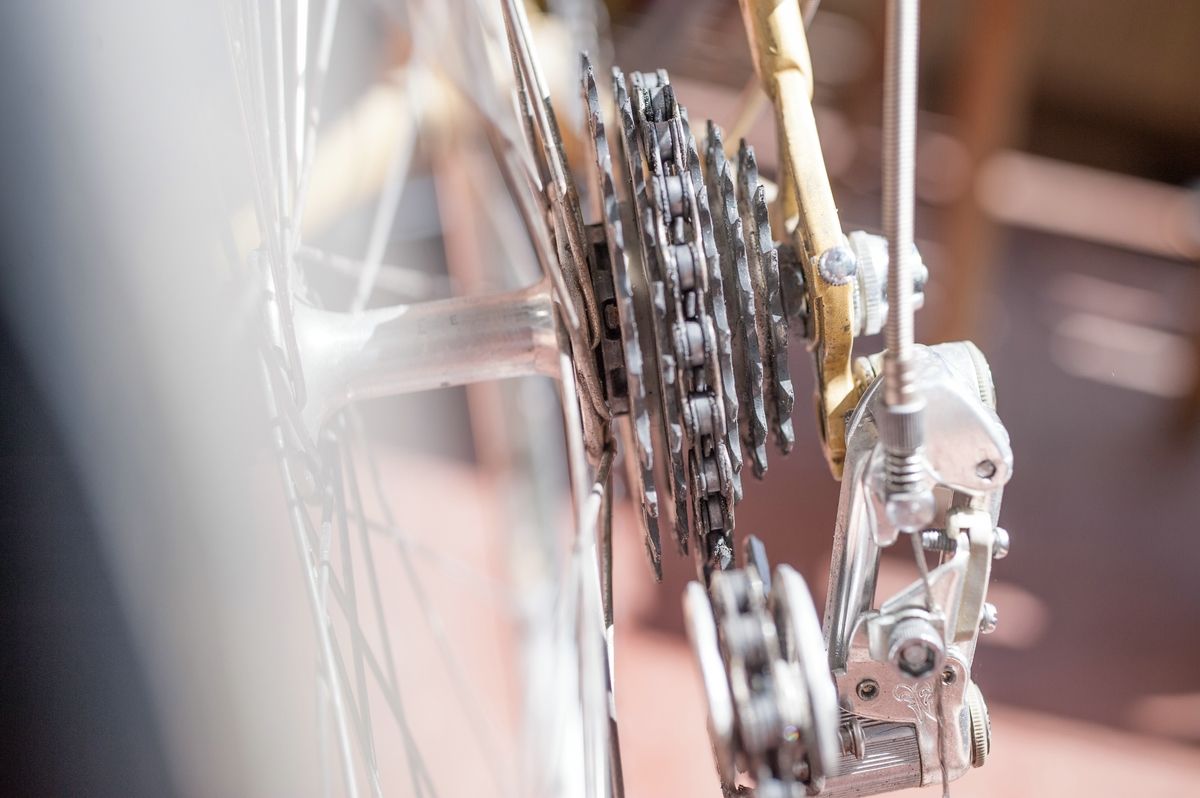

Ich habe mal ein kleines Video gemacht um meine Frage zu veranschaulichen:
Gehe ich richtig davon aus, dass der Käfig nicht so springen sollte? Woran könnte das liegen?
Sieht so aus als würde die Kette der Verursacher sein. Ist da ein Glied nicht beweglich, oder steht ein Bolzen zuweit raus?

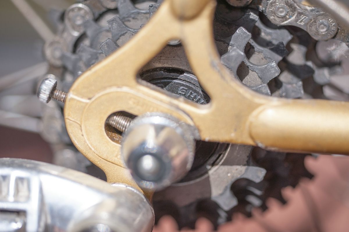

Woran erkenne ich, ob ich einen Schraubkranz habe? Bislang bin ich auch jeden Berg hochgekommen, der asphaltiert war. Aber fragt nicht, wie ich teils ausgesehen habe, als ich oben ankam.. :crash:

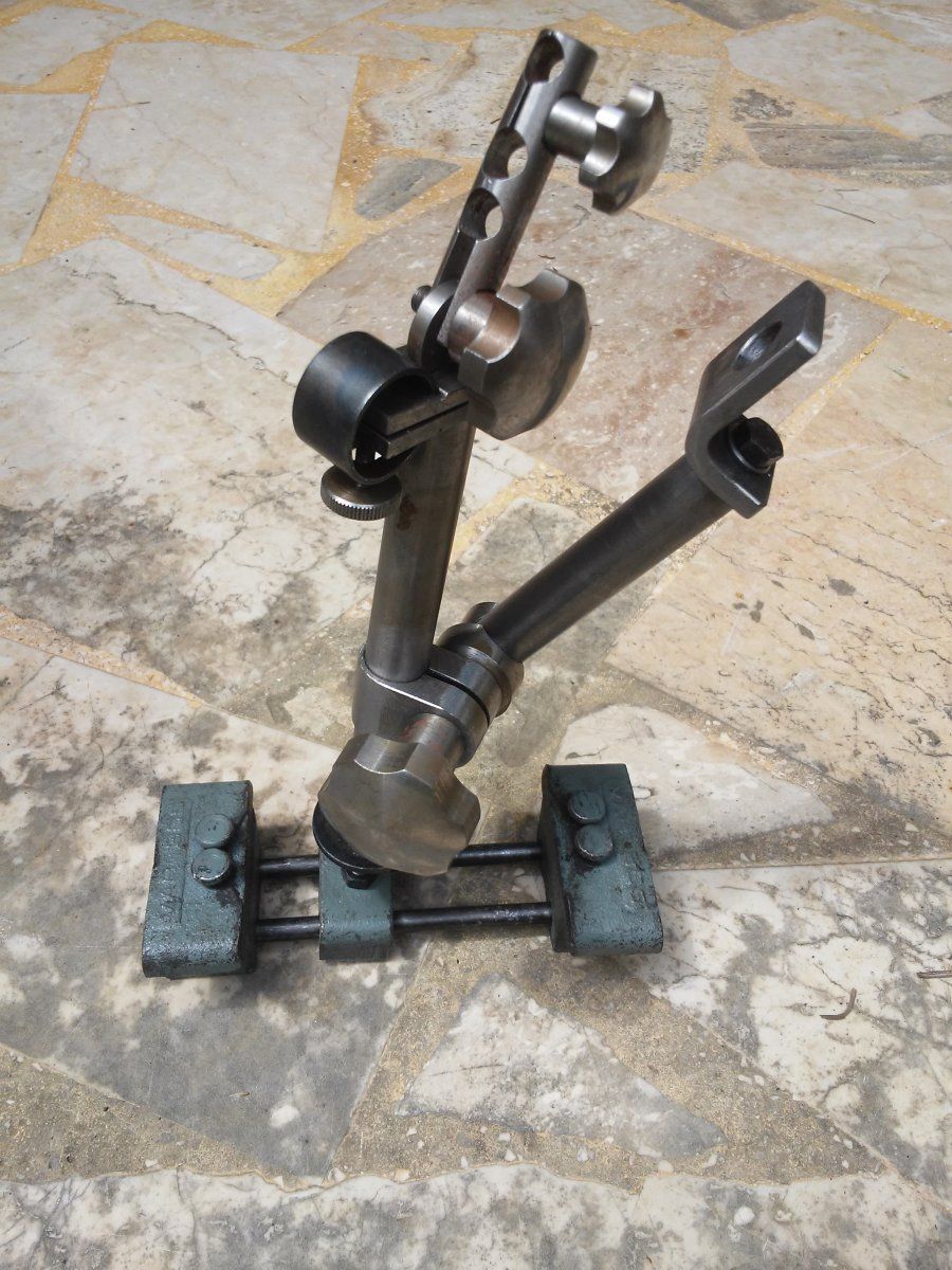

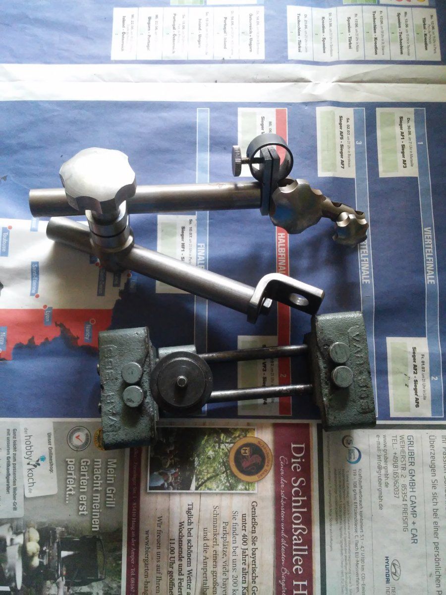

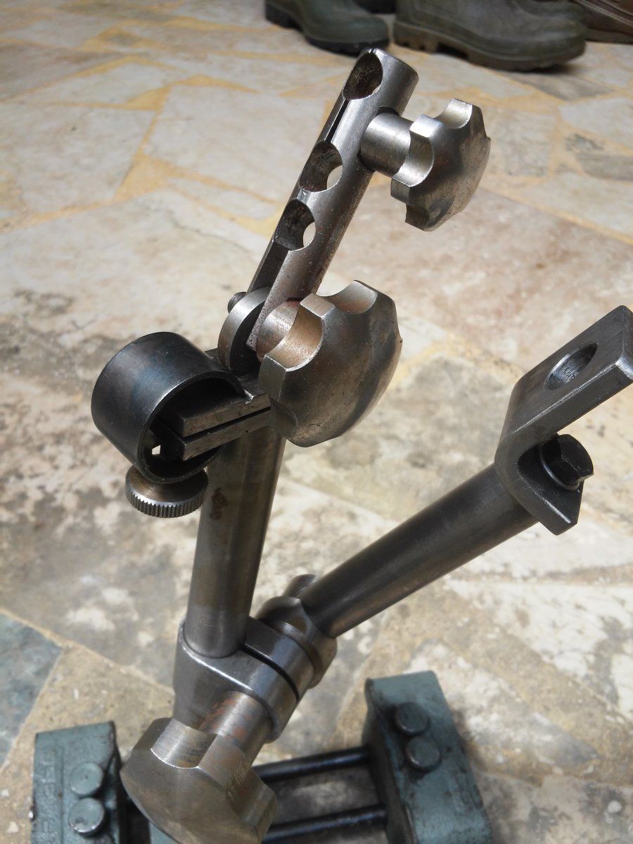

Hat jemand eine Ahnung, was man damit anfangen kann?
Die zwei Teile sind von einem Sammelbestand eines ehemaligen Radgeschäfts.

Wenns mein Rad wäre und ich unbedingt ne kleinere Übersetzung bräuchte, würde ich vorne das 38er montieren und hinten aus einer alten Kassette ein 28 Rettungsring schlachten und montieren. Beim Schalten auf den Rettungsring unbedingt drauf achten dass vo das kleine Blatt benutzt wird. Dann wird es wohl auch mit ner kurzen Kette und nem kurzen Käfig gehen.
Edit. Du hast übrigens einen Shimano UG Freilauf/Kassette. Dafür gibt es hier im Biete Fred hin und wieder mal einzelne Ritzel.
Hab ich gerade geprüft, konnte ich soweit nicht feststellen. Aber das Problem tritt tatsächlich erst seit Kettenwechsel auf. Ritzelpaket sieht aber nicht abgefahren aus (gerade das kleinste Ritzel auf welchem die Kette im Video liegt benutze ich sehr selten).
Dann ist mit Sicherheit die Vernietung nicht optimal. Such mal das Einweg-Niet und "knicke / biege" die Kette etwas quer zur Laufrichtung. Dann ist es meist weg. Hatte ich schon mehrfach. :)
