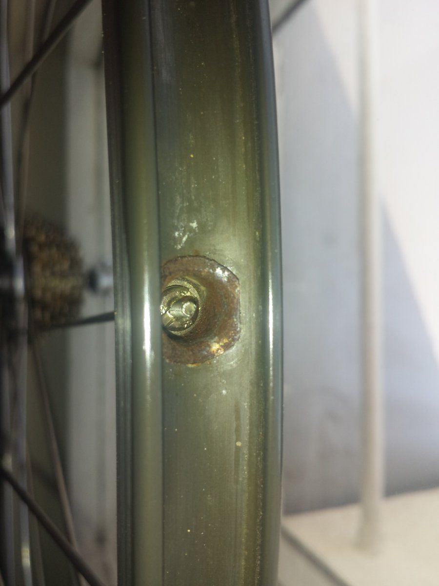

Ich wollte gerade mal mein Hinterrad ein bisschen nachzentrieren und musste nach dem Entfernen des Felgenbands feststellen, dass die Speichen an der Antriebsseite ziemlich weit in die Nippel geschraubt sind. Bei einigen ist max. ca. 4mm Gewinde ist zu sehen. Auf dem Foto ist zu sehen, was ich meine. Ist das noch im Rahmen des Fahrbaren? Wieviel Gewinde sollte mindestens vom Nippel greifen?
Achso: das Felgenband wird nicht von der Speiche penetriert.
