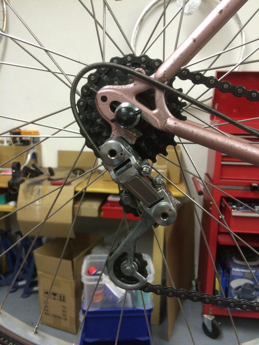

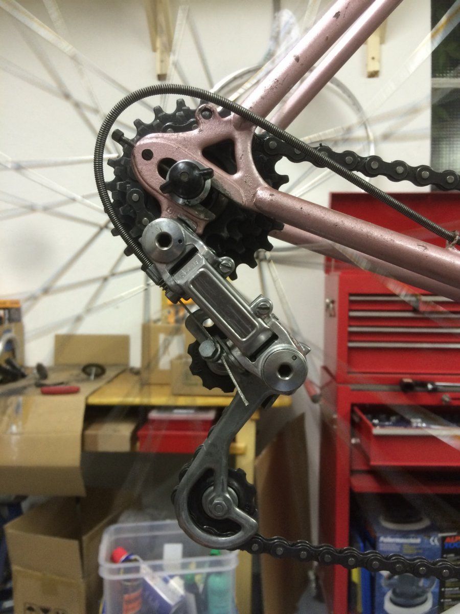

Ich habe heute den Abend damit verbracht das Schaltwerk zu demontieren, zu reinigen und frisch gefettet wieder zusammen zu bauen. Die Kette habe ich auch um zwei Glieder gekürzt. Sieht besser aus und geht auch besser.
Groß/Klein
Klein/Groß
Die Zugabschlußkappe fehlt noch!
Gut. Was hast du denn vorher für ein SW drangehabt? Vielleicht hätte es den langen Käfig gar nicht gebraucht?

@x-berg ein SLJ und noch braucht es den Käfig auch nicht. Ich will aber einen Kranz mit 28T drauf machen.
Das geht nicht so schnell, weil ich leider keinen 5fach mit französischen Gewinden gefunden habe. Also habe ich ein Paar Normandy aufbereitet, die BSA Gewinde haben. Dafür gibt es auch den Kranz. Ich poliere gerade die Felgen dazu und dann müssen sie eingespeicht werden.
